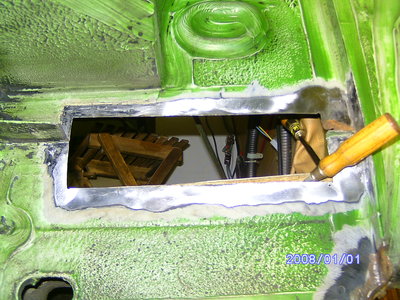

So, hier nun die Bilder (anklicken zum Vergrößern). Lückenlos ist das leider nicht aber vieles erklärt sich meiner Meinung nach wenn man mal anfängt den Bereich freizulegen mit der Flex.
Bestandsaufnahme bei meinem nach dem ersten Forschen:
Bild Bild Bild
Dann etwas später nach Entfernen der ersten Bleche:
Bild Bild
Ich hab natürlich den Teil über der Aufnahme auch noch entfernt..
Was nun leider bildtechnisch fehlt ist der Part bei dem ich die Stütze innen in der B-Säule, das Bodenblech drunter und den Anschluß Richtung Radkasten modelliert und eingeschweißt habe. Das habe ich aber alles mit eigenem Stahlblech in der passenden Stärke nachgebaut. Ging recht fix und wurde echt gut. Auch das Außenblech der B-Säule im unteren Teil mit dem Ablaufloch hab ich selbst gedengelt und an den rostfreien Rest des Orignalblechs angeschweißt. Es kommt halt immer drauf an wie weit der Rost schon fortgeschritten ist.
Man sieht auch dass ich die Wagenheberaufnahme zertrennt habe um in dem Bereich arbeiten zu können und später wieder zusammengeschweißt. Und ich hab mir auch Zugang vom Innenraum aus auf den Bereich verschafft. So konnte ich vieles von der Originalsubstanz erhalten.
Hier die restlichen Bilder zu der Aktion. Das letzte Bild zeigt den Zustand außen Anfang des Jahres, also 4 Jahre und 40TKM später:
Bild Bild Bild Bild Bild Bild Bild Bild
Keine Restaurierung für höchste optische Ansprüche wenn man sich mit der Nasenbrille auf 30cm nähert aber mir genügt es.
Wenn man am unteren Radlauf und dem B-Säulenblech etwas Spachtel/Füller vor dem Lackieren aufbringt sieht man es sicher gar nicht mehr (komplette Lackierung mach ich erst irgendwann in X Jahren).
Da alles gut konserviert inkl. Fett in den Fugen wird das sicher lange (ewig?) halten.
