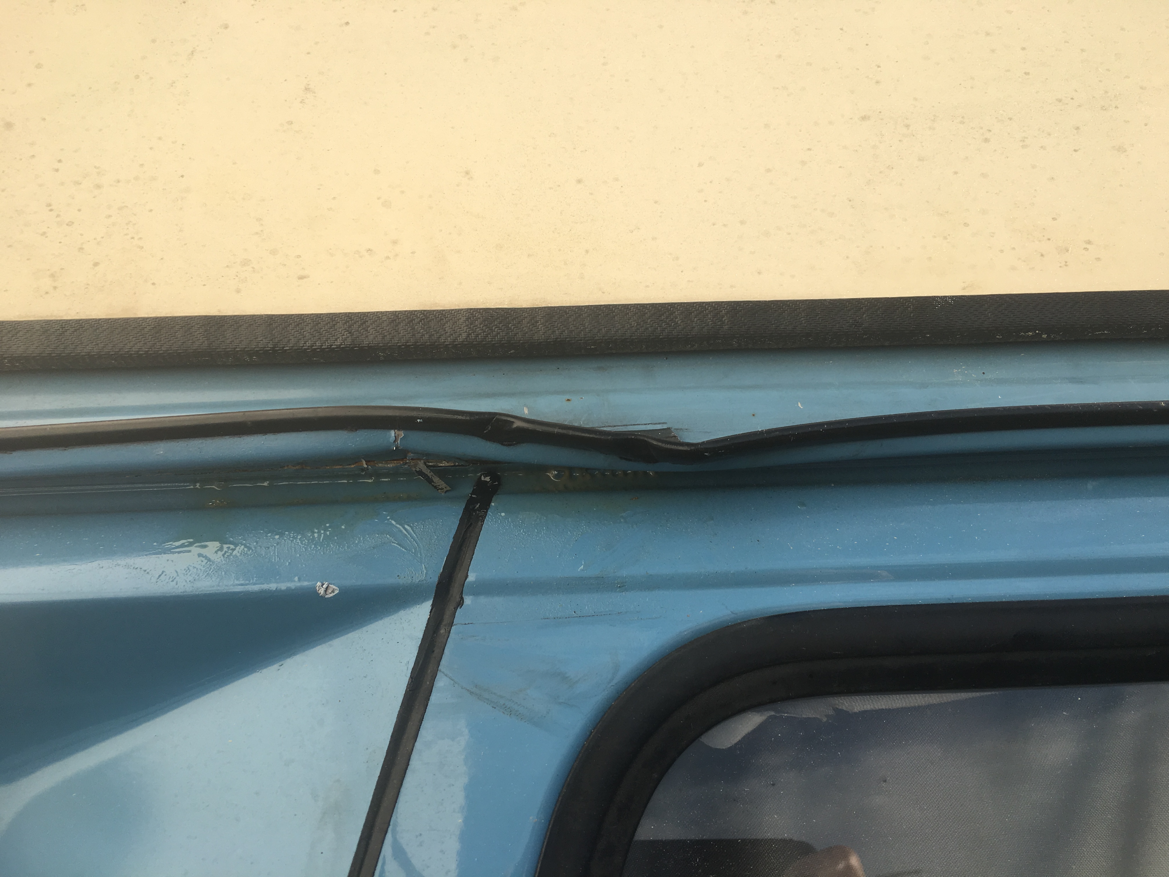

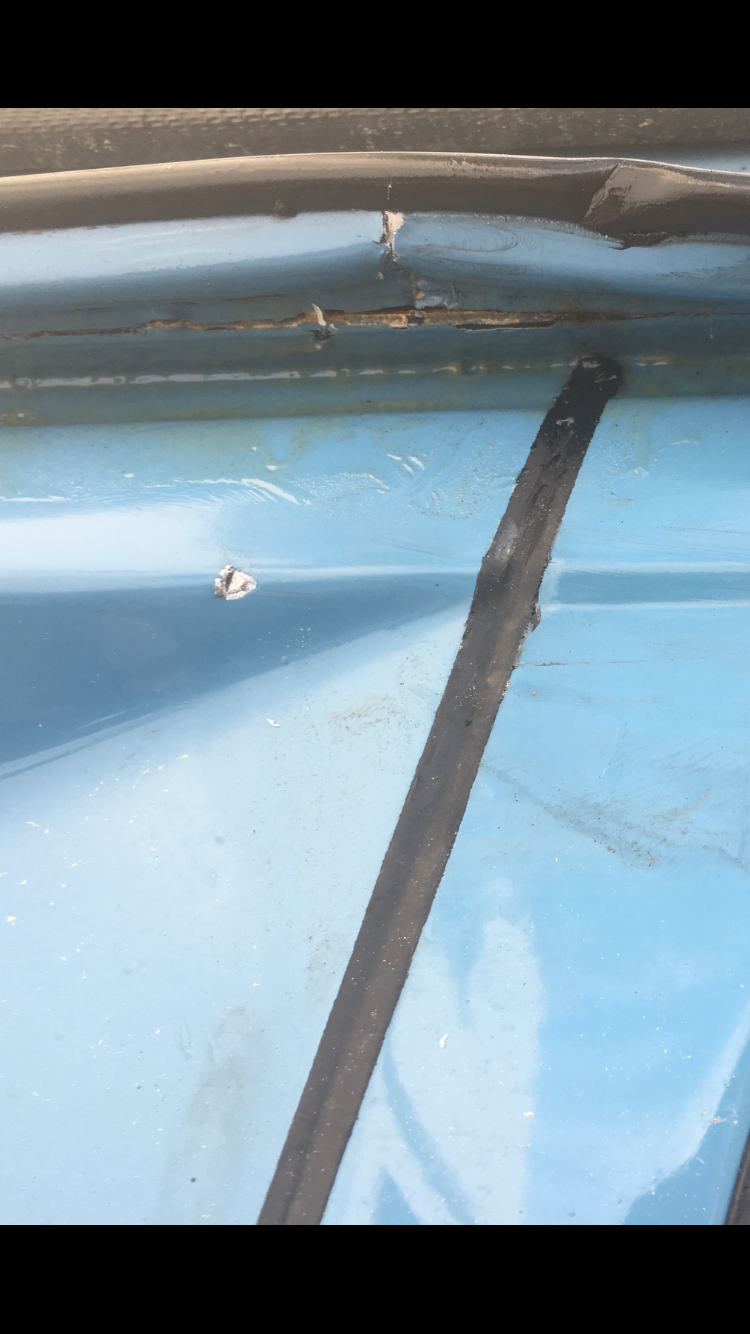

Gestern wollte ich an meinem Syncro die Markise auf Regenrinne montieren. Markise drauf, wollte hinten die Schrauben grad fest ziehen und da fällt die Msrkise vorbei runter und verbiegt aufgrund der Hebelwirkung die Rinne hinten :-(
Meine Laune ist einfach am Ende.
Nun meine Frage, wie kann man das retten ?
Gibt es jemand im Raum Stuttgart der das könnte ?
Danke euch schon vorab

Das kannst du nur ganz vorsichtig und mit viel Gefühl wieder hindengeln.
Ums lackieren und neu versiegeln kommst du nicht drum herum wenn es vernünftig werden soll.
Eine Karosserie Instandsetzung kann dir da bestimmt auch weiter helfen.

Ok, ich bin schon davon ausgegangen man muss das Blech entfernen und neu einsetzen -.-
Mit Raum Stuttgart meine ich einen Umkreis bis 80km.

ich stimme da Holger voll zu. Wieder hin dengeln gibt meiner Meinung nach ein optisch gutes Ergebnis und ist strukturell haltbarer als da irgendwas raus zu trennen und wieder ein zu schweißen.
Beim dengeln ist es wichtig, nicht eine stelle ganz wieder rein zu dengeln, sondern alles gleichzeitig in mehreren Durchgängen mit nur kleinen Rückvervormungen wieder in die ursprüngliche Lage zu dengeln.
