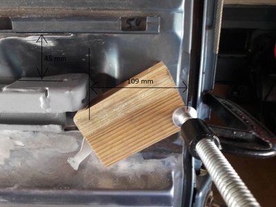

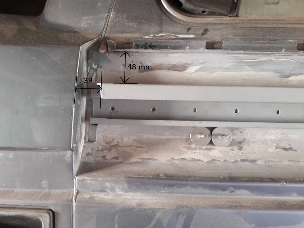

Hallo zusammen, ich habe bei meinem syncro das Blech hinter der mittleren Schiebetürschiene ersetzt. Damals hatte ich Bilder von der Position der Schiene zur Seitenwand, zum Türeinstieg und zur Schiene Befestigung Abdeckung Schiebetürschiene oben gemacht. Wie es nunmal im Laufe einer Restauration ist, finde ich diese Bilder leider nicht mehr bzw. vermute sie auf einer defekten SDKarte. Nun stehe ich da mit meinem Glück und hoffe nun das mir jemand von euch die Position deren Ausmessen kann. Im Bild habe ich mal die Messstellen markiert. 4 Längen sind es. Toleranz +-1 mm würde mir reichen.
Wäre super wenn es klappt. Danke.

Brauchst du noch die Maße? Ich kann diese Woche mal messen.

? brauchts die Maße noch; hab Schiebtür + obere Verkleidung grad raus wg. lackierung...

oh ich merke gerade ich habe schon lange nicht mehr in dieser Thread reingeschaut. Sorry dafür. Wollte euch nicht im ungewissen lassen, aber so ist es wenn man in 2 Foren gleichzeitig postet. Doof von mir.

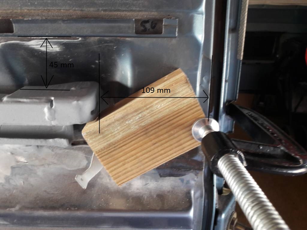

Folgende Maße habe ich aus dem bulliforum bekommen und haben bei mir einwandfrei geklappt.

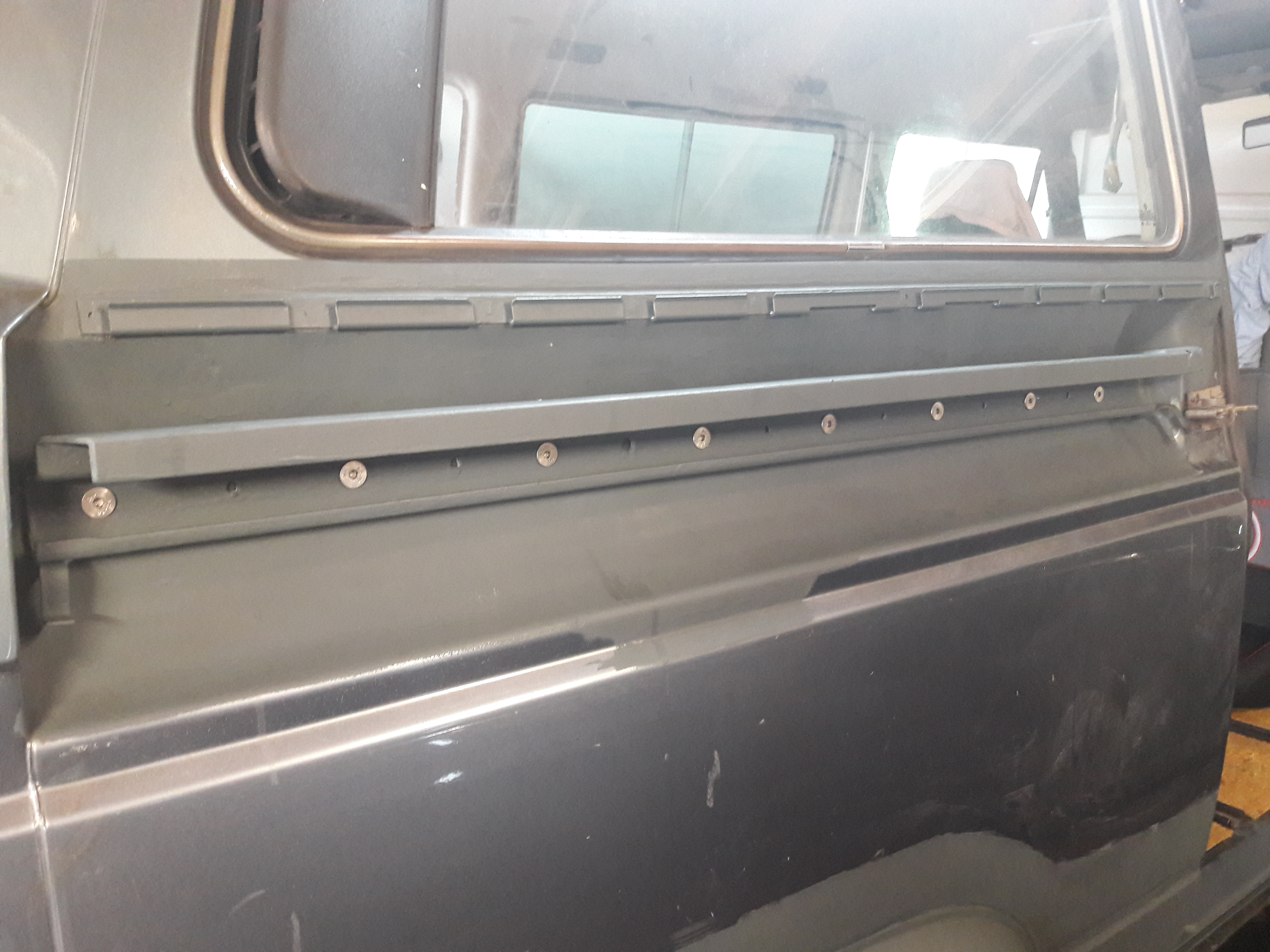

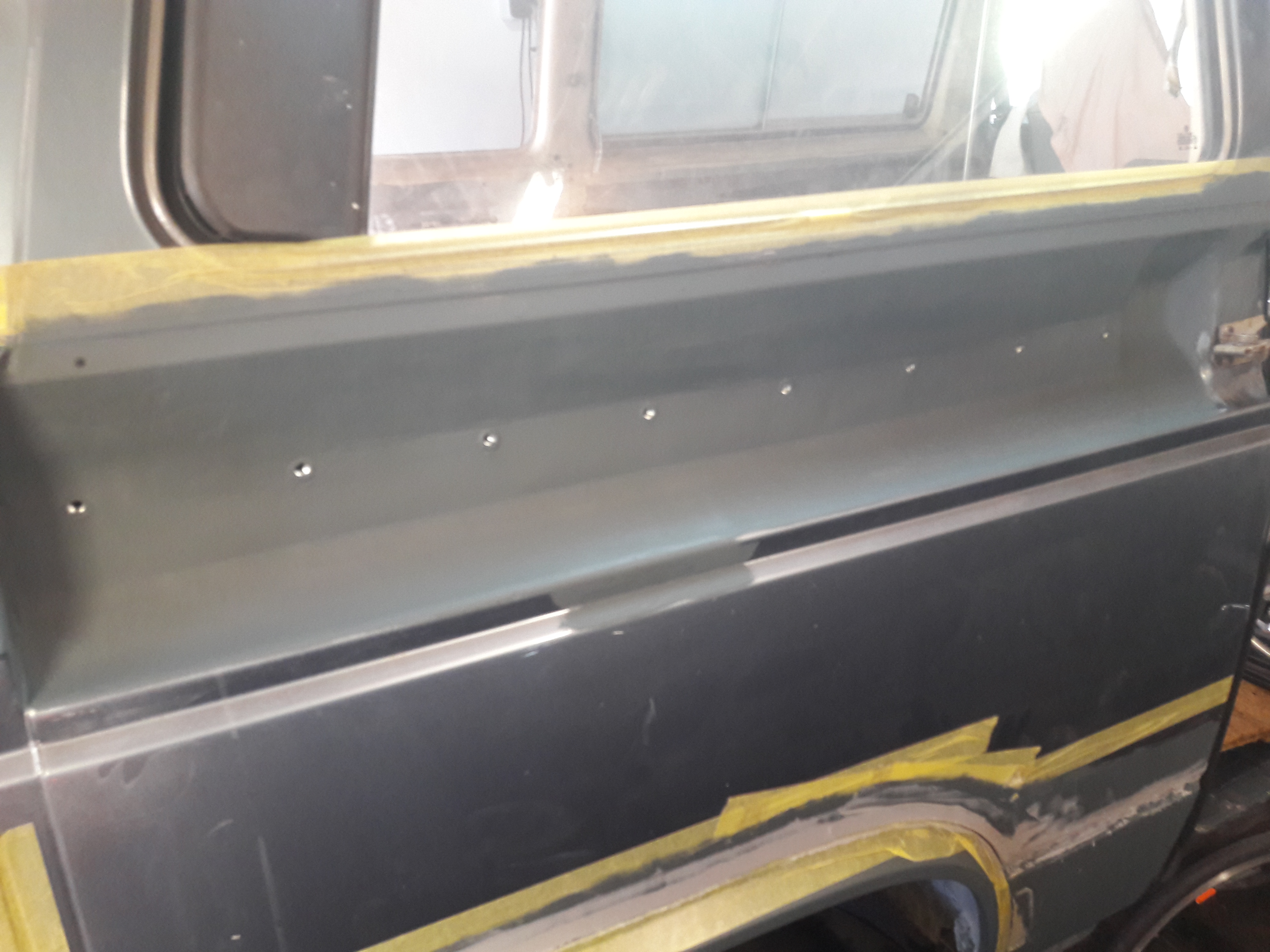

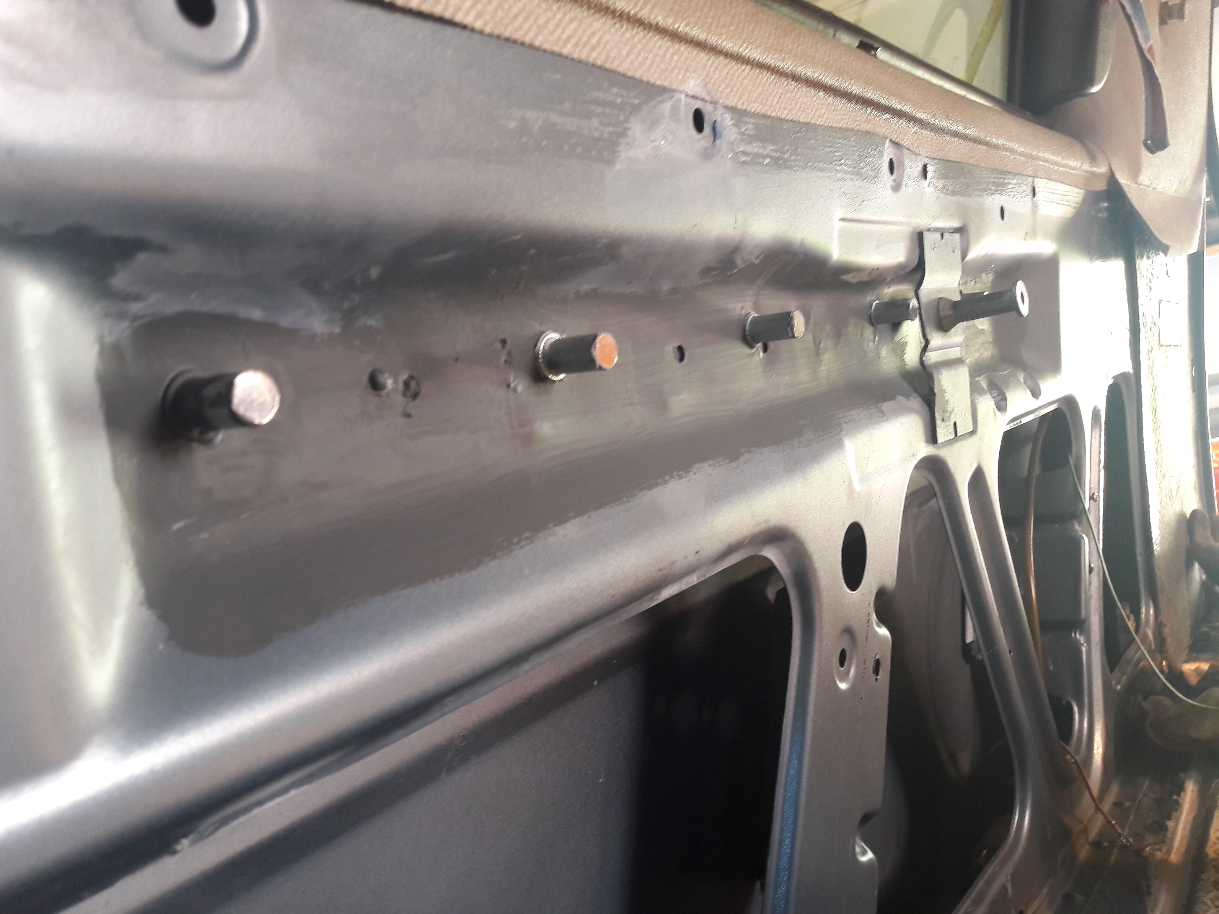

Ich habe die Schiene der Schiebetuer mit Nietmutter M8 geschlossen Edelstahl befestigt. Vorteil ist, dass man nach Jahren die Schiene demontieren kann und Rostvorsorge betreiben kann, falls nötig.
Das sieht dann wie folgt aus:
Und mit montierter Schiene:

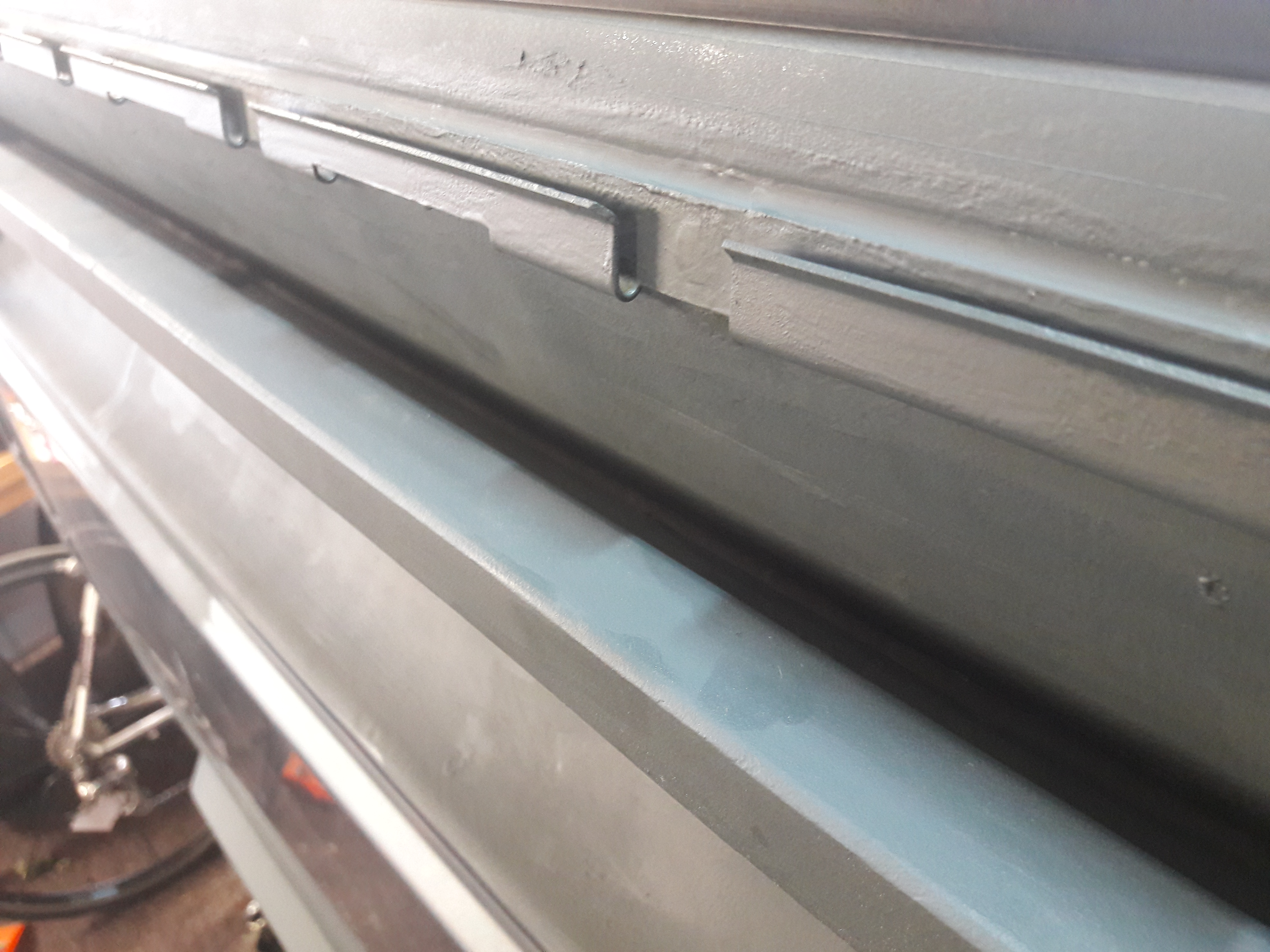

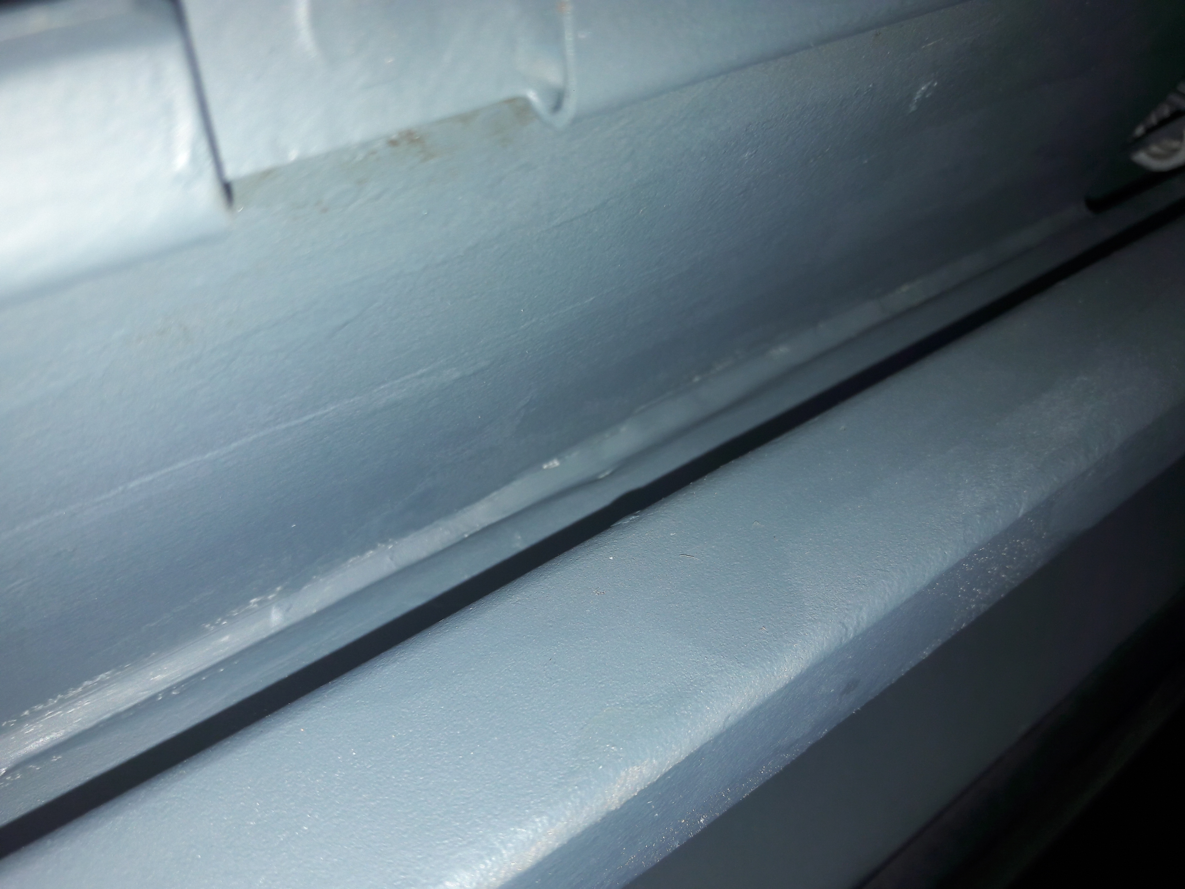

im oberen Bereich, wo sonst die Schweissnähte sassen, habe ich mit Koroflex Karosserie Kleb und Dichtmasse gearbeitet.

Achso, falls es jemand nachbauen möchte. Ich habe bei den ersten beiden Nietmuttern von Fahrzeug hinten aus gesehen eine Verstaerkung hinter das Aussenblech geklebt, damit die Nietmutter genug MAterial hat um sich abzustützen. Bei den anderen Nietmuttern liegt dass Innenblech an dem Aussenblech an. Dort ist das Blech steif genug.

Habe eine Frage:
Was sind das für ?Sechskant?-Bolzen die scheinbar auf den Nietmuttern sitzen? Verstehe ich es richtig, Du hast eine Gewindehülse aus V2A ins Blech eingenietet - richtig?

reidiekl hat geschrieben:Habe eine Frage:
Die Schrauben sind Innensechskant M8x16mm in Edelstahl mit Fase zum versenken in der Schiene. Dadurch schließen Sie fast bündig ab und der Rollbock kann vorbei.
Die Nietmutter oder Gewindehülsen wie Du es sagst, sind ins Blech eingenietet und sitzen zwischen Innen und Aussen Blech des Seitenteil.
Beiträge: 896
Re: mittlere Schiebetürschiene neu positionieren
jetzt verstehe ich. M 8x16, Senkkopf mit Inbus. Foto zeigt die Innenseite - hatte ich nicht beachtet!
