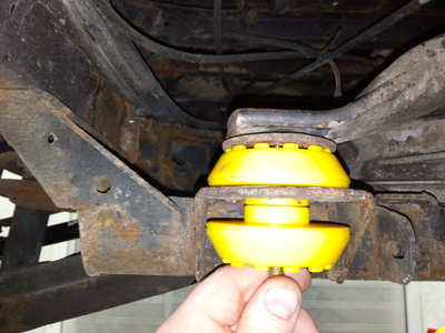

Das VorderAchsDifferential soll wieder eingebaut werden. Dummerweise wurden beim Ausbau die alten "Getriebelager"(Diff.Lager) komplett weggeworfen (erster Fehler) :oops:
Also Neue besorgt - Powerflex (womöglich der zweite Fehler, aber das ist ein anderes Thema).
Jetzt habe ich das Problem das zwischen den PU-Lagern und meiner Anbindung Diff./"Vorderwagen" eine GROßE Lücke klafft... :gr
Diff_Vorderachse
Diff_Vorderachse
Bild im Anhang (hoffe das klappt)
Frage:
Wo bekomme ich die richtigen "Distanz/Lagerstücke" her?
Oder was sind meine Möglichkeiten?
Etwas nachbauen? (wenn ja was ist zu beachten)?
Hier ist hoffentlich/sicher Jemand der Erfahrung mit dem Thema hat...
Ich bitte um Hilfe denn der TÜV muss dringend her.
Desweiteren gelobe ich, mich hier in diesem Forum ordentlich einzubringen ;-)
Liebe Grüße und Danke im Voraus aus Stuttgart
Christian

ja das weiße sind 2 Distanzen. Die haben auf der zum Halter zeigenden Seite nur einen Halbkreis und füllen damit von je einer Seite den Kreis im Halter.

Teilenummer ist 251 199 399.

Ich durchforste mal weiter das Internet nach den Original Distanzstücken... Ich vermute aber das die garnicht nötig sind bei den PU -Lagern,
da diese auch keine... obacht! - zu vervollständigen "Halbkreise" als gegenstück haben.
Liege ich da richtig???
Könnte ich ggf. mit dem richtigen Maß und Material Distanzstücke selber bauen???

Zu den Halbkreisen:
Du hast einen Halbkreis an dem Distanzstück. Setzt du ein Distanzstück von oben und eins von unten in den
Lagerbock ein, so greifen die Halbkreise der Distanzstücke ineinander. hilft gegen verdrehen.

habe bei mir gerade die vordere Getriebeaufhängung demontiert. Die Konstruktion sieht wie folgt aus: 6 Stück Gummimetall-Lager und zusätzlich 4 Stück KU-Distanzsstücke.
Vorne im Auge des AG-Getriebes werden nur die Gummimetall-Lager verbaut (ohne Distanzstücke).
Hinten am Getriebeträger werden die Gummimetall-Lager zusätzlich mit den KU-Distansstücken verbaut und zwar immer paarweise.
In den diversen Explosionszeichnungen sind die diversen Darstellungen nicht korrekt. Die KU-Distanzstücke werden als solche gar nicht dargestellt und die Gummimetallager scheinen dicker dargestellt zu sein. Am Getriebeträger ist zudem die Bohrung für die Schraube Nr. 3 im Durchmesser wesentlich größer, da in diesem Loch eben die beiden Halbrund-Führungen der Distanzstücke plaziert/gehalten sind. Vorne an der Getriebelagerung sind keine Distanzstücke verbaut. Dort sitzen beide Gummimetall-Lager (solo, ohne Distanzstücke) im Auge/Loch des Getriebegehäuses und werden durch die Materialdicke des Auges gut fixiert.
Ob PU-Lager an dieser Stelle zweckmäßig sind bezweifel ich mal, da nur für eine Lagerung des relativ leichten Getriebes diese m.E. viel zu hart sind und das Getriebe dadurch kaum abgefedert, sondern eher geschüttelt wird. Auf diesen Getriebelagern ruht ja auch nicht die ganze Karosserie mit einem Vielfachen des Getriebegewichtes.
Werde später noch ein Foto zu den Lagern einstellen.
Gruß - Reinhard
Oben auf dem Foto, links unten die beiden Lager mit Hülse ohne KU-Distanzstücke für vorne. Rechts oben die Teile für hinten ohne Hülse. Links davon die Schraubenbolzen alt und neu. Die Hülsen habe ich in V2A fertigen lassen, da die alten unlösbar festgerostet waren. Der Schraubenkopf wurde abgeflext um wenigstens die Scheibe retten zu können.
Fertig zusammengesteckte Lager. Links ohne KU-Distanzstücke für das Getriebeauge und rechts mit KU-Distanzstücken für hinten.
Den einvulkanisierten Blechkragen im Gummilager habe ich mit Ovatrolöl eingelassen, wo sichtbar, um ein Weiterrosten einzudämmen.
