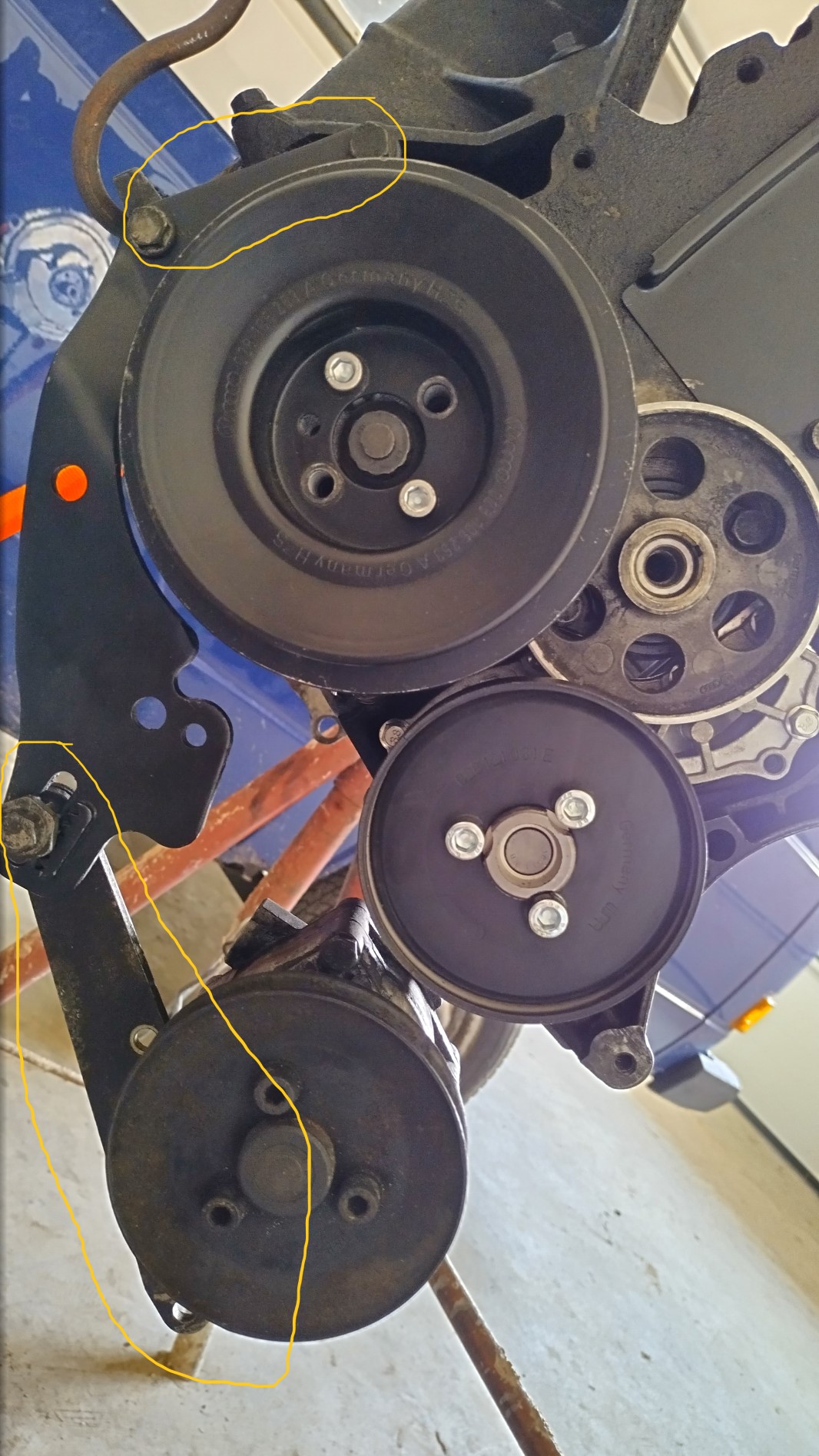

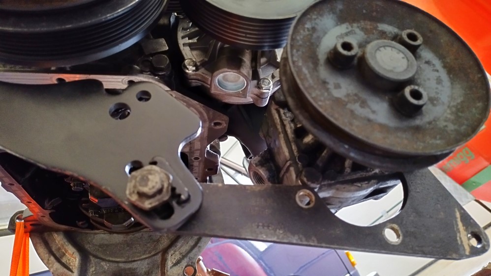

Hallo liebes Forum! Hallo syncrovirus!
Ich bin neu hier in diesem Forum und brauch eure Hilfe, bzw. deine syncrovirus. Ich bin grad mitten im Umbau von einem JX auf AAZ und dazu der Wechsel von Keilriemen auf Flachriemen bei der LIMA. Ansich hab ich mich an die T3-pedia Anleitung gehalten. ABER ich hab eben auch eine Servolenkung! (T3 Syncro 1991) Hab mir die Halterung von einem AAZ besorgt (Schrotter) aber der 2. Teil der Halterung passt irgendwie nicht. Ist der falsch? Was muss ich passend machen? Du schreibst von einem Aluteil vom Servopumpenhalter, hast du da eine Teilenr. oder ein Bild davon? Ich weiß momentan nicht mehr weiter? :-(
Lg Markus

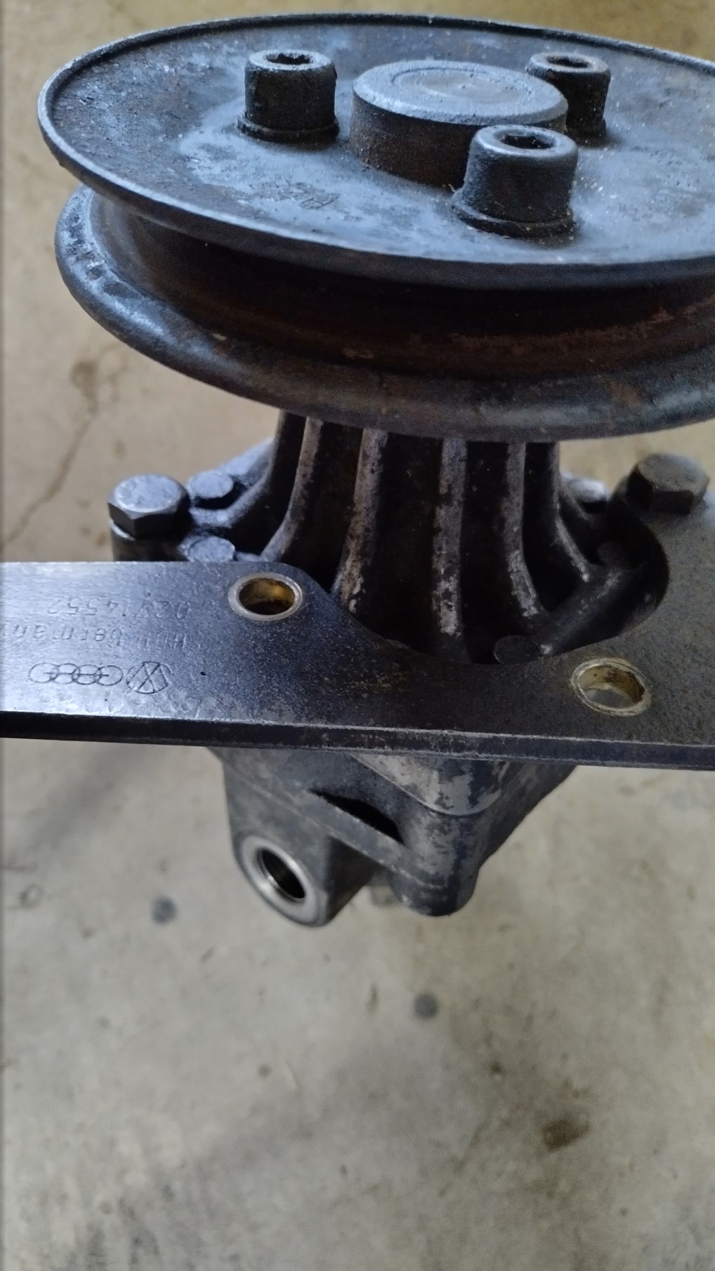

D. h. AAZ Servopumpe checken + Schläuche, die beim Servobehälter angeschlossen werden. UND dann das feilen am Aluteil des Servopumpenhalters, damit der Kühlmittelflansch Platz hat. Könnte mir da wer ein Foto mal schicken, wo da zu feilen ist, bzw. wieviel weg muss. Gelesen hab ich schon einiges darüber!
Lg Markus
Beiträge: 1567
Re: Umbau Keilrippenriemen AAZ
Ja, die Teile brauchst du.
Wieviel man feilen muß ist eigentlich selbsterklärend.

Hab mir alles besorgt! Morgen werd ich beginnen und dann wird sich herausstellen, wieviel zu schleifen ist. Hab noch eine Tipp in einem Forum gefunden, das bei diesem Kühlmittelflansch (030121121B) kaum was wegzuschleifen ist. Mal sehen ob's stimmt.
