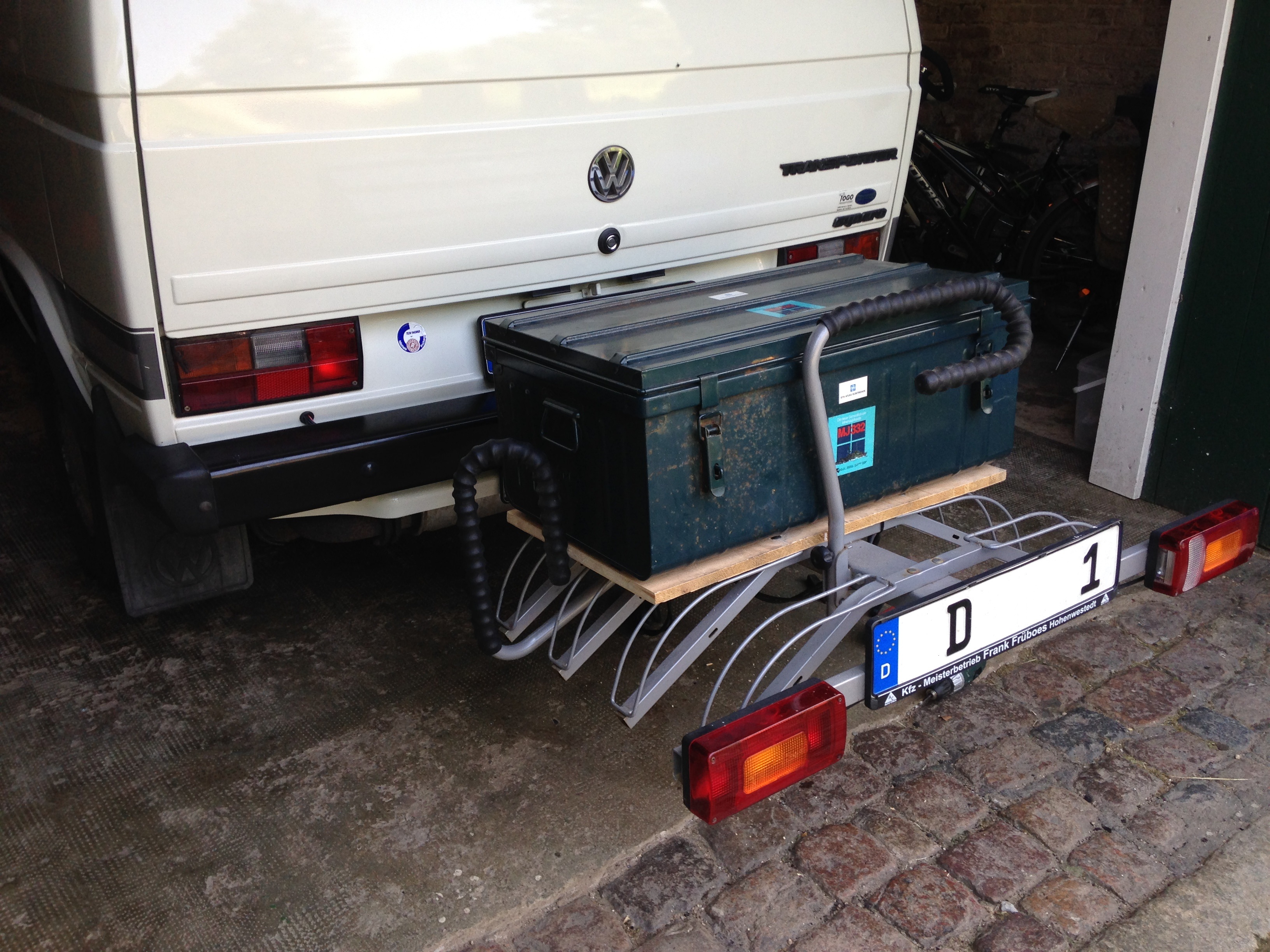

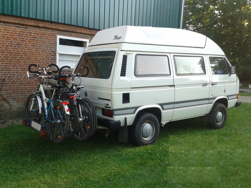

ich habe im Urlaub einen Paulchen an der Heckklappe für das Reserverad und die Fahrräder auf einem 4-fach Fahrradträger, den man wegklappen kann. Alternativ hatten wir in Norwegen Proviant in einer Alukiste auf dem Fahrradträger montiert, anstatt Fahrräder.
Somit kommen wir im Urlaub super klar.
Fotos gerne bei Bedarf.
