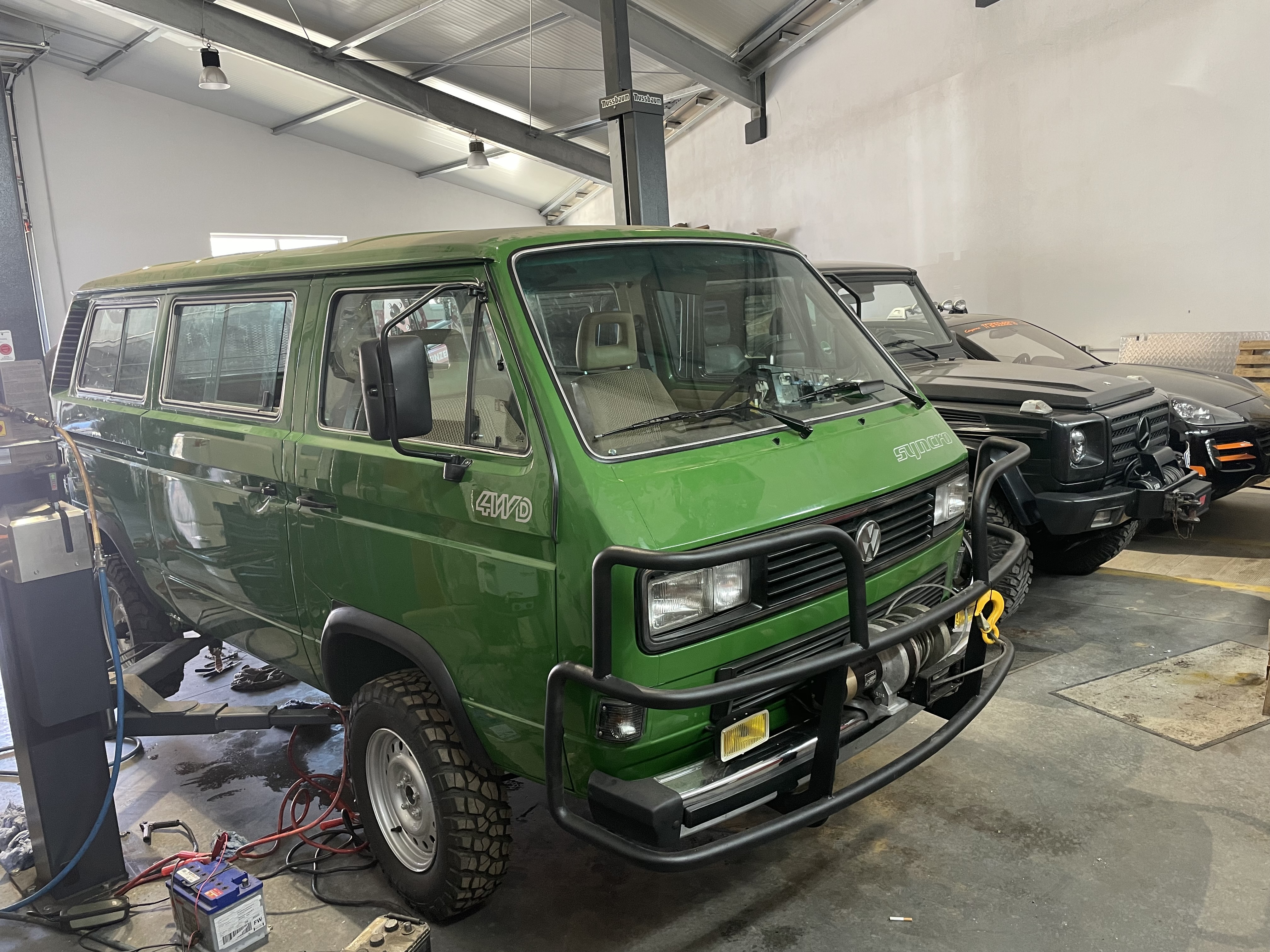

so, bin wieder im Lande und habe gleich an meinem Grünen weitergemacht...
Nachdem jetzt die neue Windschutzscheibe drin ist und auch die Motorklappe, konnte ich nun endlich testen, ob die fehlenden Zwangsentlüftungen sich beim Türenschließen bemerkbar machen. Das kann ich mit einem klaren Jein beantworten.
Es ist in der Tat so, dass die Türen jetzt etwas schlechter zugehen, seltsamerweise merkt man das an der Schiebetüre am meisten. Wenn man die hinteren Schiebefenster einen Spalt öffnet, und man somit die Zwangsentlüftung simuliert, geht es etwas besser, aber nur etwas.
Man kann also sagen, die Zwangsentlüftungen bringen schon etwas, aber nicht so viel wie vermutet.
