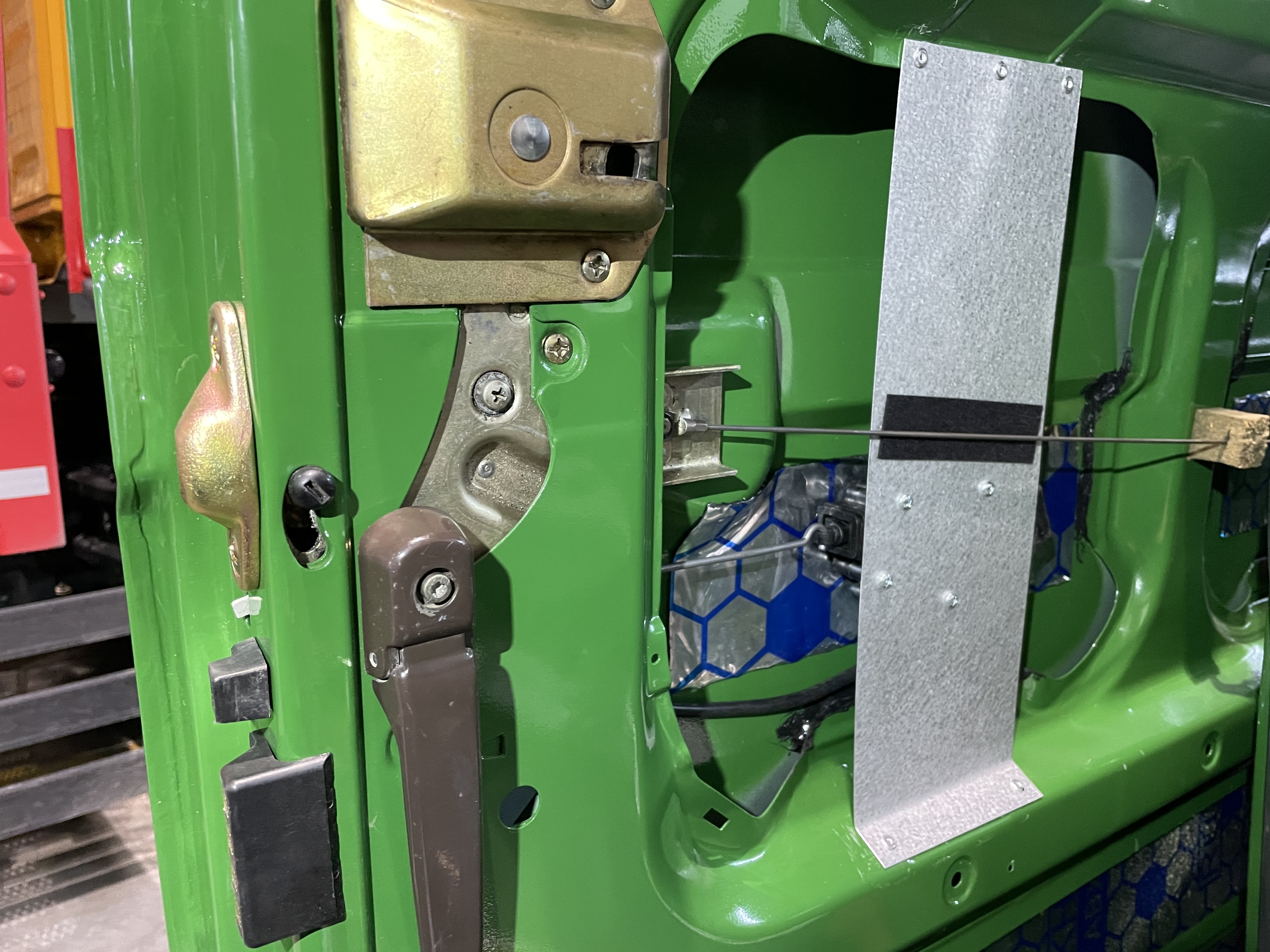

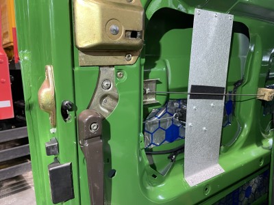

Die nachgerüstete Zentralverriegelung ist endlich fertig, ist zu 100% aus originalen Teilen gebaut, so wie ab Werk und funktioniert tadellos.
In der Schiebetür musste ich einen nicht ganz originalen Halter für den Stellmotor bauen, ist mir ganz gut gelungen.

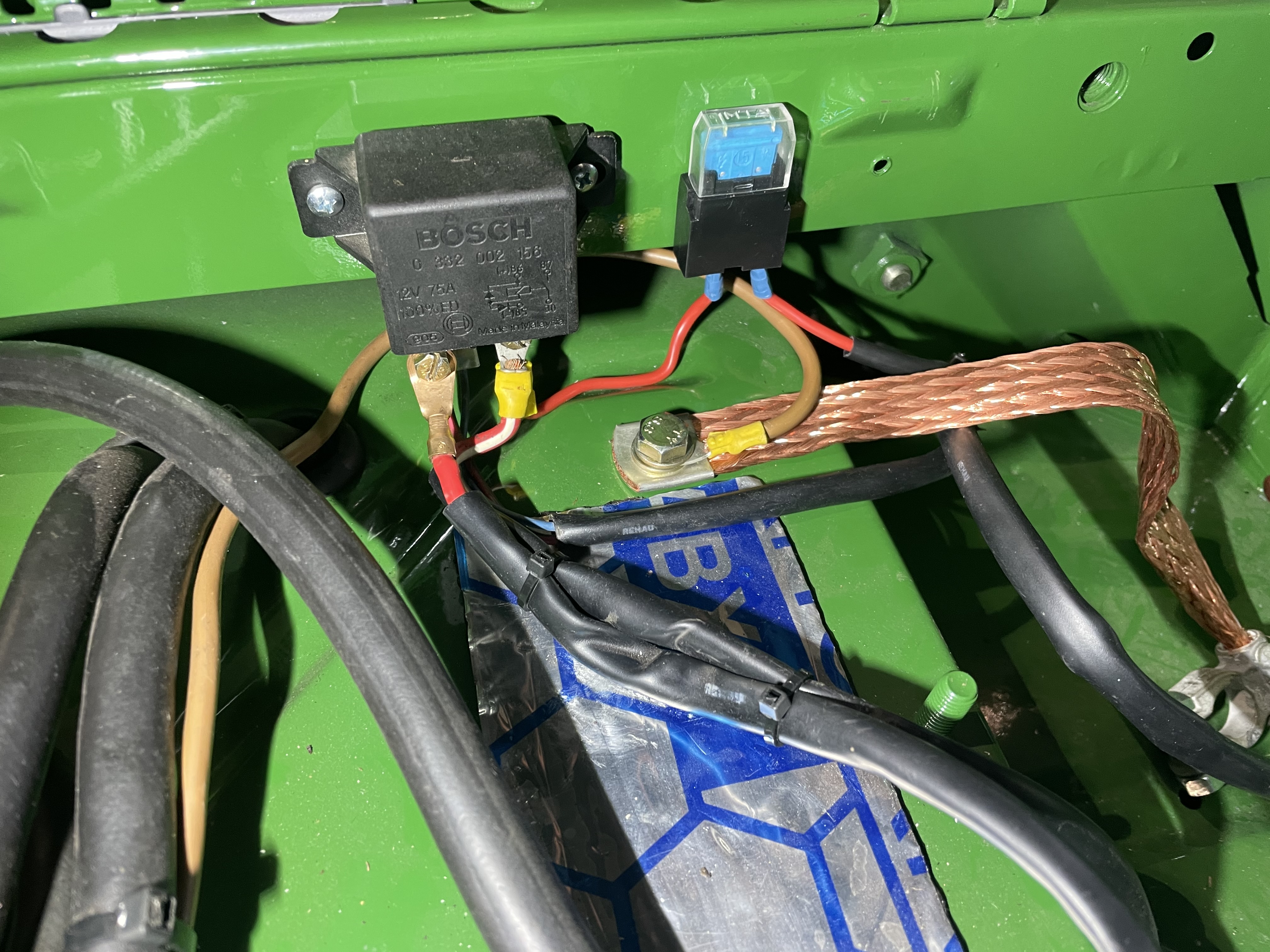

Außerdem den Kabelbaum der durch original Bügelspiegel ersetzten E-Spiegel entfernt, genauso alle Leitungen und Steuergeräte der ab Werk verbauten Bosch-Alarmanlage.
Beim Einbau des ZV-Kabelbaums habe ich noch einen selbstgebauten und mit exakt den original verwendeten Kabeln den Kabelstrang der Innenraumleuchten erweitert, da ich nicht nur links sondern auch rechts vorne und hinten Innenraumleuchten haben will (keine Ahnung, ob man das ab Werk bestellen konnte).
Eine nicht originale Änderung in der Elektrik habe ich mir dann doch erlaubt: Da mein Bus wie ein Camper über eine zweite, zusätzliche Bordbatterie alleine für die serienmäßige Seilwinde verfügt, die aber wohl nie nennenswert zum Einsatz kommen wird, habe ich mir überlegt diese Batterie noch anderweitig zu nutzen. Deshalb habe ich den Kabelbaum so geändert, dass nun das Radio, die Innenraumleuchten und ein kleiner unauffälliger Aktiv-Subwoofer (unter Rücksitzbank) Ihren Strom aus dieser Batterie bekommen sollen. So kann man ohne Sorgen im Stand das Radio und die Leuchten sehr lange betreiben, ohne dass der Motor später nicht mehr anspringt.

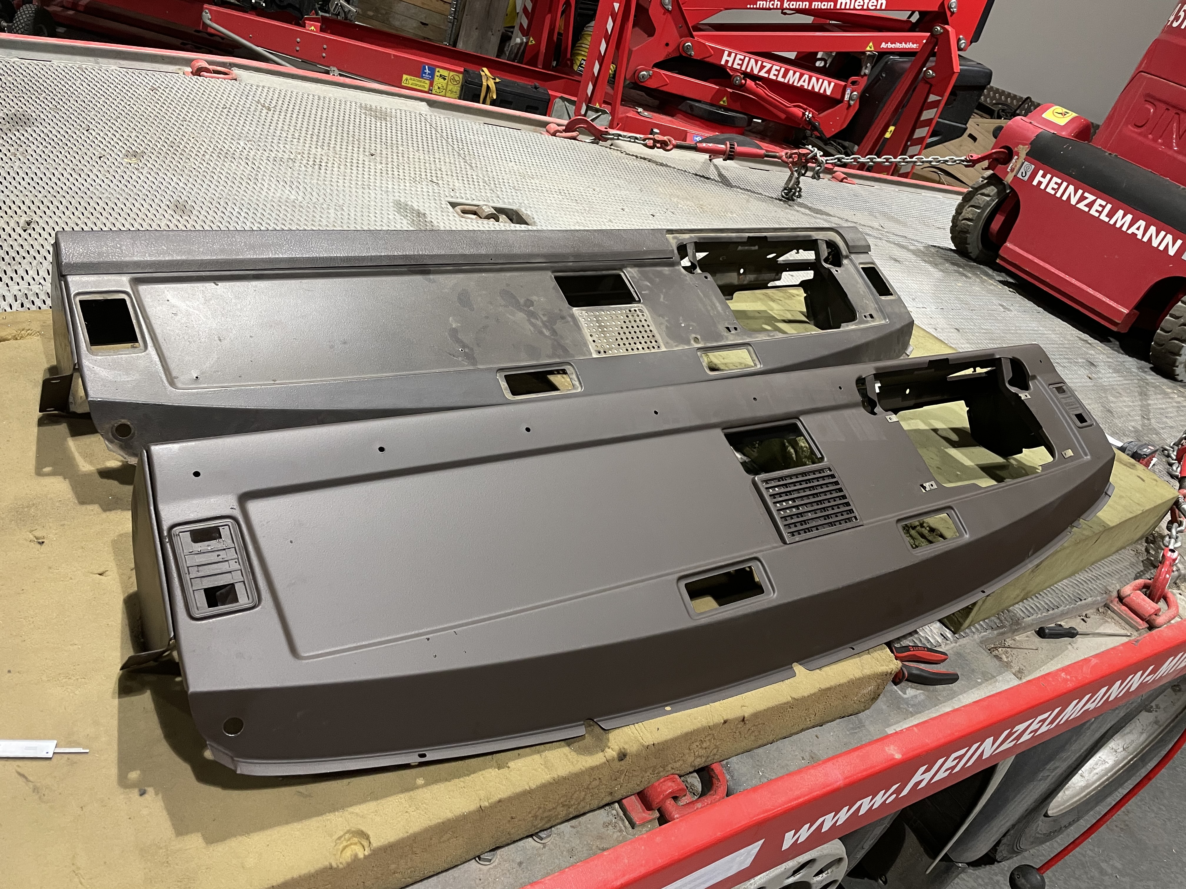

Das neue Jahr hat mit einem neuen Armaturenbrett begonnen.

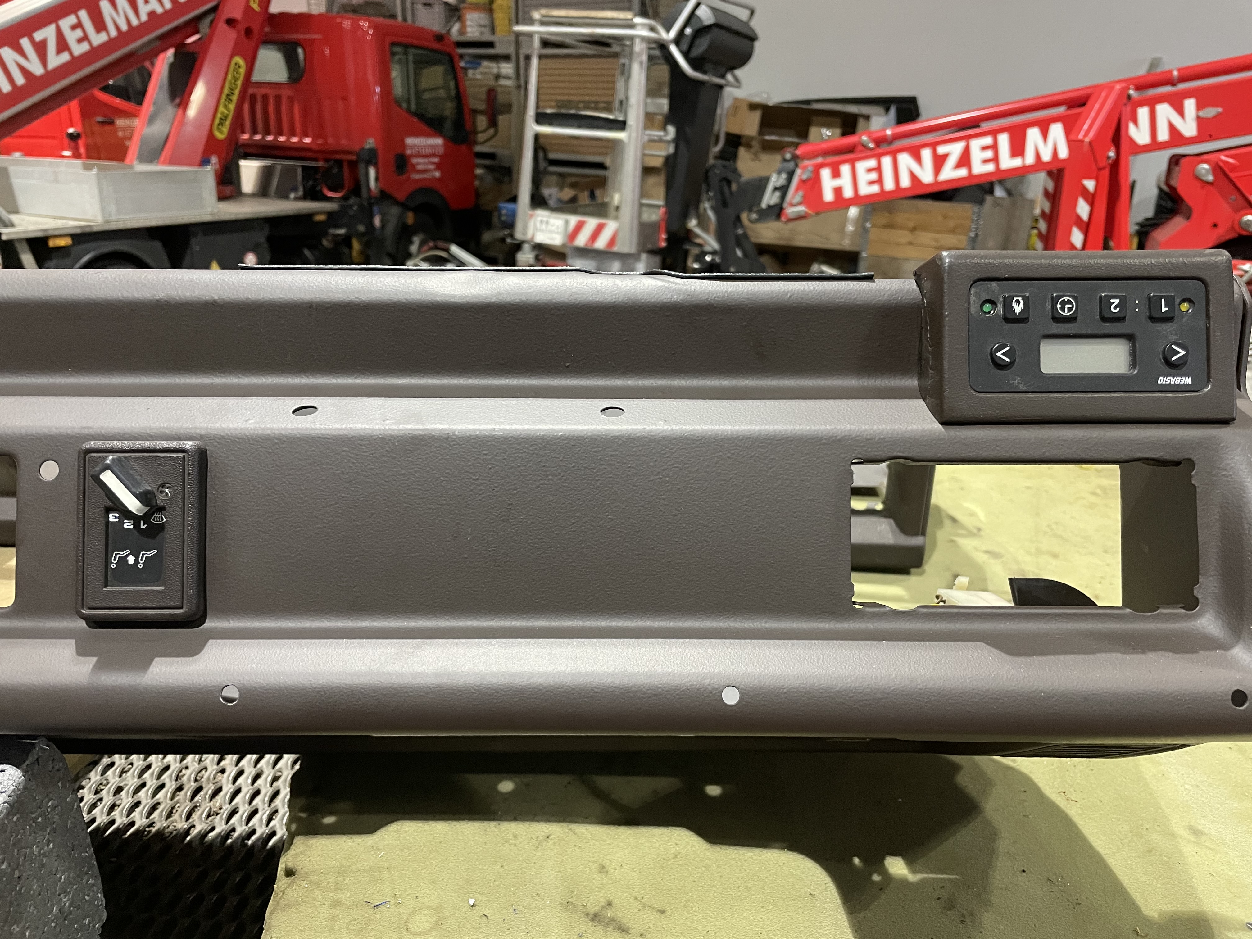

Da mein Vorbesitzer sich mit diversen unschönen Löchern im Armaturenbrett verewigt hat und die von mir entfernte Alarmanlage auch diverse Löcher hinterlassen hat, habe ich mir bei VW-Classic-Parts ein ganz neues Armaturenbrett gegönnt (da schaut man ja beim Fahren schließlich auch dauernd drauf).
Die Lüftungsdüsen etc aus dem alten Armaturenbrett ausbauen, reinigen und ins neue einbauen sind ja kein Problem, aber leider gibt es das Neue jetzt nur noch in der Basisvariante für Fahrzeuge ohne jegliche Extras.

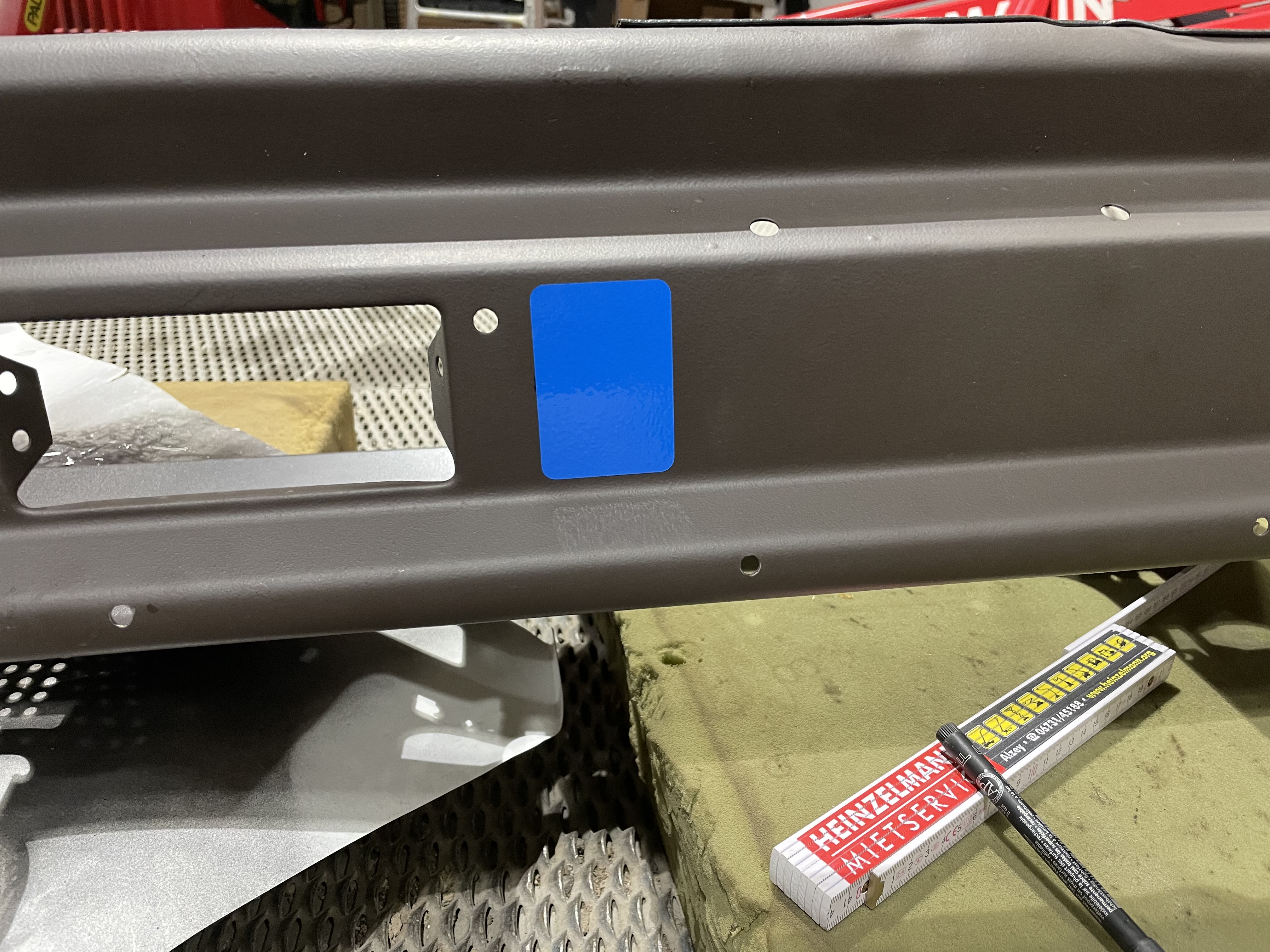

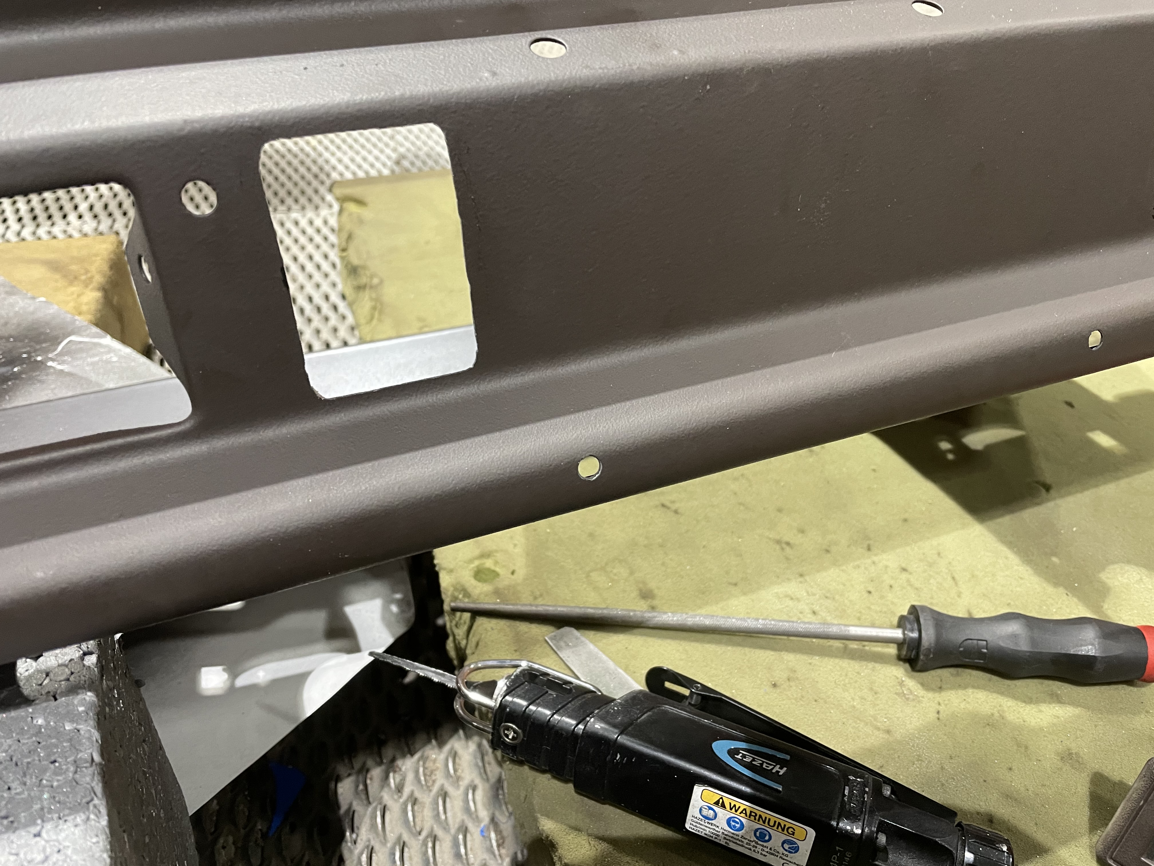

Das heißt, die Löcher/Öffnungen für Scheibenantenne, Zigarettenanzünder, Heizungsregler hinten und Standheizung müssen noch gebohrt/geschnitten werden. Die runden Löcher habe ich mit einem Stufenbohrer gemacht, das geht recht einfach bei dem dünnen Blech. Für die eckigen Öffnungen habe ich mir im original Maß Schablonenaufkleber geplottet und an der richtigen Stelle aufgeklebt, mittig ein Loch reingebohrt mit der kleinen Druckluftsäge vorsichtig ausgeschnitten.

Wenn Du schon am Löcher bohren bist, würde ich den Zigarettenanzünder etwas näher zum Radio rücken. Dann sieht er nicht ganz so verloren aus. Ggfs. ganz raus lassen.
das Loch für den Zigarettenanzünder ist schon an der originalen Stelle gebohrt. Weglassen will ich den nicht, braucht man heute ja schon alleine wegen der Handyladerei.

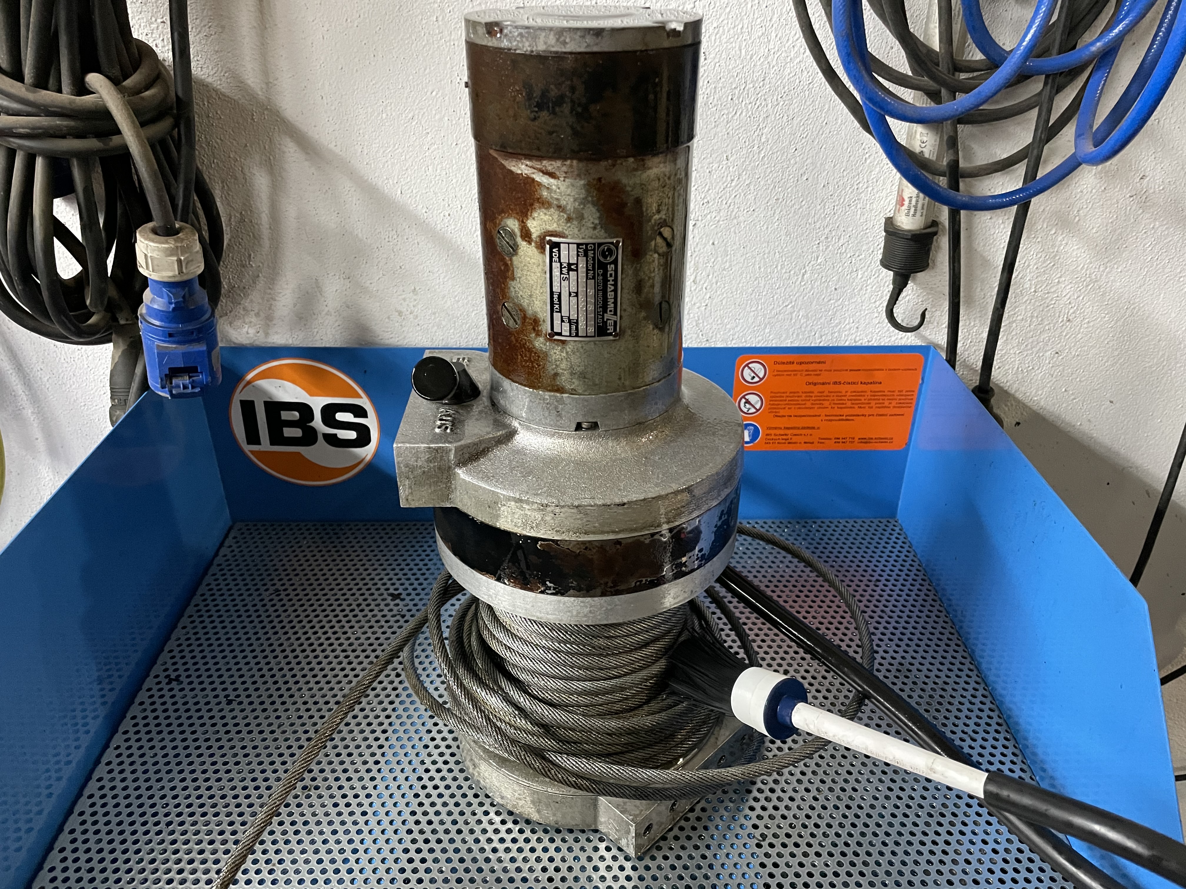

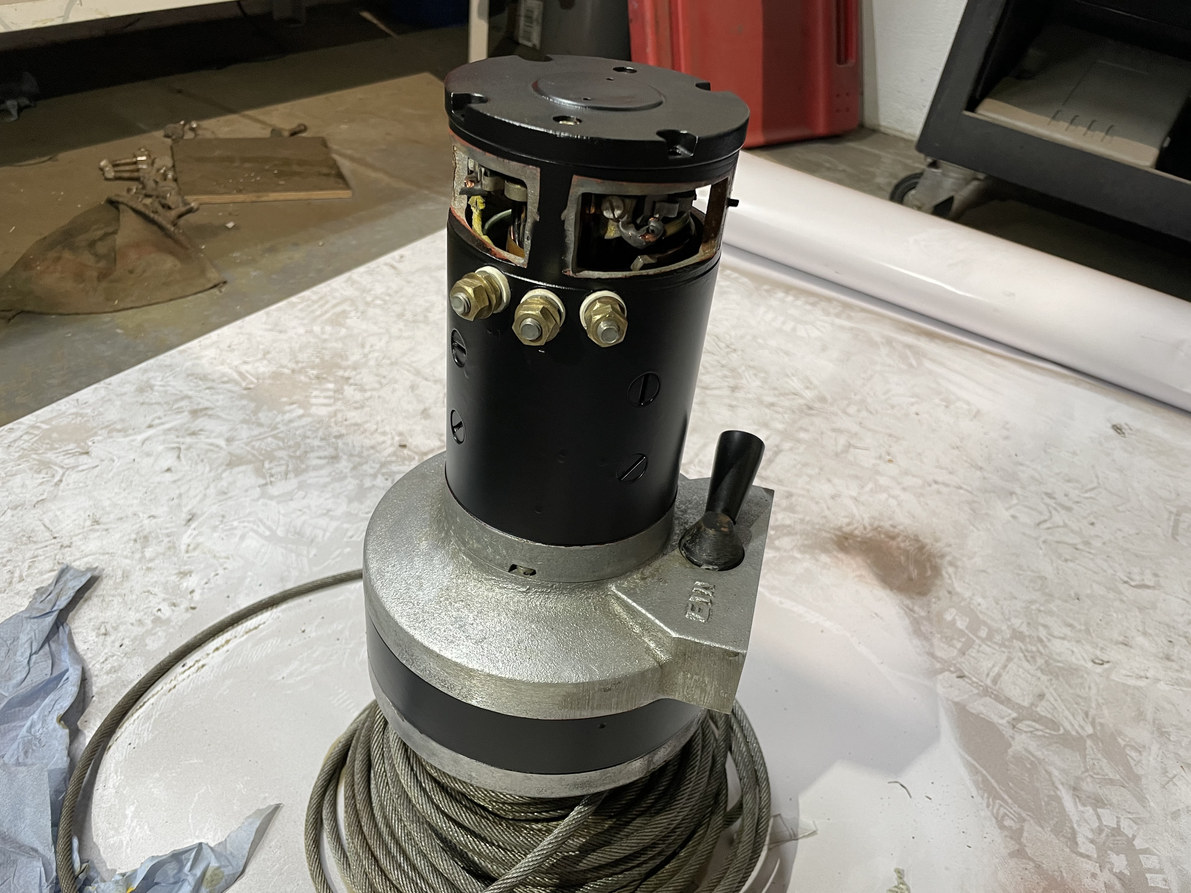

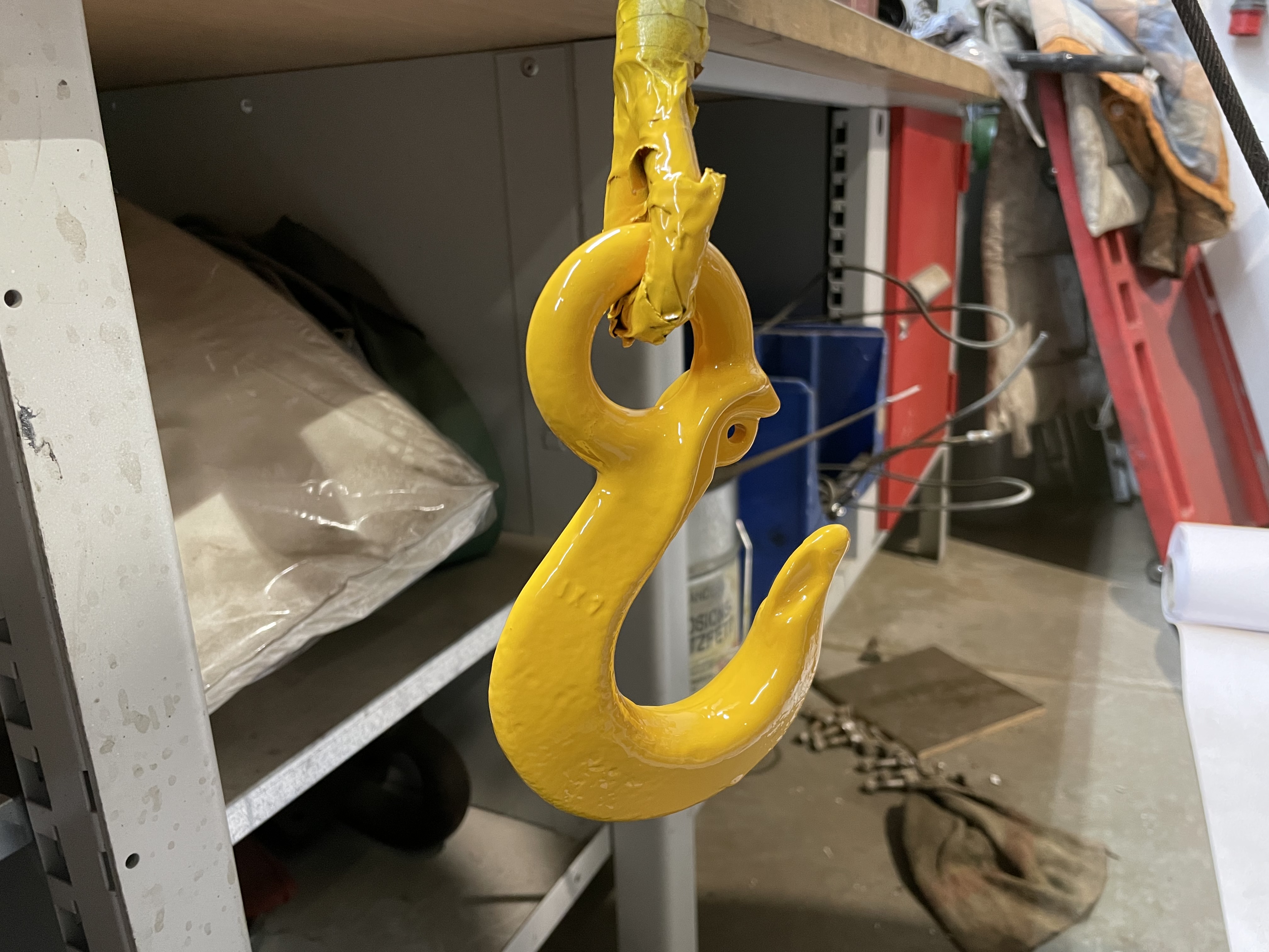

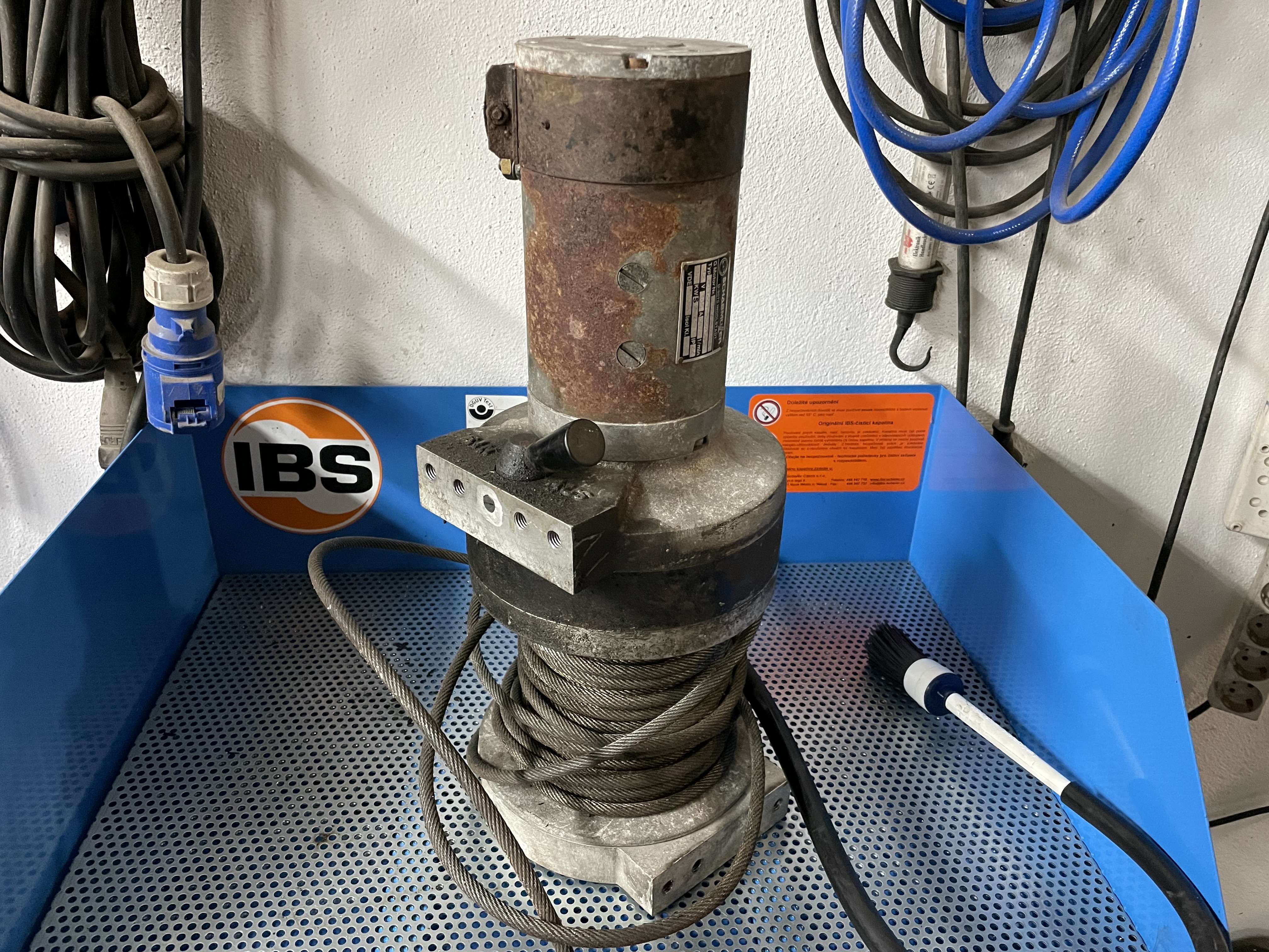

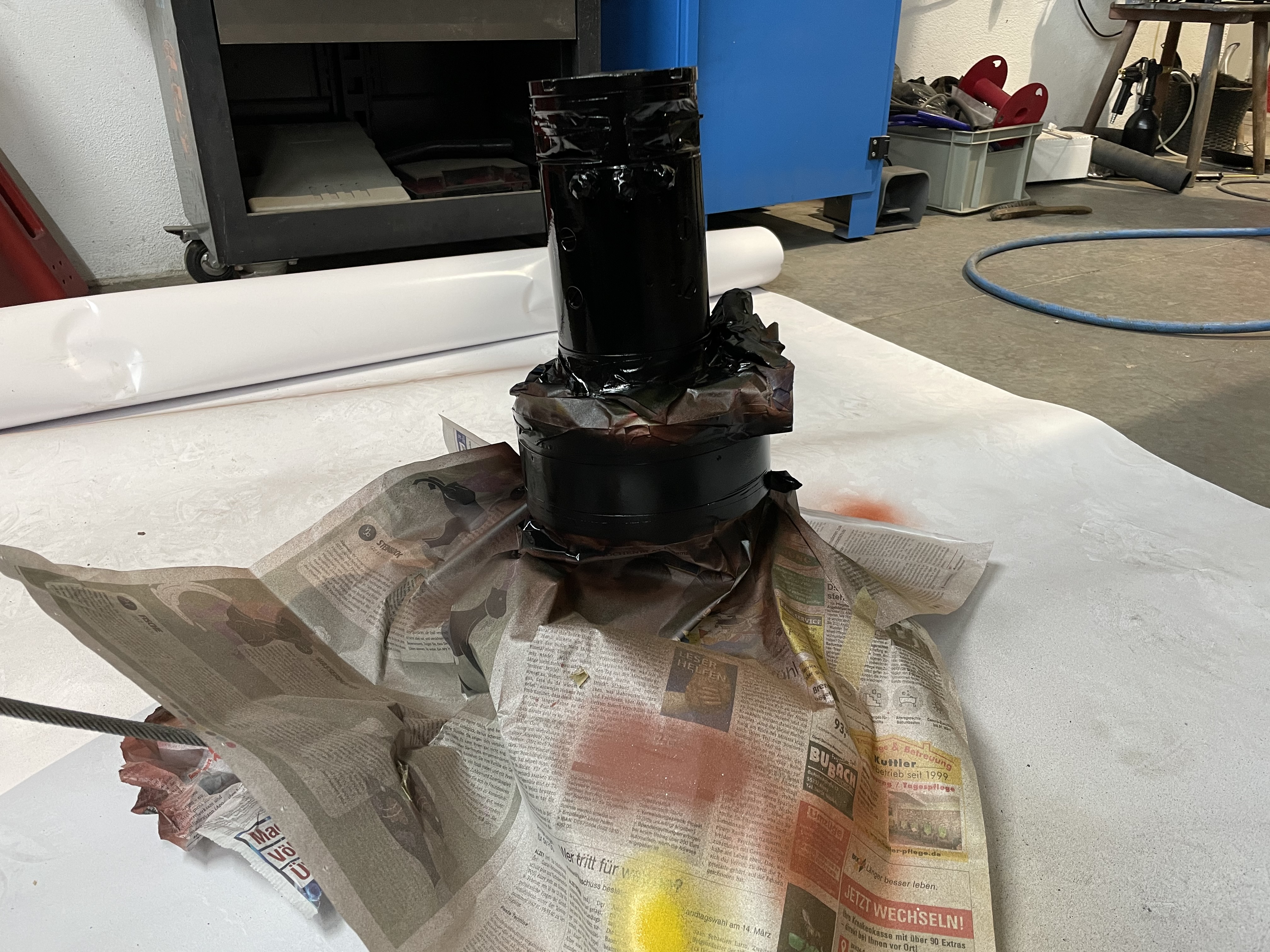

Da mein schon letztes Jahr bestellter Innenhimmel noch nicht da ist, habe ich mich an die Seilwinde gemacht. Die hatte zwar einwandfrei funktioniert, ist aber optisch ziemlich gammelig. Ursprünglich wollte ich diese auch komplett in alle Einzelteile zerlegen, den verzinkten Motor neu verzinken lassen und die Aluteile glasperlstrahlen. Da es aber keine Ersatzteile mehr für das gute Stück gibt, war es mir zu gewagt da irgendetwas zu zerstören. Deshalb wird sie nur optisch aufbereitet. Der Motor wird nun lackiert, alle Stahlteile/Schrauben sind sandgestrahlt und sind schon beim Verzinker, die Aluteile an der Winde habe ich gründlich mit dem Teilereiniger sauber gemacht und dann chemisch mit einem Alureiniger aufgearbeitet. Den Haken habe ich gestrahlt und neu lackiert und die Grundplatte aus Aluguß ist glasperlgestrahlt. Anbei mal ein paar Bilder, weitere folgen...
