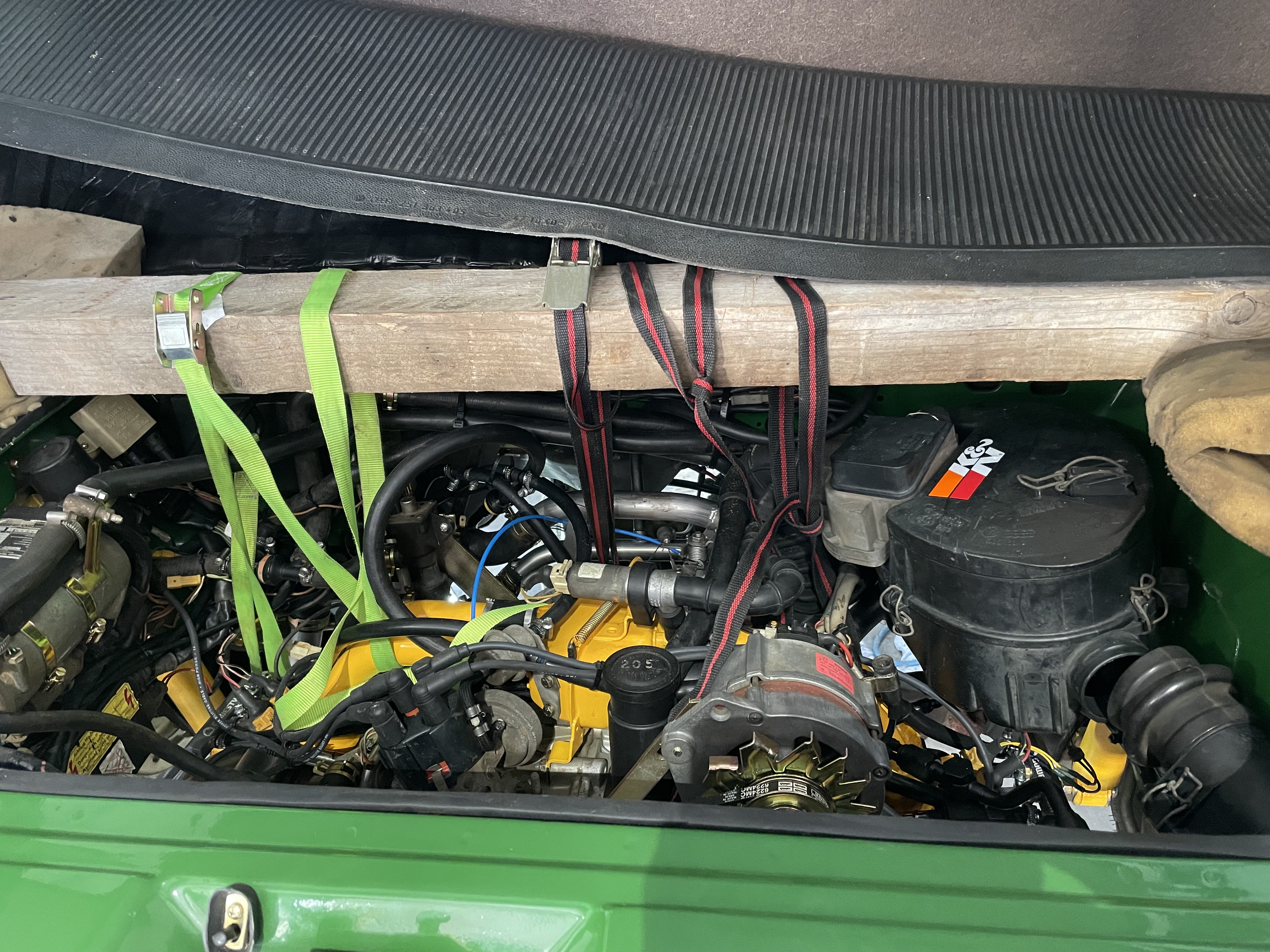

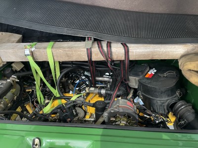

Den Motor muss man ja auch unterbauen, sonst würde der ja einfach nach vorne wegkippen. Da werde ich wohl einen großen Stapel Paletten unterstellen.
- Beiträge: 1566
Nimm lieber von oben so eine Motorbrücke oder ein Kantholz mit Spanngurt.
Unterm Auto bist du froh wenn du Platz hast.
Die Antriebswellen kannst du übrigens auch dran lassen.
Habe in so einer Situation ein Kantholz genommen und an den entsprechenden Positionen durchbohrt, eine M10 Gewindestange unten mit Haken, oben mit U-Scheibe und Mutter verschraubt und an den Ösen des M-Blocks eingehakt. Über die Gewindestange kann man den Motorblock leicht und stufenlos zum Getriebe hin abkippen bzw. hinten hochziehen, was den Ausbau des Getriebes erleichtert. Der Motor neigt sich so in seinen Stützlager.

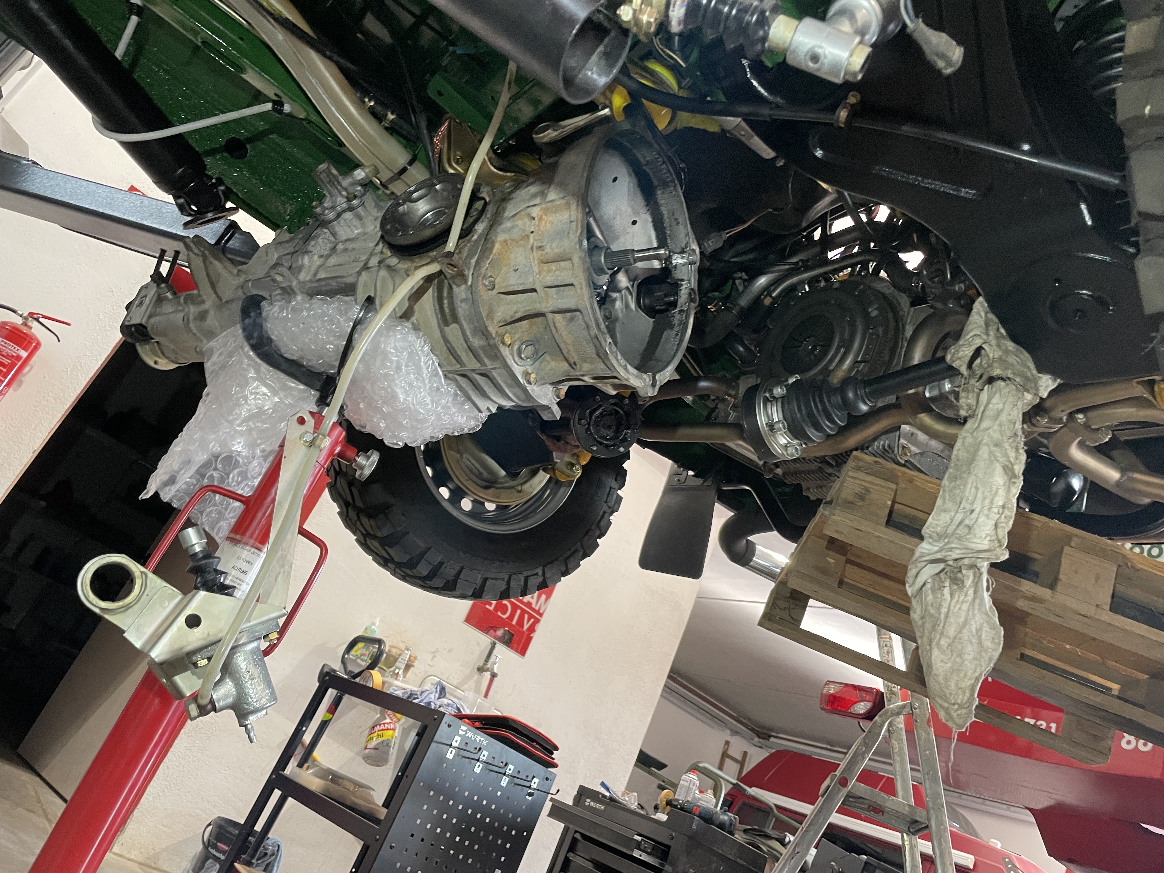

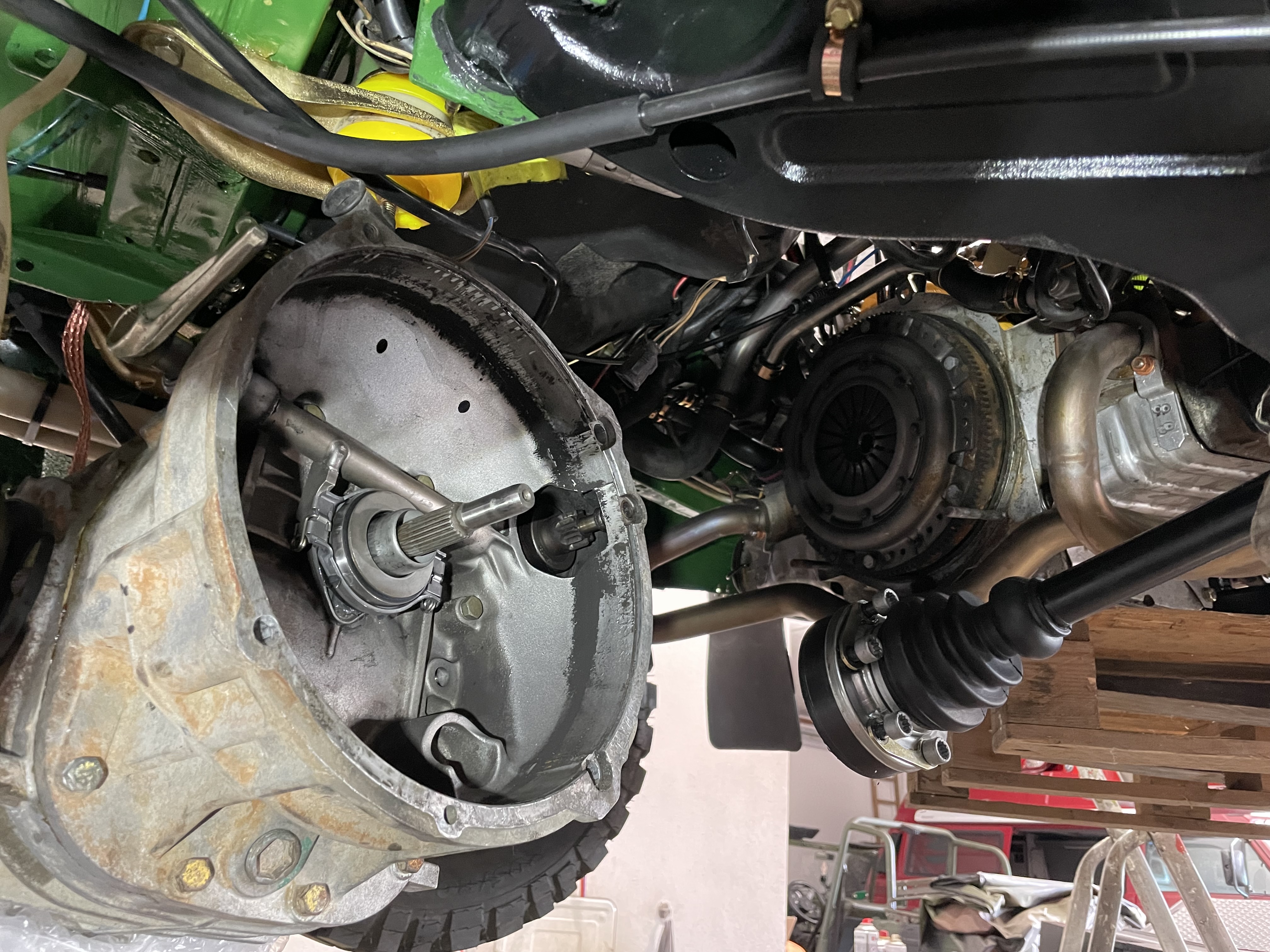

so, das Ausrücklager ist drin
Hat mich jetzt gut 4-5 Stunden Arbeit gekostet. Besonders die Schraube von der "Wasserbrücke", an der auch der Gaszughalter angeschraubt ist, hat mich viele Nerven gekostet.
Hier ein paar Tips für alle, die auch mal einen WBX-Getriebe OHNE Motor ausbauen wollen:
- Die Idee mit dem Holzbalken und dem Aufhängen des Motors daran ist schon mal sehr gut; ich habe zur Absicherung den Motor noch mit einem Stapler gesichert, falls der Spanngurt reißt; ein zweiter Getriebeheber wäre besser gewesen, aber ich habe nur einen.
- Da zur Demontage des Anlassers das Sperrenelement abgebaut werden muss (anders bekomme ich das nicht hin), habe ich den Anlasser einfach am Getriebe gelassen - spart viel Fummelei und funktioniert auch (die Kabel müssen natürlich ab).
- Ich wollte eigentlich das ganze Kupplungsnehmergedöhns auch am Getriebe lassen. Das ging aber nicht; trotz leichtem Kippen des Motors stößt der Kupplungsnehmerzylinder beim Abziehen des Getriebes an den Tank. Ich habe einfach die 13er Schraube der Zugstrebe gelöst und den Kupplungshebel abgezogen, dann den ganzen Halter samt Zylinder seitlich abgezogen - ist eine deutliche Erleichterung und geht viel schneller.
Glücklicherweise war das Zusammenstecken von Getriebe und Motor nur eine Sache von Sekunden; nur ein bisschen gedrückt und schon war das Getriebe wieder an seinem Platz, man kann ja auch mal Glück haben.
Da ich keine Hilfsperson hatte, musste ich mir bei der rechten Schraube der Wasserbrücke was einfallen lassen: 17er Schlüssel vorne auf die Mutter gesteckt und mit Panzerband fixiert, dann von unten links eine Druckluftratsche mit 17er Nuss zur Schraube eingefädelt und dann wieder von oben mit der rechten Hand den Gaszughalter in Position gehalten und der linken Hand die Druckluftratsche gedrückt - schon war die Schraube nach ca 1 Stunde fest.

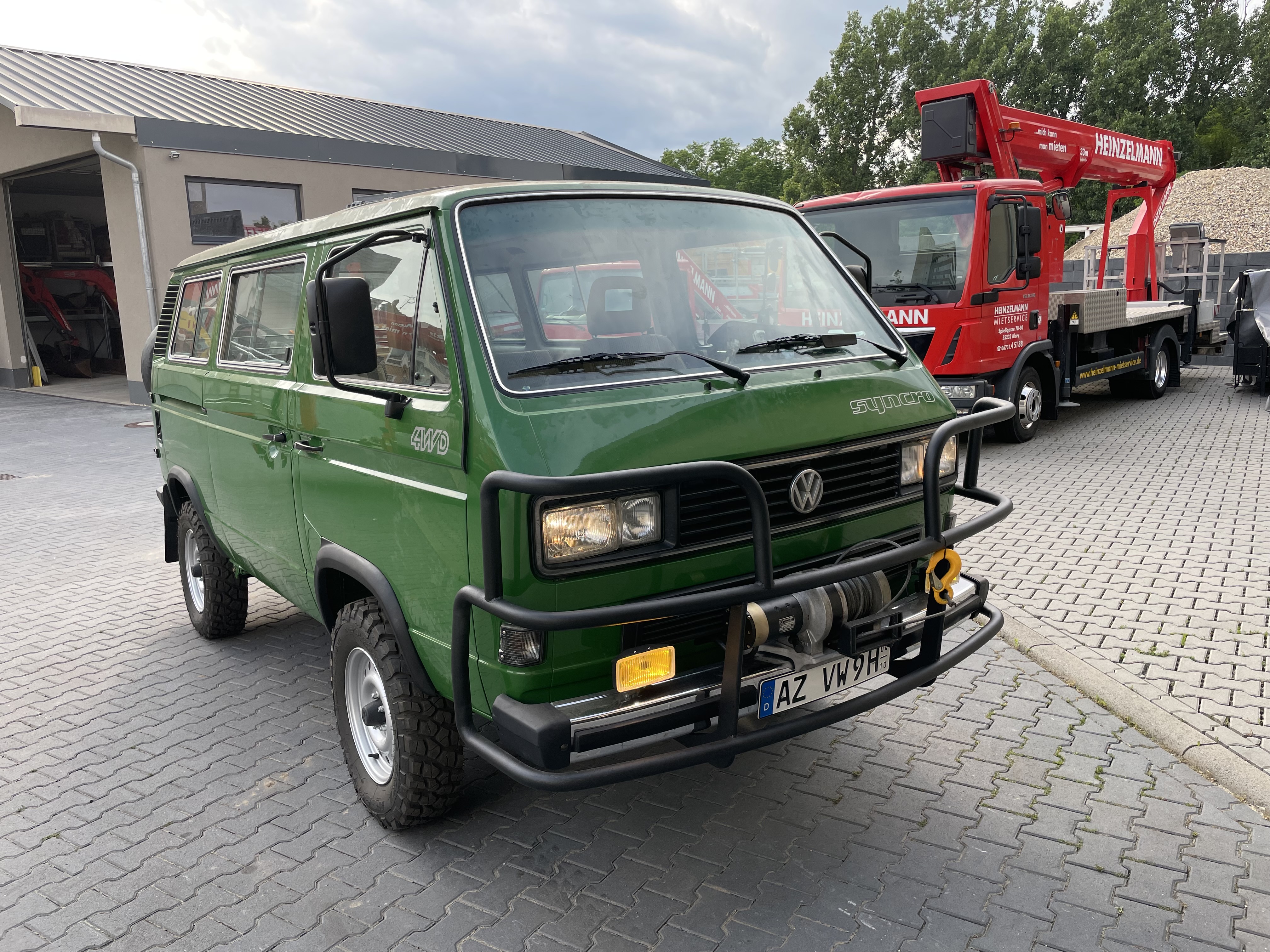

So konnte ich dann nach fast exakt 3 Jahren (!) das erste mal wieder mit dem Bus im Hof die ersten Runden drehen
Wenn ich Alkohol trinken würde, hätte ich erst mal eine Flasche Sekt aufgemacht
Jetzt geht der Bus erst mal per Tieflader zum Fahrwerk-/Spureinstellen.
Jetzt konnte der erste Probelauf auf der Hebebühne mit angehobenen Rädern stattfinden. Zum Glück waren nur die Unterdruckleitungen der Sperren falsch herum angeschlossen, ansonsten alles bestens.
Herzlichen Glückwunsch! Was für eine Schönheit!
