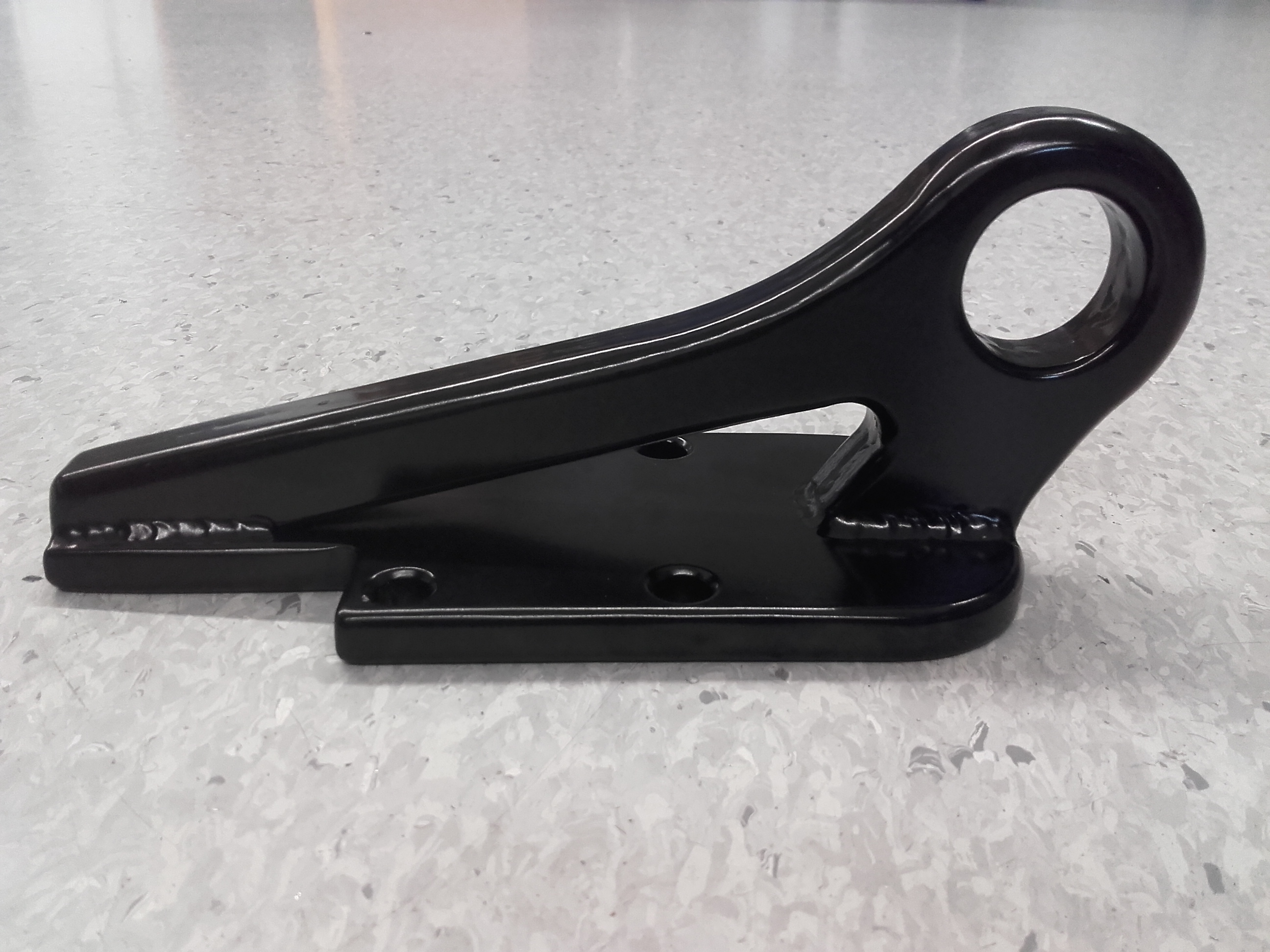

trauntaler
Beiträge: 121
Wohnort: Chiemgau
Re: Zeigt her Eure Anschlagpunkte....
Beitrag von trauntaler »
Lange genug hat's gedauert...:
Die erste Abschleppöse ist fertig und beschichtet. Die zweite bau ich nächste Woche. Anbau erfolgt beim "nächsten Termin" auf der Hebebühne... :lol:
Grüße aus Bayern
Stefan

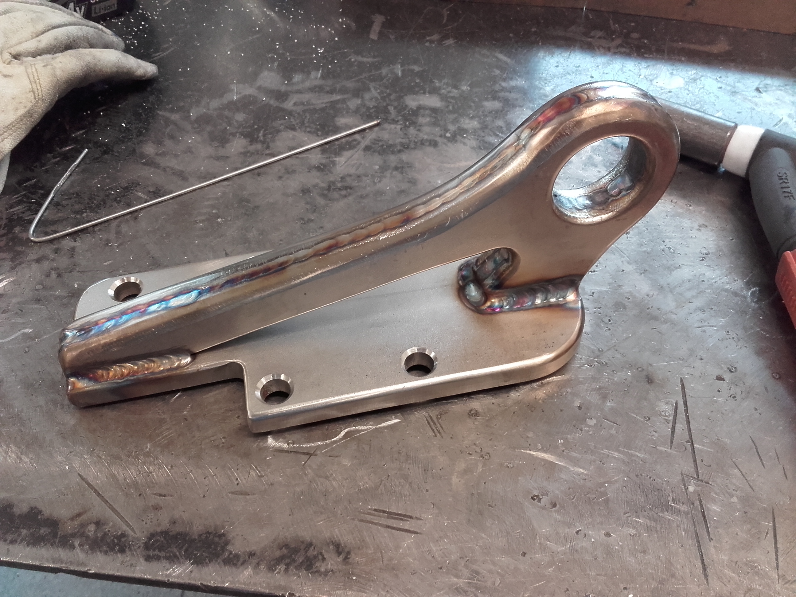

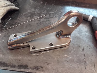

Beiträge: 1157
schick, du hast das doch sicher nicht aus dem vollen gefeilt? Gibst du die CAD Daten dazu raus ? ;-)
trauntaler
Beiträge: 121
Wohnort: Chiemgau
Wenns angebaut ist und passt kann ich die Daten rausgeben. Hab die Öse aus drei Teilen zusammengeschweißt:
Platte 10mm V2A, die eigentliche Öse aus 2x 10mm V2A damit es nach was aussieht. Trotz "Leichtbau" immer noch knapp 1,9kg schwer.
PS: ca. eine Stunde schleifen und feilen einplanen :mrgreen:
