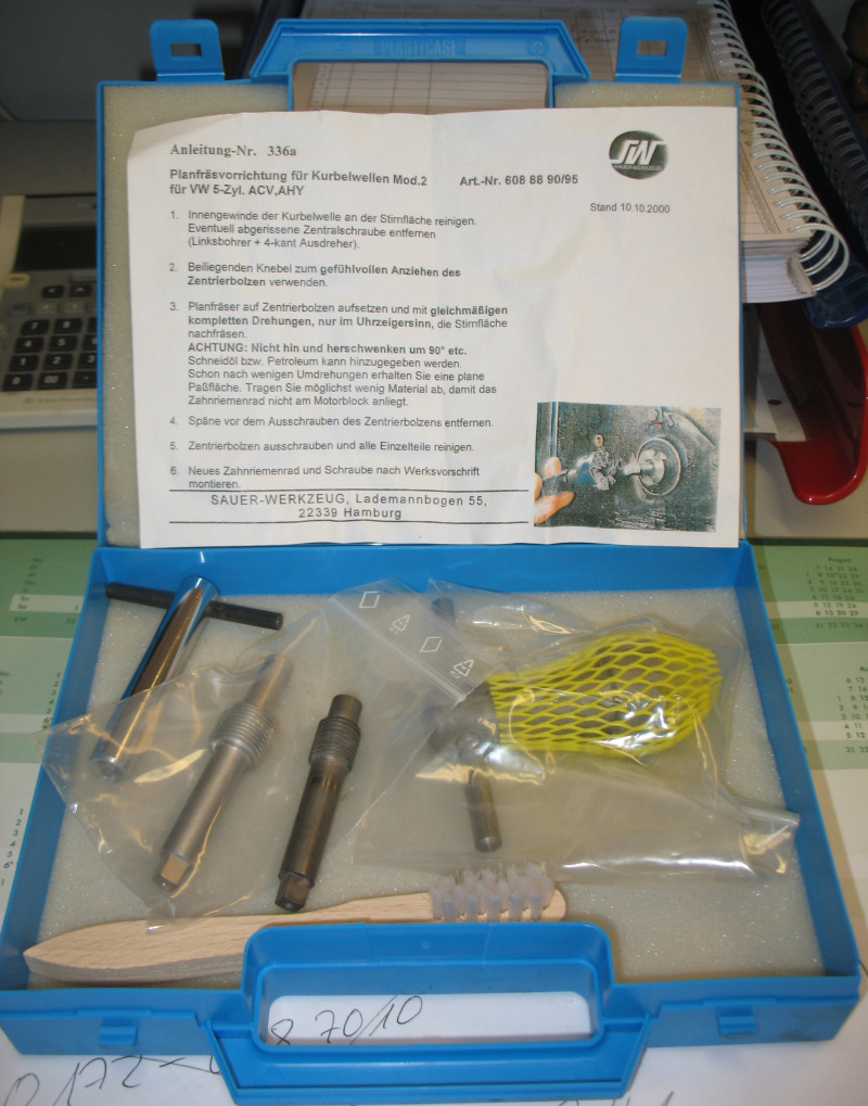

Re: Kurbelwellenschraube AAZ
Morgen Toni,
ich biete Dir einen kompletten Satz für 4- und 5-Zylinder zum Kauf an.
Er ist absolut neuwertig und wurde nach meiner Erinnerung ein einziges Mal eingesetzt.
Neupreis ca. 400.-€
für 200.-€ incl. Versand.
Neupreis ca. 400.-€
