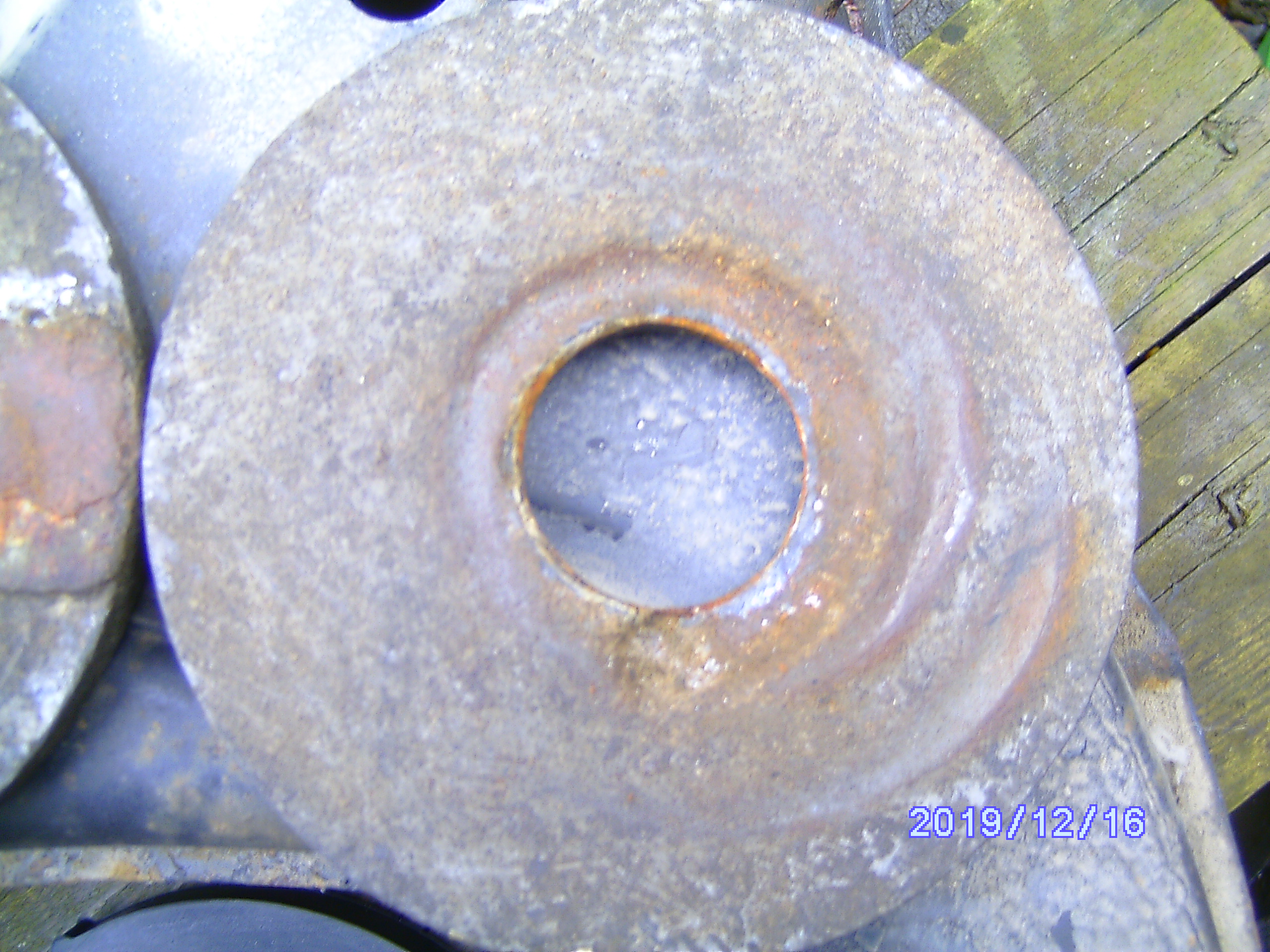

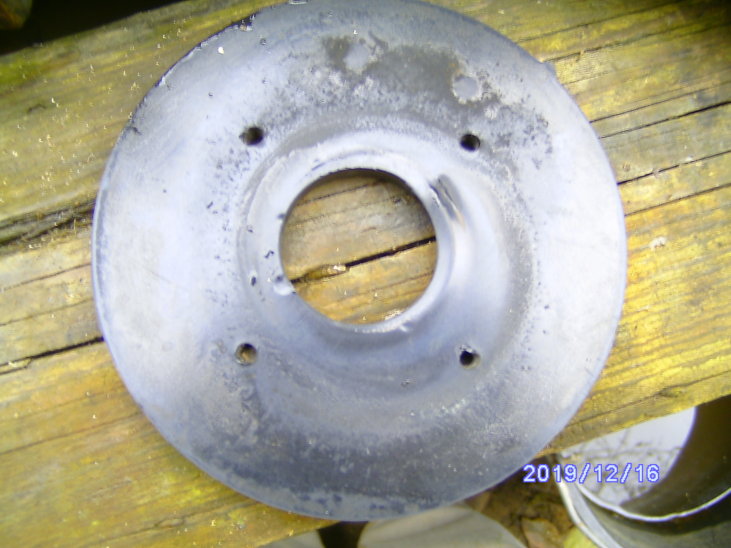

die hinteren Achslenker sind zwischenzeitlich von allem befreit und bereit zum Sandstrahlen.
Bei meinem 14"-Syncro waren auf dem Federteller ca. 10 mm dicke Unterlagen aus Alu aufgesteckt, die sich nur mit Gewalt vom Federteller-Zapfen abstemmen ließen. Dadurch wurden sie stark beschädigt. Vor allem an der Unterseite innen sind sie ausgebrochen.
Das besondere des Federsitzes ist, dass sowohl am aufgeschweißten Federteller, als auch an der Alu-Federunterlage die Federaufnahmefläche nicht eben, sondern negativ zur Spiralfeder ausgeformt ist. Somit hat Feder und Federunterlage jeweils einen perfekten Sitz.
Die erste Frage lautet nun: wo bekommt man als Ersatz diese entsprechend geformte Alu-Unterlage? Bei VW soll sie entfallen sein und bei Classic-Parts war online nichts zu finden.
Als zweites würde mich interessieren welche Unterschiede am Achslenker zwischen 2WD und 4WD bestehen? Ist das nur diese ca. 10 mm dicke Alu-Unterlage, die - so vermute ich - lediglich eine höhere Bodenfreiheit beim Syncro bewirken soll?
Oben an der Feder ist bei mir eine Unterlage aus Gummi verbaut. Auf der Seite zur Karosserie ist sie glatt / eben und zur Feder hin - wie unten die Alu-Unterlage - ebenfalls negativ ausgeformt.
Leider kann man die obere Gummiunterlage nicht unten verwenden, da der Federteller bei mir nicht glatt sondern ebenfalls negativ zur Feder ausgeformt ist. Es sei denn man würde die alten, noch guten Federteller gegen glatte / ebene umschweißen.
Die Frage die sich stellt, wäre das bei einem Syncro sinnvoll?
Wer weiß warum beim T3 glatte oder negativ geformte Federteller verbaut wurden?

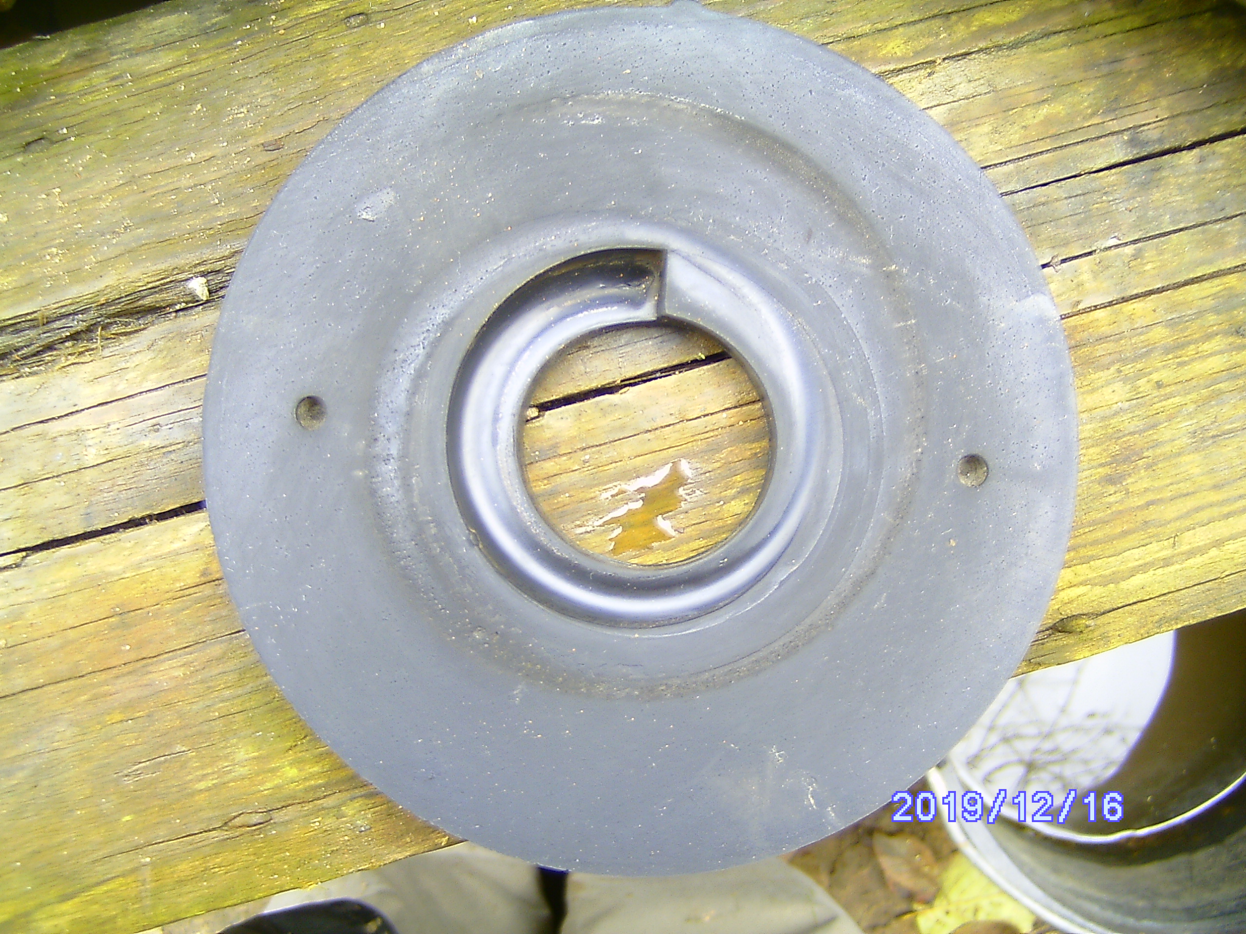

Re: Feuerverzinkte hintere Achslenker
Zu eins: keine Ahnung
Zu zwei: 2wd und Syncro 14er sind gleich, die Aluplatte war nur bei Diesel verbaut, da ist der Motor schwerer als beim Benziner, der Arsch würde, gleich Federn, dann hängen. Ob es die auch beim 2wd gab?
Wenn du unten keine Plätze findest, Pack die Plastikscheibe der Benziner zwischen Feder und Schwinge und Pack die 10mm oben zwischen Karosserie und geformten Gummiteil.

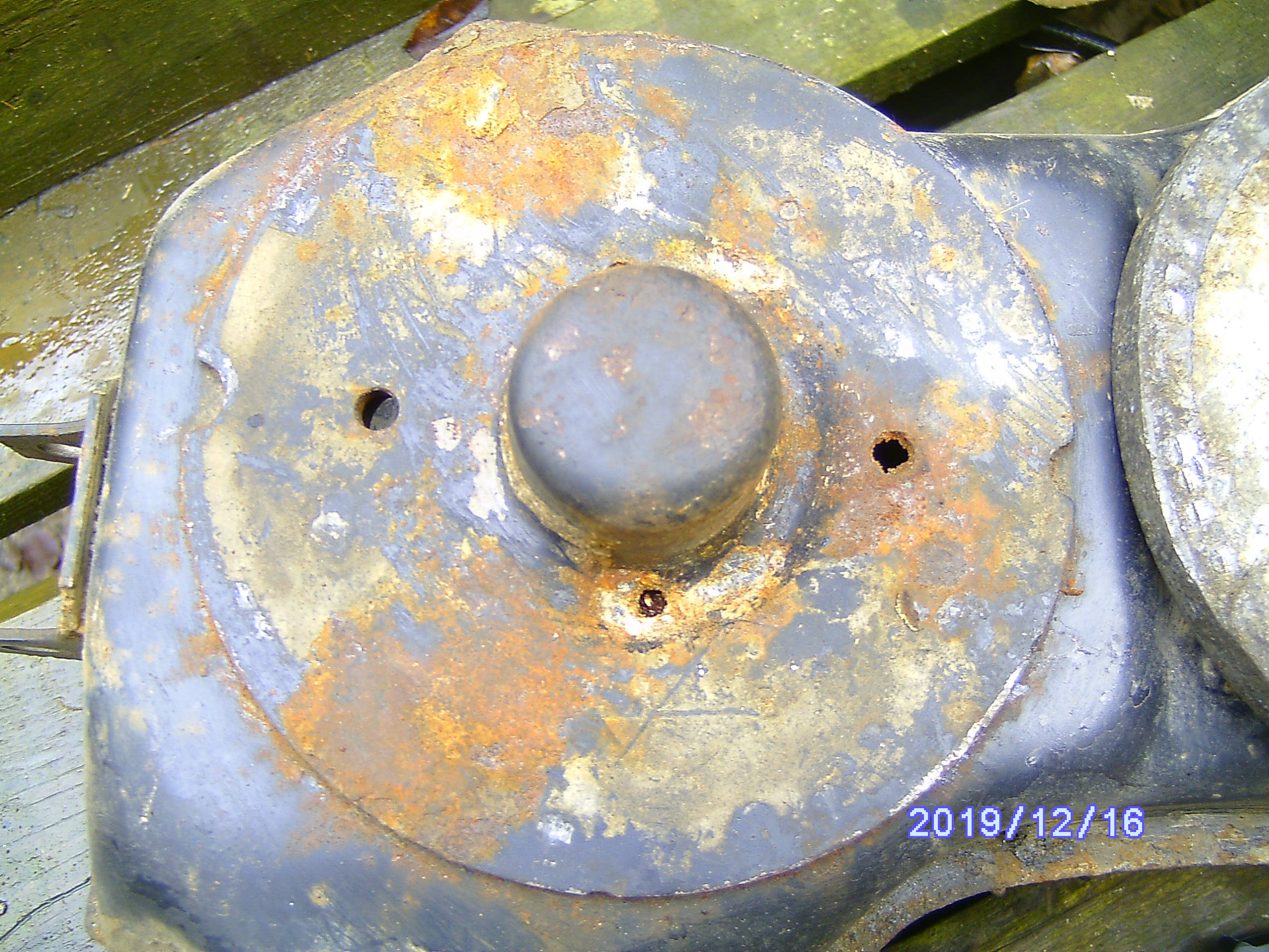

mit AutogasRe: Feuerverzinkte hintere Achslenker
Hallo Reinhard,
dein Federteller sieht mir am Foto noch recht brauchbar aus.
ich weiß nicht, was du mit deinem Bus vorhast, aber ich würd mir überlegen, diese zu erhalten.
nach dem Verzinken vielleicht anbohren und Mike Sanders reinrinnen lassen.
oder abbohren und nach dem Verzinken wieder verschweißen...
Ferderteller bekommst du sonst hier: https://tk-carparts.de/reparaturblech-f ... -251501400
Ja, die Federteller sind besser als erwartet.
Der Vorschlag von Funkyphil macht Sinn, nur würde ich Owatrol nehmen.

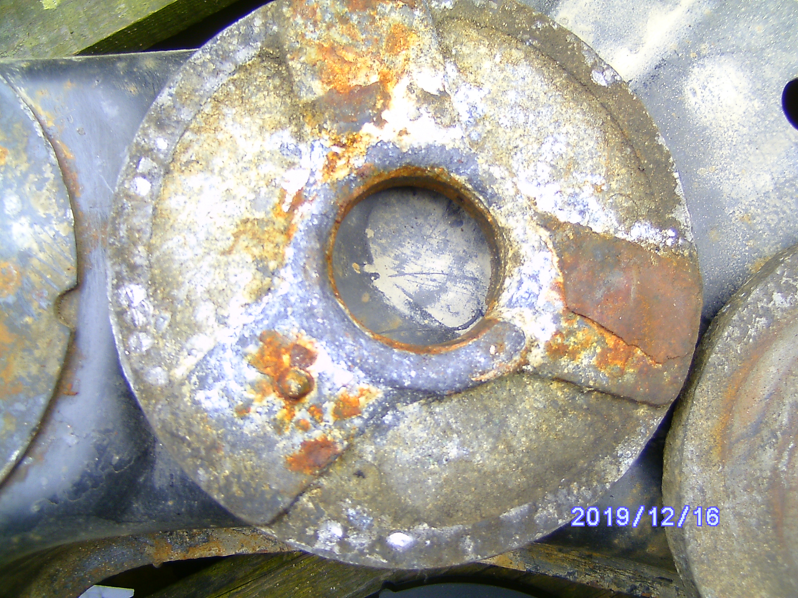

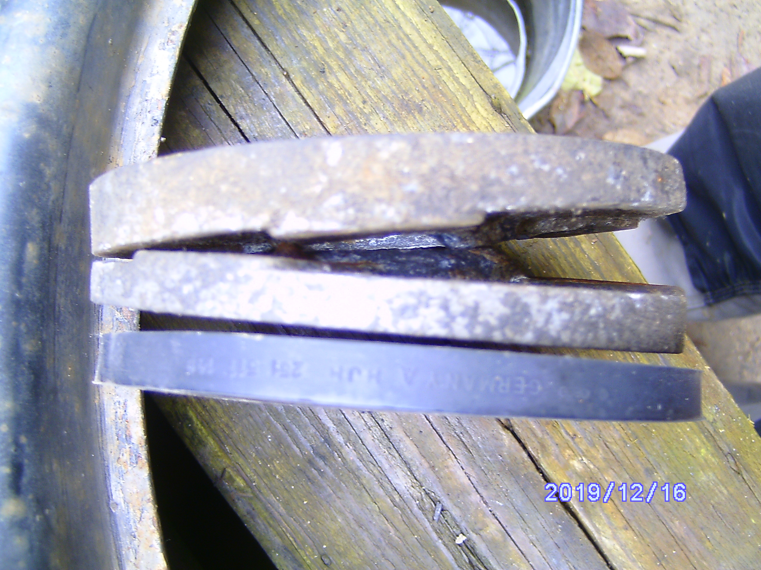

Ja danke an Euch alle.
Gerade weil die Federteller noch sehr ordentlich aussehen wollte ich ein Umschweißen vermeiden. Nur an einer kleinen Stelle scheint der Federteller vom Rost etwas aufgewölbt zu sein. Werde mal mit meinem Karosseriebauer sprechen, ob man den Federteller an dieser Stelle zur Rostbeseitigung aufbiegen kann. Wenn dann die Schwingen feuerverzinkt sind sehe ich eh keine Probleme mehr mit Rost
. Allerdings muss das Zinkbad alles erreichen können. Daran arbeite und überlege ich noch.
Ehe es dann diesbezüglich soweit ist muss eine Lösung für die Federunterlagen gefunden sein. Habe TK angemailt, mal schauen was er antwortet.
Ist diese Scheibe beidseitig auf die Feder ausgeformt?
Und oben dann zusätzlich eine 10 mm dicke, beidseitig glatte Unterlage verbauen - richtig?
Welche passende OE-Nrn. haben diese beiden zusätzlich erfoderlichen Teile?
Die originalen Alu-Unterlagen haben sich wohl nicht bewährt, da sie sehr stark im Metallsitz des Federtellers korrodieren. Mich verwundert auch die unterseitig angeformten dreistrahligen Auflagestege, die wohl ein Kippeln und somit Klackern auf dem Federteller verhindern sollten. Dass sich gerade durch die aufgestelzte Alu-Unterlage - zwischen dieser und dem Federteller - Dreck und Feuchtigkeit ansammeln konnten, haben die Konstrukteure damals wohl nicht bedacht. In sofern wäre eine Variante, wie oben von Achim vorgeschlagen wohl eine gute konstruktive Verbesserung, die vor allem dauerhafter und roststabiler wäre als das Original
Wie seht Ihr das?
Hat jemand ein Foto dieser unteren Plastikscheibe beim Benziner?CBS hat geschrieben: Mo 16. Dez 2019, 17:37 Wenn du unten keine Plätze findest, Pack die Plastikscheibe der Benziner zwischen Feder und Schwinge und Pack die 10mm oben zwischen Karosserie und geformten Gummiteil.
Wie seht Ihr das?
Haben 30 Jahre gehalten und sich nicht bewährt.reidiekl hat geschrieben: Di 17. Dez 2019, 12:38Die originalen Alu-Unterlagen haben sich wohl nicht bewährt, da sie sehr stark im Metallsitz des Federtellers korrodieren.
Aha.
Das mußt du einem Fahrzeugkonstrukteur mal erklären.
Aus dem seiner Sicht hält das schon 10 Jahre länger als er sich gewünscht hätte.
Das die Scheiben keilförmig sind, was nicht unwichtig ist, ist dir anscheinend noch nicht aufgefallen.
Strahl die Dinger, lackier die und gut ist. Für Urlaub und Eisdiele halten die dann locker noch mal 20 Jahre + X.
Zum Federteller:
Abbohren, sich wundern wie viel Rost da drunter ist, strahlen, feuerverzinken (wenn es denn unbedingt sein muß, ist eh nicht erlaubt), und anschließend wieder draufschweißen.
(Ich persönlich bevorzuge KTL-Beschichtung und lackieren)
Die Keilförmigkeit ist schon aus dem obigen Foto zu erkennen, aber was ist denn daran wichtig?
Im Übrigen ist der korrodierte untere Sitz der Alu-Platten völlig weggebrochen. Eine bessere Lösung muss also her, was aber noch offen und ungelöst ist.
Autos mit Verfallsdatum wären sicher nicht nachhaltig und ressoucenschonend. Außerdem hätte dieses beim Kauf auf dem Fahrzeug angeben werden müssen
