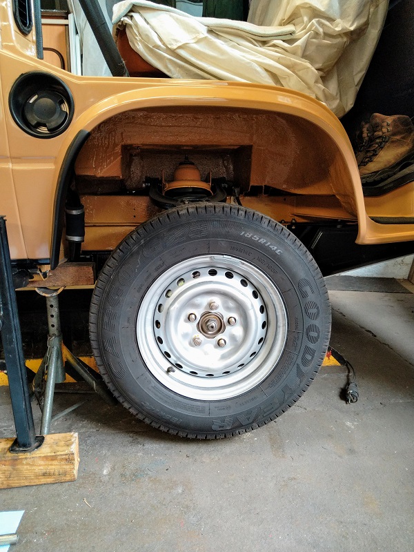

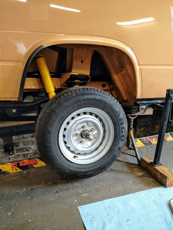

Neuer Plan: Um den Syncro in meine Garage zu fahren bekommt er kurzzeitig kleinere Räder. Von 225/75 R16 reduziere ich auf 185/65 R14. Dadurch wird die Höhe ausreichend reduziert und sollte ich irgendwann eine höhere Garage finden kommen die originalen Räder wieder drauf... Natürlich passt die Tragfäigkeit nicht aber die paar Meter in die Garage wirds schon gehen
Dies sind nur Proberäder um zu sehen ob das auch passt. Die Optik ist natürlich grauenhaft aber wenns hilft in die Garage zu kommen...
