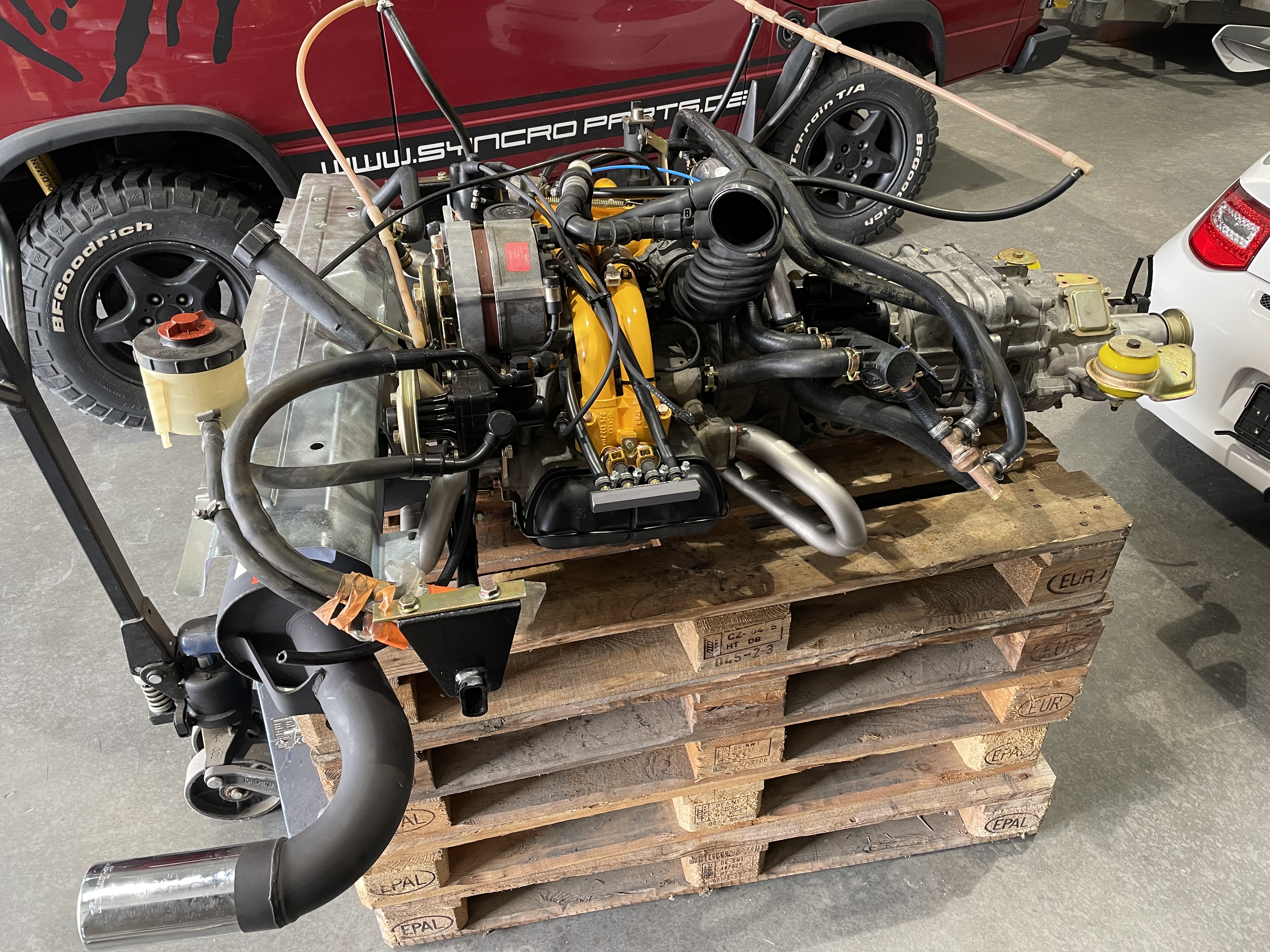

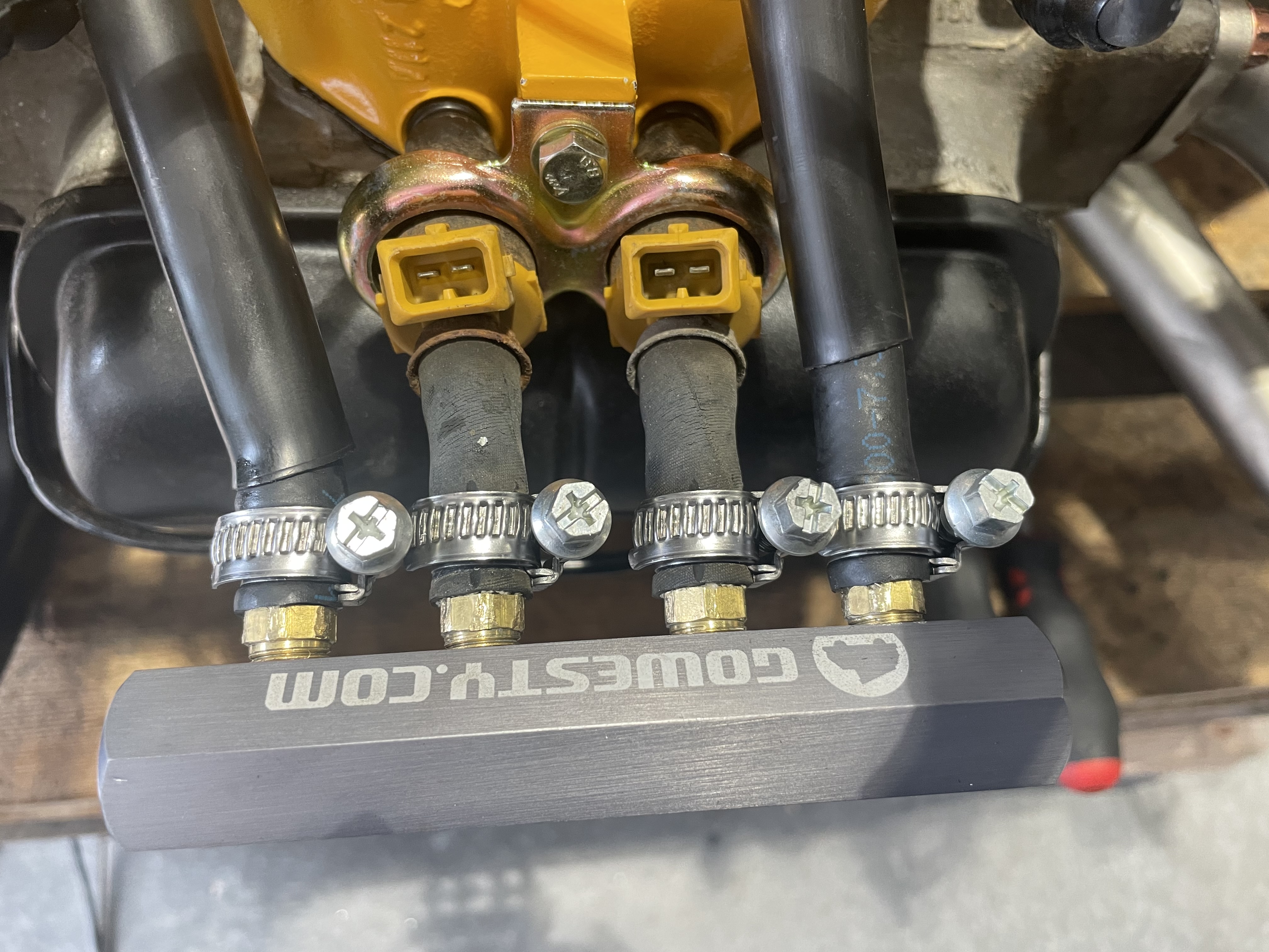

Habe am Freitag endlich mein frisch überholtes Getriebe bei Frank Booten abgeholt, jetzt mit 0:82er 4. Gang und SA-Bleche. Habe es gleich wieder an den Motor geschraubt und beides in den Bus verpflanzt. Elektrik ist soweit angeklemmt, sodass ich ich hoffentlich nächste Woche mal einen Probelauf starten kann. Als kleines Extra habe ich noch die Einspritz-Rails von GoWesty montiert, sind haltbarer als die 30 Jahren alten original-Teile.
Leider sind die 4-Strahl-Einspritzdüsen von MansiSpeed noch nicht da, muss ich halt später noch einbauen.

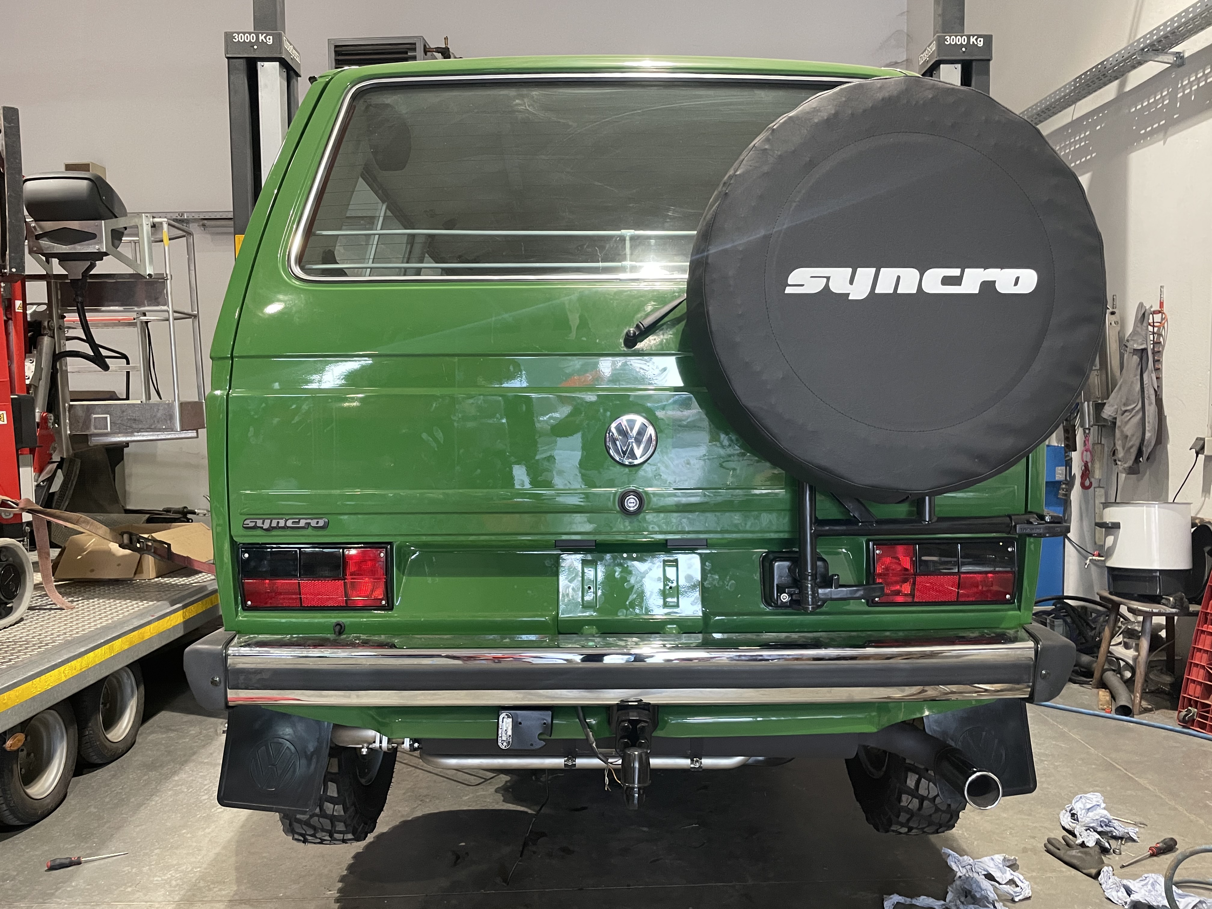

Was mich leider wenig begeistert ist der Sebring-Auspuff, dessen Rohr viel zu tief hängt, da ist der hintere Böschungswinkel massiv schlechter und es sieht auch irgendwie komisch aus. Werde ich wohl irgendwann mal umschweißen.

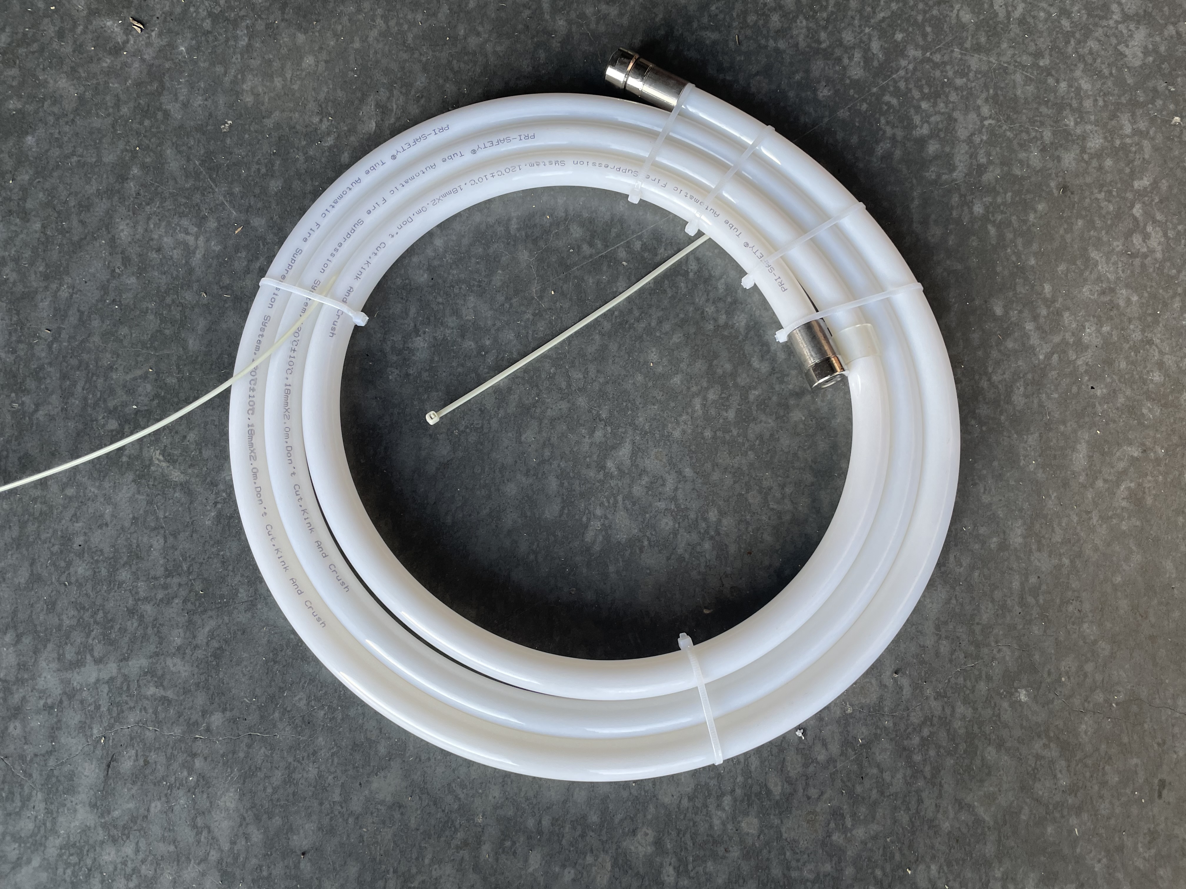

Um einem Motorbrand vorzubeugen, habe ich mir noch so einen "Löschschlauch" von Blazecut bestellt, der wird an die Motorklappe montiert. Sicher ist sicher...
