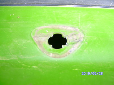

Wollte gerne die Fotos der Waschdüsen noch um ein weiteres ergänze, welches das besondere Kreuzloch im Frontblech zeigt. Wer also meint die Waschdüsen mit Gewalt herausdrehen zu können oder müssen, verbiegt sich u. U. das Karosserieblech.

Und guter Letzt konnte ich auch noch die beiden Waschdüsen beschädigungsfrei ausbauen. War ein ziemliches Gefummel. Nach meiner jetzigen Erkenntnis lassen sich die Düsen von außen in keinem Fall zerrstörungsfrei ausbauen. Auch der Trick mit Scheckkarte, Spachtel oder ähnlich dünnen Materialien kann nicht funktionieren, da die Haltekrallen der originalen Waschdüsen von außen konstruktionsbedingt nicht zusammendrückbar sind. Die Krallen sitzen vollständig unter dem Blech und sind damit auf diese Weise unerreichbar. Es bleibt nur der A-Brettausbau und dann das Zusammendrücken der Spreizkrallen mit einer kleinen, schmalen und spitzen Zange von innen und unten. Zugegebener Maßen ein riesiger Aufwand mit artistischer Einlage, nur für diese Popeldinger. Das lohnt nur im Zusammenhang mit noch zahlreichen anderen Aufgaben im vorderen Kabinenbereich. Werde daher die Gelegenheit nutzen und in jedem Fall Zweistrahldüsen einbauen.
