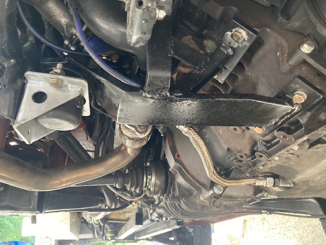

Gestern habe ich dann endlich geschafft die Hydrolager einzubauen. Das hat tatsächlich doch deutlich was an Lautstärkeminderung gebracht. So langsam wirds besser. Zusätzlich habe ich vorher noch die Schränke vom Fahrzeug entkoppelt, auch das hat deutlich was gebracht. Ohren sind mit den originalen Dämmatten gedämmt. Die Dämmung der Schräge mit Alubutyl war die erste Maßnahme, der Effekt war aber eher klein. Trotzdem ist der Dehler mit dem 2,0 TD immernoch deutlich! leiser. Jetzt werde ich dann mal den Fußboden wieder rausreißen und da auch noch die Originaldämmung einbringen, dann bin ich mit meinem Latein am Ende.
Einer eine Idee was man als Ersatz für die Dämmmatte im Unterfahrschutz gut nehmen kann? Ich weis, jeder andere reißt die raus.

- Welcher Motorhalter ist denn links verbaut? Foto?

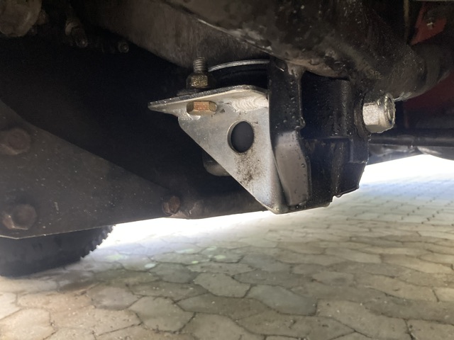

(die Schrauben bei den Hydrolagern, welche die Lager am Halter halten (an der Stelle reicht M8 völlig aus, passt auch besser und irgendwann wird der Hersteller der Halter das vielleicht auch noch kapieren), macht man von oben rein, denn dann fallen die nicht raus falls sich die Mutter mal lösen und verabschieden sollte)
- Auspuffaufhängung

Zu den Schrauben, original ist relativ. Im PKW, in dem die Lager verbaut werden, sind da auch nur M8er Schrauben drin, mit normaler U-Scheibe.
Ich verbaue die Hydrolager schon seit 24 Jahren, da gab es die Hersteller der Adapter noch nicht mal.
Motorhalter
(öffentlich sag ich mal nix weiter dazu, hätte jetzt bei dir was anderes erwartet)

Motorhalter
Tierfuttersäcke habe ich genug. Für M8 sind das aber große Löcher in den Lagern, OK da schaue ich nochmal. Halter gebe ich dir Recht, aber der war mal bei einem TDI Umbausatz dabei aus dem nur der W-LLK in den Dehler gewandert ist, der ist so richtig 90er. Deshalb hatte ich den liegen. Ich meine war damals sogar von einem Namhaften Umbauer. Habe aber auch noch nicht so Recht was anderes gefunden. Beim Syncro ist ja zum Glück der Unterfahrschutz davor.Alexander hat geschrieben: Mi 9. Aug 2023, 09:40 Dann mach erst einmal die Bodenplatte.

Du kannst die M10 ruhig drin lassen, ist ja jetzt nun eingebaut. Aber ausreichend sind M8.
Liegt der Halter überhaupt vollflächig auf dem Teller des Hydrolagers auf? Der Motorhalter kann auch "in Sich" schwingen. (und dann irgendwann brechen)
Das sieht auf dem Bild schlimmer aus als es ist, der ist an den wichtigen Stellen noch verstrebt und liegt auch Plan auf.Alexander hat geschrieben: Mi 9. Aug 2023, 10:48 Du kannst die M10 ruhig drin lassen, ist ja jetzt nun eingebaut. Aber ausreichend sind M8.
