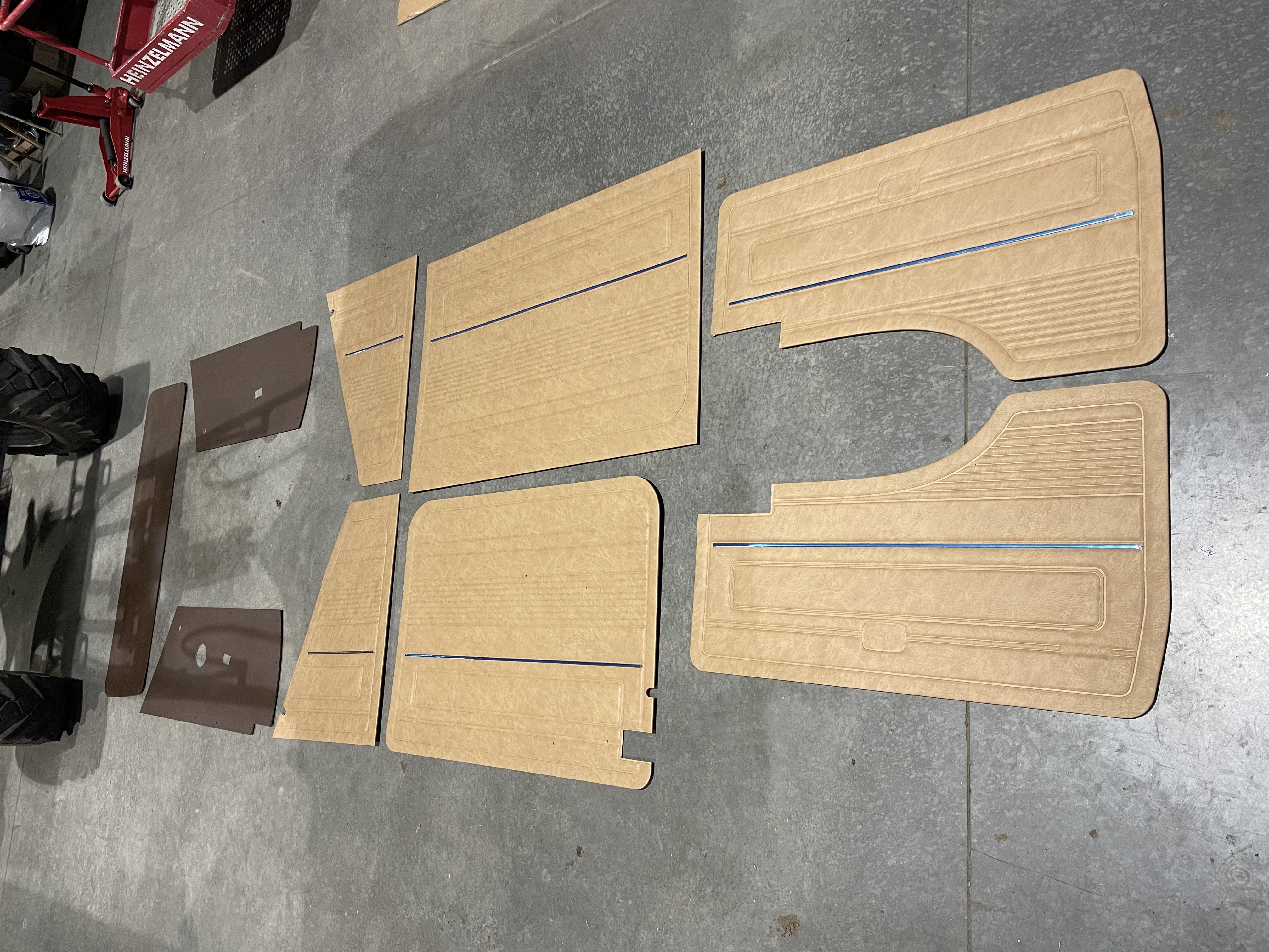

Ich habe mir bei Sifatek einen kompletten Seitenverkleidungssatz in der original Optik bestellt, sieht super aus. Muss aber leider noch auf meinen Himmel warten, vorher kann ich die ja leider nicht einbauen.
Gerade ist ein großes Paket eingetroffen

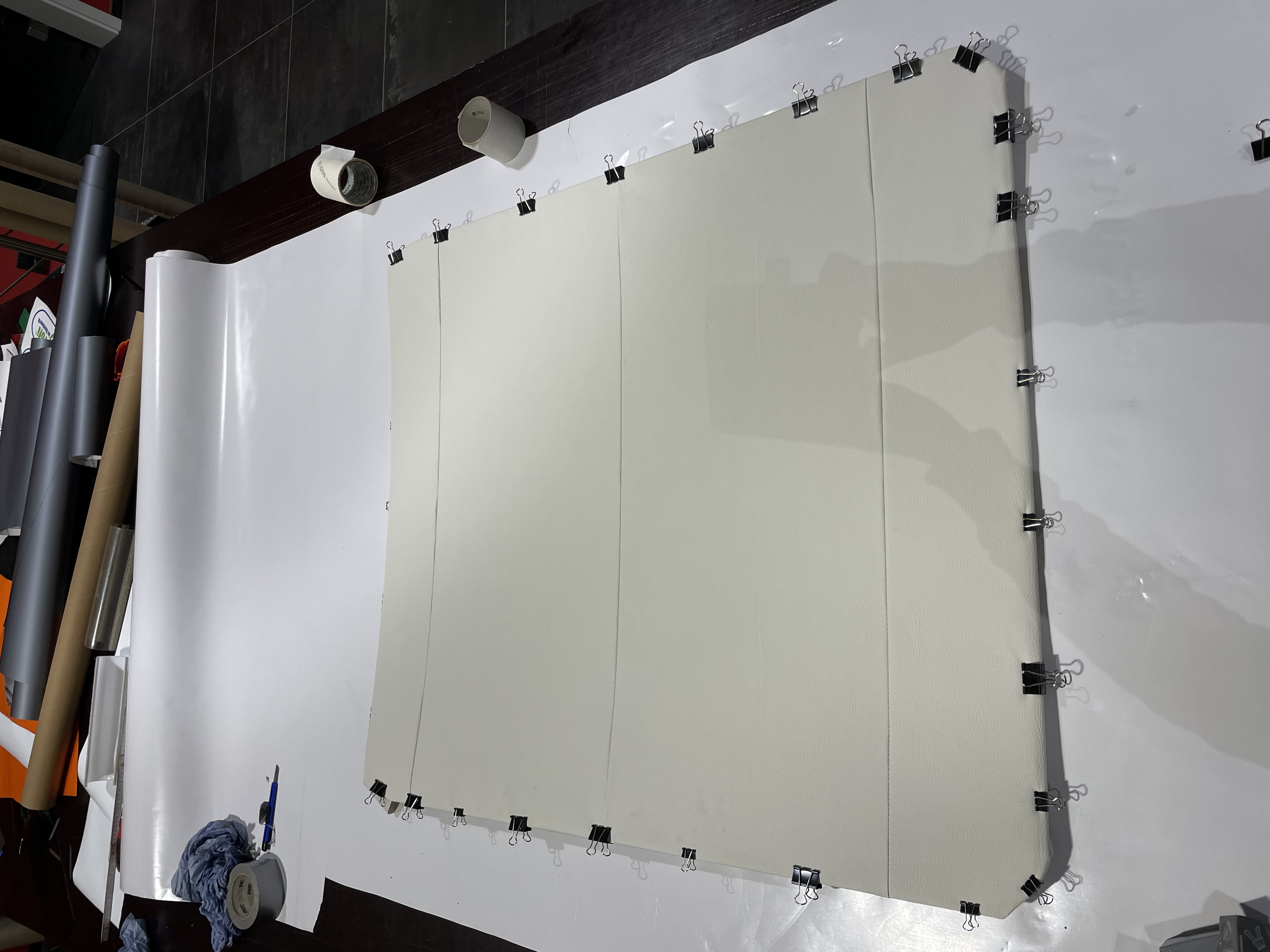

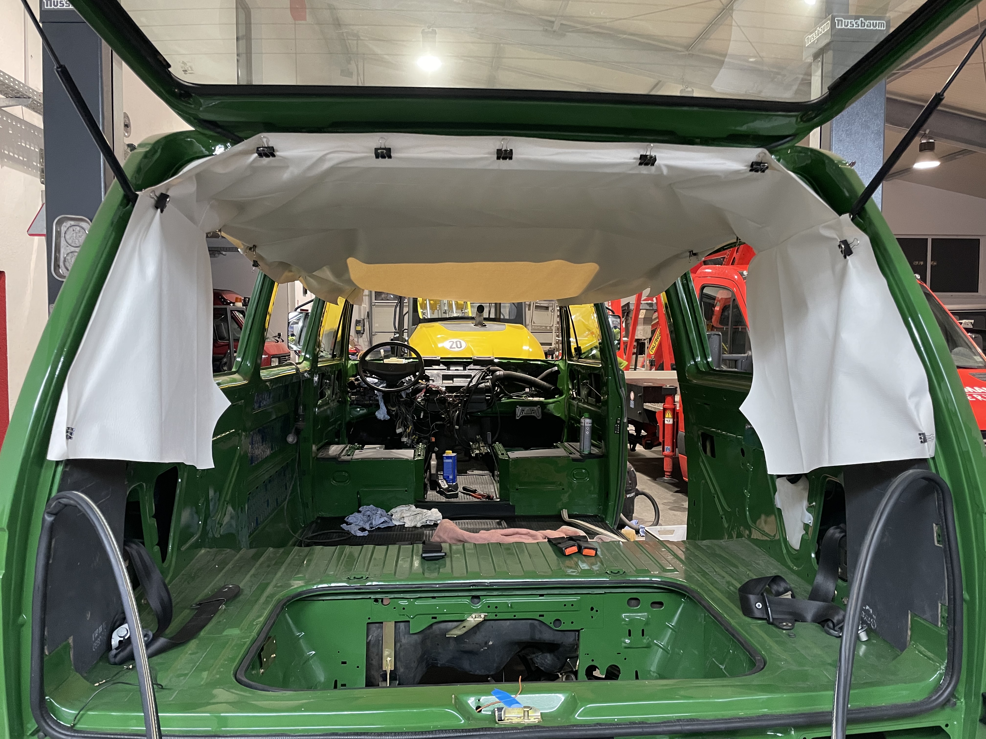

Heute ist endlich mein Himmel gekommen.
Ist leider von der Optik nicht original, das ist kaum noch zu bekommen. Ich hatte jemand gefunden, der hatte noch einen originalen Himmel mit Schiebedach an Lager, aber für wirklich unverschämtes Geld. Leider war da auch kein Material für das Bekleben der B/C/D-Säulen dabei, also keine Option.

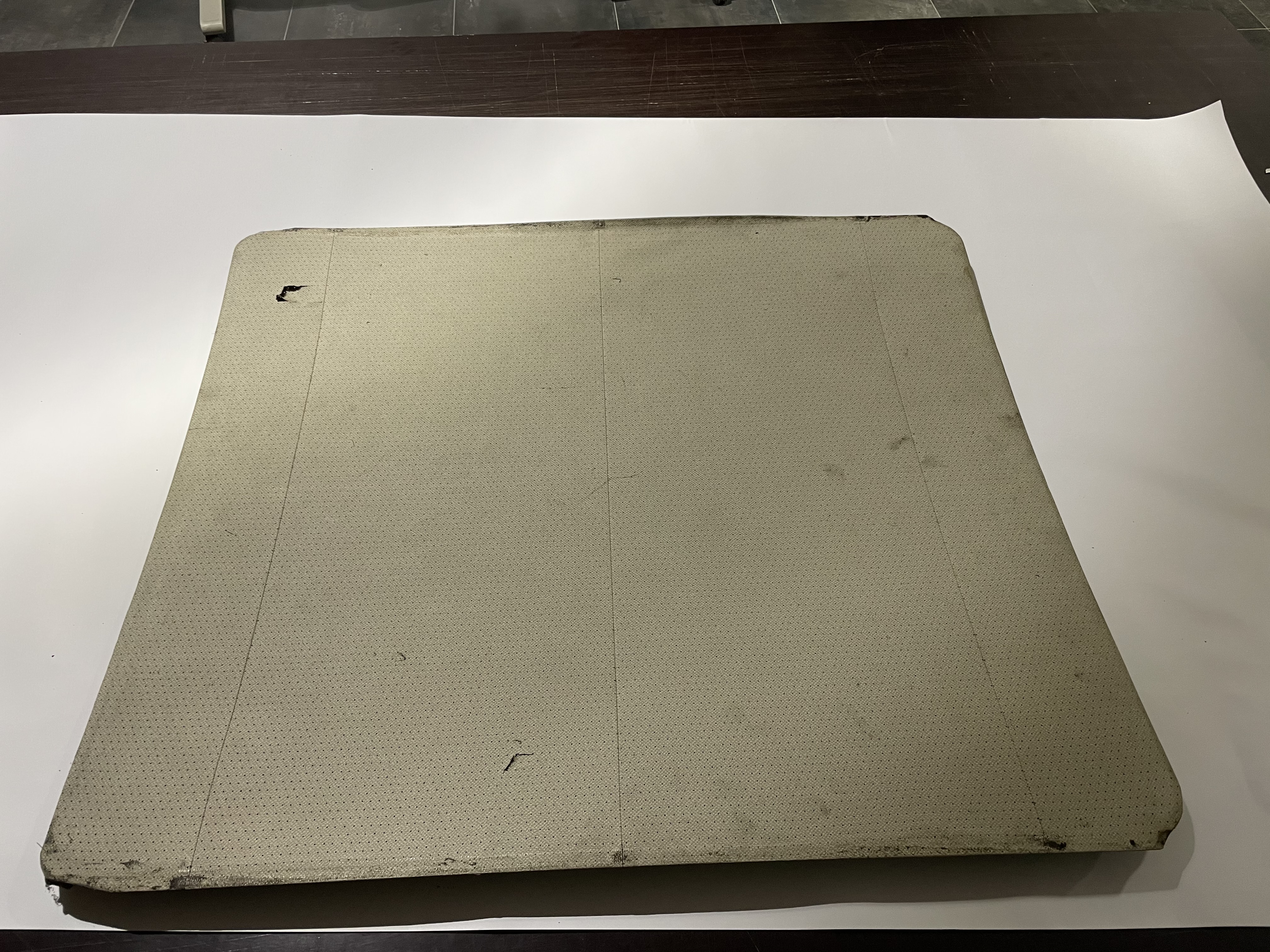

Original ist der Himmel mittig gelocht, am Rand und den Säulen, wo das verklebt wird sind die "Löcher" nur aufgedruckt, weil man sonst den Lack durch die Löcher sehen würde. Kann wohl keine mehr herstellen. Ich habe mich nun für ein Cremeweiß entschieden, sieht zumindest schick aus und ist vom Material her hochwertiger als beim originalen Himmel.

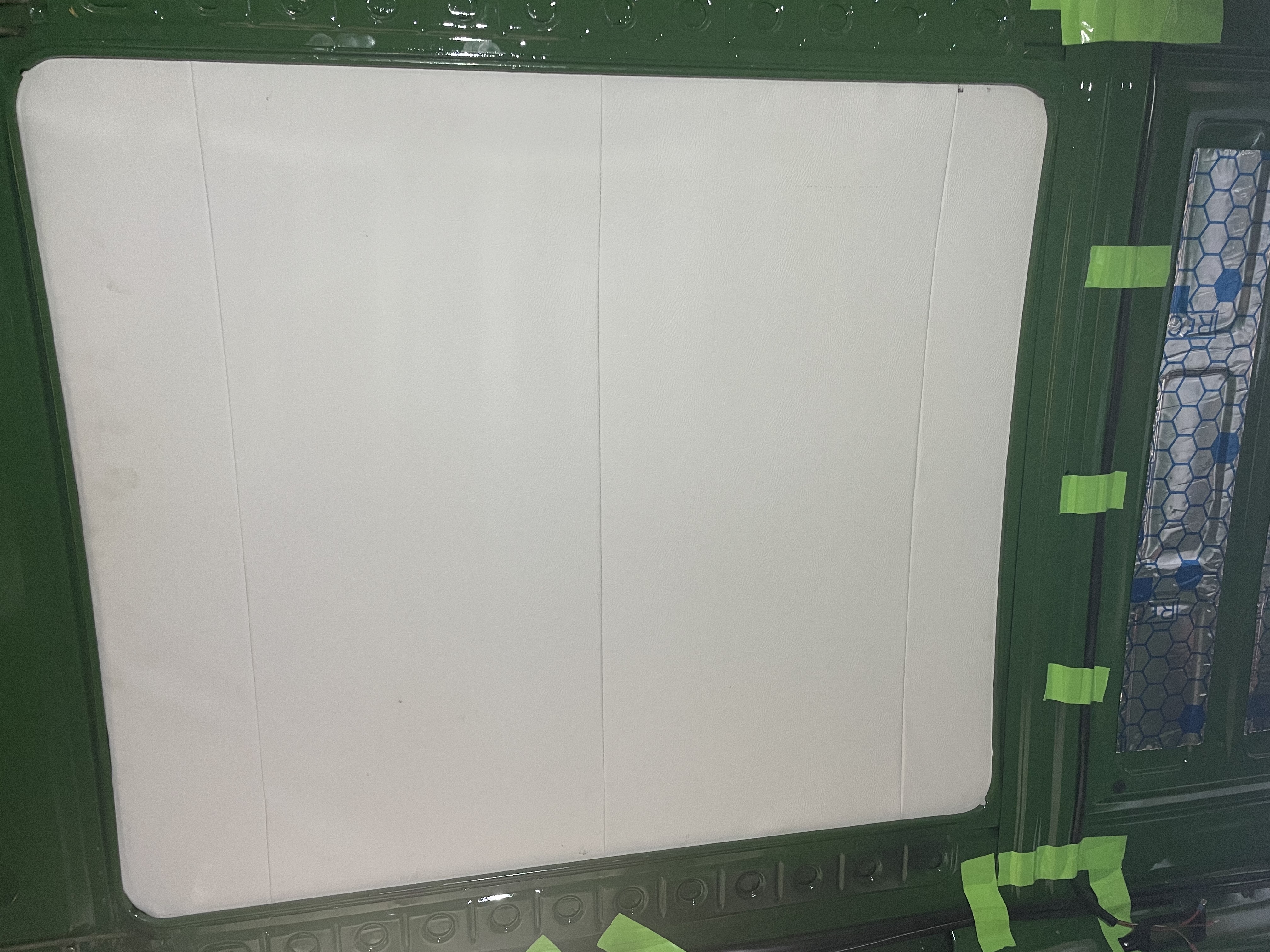

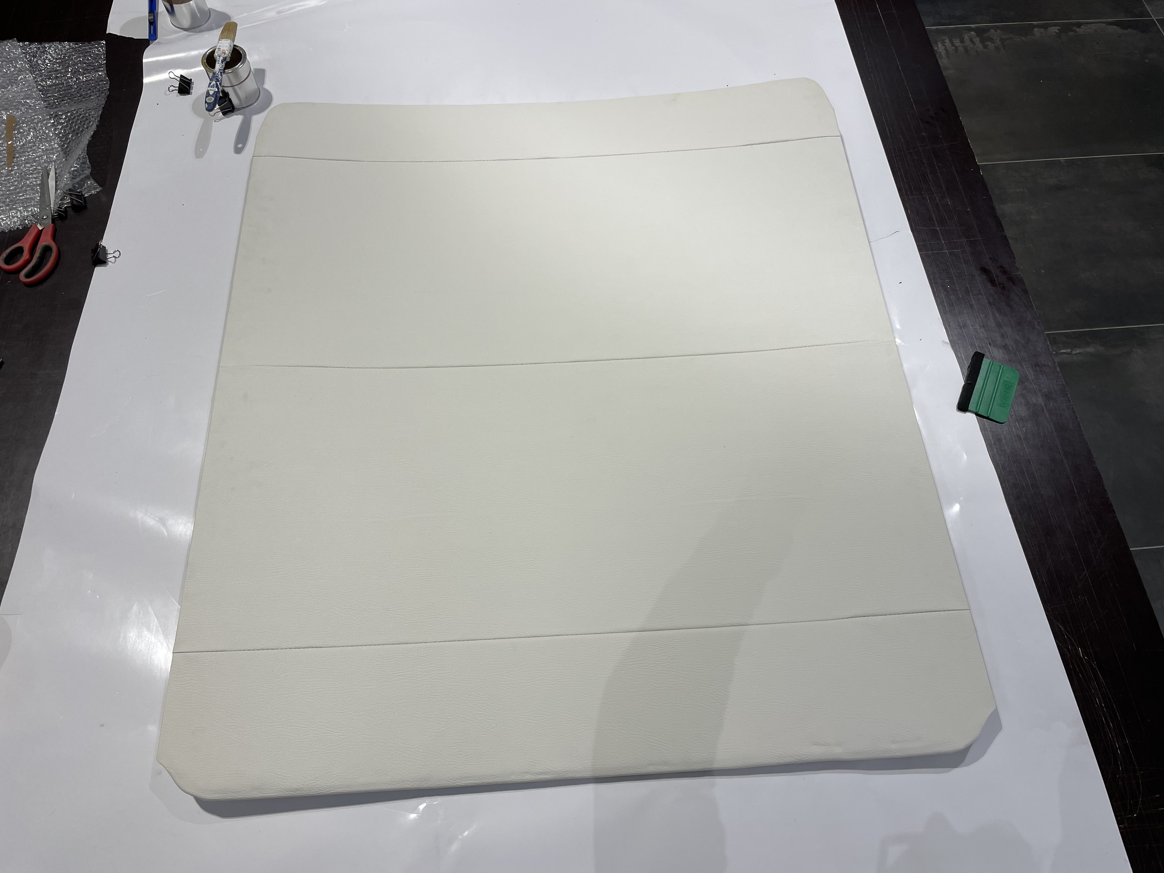

Habe mal das innere Schiebedach "bespannt", morgen wird das verklebt. Habe ich vorher noch nie gemacht, wird wohl aber ganz gut. Man braucht halt genug Klammern, bis man das faltenfrei drauf hat.
