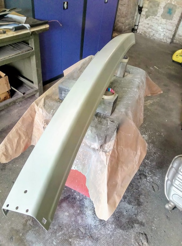

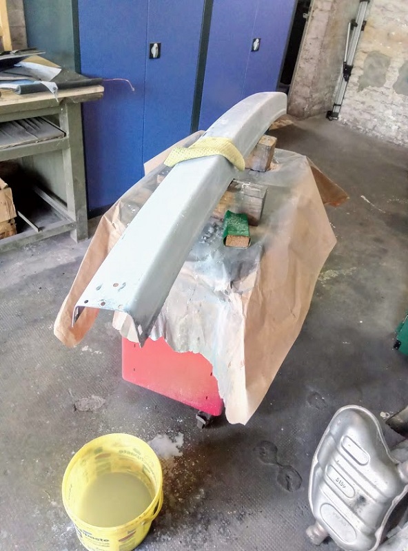

Als ich dann gestern die vordere Stoßstange komplettieren wollte gefiel mir das mit dem WÜRTH Matt Schwarz dann doch nicht mehr . Ich habe es dann wieder abgeschliffen und erst mal Spritzspachtel aufgetragen um die kleinen Macken vom Schleifen weg zu bekommen
Alles schön geschliffen...

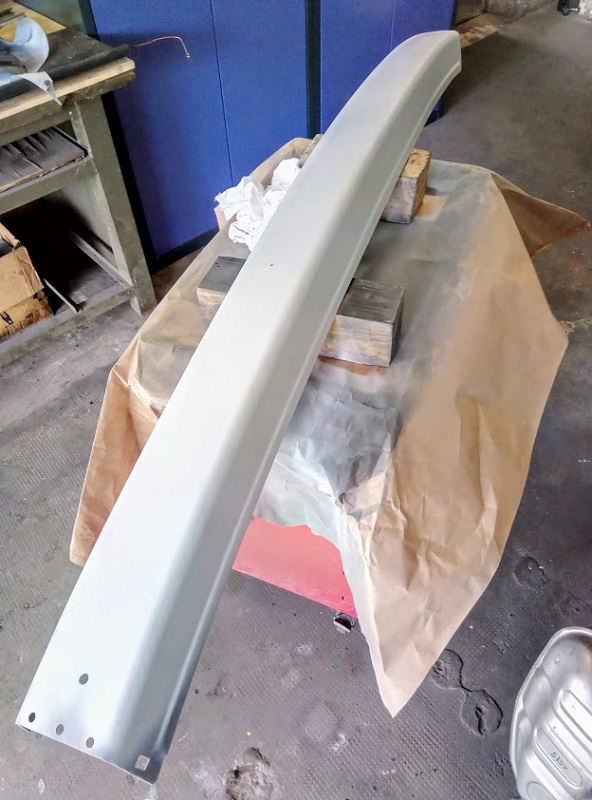

und Füller drüber, auch geschliffen...

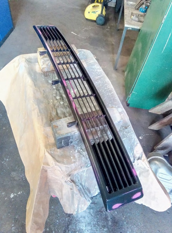

Und weil es soooo viel Spaß macht gleich noch den Kühlergrill geschliffen und mit Kunstoffprimer lackiert
Heute nun der nächste Versuch mit einer neuen Farbe VG
