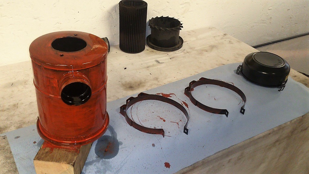

Benutzt du zufällig Brantho Korrux 3in1? Das kannst du auch für deine Trommeln nehmen. Hab ich am 2WD nun 30TKM drauf und einige Pässe gefahren. Es sieht noch aus wie am ersten Tag. Wobei ich nur ein paar Stellen betupft habe (Reste vom Pinsel auf Trommel getupft).

das mit dem Brantho Korrux ist interessant. Das habe ich auch teilweise verwendet und noch genug in der Dose. Wäre nie auf die Idee gekommen das das die Temperaturen aushält. Ist einen Versuch wert...
@Marcus: Da gibt es sicherlich Unterschiede. Ich habe früher mal für ein Moped diese Auspufffarben ausprobiert..... War für die Tonne.... Mit Hammerit Produkten habe ich aber auch schon gute Erfahrungen gemacht. Ich werde mich mal einlesen. Danke für den Tipp.

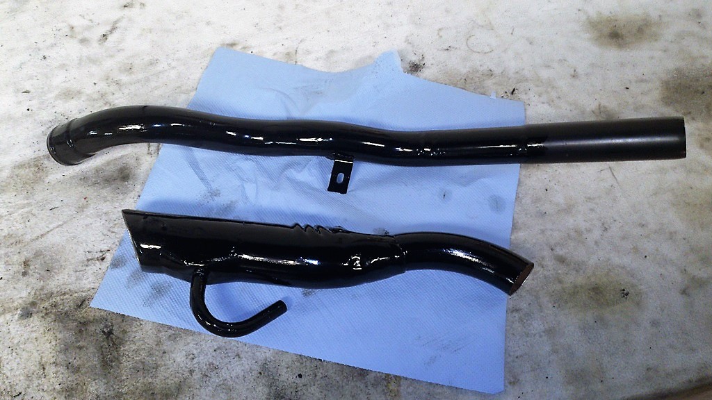

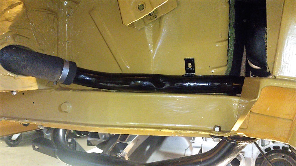

hier weitere Bilder des Neuaufbaus. Z.Z. kommen immer wieder Päckchen mit neuen Teilen. So gerne ich diese direkt einbauen würde aber ich muss halt auch noch einer geregelten Arbeit nachgehen. Blöd, aber an diesem Problem arbeite ich auch schon länger (leider mit mäßigem Erfolg

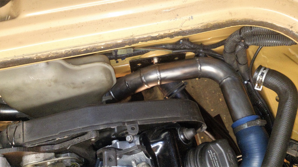

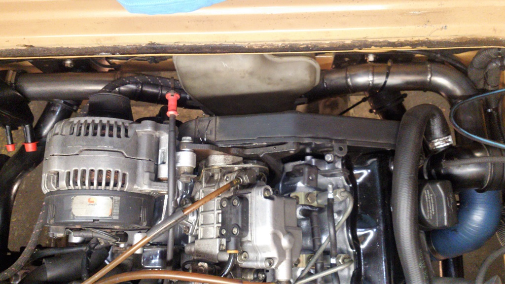

Der Motor ist ja nun drin und ich habe die ersten Anbauteile erst mal ein wenig provisorisch an die vorgesehenen Positionen gehangen um einen Überblick zu bekommen ob alles passt Na ja, Ihr sehr schon, alles noch sehr provisorisch Die zusätzliche Elektrik steckt in einer zweiten Blackbox Das Druckrohr vom Turbo zum Ladeluftkühler ist aus Edelstahl und läuft unterhalb des Ausgleichbehälters durch. Eigentlich sollte es über den Motor geführt werden. Gefiel mir aber nicht, also hab ich ein neues gebaut Und hier noch die Anschlüsse für die Wasserrohre. Das ist ein eigenes Thema und ich muss erst mal Bilder machen... VG

Brantho Korrux 3in1 kann einiges ab bzgl Temperatur. Hab auch meine Getriebeglocke in schwarz damit lackiert und Achsteile. Hält ohne Probleme. Zitat aus dem Datenblatt:
Und ich denke für die Trommeln tuts das Branthozeug.

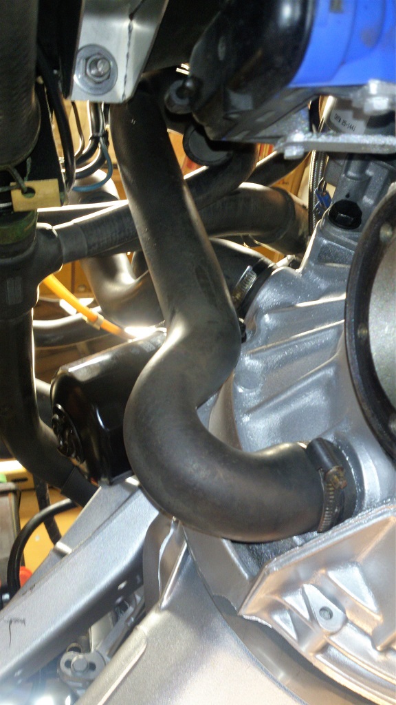

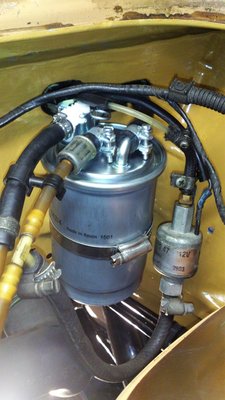

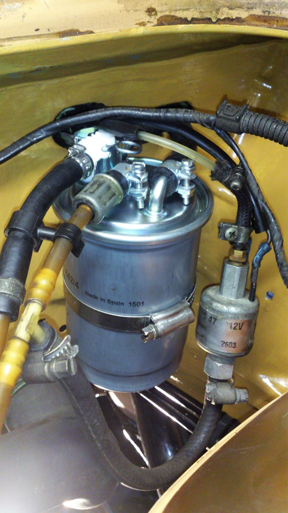

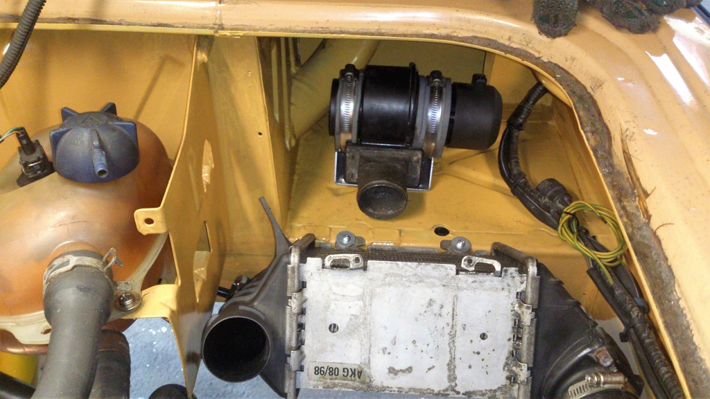

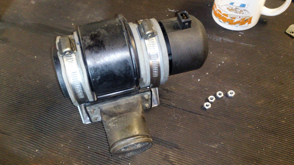

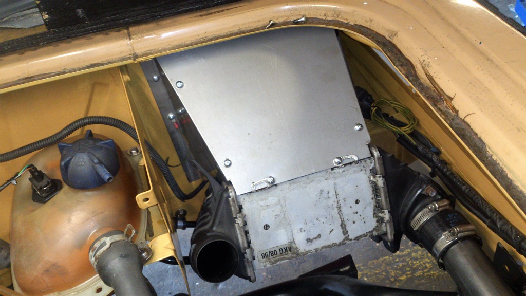

Beim wieder zusammen bauen hab ich dann noch eine defekte Sicherung gefunden. War mir gar nicht aufgefallen im Betrieb... Das ist die Sicherung für die drei Glühkerzen die das Kühlwasser der Heizung direkt nach dem Start anheizen. Das Gebläse für den Ladeluftkühler hab ich auch erst mal zerlegt. War nur verschmutzt und daher keine Aktion notwendig Wieder eingebaut. Da ist ja normalerweise die Startbatterie. Die ist bei mir nun unter dem Beifahrersitz. Mit Alublech verkleidet Die Tankbefüllrohre sahen auch nicht mehr richtig gut aus und daher hab ich sie entrostet und mit dem Ovatrol Programm behandelt. Das Obere ist das für den Originaltank und das Untere ist für den Zusatztank. Hier eingebaut Dann noch der Luftfilter. Ok, schön ist anders... Hab ihn erst mal zerlegt... und entrostet VG
erst mal vielen Dank für den Tip mit dem PDF. Klappt PERFEKT

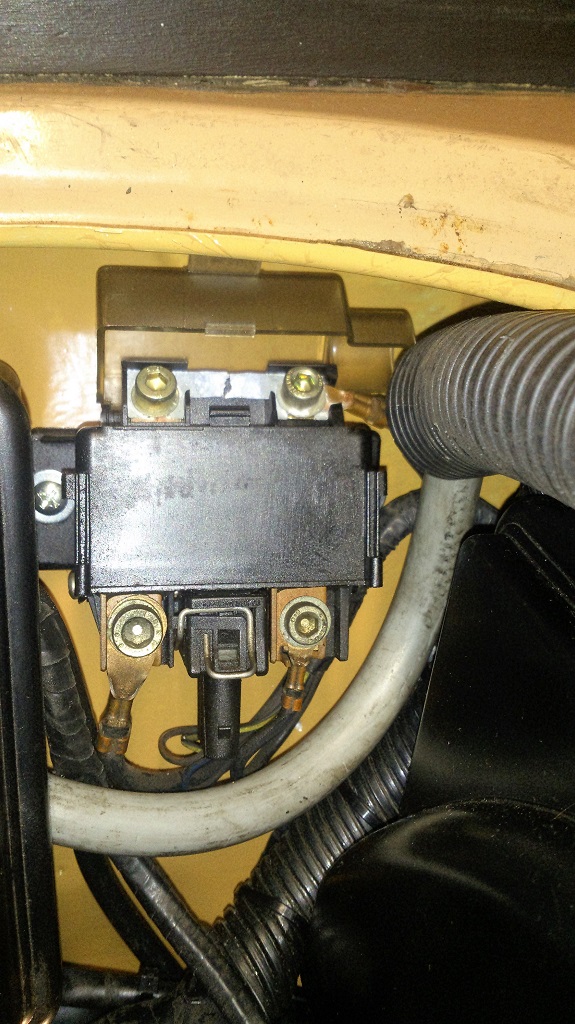

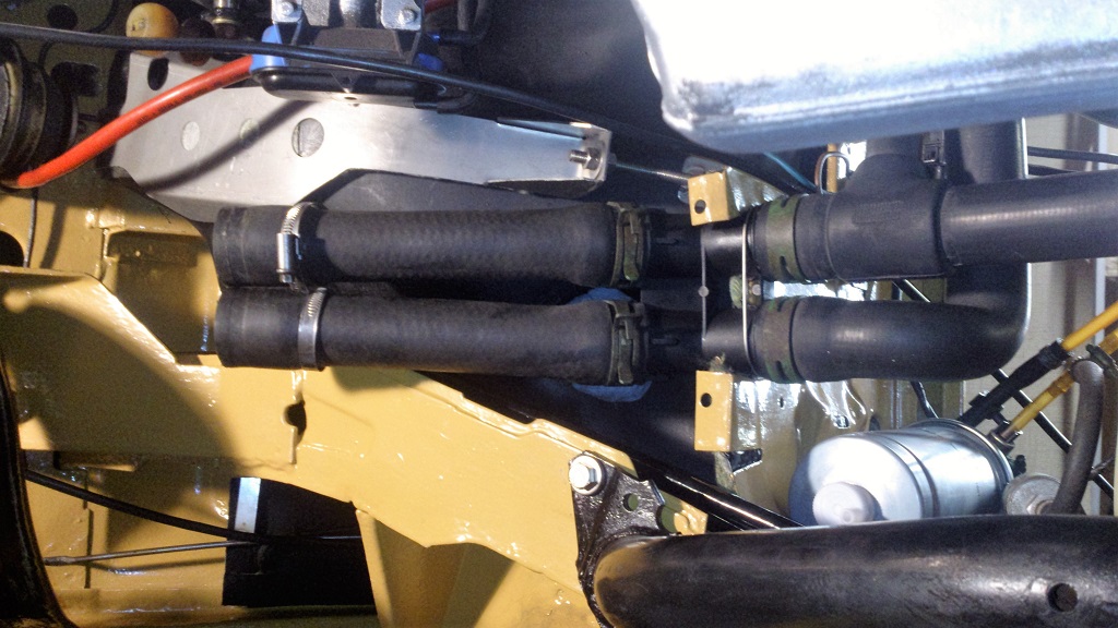

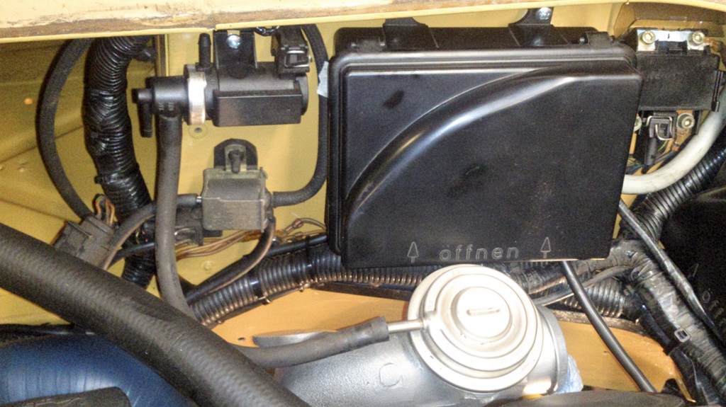

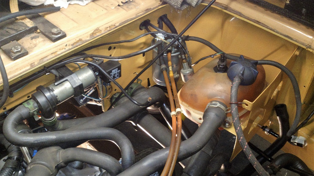

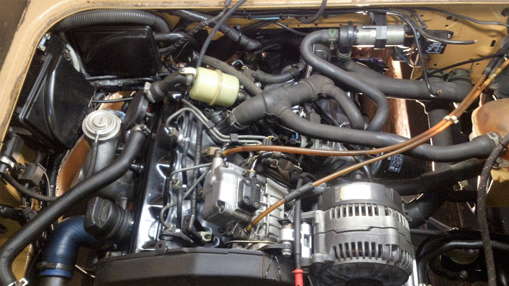

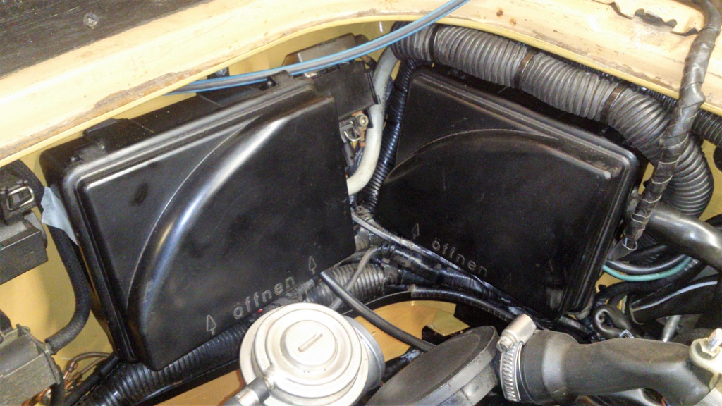

So, im Motorraum findet so langsam alles an seinen Platz. Hier ist die gesamte Elektrik drin

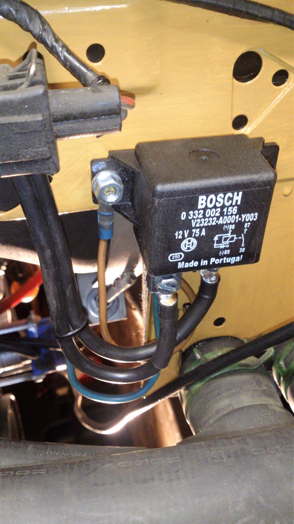

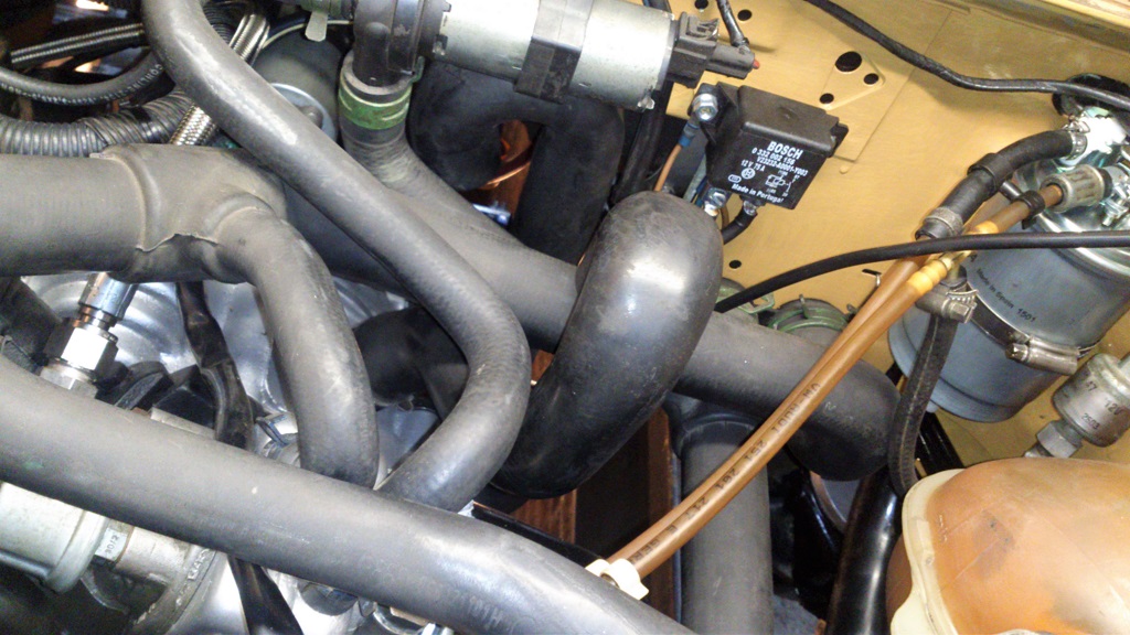

Hier das Batterietrennrelais. Die Zusatzbatterie sitzt bei mir hinten links im Schrank. Dort stört sie nicht und dort ist auch die Elektrik für die Solarpannels untergebracht
Direkt daneben der Dieselfilter und die kleine Pumpe für die Standheizung (da fehlt noch der Halter)
Das Ladedruckrohr ist auch dran
Und die Schläuche für die Kupplungsgehäusebelüftung

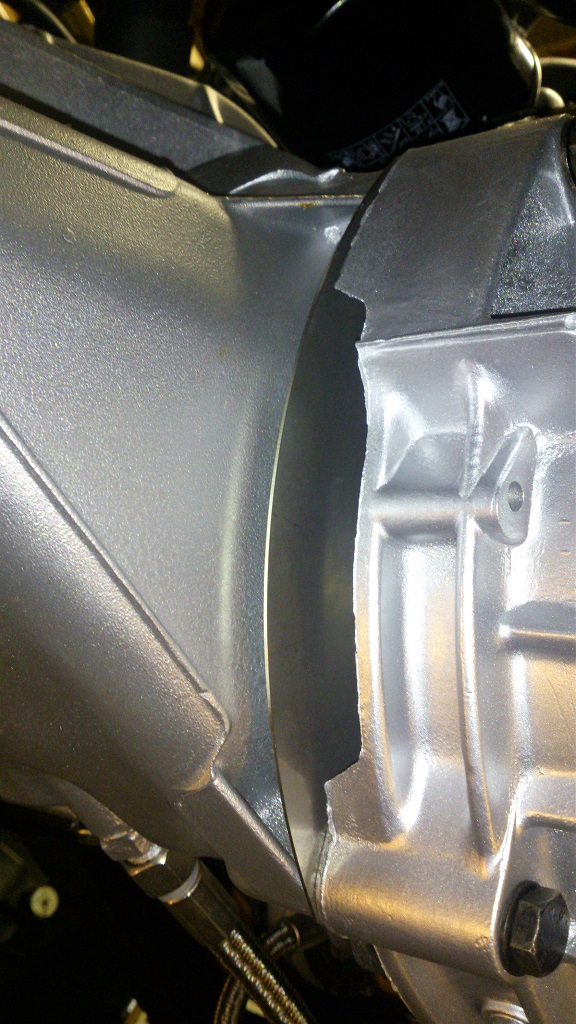

Nabend an alle,
hab ich hier einen Denkfehler oder wer kann mir hier weiterhelfen...???
Wie auf dem Bild zu sehen ist gibt es diese große Lücke zwischen Kupplungsglocke und Trennblech / Ölwanne / Motorblock. Wozu dienen denn dann die zwei dicken Belüftungsschläuche an der Kupplungsglocke? Hatte immer gedacht sie sollen verhindern das in die Kupplungsglocke Wasser eindringt. Aber nun ist da dieser Durchbruch...
Hab ich was vergessen einzubauen...??? VG
du hast nix vergessen.
Wenn es ein JX wäre, dann wäre dort ja ein anderes Schwungrad und ein anderes Trennblech. Dann wäre die Öffnung quasi zu bzw. der Spalt zur Ölwanne breiter.
Da du aber eine TDI-Kupplung fährst und das entsprechende Trennblech hast, ist das da erst einmal offen.
Da mußt du basteln. Entweder viel Silikon (oder ähnliches) oder ein dünnes Blech aufkleben.
Halt irgendwie zu machen.
