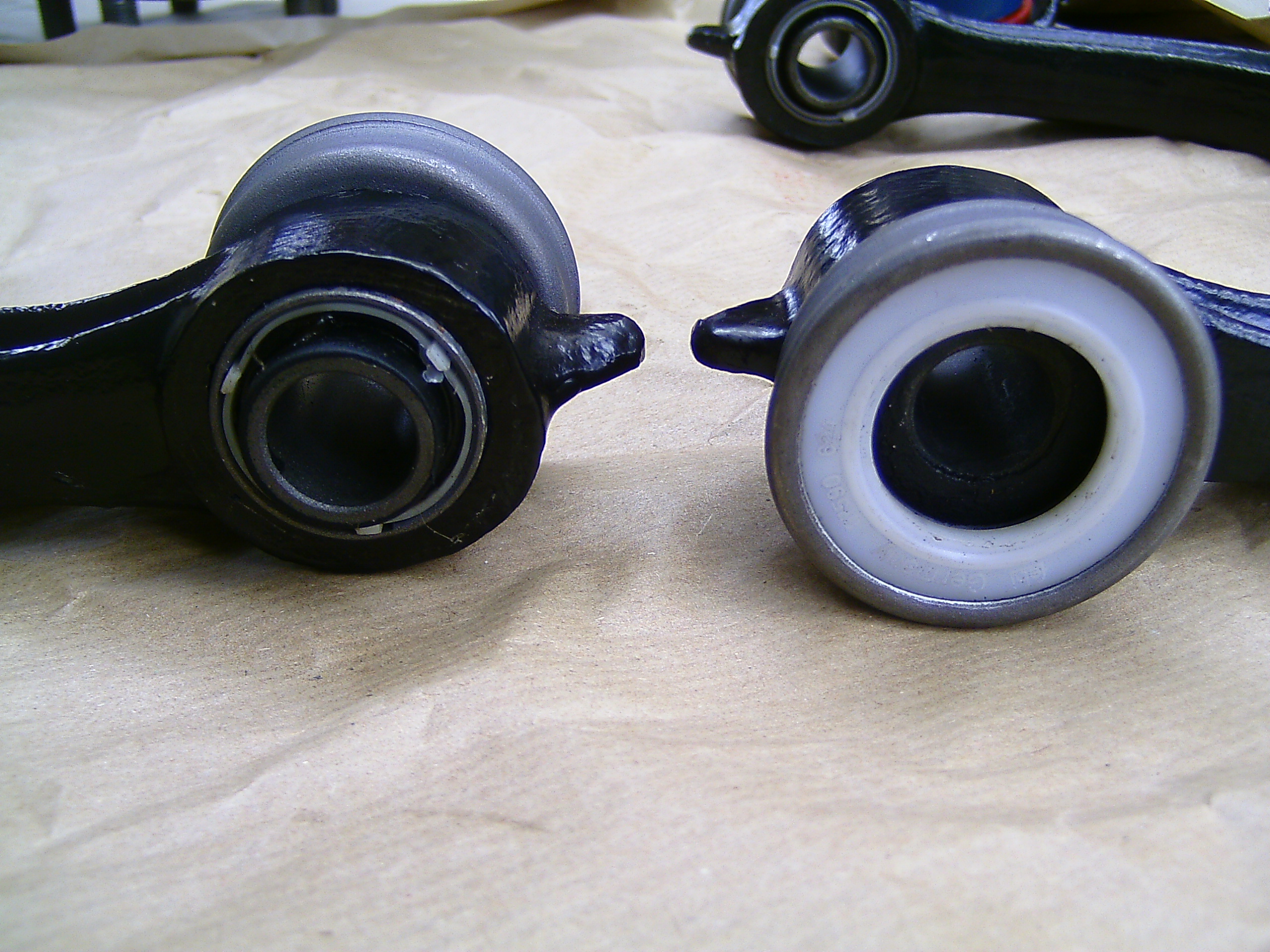

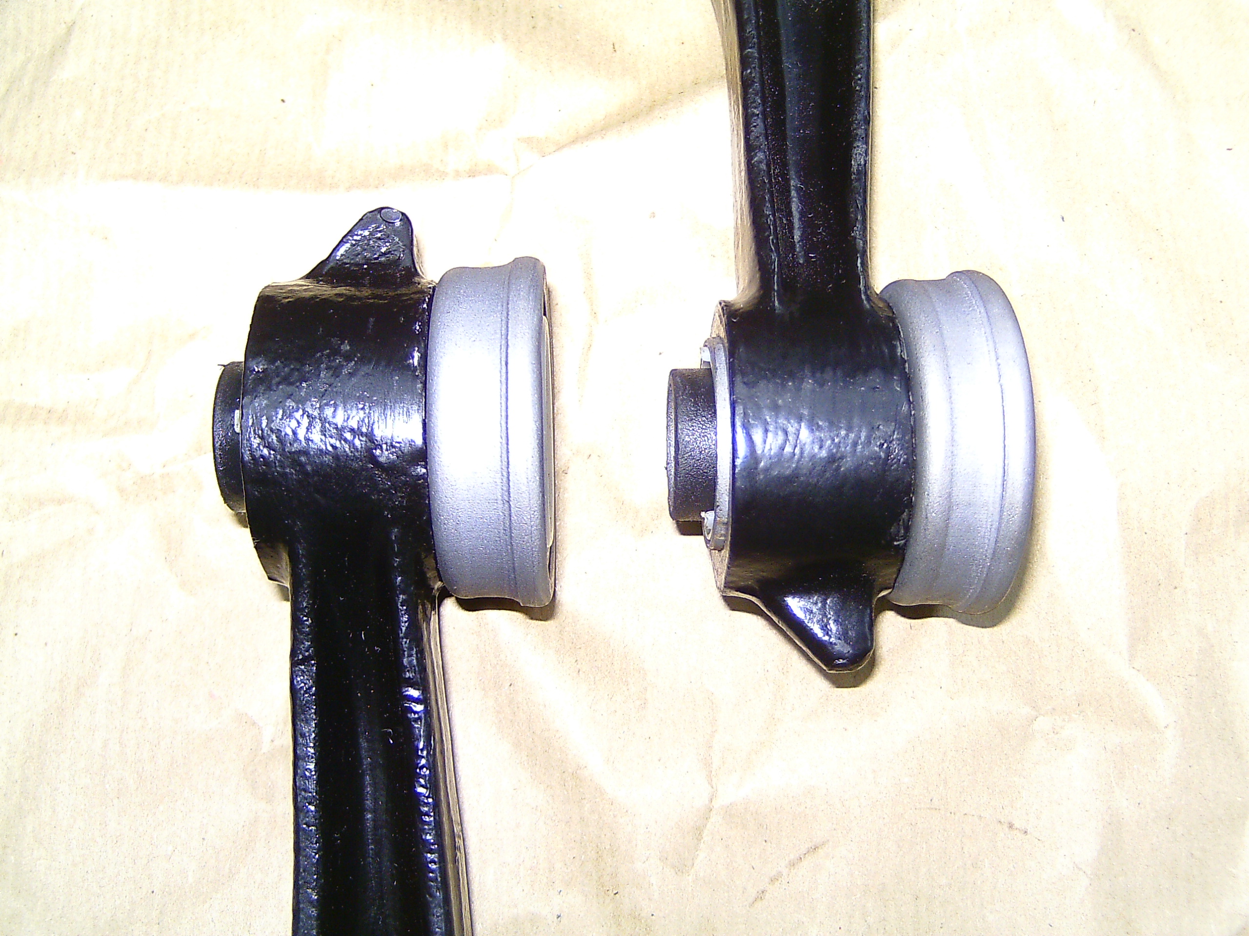

darauf werde ich beim Wiederzusammenbau dann mal achten. Wäre dann kein reines Gummimetalllager, sondern mehr ein Dreh- oder Gleitlager. Jetzt erschließt sich mir auch die PVC?-Gleitschicht zwischen äußerem Metallrohr und der Gummilage zum inneren Metallrohr. Genau dort sind wohl seinerzeit (vor ~20 Jahren) bei mir diese Quietschgeräusche auf welliger Fahrbahn entstanden, weil die Gleitlagerfunktion nicht mehr gegeben war.
Mal sehen, ob das jetzt eingepresste FEBI-Lager den Erwartungen gerecht wird. Der angegebene Außendurchmesser von 35,5 mm war mit tatsächlichen 35,7 mm etwas größer, was aber beim Einpressen in den Gusslenker lt. Werkstatt noch gut funktioniert hat. Von den vielen Fabrikaten, die ich gefunden habe, war nur bei zweien ein Durchmesser mit 35,5 mm angegeben. Alle anderen haben, wenn hierzu überhaupt Maße benannt wurden, immer einen Außendurchmesser von 36 mm angegeben, der aber wohl bei Gusslenkern - auch lt. Werkstatt - zu groß sein dürfte.

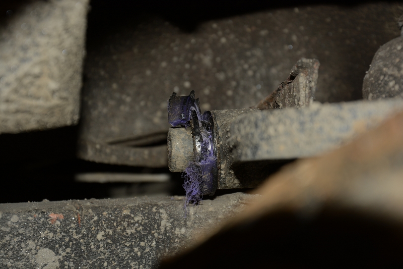

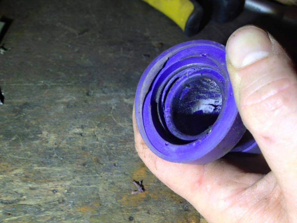

Hier nach ca 20tsd km ich denke der Schaden entstand auf der Westalpen Tour kurz vorm Tausch, da ist mir nämlich zum ersten mal die lila Wolle aufgefallen.
4 Jahre 20tsd km
4 Jahre 20tsd km
4 Jahre 20tsd km
4 Jahre 20tsd km

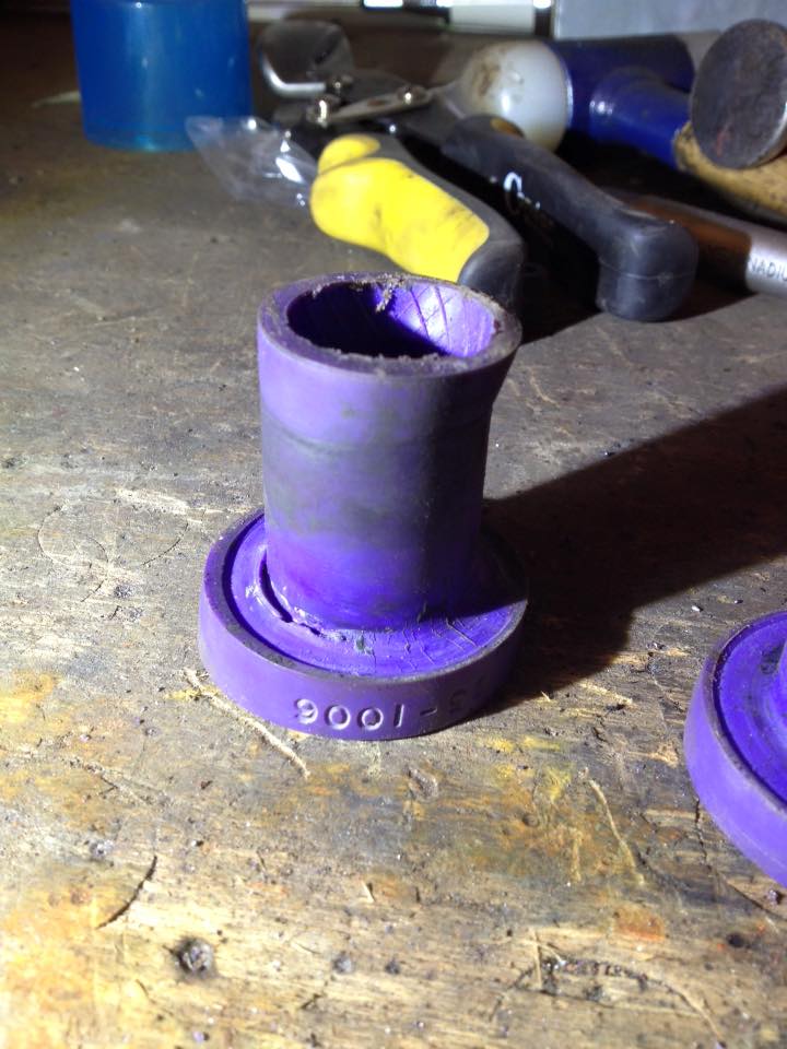

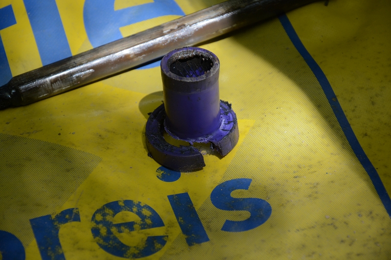

Das ist ein neues Lager nach ca 3000km und zwei Tagen Rumänien...
