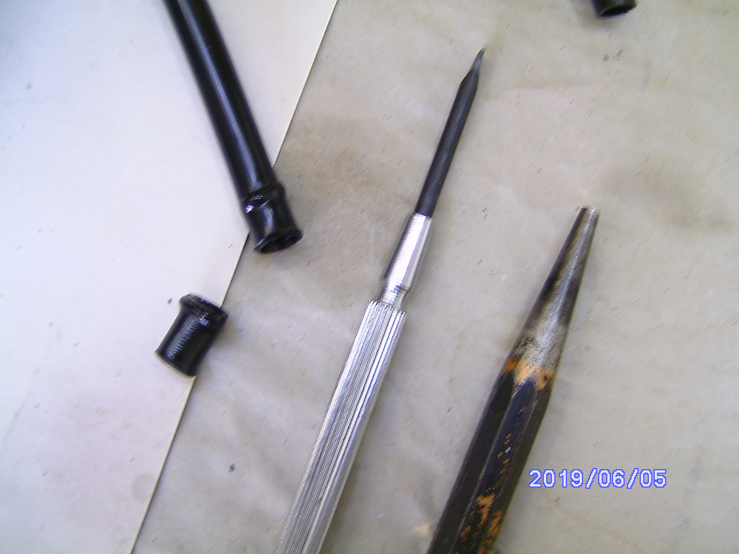

Mein Servo-Lenkgetriebe ist nun endlich wieder abgedichtet und zusammengeschraubt. Aber wie kann es anders sein, ein Problemchen gibt es noch.
Habe ein neues PA-Rohr 8x6 mm gekauft und wollte dieses auf die Winkelstutzen aufstecken. Trotz anwärmen, heiß machen etc. wird das störrische Material nicht so geschmeidig um es über die Stutzen schieben zu können. Ist es zu warm / zu heiß, dann staucht es sich, zu kalt weitet es sich nicht.
Wer kennt den richtigen Trick für den letzten Sanierungsschritt? Wenn niemand etwas weiß, dann müsste ich das alte Rohr, welches geweitete Enden hat, halt wiederverwenden. Dieses PA-Röhrchen dient ja nur zum Luftdruckausgleich bei Lenkbewegungen der Zahnstange hinter den Dichtringen.

Ja Achim so etwas ähnliches hatte ich schon benutzt, einen Körner und auch einen Durchschlag, beide mit kegelförmigem Ansatz. Zwei Heißluftpistolen sind schon vor längerer Zeit defekt gegangen (irgendwie sind die Dinger sehr empfindlich) und der Föhn meiner Frau schaltet wegen Überhitzung einfach ab. Bis der wieder einschaltbar ist, ist das PA-Rohr wieder steif und kalt.CBS hat geschrieben:Hi,
Dreh doch einen Kegel, Start Durchmesser Rohr aktuell , End Durchmesser etwas kleiner als der Anschluss.
Kegel Warm machen und das Rohr damit weiten. Wird vermutlich, wenn du es darauf kalt werden lässt, den Durchmesser behalten
Mit den Konen über einer Kerze klappt es auch nicht. Wenn es zu warm wird, dann staucht sich der Schlauch vor der Konusspitze - sch... Spiel.
Man müsste den PA-Schlauch vielleicht kontrolliert etwas länger erhitzen, aber auf welche Temperatur? Backofen scheidet aus, der hat schon vor 3 Monaten bei der Erwärmung des Servo-Lenkgetriebes für die Lösung des Nut-Ringes den Geist aufgegeben. Mit diesen Wärmequellen habe ich irgendwie immer Pech. Vielleicht sollte ich den Schlauch mal im Kochtopf garen - aber dann verbrennt man sich wieder die Pfoten.

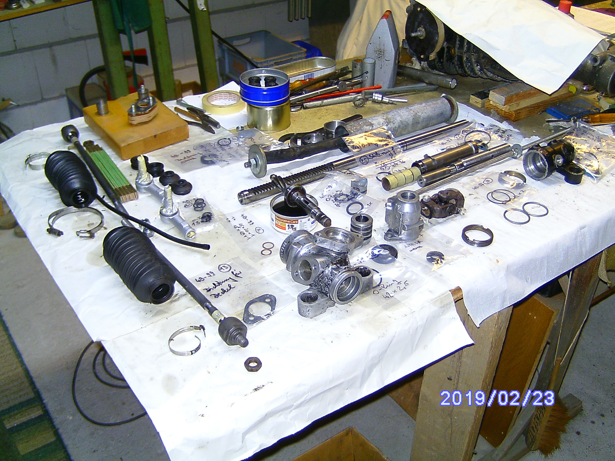

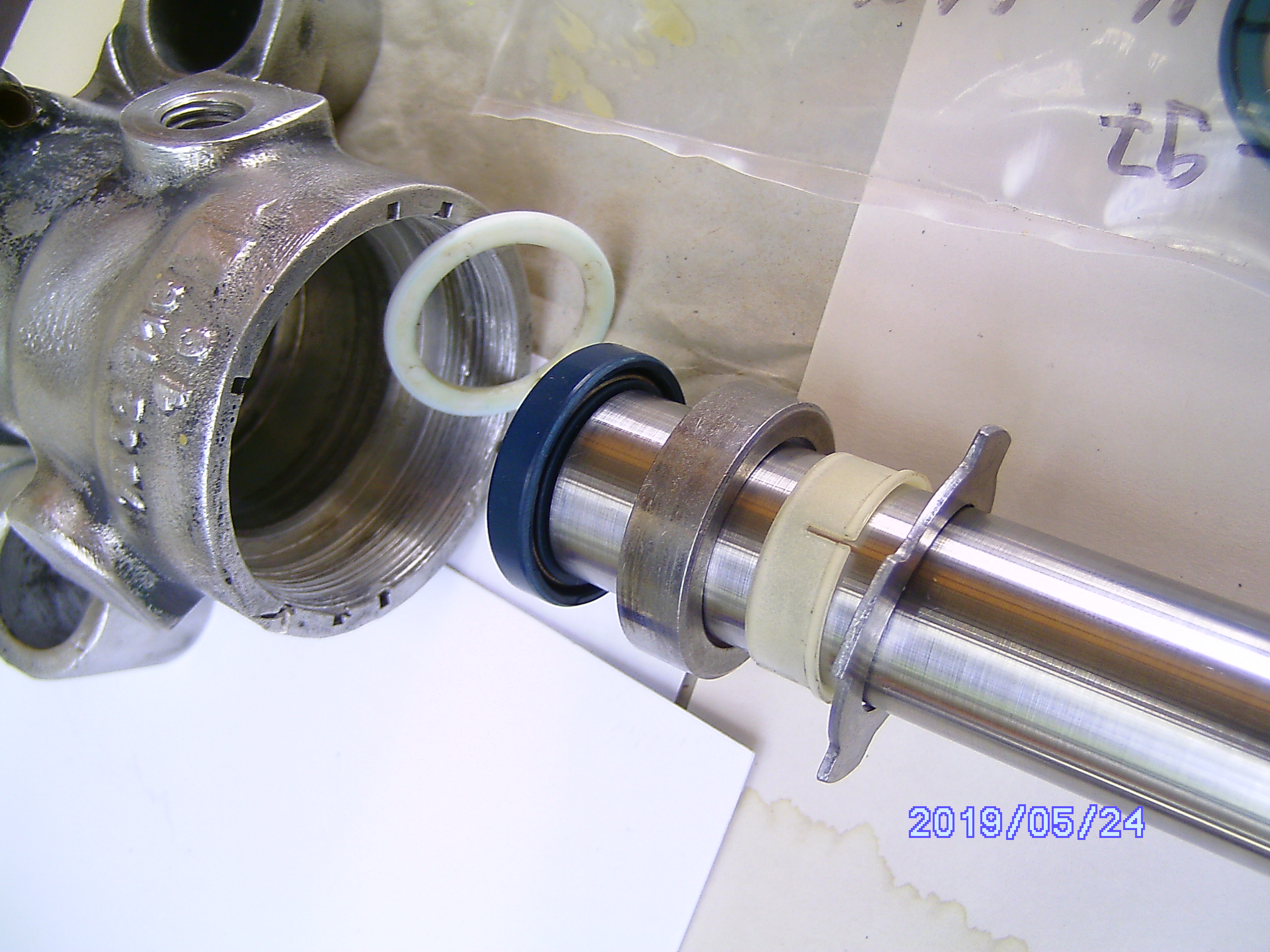

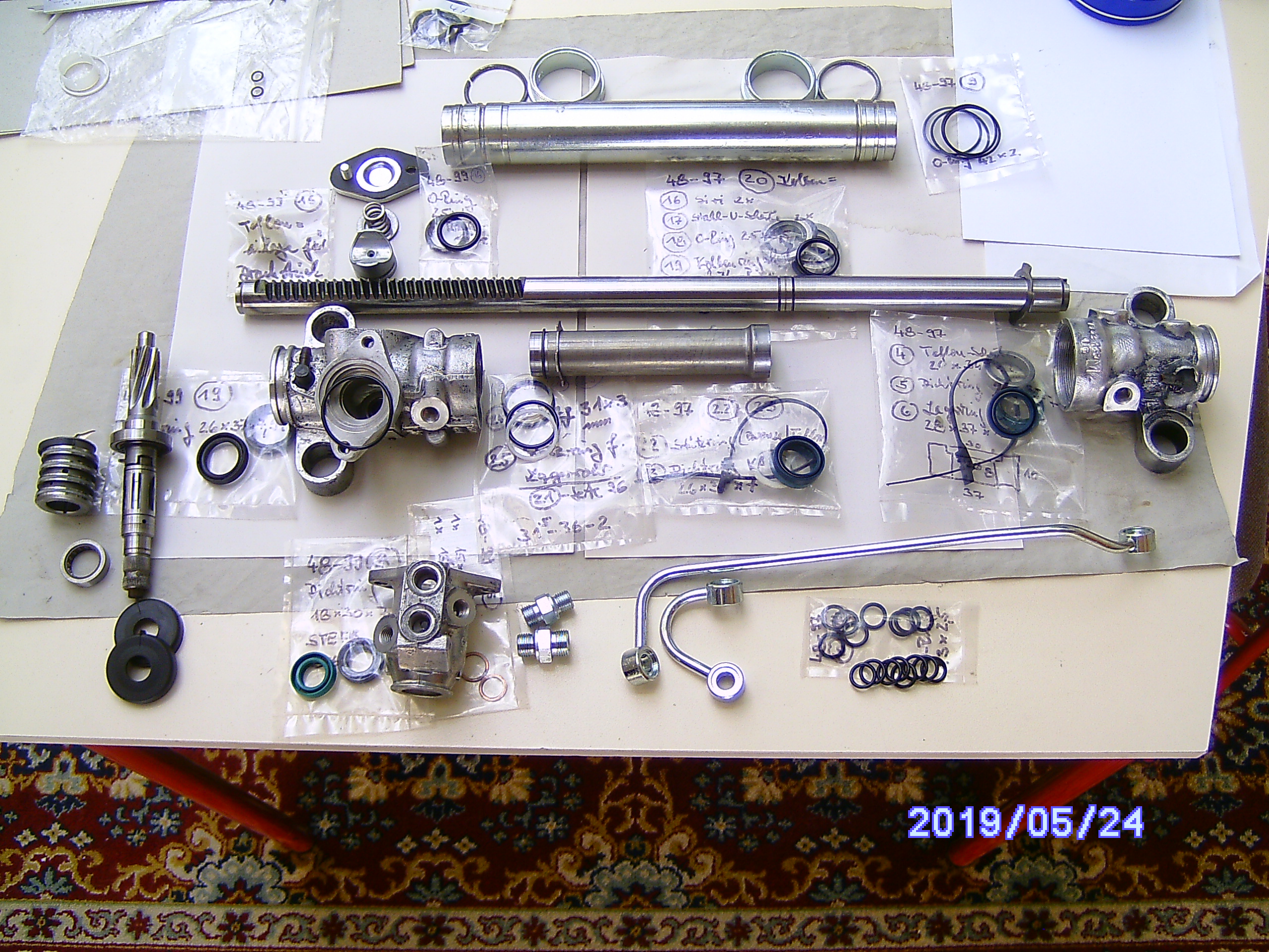

Hier mal ein paar der viele Servo-Fotos: Zerlegte Servo-Lenkung mit eingeschweißten Dichtelementen und genauer Größenbezeichnung.
Gereinigte Teile zur Wiedermontage mit den neuen Dichtelementen, sortiert auf den eingeschweißten alten originalen Dichtungen.

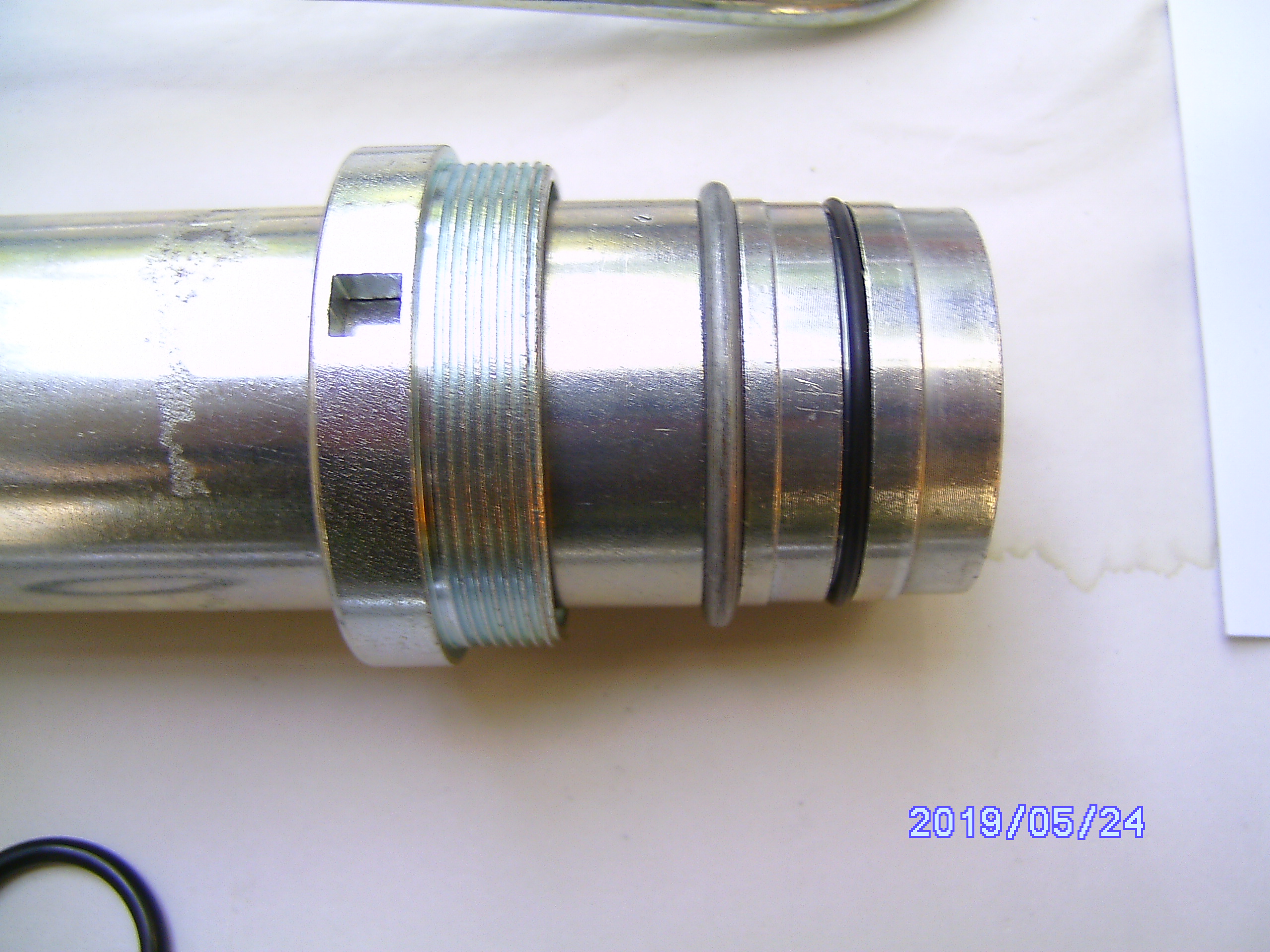

Dichtungen zw. Lagerrohr und Ritzelgehäuse

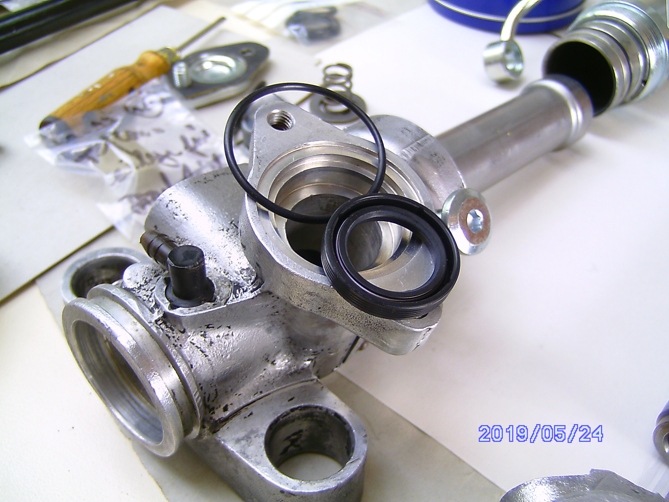

Dichtring und O-Ring am Ritzelgehäuse

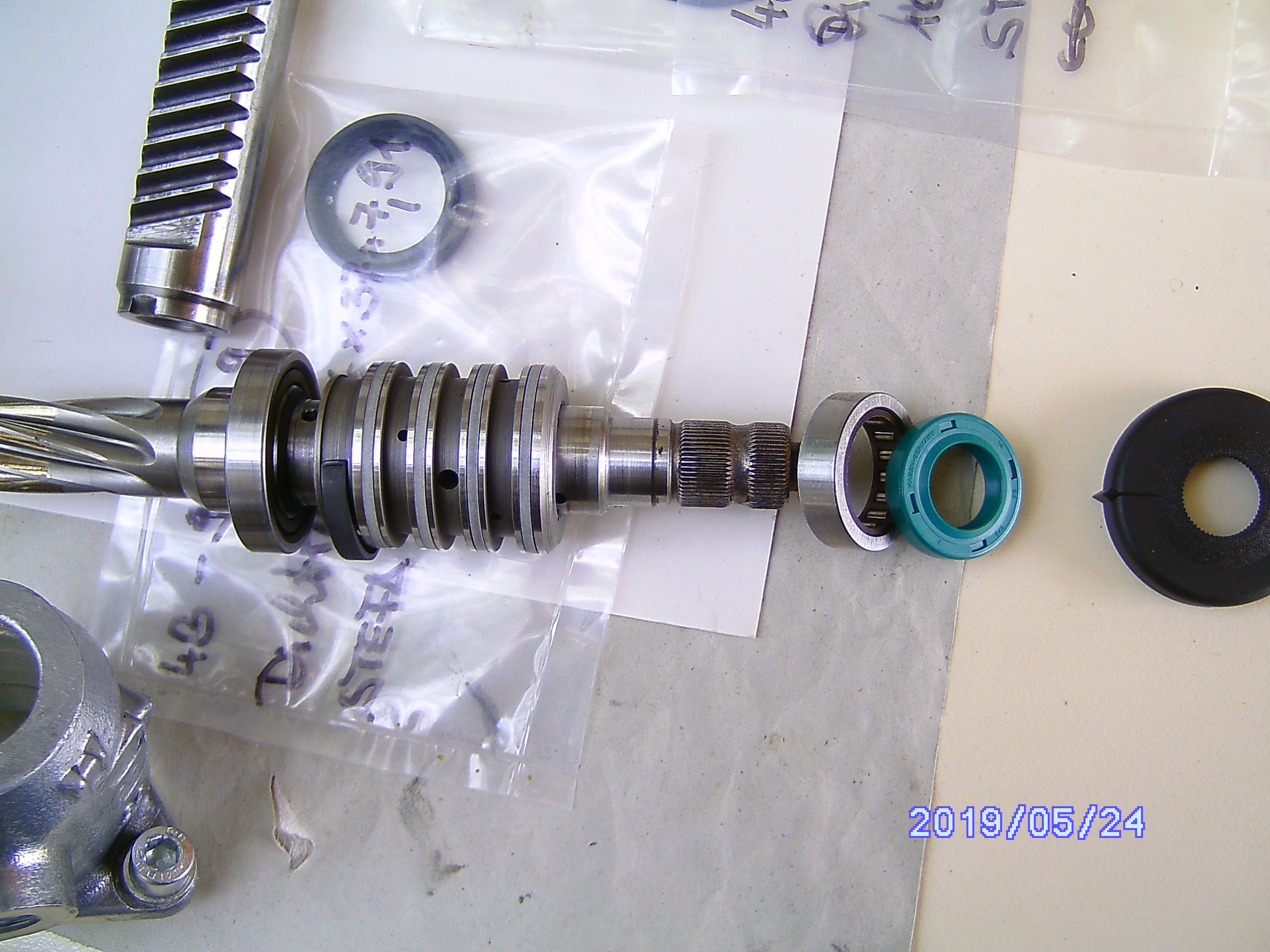

Lenkritzel mit aufgesteckter Ventilhülse, oberem Walzenlager und Dichtring sowie Abdeckkappe/Zentrierscheibe. Der Dichtring unter dem unteren Walzenlager ist im obigen Bild erkennbar.

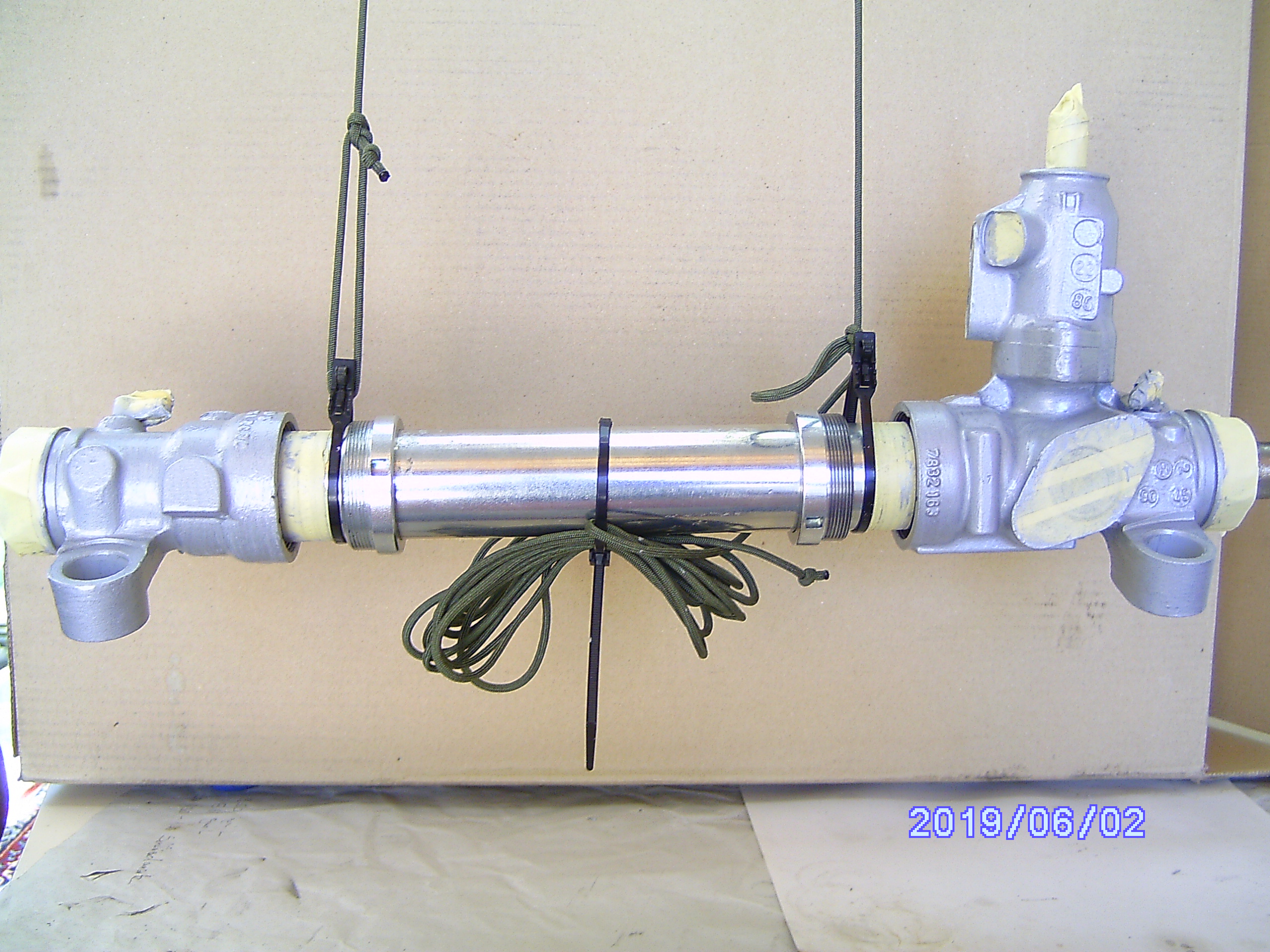

neu angefertigte Verschraubung für sog. Hülsrohr zu den beiden Gehäusen.

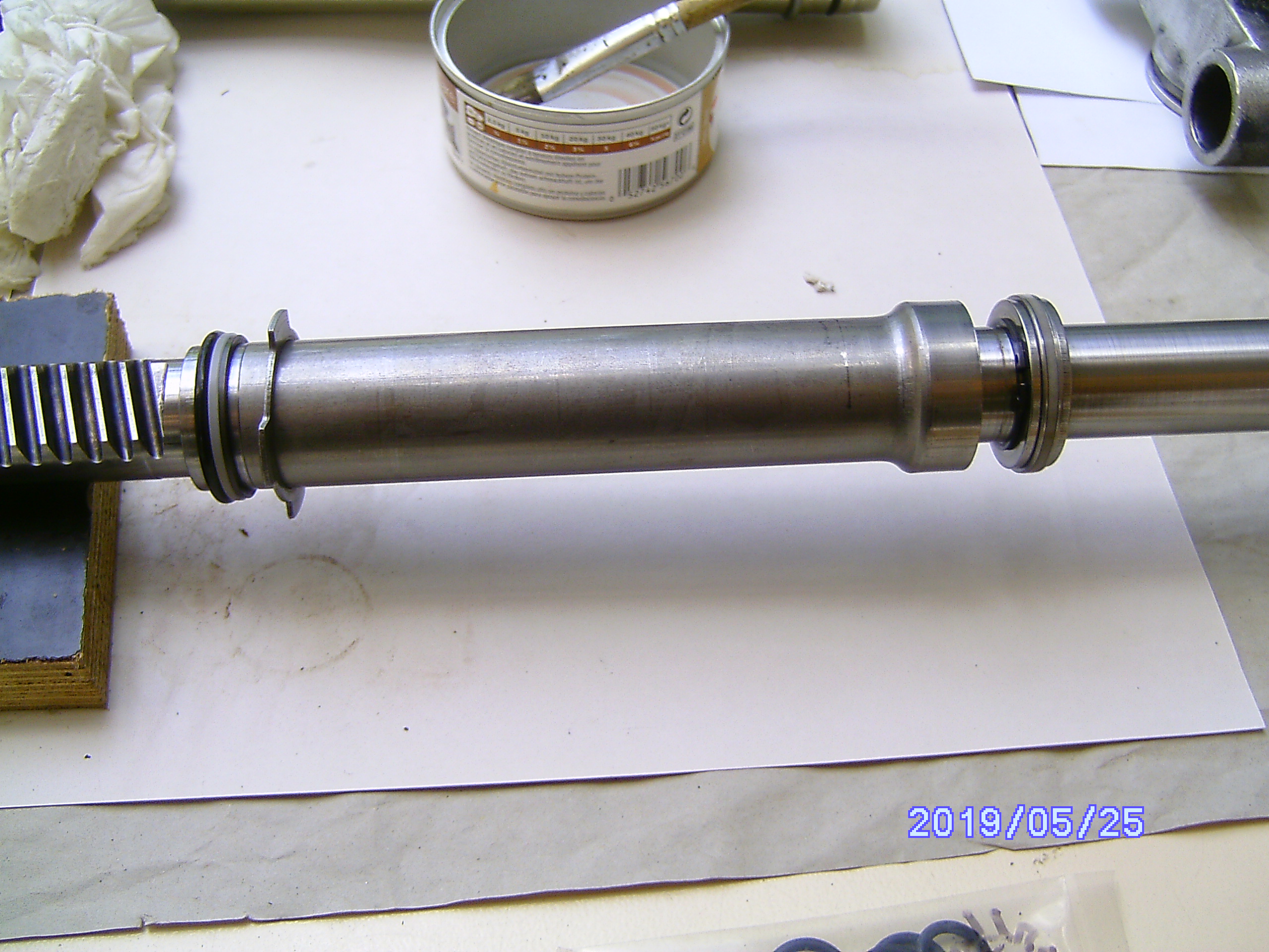

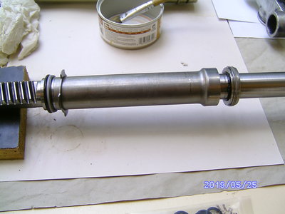

hier nochmals das komplette Lagerrohr auf der Zahnstange, rechts mit dem sog. Kolben, dem 'Herzstück' der Servo-Lenkung.

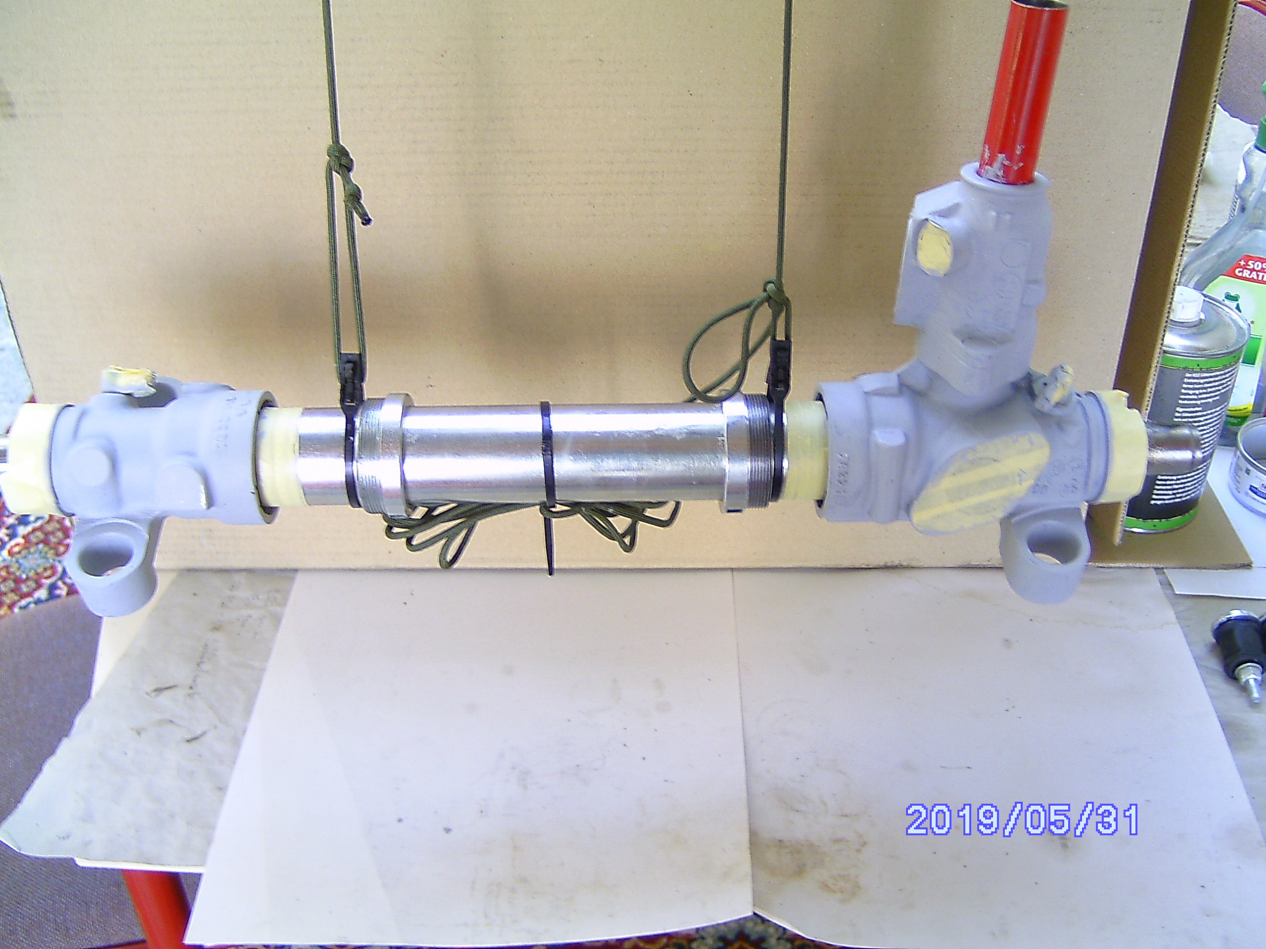

NE-Grundierung aller Aluteile
und 2k-Lackierung (Bremsenlack) in Silber, vor der endgültigen Verschraubung. Alle Stahl-in-Alu-Verschraubungen wurden mit Keramikpaste als Trenn- und Korrosionsschutz behandelt.

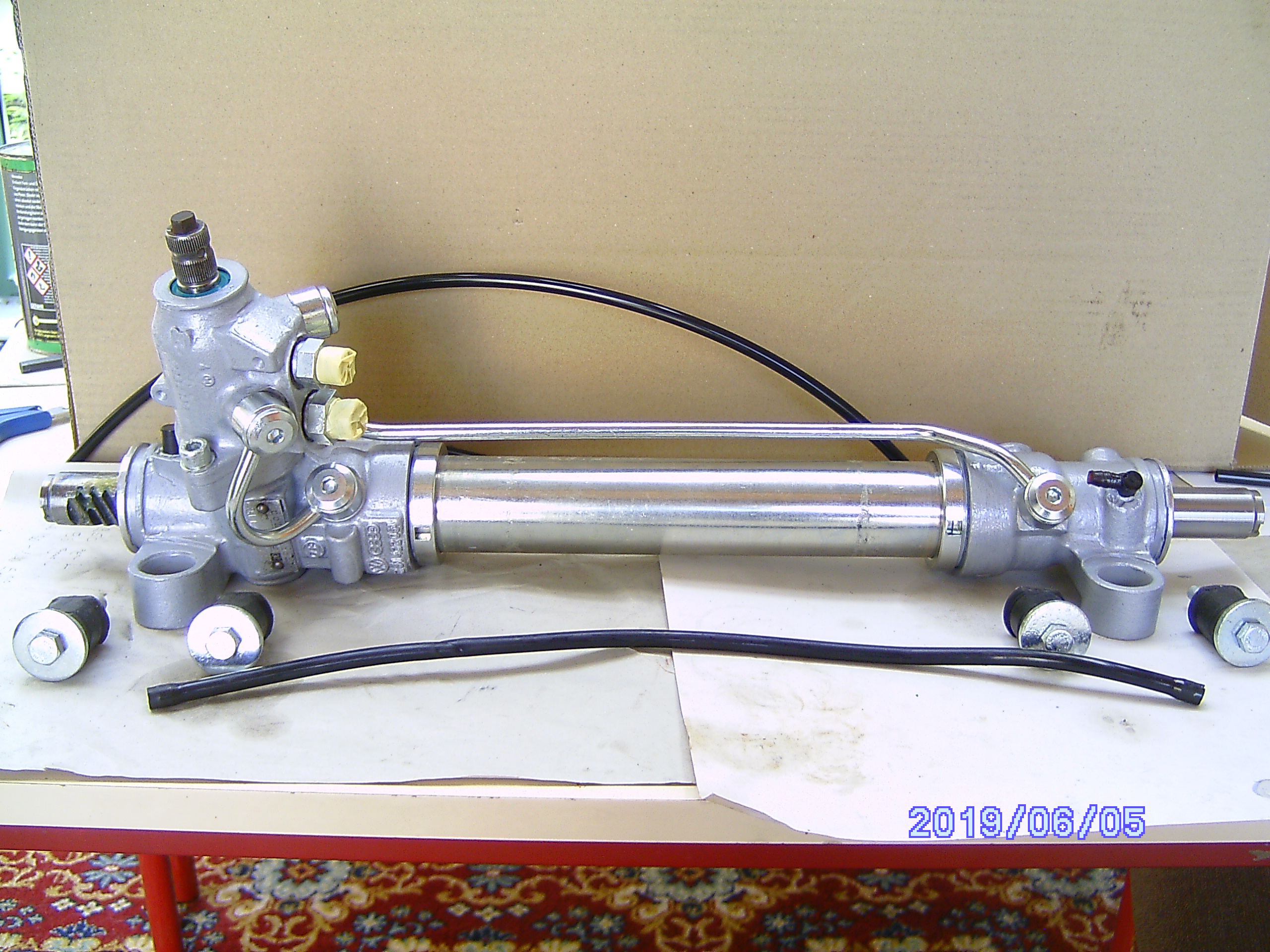

hier nun das fertig montierte "Werk" - noch ohne PA-Rohr

Und hier noch das letzte Bild von der missglückten PA-Rohr-Aufweitung, welches sich im obigen Thread leider nicht mehr anfügen ließ.
die Stachungen sind gut erkennbar.Re: Servolenkung zerlegen
