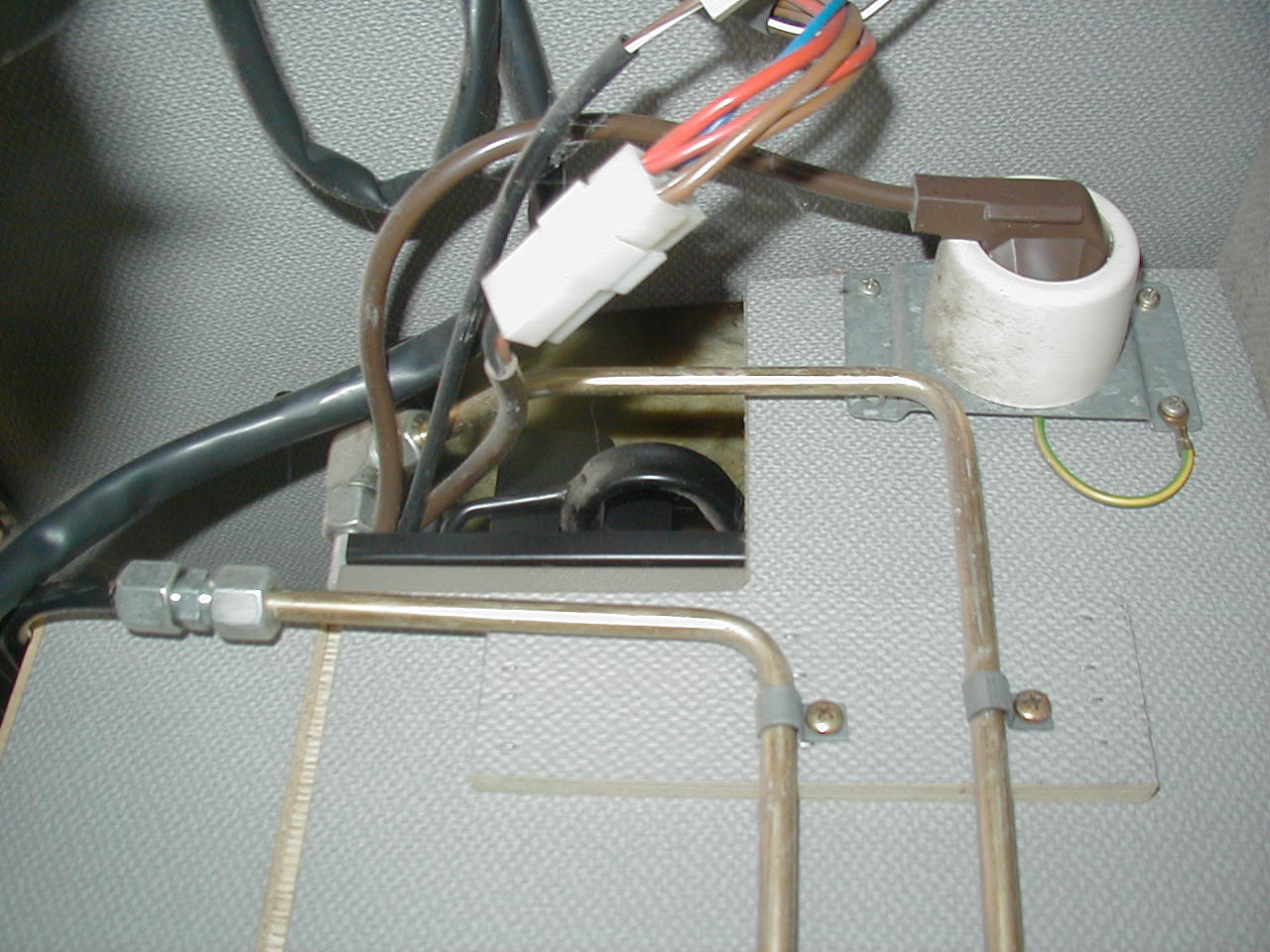

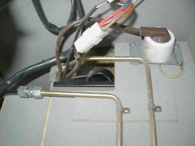

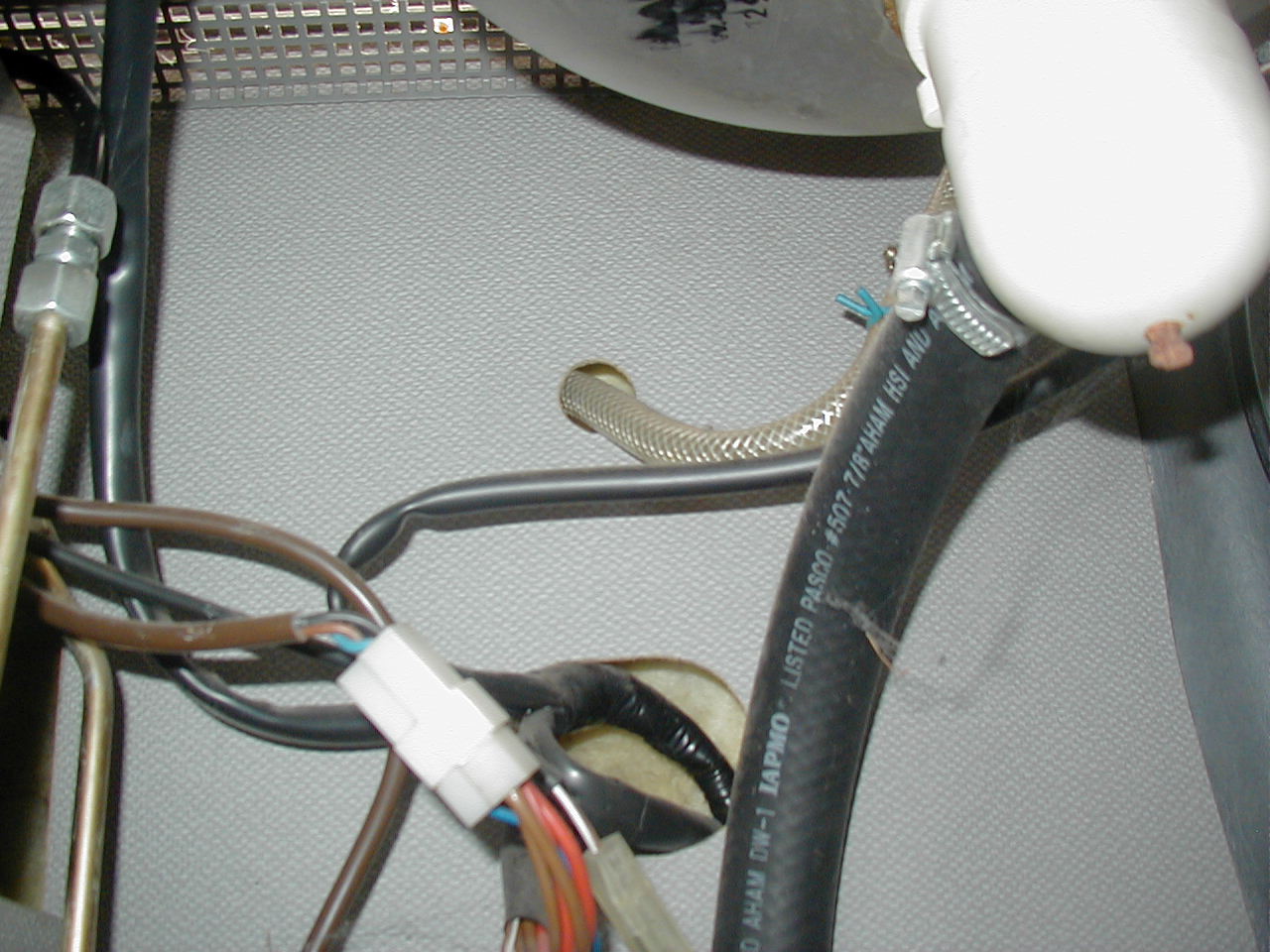

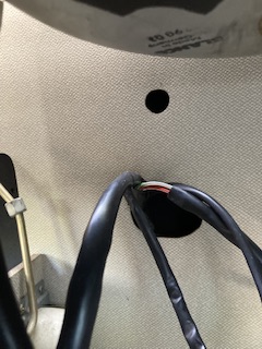

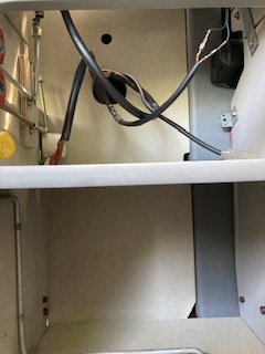

Klassiker, Pumpe ausgebaut, eingebaut, läuft 8-(. Nächste Frage Kabelführung? Ich finde über google Bilder nur Lufti oder fliegend verlegt wie hier. Wofür ist das kleine Loch oben?
Beiträge: 892
Ich glaube die beiden folgenden Bilder beantworten die Fragen, aber das keline Loch ist für den Schlauch zum Wasserhahn.
Überschüssige Kabellänge der Kabel kannst kannst du aber in das große Loch zwischen Rückwand und Isolierung schieben.

Vielen Dank, du bist der beste. Deshalb findet man nur Bilder von fliegender Verlegung.
