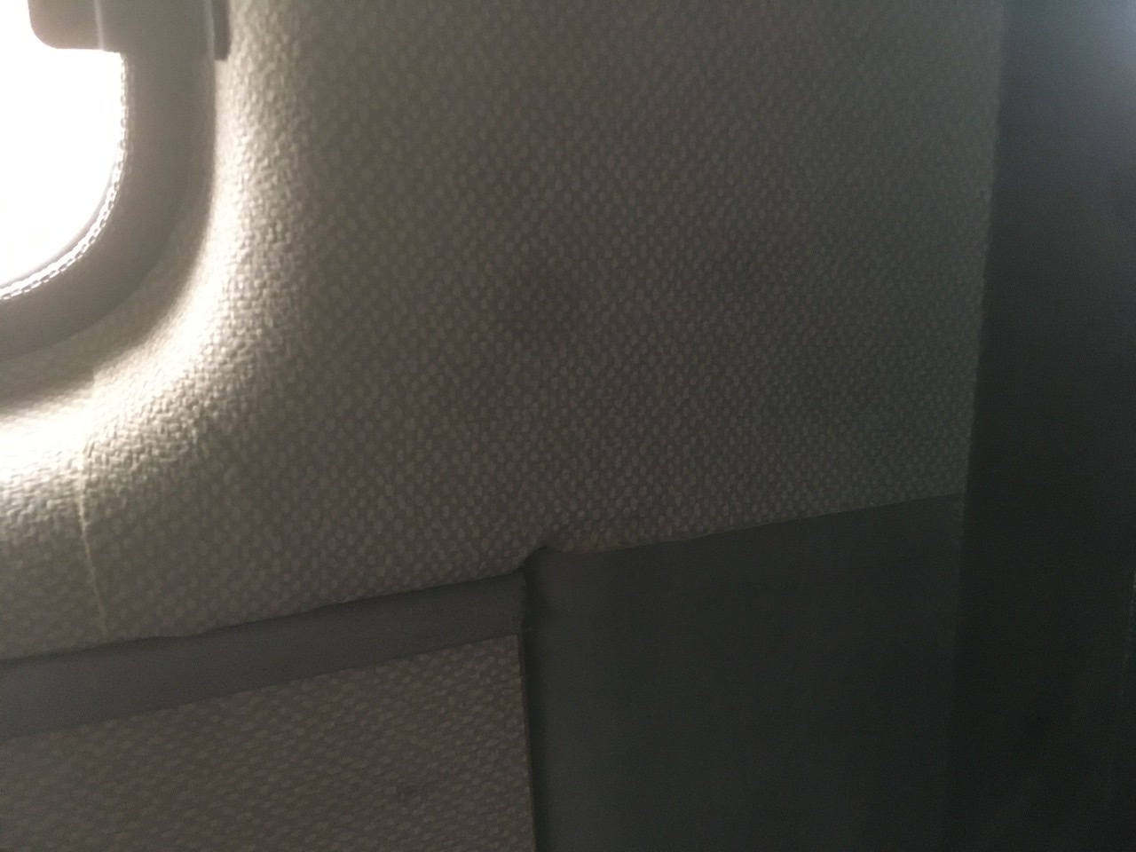

Atlantik90 hat geschrieben: Sa 22. Apr 2023, 18:56 Im normalen Atlantic ohne Klima hat der Schrank auch keine Rückwand im hinteren Teil mit den Fachböden. Nur der vordere Teil mit der Kleiderstange hat eine Wand gegen das Fenster. Wenn die Fachböden sauber angepasst bis ganz knapp an die Fahrzeugwand ggf. mit Verkleidung an der D-Säule reichen, fällt da zumindest bei mir nichts durch. Ich benutze den Schrank allerdings in den oberen Fächern auch nur für Klamotten.
Das ist mir klar, nur die Schläuche waren verkleidet, wie auch immer. Reste von der Bespannung sind zu sehen und die Tackerklammern sind auch noch da.

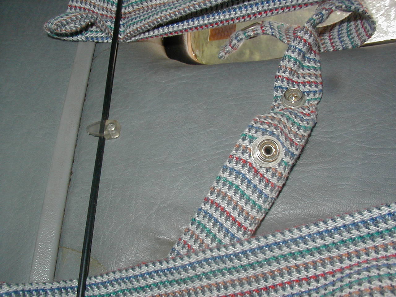

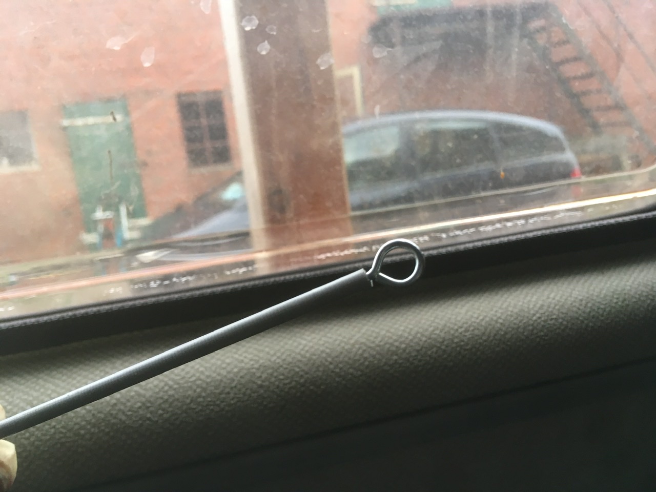

Die nächste Frage 8-).
Kann mal bitte jemand ausmessen wo das Loch original sitzt?
Beiträge: 803
Wohnort: BA
Soll das jetz links an der B-Säule sein?
20 mm oberhalb des Endes der Seitenverkleidungsplatte mit Abschlussprofil. Die Höhenlage gilt auch für Hinten an der D-Säule.
Der Führungshaken auf der C-Säule kommt mittig auf der Säule so oberhalb des Spannseiles, dass dieses, wenn dahintergehakt, gerade nicht nach unten gedrückt wird.

Atlantik90 hat geschrieben: Di 25. Apr 2023, 14:40 Soll das jetz links an der B-Säule sein?
Vielen vielen Dank, auf dich kann man sich verlassen, bliebe die Frage Führungshaken 🫢 ?
Beiträge: 803
Wohnort: BA
Nennt sich im Katalog "Halter" und hatte später Teilenummer 701 070 102
Laut Montageanleitung von Westfalia "Spiegelhalter".
