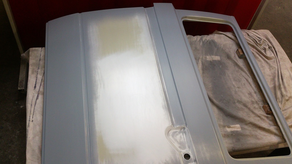

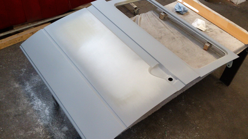

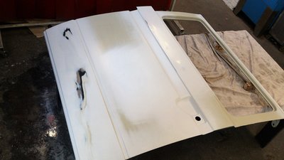

Gestern ist die Schiebetür nun zum Lackierer gegangen. Hätte nicht gedacht das die Vorarbeiten sooooo zeitaufwendig sind...
Nach dem Spachteln der Beulen und schleifen hab ich als nächstes Spritzspachtel aufgetragen. Diese Lackarbeiten sind mir eigentlich ein Graus und man macht dann auch schon mal Fehler die dann wieder weggeschliffen werden müssen
Also immer wieder Füller...
schleifen...
Beim Blick aufs Auto sieht man dann auch noch kleine Lackschäden die direkt mitbehandelt werden

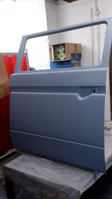

und am Ende sieht die Tür nun so aus und ist wie gesagt auf dem Weg zum Lackierer
Hallo Roland,
das Grundierergebnis sieht doch super aus! Warum lackierst Du den Decklack nicht selbst?
Mich würde auch mal interessieren, wieviel die Endlackierung der Tür beim Profi kostet.
Mach weiter so und halte durch, ich weiß welcher Aufwand und welche Mühsal dahinter stecken.
Gruß - Reinhard
Gruß - Reinhard
Hallo Reinhard,
eigentlich wollte ich die Tür selber lackieren. Aber ein Bekannter ist vom "Fach" und nimmt sie mit in die Lackkabine. Ich bin mir sicher das das Ergebnis besser wird als wenn ich das in der Werkstatt mache. Kostet quasi nur die Farbe und die Schrauberwährung Bier und Mettbrötchen

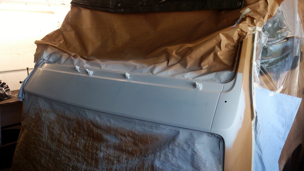

Nächste Woche muss ich noch das obere Frontblech und einen Teil der Heckklappe lackieren. Das mach ich selber... und werde berichten..., egal wie es ausgeht
Und danke für die aufmunternden Worte. Nach all der Zeit kann das Projekt nun endlich mal zum Ende kommen. Ich hoffe auf nächsten Sommer...
Hallo Roland, das sind natürlich ideale Vorraussetzungen, das muss man nutzen, besser geht es nicht.Aber ein Bekannter ist vom "Fach" und nimmt sie mit in die Lackkabine.

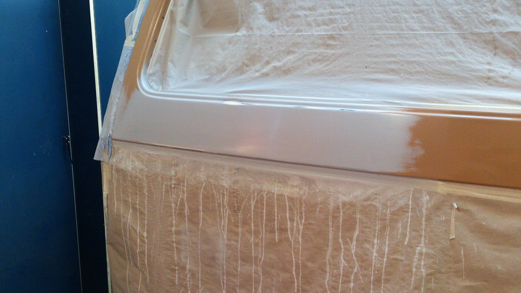

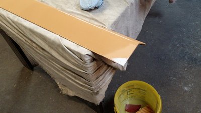

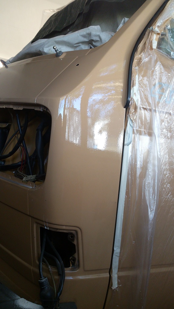

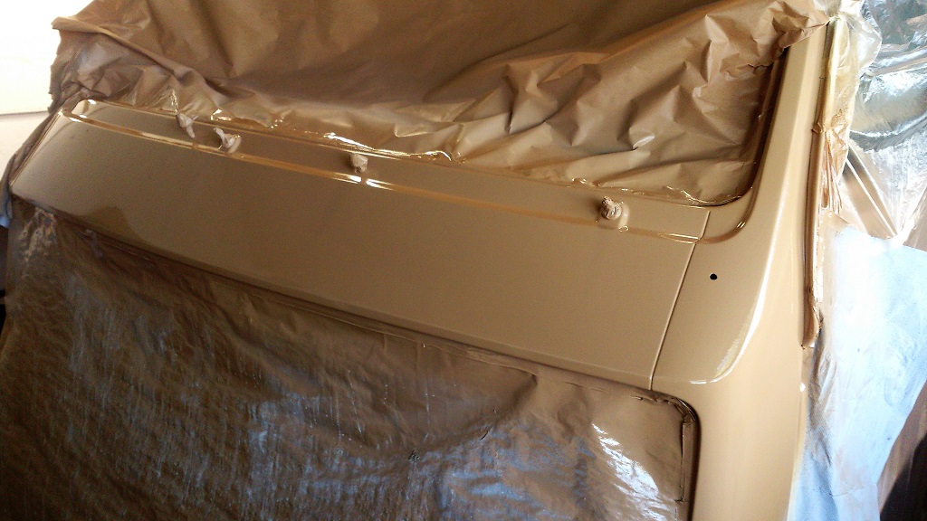

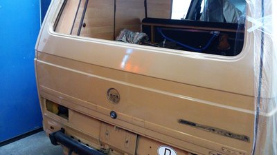

Heute wollte ich die Lackarbeiten dann unbedingt zu Ende bringen. Heckklappe und Frontblech waren ja gespachtelt und auch der Füller war schon drauf. Also alles noch mal feinstgeschliffen und dann Lack drauf Das Problem mit dem Sprühnebel in der Randzone habe ich dann mit Beispritzverdünnung gelöst. Die habe ich direkt nach dem Lackieren in den Randzonen aufgesprüht und wie durch Zauberei verschwand der Sprühnebel. Es bildete sich eine glänzende Oberfläche und die Randzone ist nur noch mit sehr viel gutem Willen überhaupt zu erkennen. Das liegt natürlich auch an meinem Lacklieferanten der den Farbton perfekt getroffen hat... Hier die Heckklappe Wenn alles durchgehärtet ist werde ich den Lack noch mal schleifen und dann aufpolieren. Dann sind auch die wenigen Staubeinschlüsse weg...
ich denke es ist ok wenn wir das hier besprechen. Es passt zum Thema und mich stört es nicht

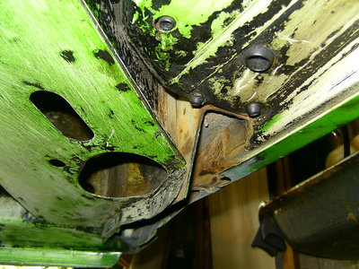

Schwer tue ich mir mit der Sanierung des Fahrzeugbodens. Den Terrosonbelag habe ich mühselig mit Diesel aufgeweicht und mit Handspachtel, Edelstahl-Küchenkratzer etc. abgeschabt, sodass die Steinschlagschutzschicht weitestgehend unbeschädigt blieb aber die alte Terrosonschicht bis auf Reste in Ecken und an Kanten entfernt ist.
Ich wollte ähnlich vorgehen wie Du: 1. Fälze mit Ovatrol-Öl einlassen, 2. den Fahrzeugboden mit Ovagrundol 2-mal streichen, 3. Fahrzeugboden mit Chassilack in hellgrüner Wagenfarbe 2-mal streichen, 4. Hohlraumversiegelung und 5. Unterbodenschutz auf Wachsbasis.
Mit Ovagrundol habe ich schon die sandgestrahlten Gussteile der Radaufhängung grundiert, das lässt sich wunderbar verarbeiten. Bedenken habe ich jedoch mit Ovagrundol bezüglich der dauerhaften Haftung auf dem abgewaschenen Terroson und der Steinschlag-Schutzschicht. Ovagrundol soll ja primär als Primer und Rostschutz auf Metall verwendet werden. Kann ich bedenkenlos und ohne direkten Metallkontakt das Ovagrundol auf die Steinschlag-Schutzschicht auftragen?

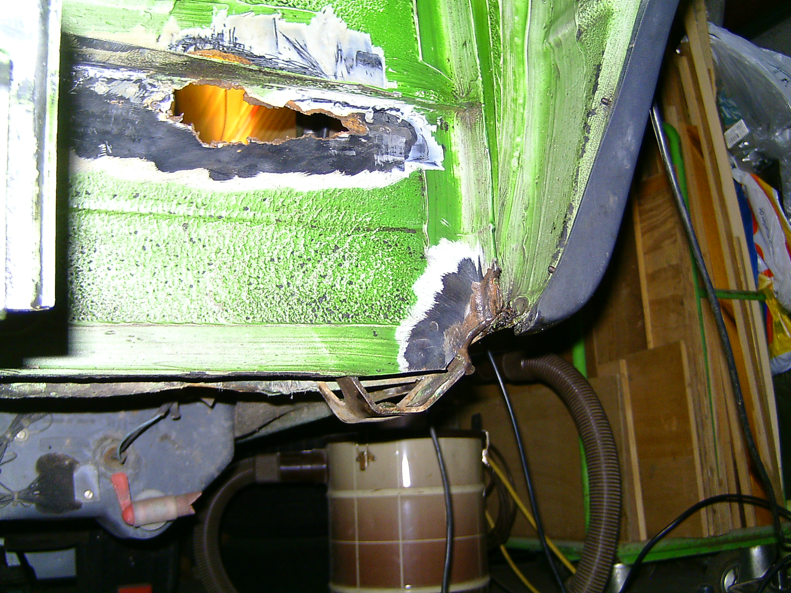

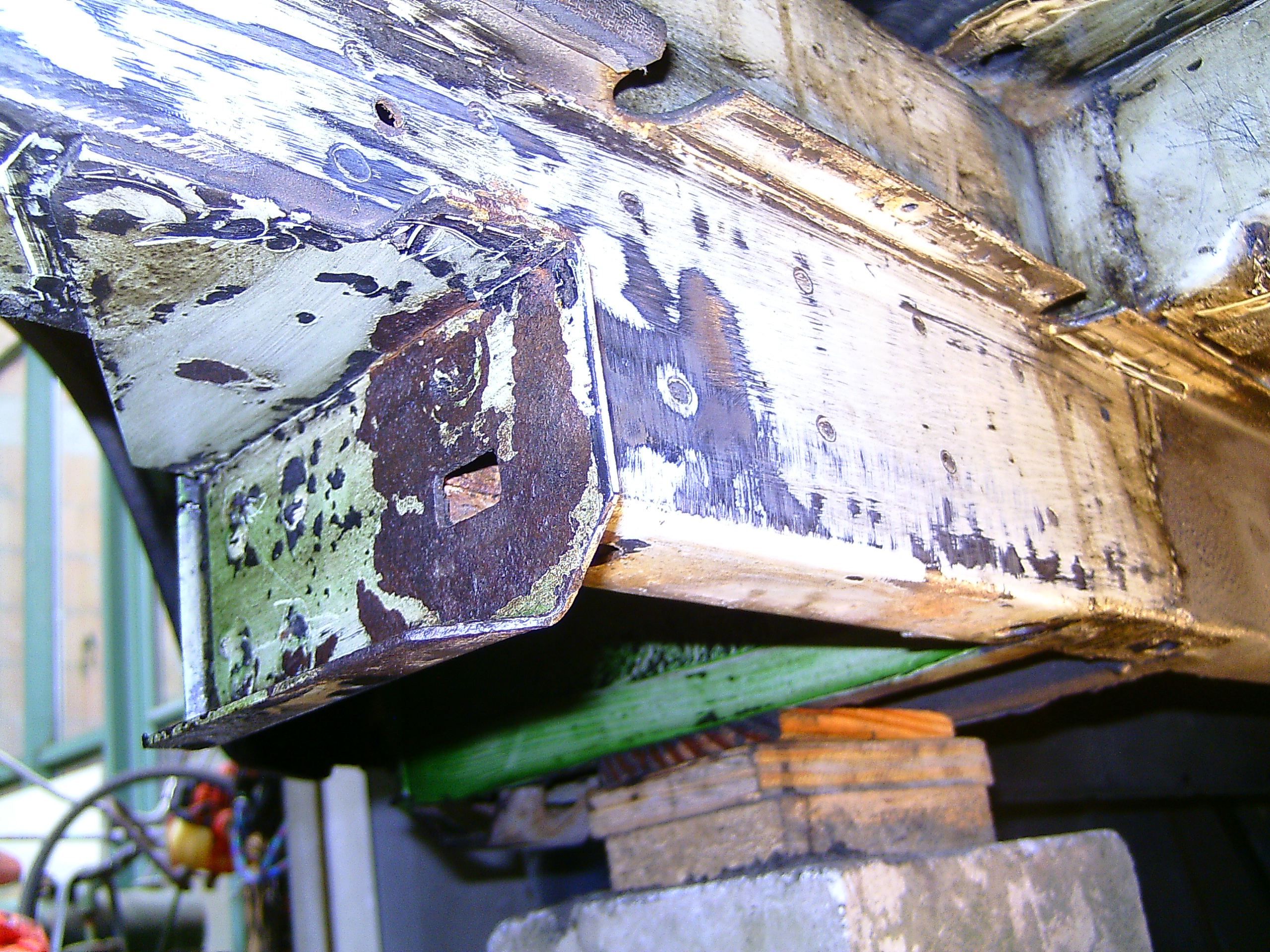

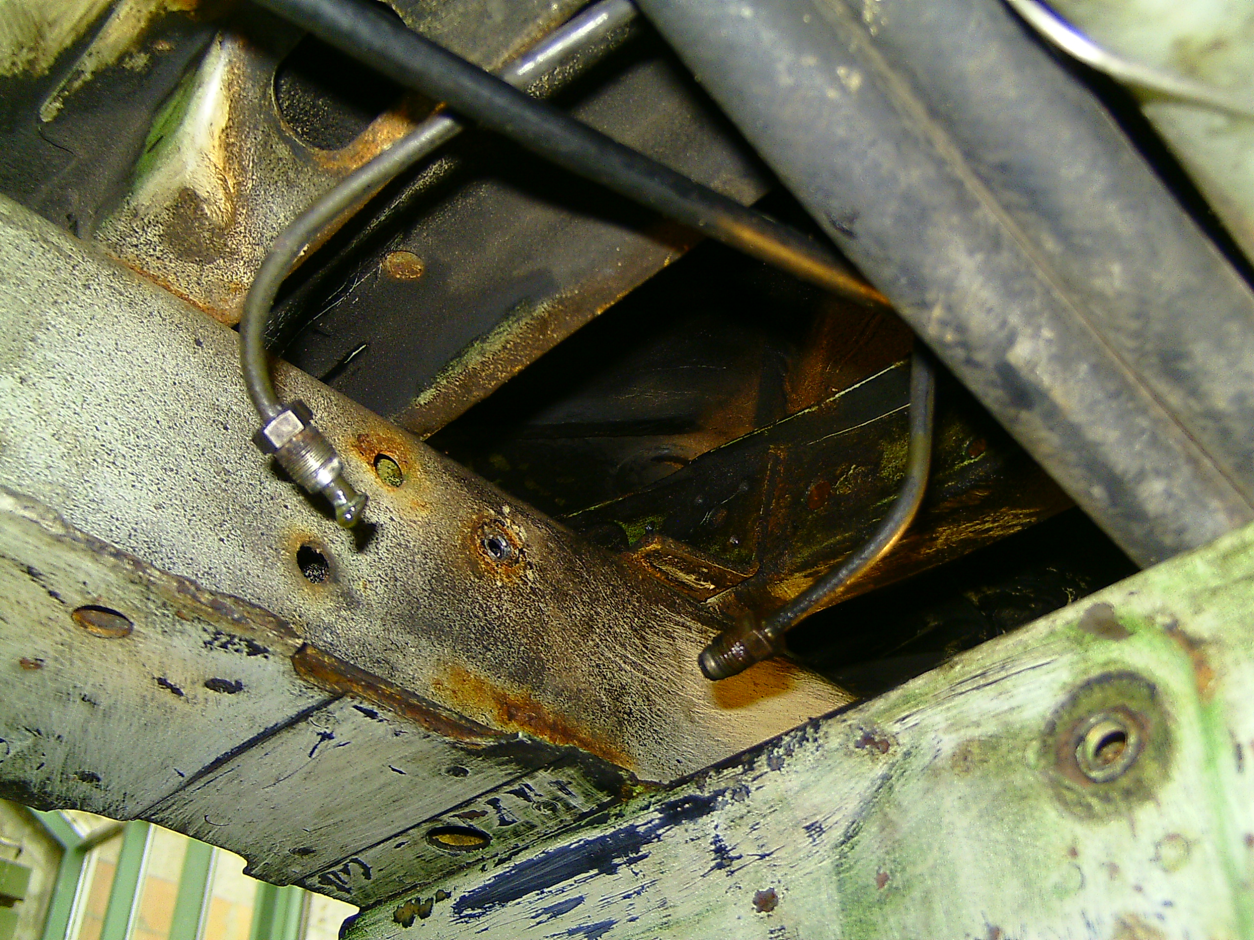

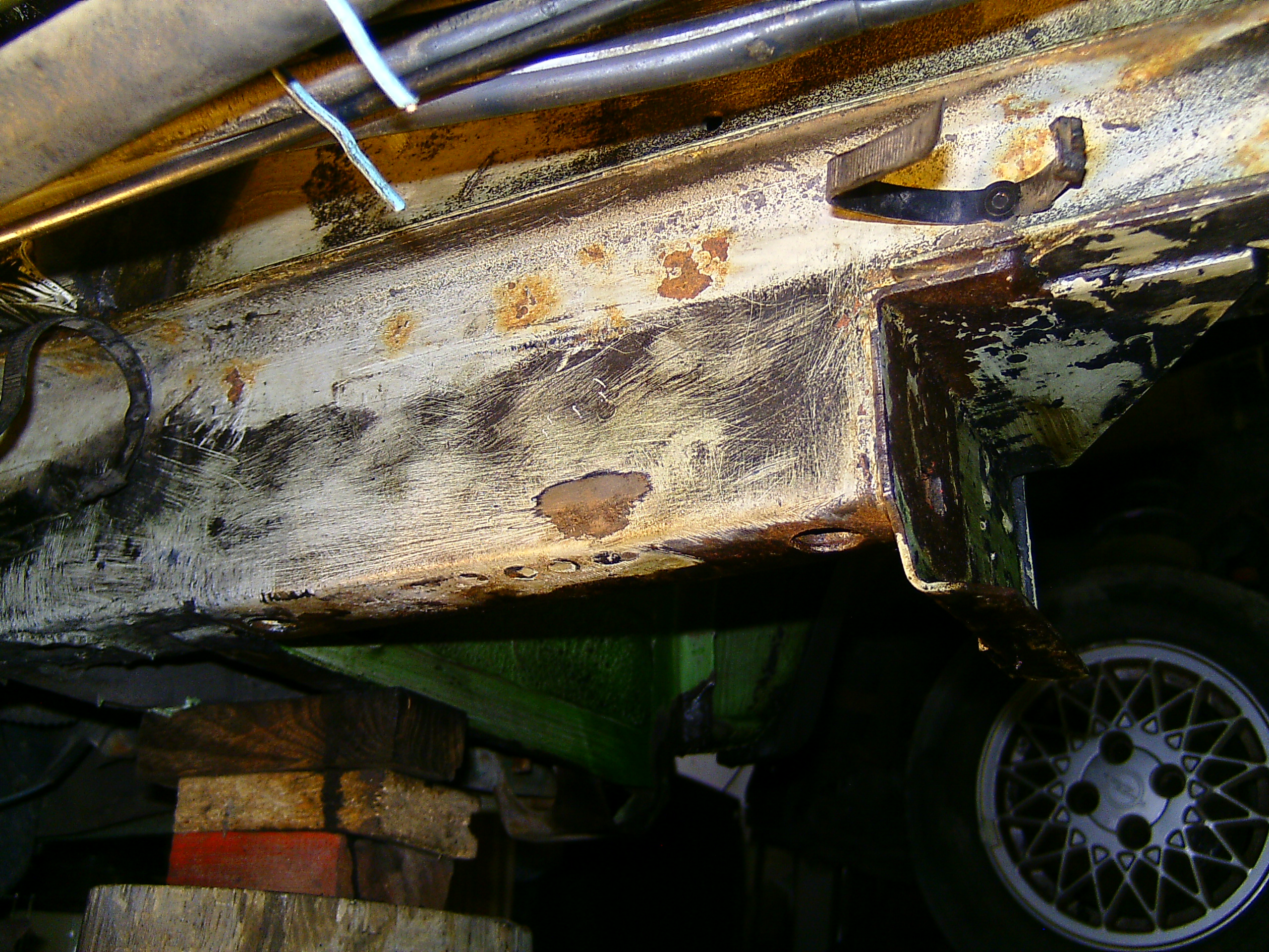

Ist auf Deinem 1. und 2. Foto, auf Seite 1, noch teilweise die graue Steinschlag-Schutzbeschichtung vorhanden? Oder zeigt das Foto den fast bis aufs blanke Blech freigelegten Fahrzeugboden mit Resten der Grundierung?

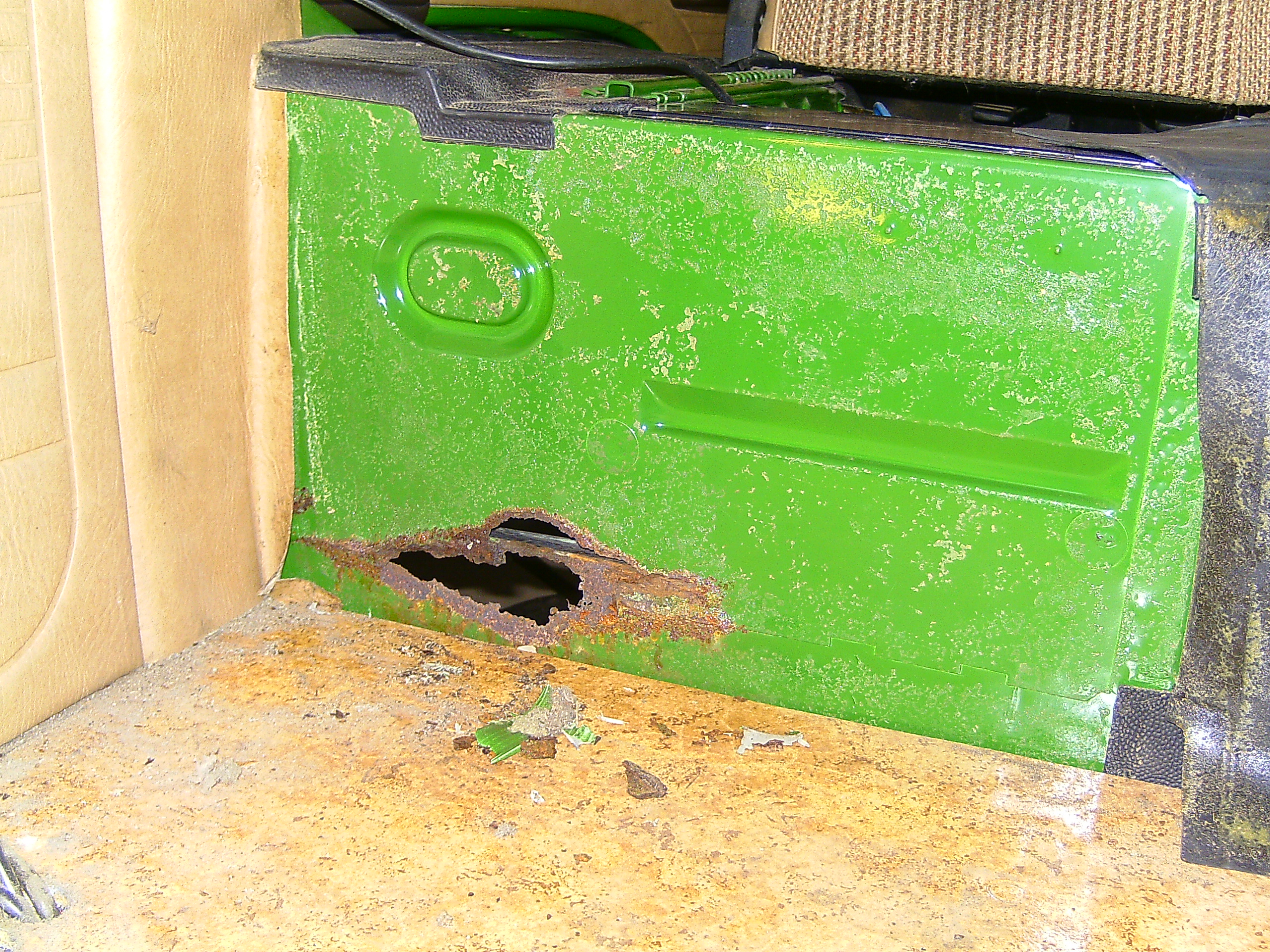

Hier mal ein paar Fotos, wie es derzeit bei mir aussieht: Und noch zwei Fotos von der Durchrostung, die erst sehr spät aufgefallen ist. Der Steinschlagschutz von außen und der Kühlschrank von innen samt Sitzkastenumkleidung haben diese Roststelle getarnt. Beste Grüße - Reinhard

Die Roststellen bei Dir sehen ja noch sehr harmlos aus. Es sind aber die üblich Verdächtigen. Am Fensterrahmen hatte ich auch eine Stelle, ist geschweißt genau wie am Unterboden und den B-Säulen. Kein großes Thema, muss aber gemacht werden. Anschließend werde ich alle Hohlräume noch mit FluidFilm fluten. Das steht in den nächsten Wochen noch an. Hab das Zeug schon literweise in der Werkstatt stehen und hab mir auch die Pistole im Rostschutzdepot gekauft. Damit lässt es sich toll verarbeiten...
