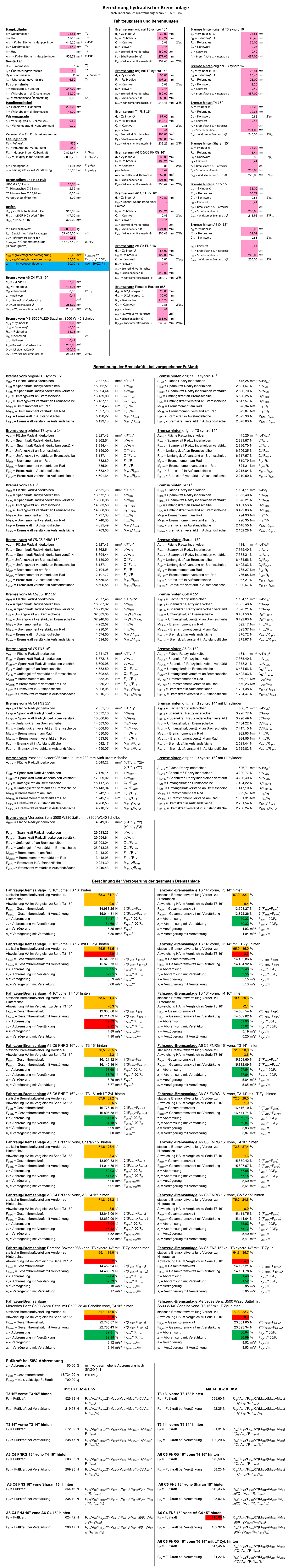

@Moritz: kann man Temperatureinflüsse in die Berechnungen mit aufnehmen?
Ist ja kein Geheimnis, dass der berechnete Verzögerungswert der originalen Bremsen ein Wert ist, der schon nach den ersten Verzögerungsmetern nur noch theoretisch erreichbar ist

Re: Berechnungen für Bremsenumbau
die noch ausstehenden Berechnungen und ein zwei kleine Fehler werde ich online stellen wenn ich die Daten von einer weiteren VA Bremse bekommen habe.
Nun zum Thema.
Durch den kleineren Kolbendurchmesser der ATE57, da hat der Kolben nämlich 57mm Durchmesser und keine 60mm wie der Kolben der original T3 VA Bremse, ist der Pedalweg natürlich kürzer und der Druckpunkt knackiger, was subjektiv ein besseres/moderneres Bremsgefühl vermittelt, speziell wenn dazu noch ein größerer BKV verbaut ist. Tatsache ist aber, dass man durch den kürzeren Pedalweg mehr Kraft aufbringen muss, um an der Bremsscheibe den selben Druck zu erreichen, wie mit dem 60 mm Kolben.
Die praktischen Erfahrungen sind zum einen immer subjektiv und daher schwer miteinander zu Vergleichen. Zum anderen sind die Systeme, die miteinander Verglichen werden, nie neuwertig, also immer in einem nicht genau definierten Zustand, was wiederum die Vergleichbarkeit stark einschränkt. Die Berechnung hingegen ist eine obektive Vergleichsmöglichkeit ohne hohen Kostenaufwand.
Ich würde von der ATE57 FN3 Bremse mit der 288er Scheibe nicht nur anhand der Berechnung abraten, sondern auch aus dem Grund, dass das Spenderfahrzeug viel zu leicht ist und die Bremse daher aus Fahrzeuggewichtsgründen für den T3 und im speziellen für den Syncro nicht geeignet ist. Die mechanischen Kräfte, die im Syncro auf den Sattelhalter wirken sind aufgrund des höheren Fahrzeuggewichtes viel größer als bei einem normalen Mittelklasse PKW aus den 90ern. Der Sattelhalter der FN3 Bremse hat einfach nicht genügend Material dran, um den Belastungen auf Dauer sicher standzuhalten. Hier ist die Rede von Dauerfestigkeit, da ist das erfolgreiche Überstehen einer Belastungsspitze kein Nachweis dafür, dass das Bauteil bei wiederholter Belastung dieser auch standhält.
Auch wenn viele diese Bremse fahren, weil sie einfach umzubauen ist, heißt das noch lange nicht, dass sie für einen Syncro auch geeignet und sicher ist.
Wir sprechen hier von einem sicherheitsrelevanten Bauteil. Wenn der Bremssattelhalter bei der x. Bremsung nach x Jahren währen einer Bremsung versagt gibt es kein Backup und die Bremsleistung geht beim betroffenen Rad auf 0. Was dann passiert kann sich jeder selbst ausmahlen.
Spätestens dann wird auch untersucht wer die Änderung an der Bremsanlage vorgenommen hat und wenn derjenige nicht tot ist, dann kommt er vor Gericht und die Versicherung zahlt auch nicht, TÜV Eintragung hin oder her.
so die Berechnung ist nun auch nochmal erweitert und kleine Fehler ausgebessert worden. Viel Spaß beim studieren.
@ Franz, ich denke auch, dass die FNRG 16" zusammen mit der 14" Trommel und LT Zyl. ne gute Kombination ist. Besser wäre nur noch die 16" Trommel mit LT Zyl.
@ anax, natürlich kann man die Temperatureinflüsse usw. berechnen, wenn man dazu die nötigen Daten hat. Ich hab die aber nicht und da ich daran auch nicht wirklich was ändern kann ist mir das auch nicht so wichtig.
Dass eine innenbelüftete Bremsscheibe die Wärme besser abführt als eine Bremsscheibe aus Vollmaterial ist eh klar. Generell gilt, um so größer die Bremsscheibe um so besser die Wärmeabfuhr.
Wenn man billige Bremsklötze fährt dann kann es schon sein, dass die früher das Faden anfangen. So lange man nicht zu schnell und zu schwer den Berg runter Fährt hält eine Serienbremse das aus und kann das Fahrzeug auch abbremsen. Gruß Moritz

@ Lorenzen, die Geschwindigkeit spielt hauptsächlich bei der Energieabfuhr eine Rolle, nicht aber bei der mechanischen Belastung des Sattelhalters, die wird durch das Fahrzeuggewicht bestimmt. Das ist anhand der Berechnung eindeutig zu sehen, schau dir die Formeln mal genauer an.
Es ist ein Trugschluss, dass eine Bremme, die einen 1,8 t PKW aus 200 km/h abbremsen kann auch Problemlos einen Transporter mit 2,5 t oder mehr problemlos dauerhaft aus 120 km/h zum stehen bekommt.
Wenn dem so wäre, dann könnte man jeden 40 Tonner mit so ner Mikimausbremse ausstatten, denn der fährt ja nur lächerliche 90 km/h, also kein Problem.
Hi Jan,
du hast doch selbst geschireben, dass der FN3 15" Sattelhalter weniger Material als der vom T3 hat, das heißt er ist nicht so stabiel. Daher kann er auf Dauer auch nicht so hohe Kräfte aushalten wie der vom T3. Einen Dauerfestigkeistversuch mit den Belastungen vom T3 kann ich natürlich nicht vorweisen, daher muss ich auf die Materialstärke zurückgreifen und diese vergleichen. Das bedutet alle Sattelhalter die dünner als der T3 Sattelhalter sind, sind meiner Ansicht nach ungegeeignet für einen Bremsenumbau. Das wird dir auch jeder Ingenieur bei den vorleigenden Daten bestätigen.
Ich hab mich zu dem Thema in den letzten Jahren mit einigen Ingenieuren die sich auf diesem Gebiet auskennen und arbeiten unterhalten und die bestätigen alle das was ich hier auch wiedergegeben habe. Die Materialstärke muss mindestens der des T3 Sattelhalters entsprechen, oder besser, das Gesamtgewicht des Spenderfahrzeuges dem des T3 entsprechen. Alternativ kann man natürlich aufwendige Versuche machen wie man sie aus der Bremsenentwicklung kennt. Aber dafür hat von uns keiner das Geld dazu.
Mir ist es relativ egal was du für eine Bremse in deinem Bus verbaust, so lange du nicht in meiner Nähe unterwegs bist.
Ich kann mir auch nicht vorstellen dass du igrentwelche handfesten Nachweise hast, dass die FN3 15" Bremse für den T3 tauglich ist.
Ich denke ich hab zu der FN3 15" Bremse alles gesagt. Was ihr mit den Infos macht und wie ihr sie einordnet, bleibt euch überlassen.
Gruß Moritz
