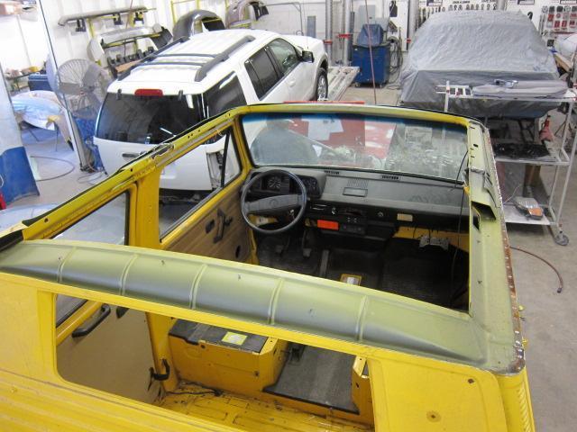

Das hat Achim an seiner 14" SWP aber auch:

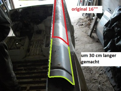

Re: Karosserieunterschiede Schlechtwegepaket <> 16" syncro

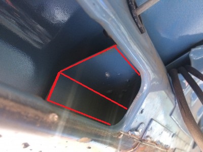

Ralf,
ich meinte dieses stuck; Das andere stuck blech ist das oben am B-saule.
Das seht aus wie ein eckiges stuck, nicht halb rund wie es bij Tony war. Es sitzt innen im dachholm zwisschen dachholm und blechdach.
Ich habe bei meiner 14"krankenwagen nachgesehen, das ist das blech von B-saule am dachholm verschweisst. Bei 16ër ist daruber ein extra blech geschweisst.maalik hat geschrieben: Do 13. Aug 2020, 22:19 Das hat Achim an seiner 14" SWP aber auch:

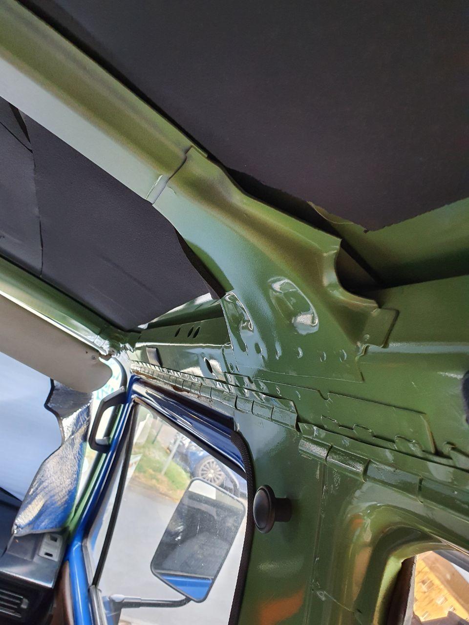

@roonT3: Das Foto von Achim ist von einer Doka, soweit ich weiß haben die ja das Verstärkungsblech oben an der B-Säule nicht, auch nicht bei 16".
meine 16" Doka hat an der B-Säule weder unten noch oben Verstärkungsbleche.
Oben im Dachholm scheint aber das neu entdeckte Verstärkungsblech drin zu sein. Ich kann allerdings nur durch die Löcher der Frischluftdüse schauen.
Die hintere obere Stoßdämpferaufnahme ist im Vergleich mit einem normalen 14" Syncro bei meiner Doka ~1,5cm weiter vorne, dafür 2cm weiter oben. Der Dämpfer steht also wesentlich senkrechter.

Bei meiner 16" Doka konnte ich es leider nicht überprüfen, da der Himmel im Weg ist. Habe aber noch diese Zusendung bekommen, bei der es sich um eine 1989er schwedischen 16" Doka handelt. Auch hier kann man das Blech sehr gut erkennen:

hast du keine Frischluftdüsen ium Dach?
Ich habe einfach eine rausgenommen, die über der Dokatür. Kann man auf deinem Bild gut erkennen.
Du kannst auch eine Lampe der Innenraumbeleuchtung rausnehmen. Müßte man auch sehen und fühlen können ob das Blech rund oder eckig ist.
