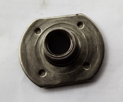

Es geht weiter, die Gurtmuttern sind gekommen, falls die ebenfalls jemand braucht die Teilenummer: N 0114111 Preis weiss ich nicht mehr genau aber irgendwas um 2-3€ pro Stück.
Sieht so aus:
Gurtmutter
Gurtmutter
Gurtmutter
Gurtmutter

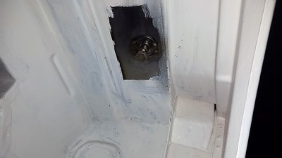

Ich hab die 4 Punkte weggefeilt, damit die Mutter plan aufliegt, mit ner Gurtschraube angepresst und an das 2mm Blech geschweisst.
Im Anschluss eine Schraube von unten rein und mit Owatrol gefüllt, damit der zwischenraum zwischen Blech und Mutter was abbekommt.
Gurtaufnahme vom Radkasten
Gurtaufnahme von oben

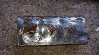

Die Fahrerseitige Syncrobeule sah wirklich schlimm aus, beim raustrennen musste ich ein paar Hammerschläge zum besten geben, was ein recht großes Loch im Träger zur Folge hatte.
Syncrobeule Fahrerseite
Die Beifahrerseite sah noch wesentlich besser aus, allerdings war das äußere Blech auch schon an ein paar Stellen durch
Syncrobeule Beifahrerseite

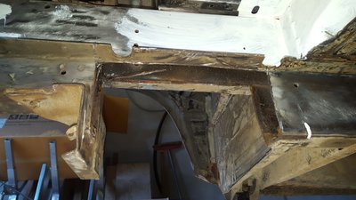

Das herraustrennen der Träger ist recht aufwendig, da man mit der Flex nicht überall hinkommt, und man gerade im unteren Bereich sehr tief schneiden muss um wirklich alles zu erwischen. Die Ecken und schwer zugänglichen Stellen gehen mit einem Multimaster und nem Segmentsägeblatt recht gut. Man muss allerdings mit der Flex gut vorarbeiten, sonst macht es das Sägeblatt nicht lange.
Länksträger Fahrerseite rausgeschnitten.<br />Blick vom VA-Diff Richtung Radkasten.
Die Beifahrerseite habe ich nachdem die Fahrerseite Fertig war rausgeschnitten:
Länksträger Beifahrerseite rausgeschnitten. Blick vom VA-Diff Richtung Radkasten.

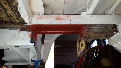

Die Träger habe ich ähnlich wie Steffen vor ein paar Wochen Monaten beschrieben hat ersetzt, danke für die gute Idee.

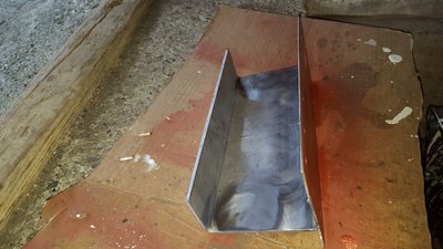

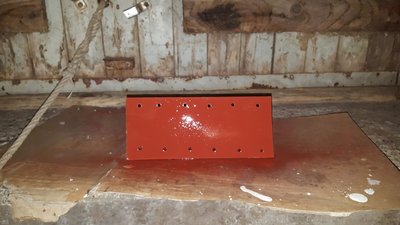

Ich habe mir aus 4mm Stahlblech ein L Kanten lassen und ein 2mm Blech als "Deckel" verwedet. Die Beiden Bleche hab ich zunächst am Auto gepunktet und dann die Radhausseitige Naht zwischen 2 und 4 mm Blech geschweisst und verschliffen, da man im Eingebauten Zustand kaum rankommt.
Ein Teil des Trägerersatzes
Das 2mm Blech hab ich gelocht und Später an den oberen Träger gepunktet, ähnlich wie original.
Deckel vom unteren Träger
Die innere Naht zwischen 2 und 4mm Blech hab ich "eingebaut" Punkt an Punkt geschweisst.

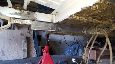

Träger beifahrerseitig eingesetzt.<br />Blick vom VA Diff Richtung Radkasten

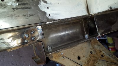

Dann hab ich den Achsträger eingebaut umd die Löcher für die Schrauben zu Bohren. Nach dem Löcherbohren, hab ich den Träger verschraubt und die Muttern angeschweisst.
Achsträger angebaut.
Deckel drauf und Verschweissen.
Letzer Teil des Trägers

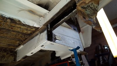

Fertig verschliffen und mit Schweissprimer gespritzt.
Träger beifahrerseitig fertig.<br />Blick vom VA Diff Richtung Radkasten
Träger beifahrerseitig fertig.<br />Blick vom Radkasten Richtung VA-Diff

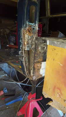

Kniestück und B-Säule auf der Beifahrerseite angefangen bzw. ist Draußen.
Blick von Schräg vorn auf die B-Säule, Radlauf bzw. Kniestück rausgeschnitten.

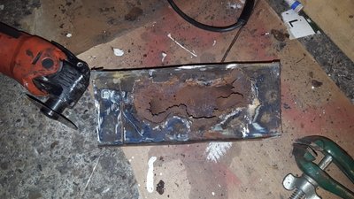

Das hab ich bisher alles rausgeschnitten... ganz ordentlicher Haufen.
