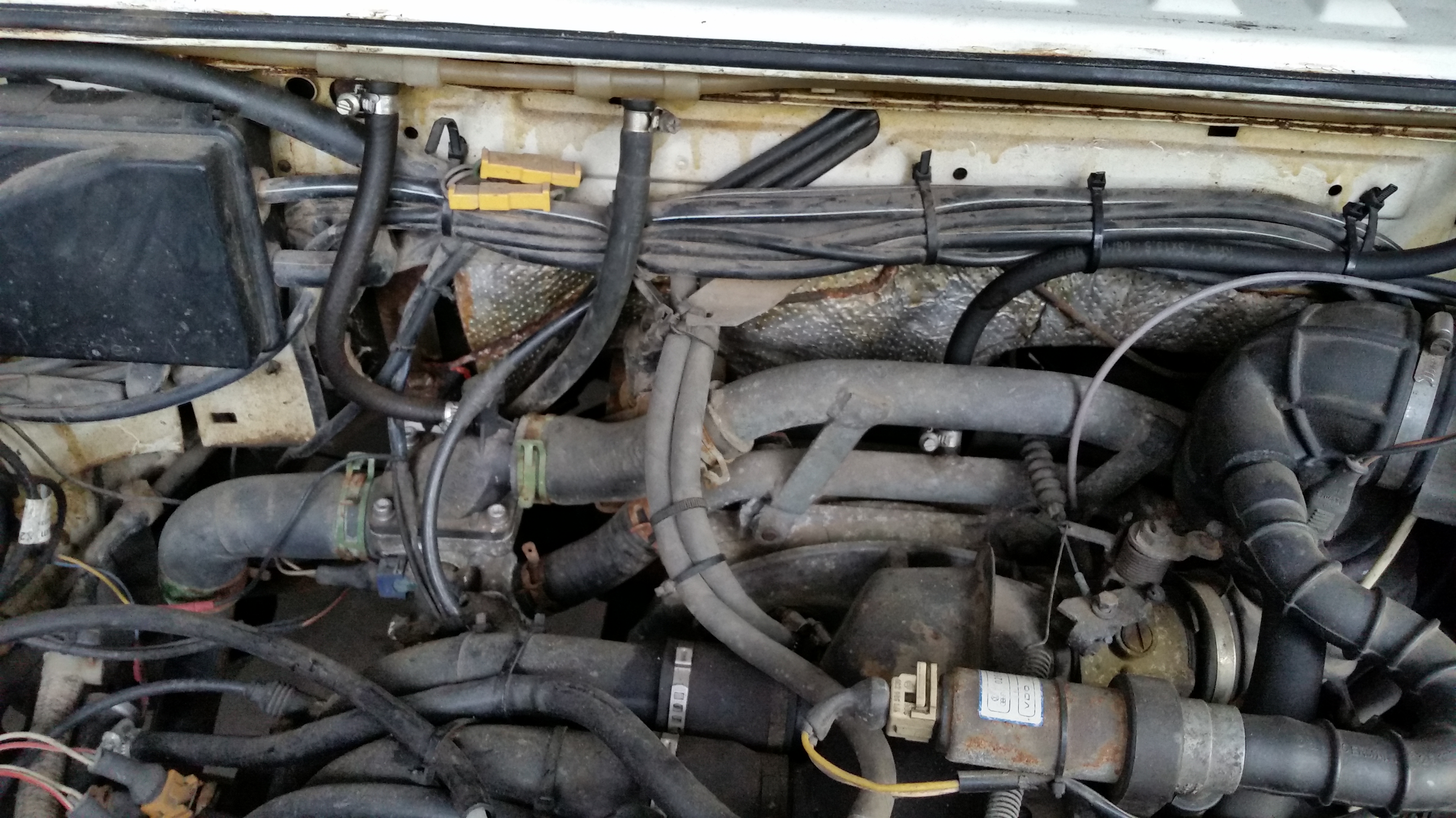

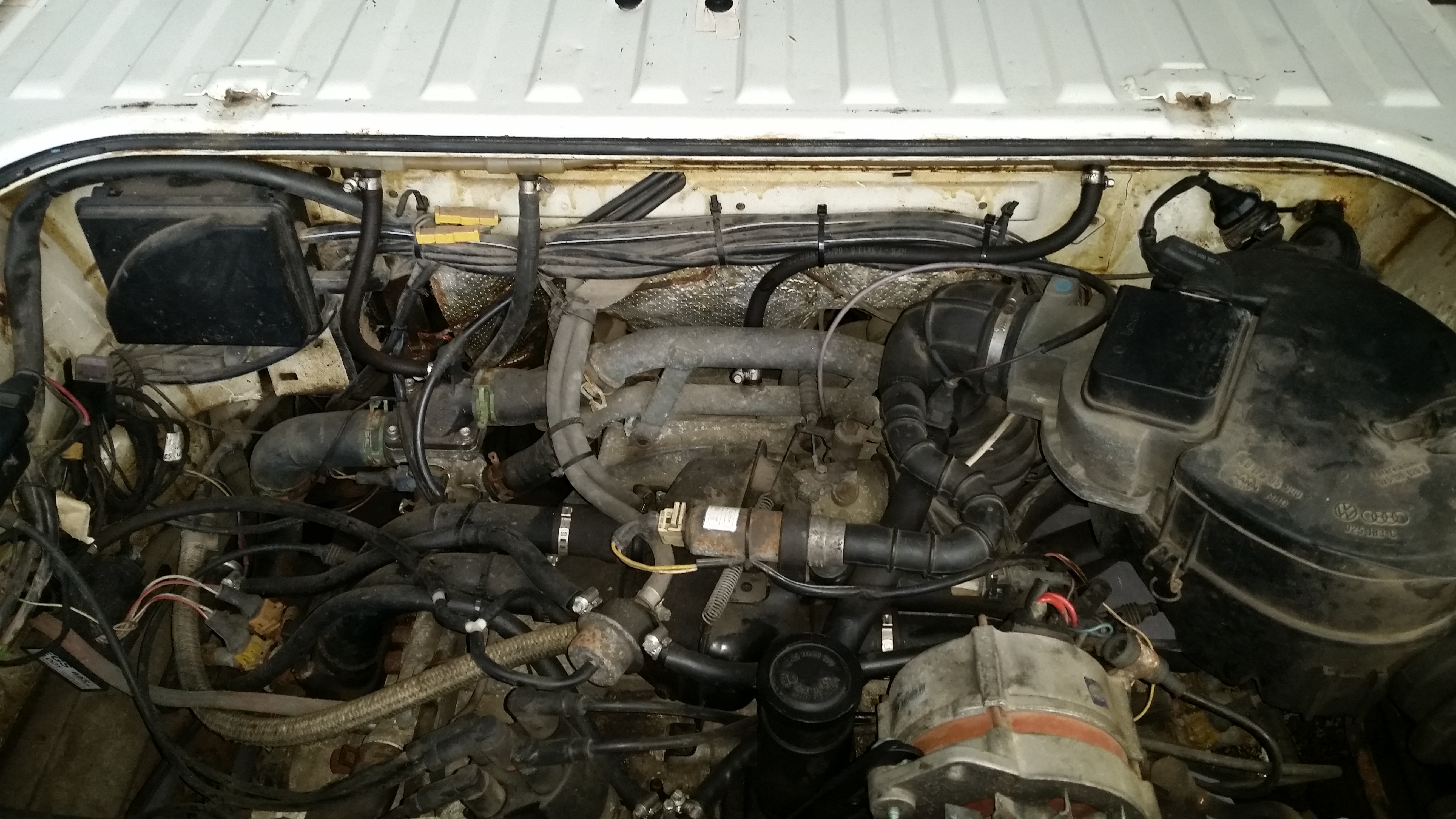

Anbei ein paar Fotos als Hilfe.
Kraftstoff Vor und Rücklauf oben, in der Mitte

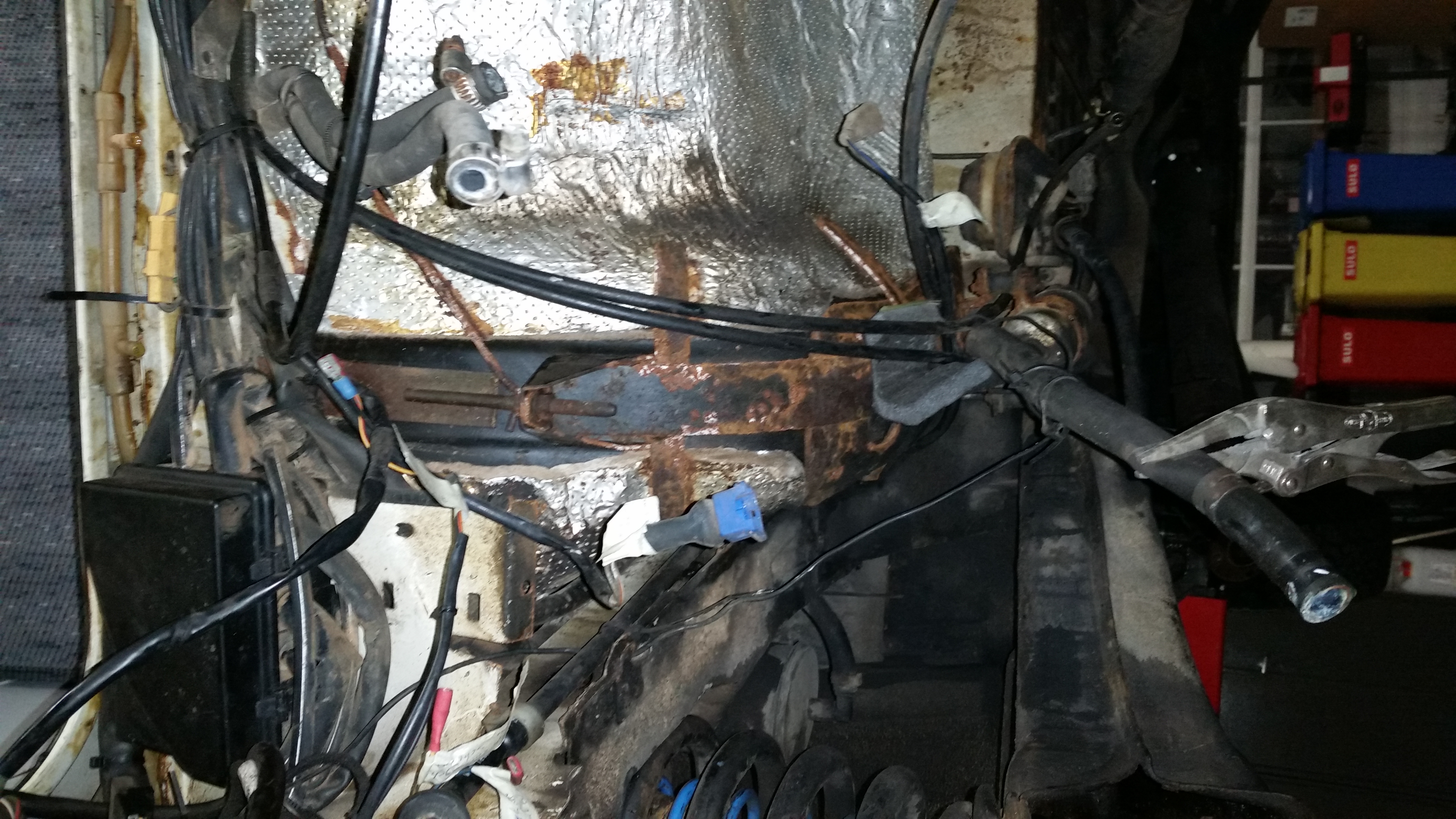

Ohne Motor, von unten

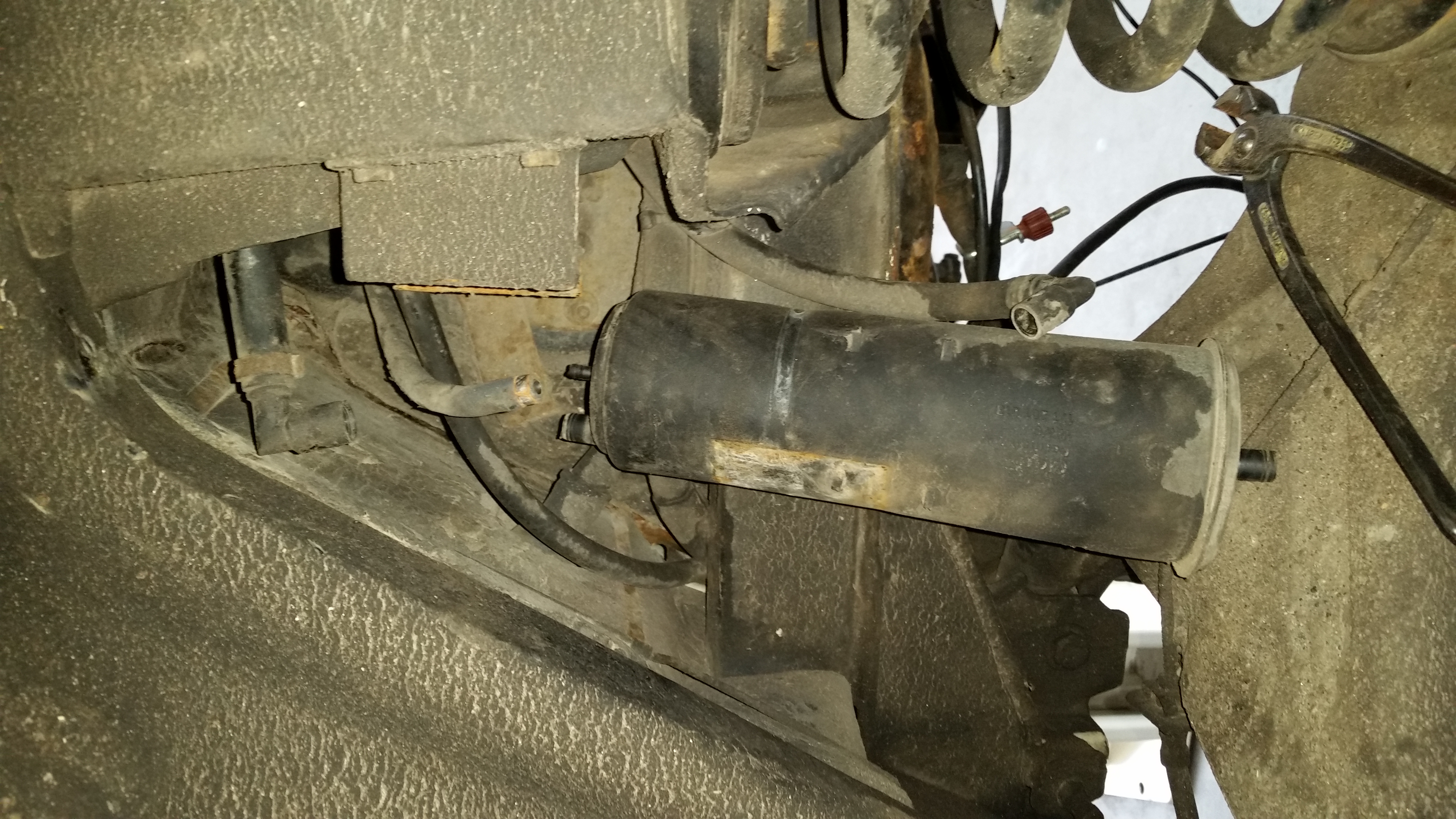

Aktivkohlefilter für die Tankentlüftung

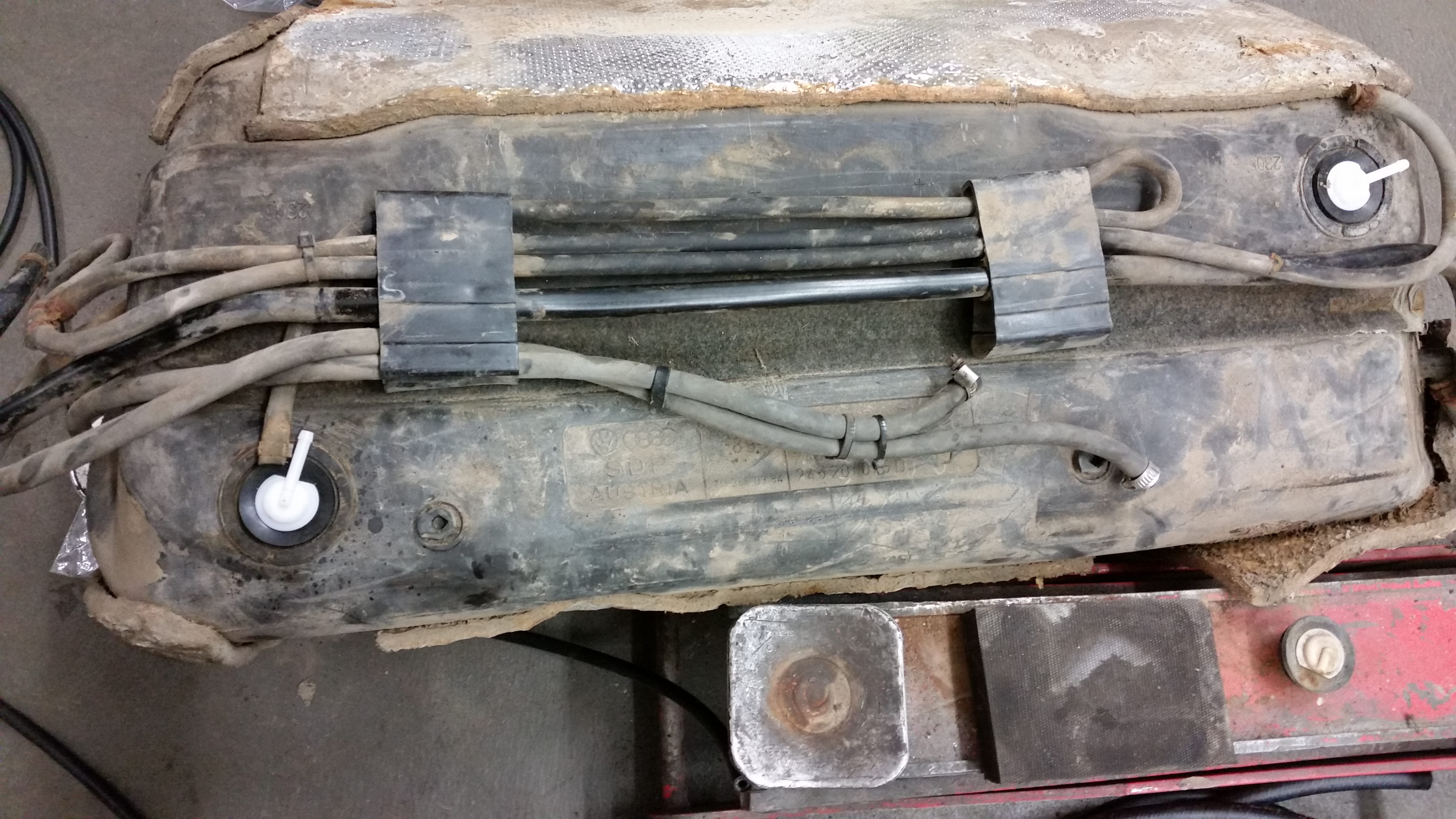

Alte Schläuche mit neuen Entlüftungsventilen

Leider habe ich keine Fotos von dem Tank mit neuen Schläuchen.
Das Foto des Aktivkohlefilter muss man um 90Grad drehen.
Das Foto ohne Motor sollte ebenfalls gedreht werden.

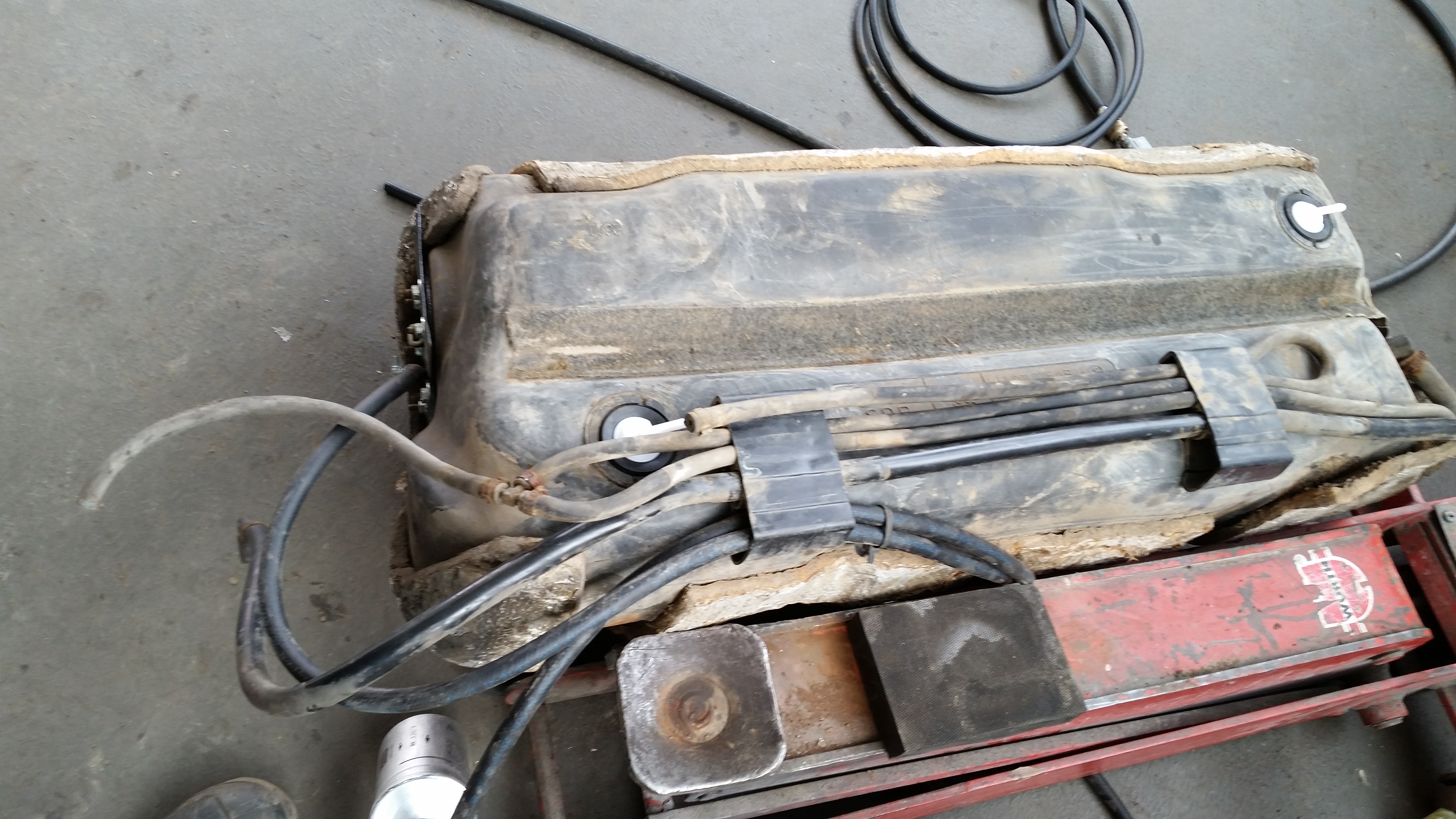

ACHTUNG: beim Tankbild laufen die Schläuche nicht an der korrekten Position.
Hier laufen sie schon besser...
Bessere Position der Schläuche...
