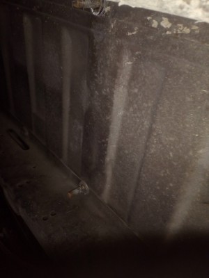

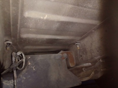

Verfasst: Mi 1. Mär 2023, 21:27
von Martl
Gude,
die Tankhalte-"Bleche" sind hier nirgends gekröpft.
Unterm Bus, sorry für den schlechten Winkel, aber der Bus war schon von der Grube...
hinten
hinten
vorn
vorn
Hoffe es hilft, kann aber morgen nochmal bessere von unten machen.
