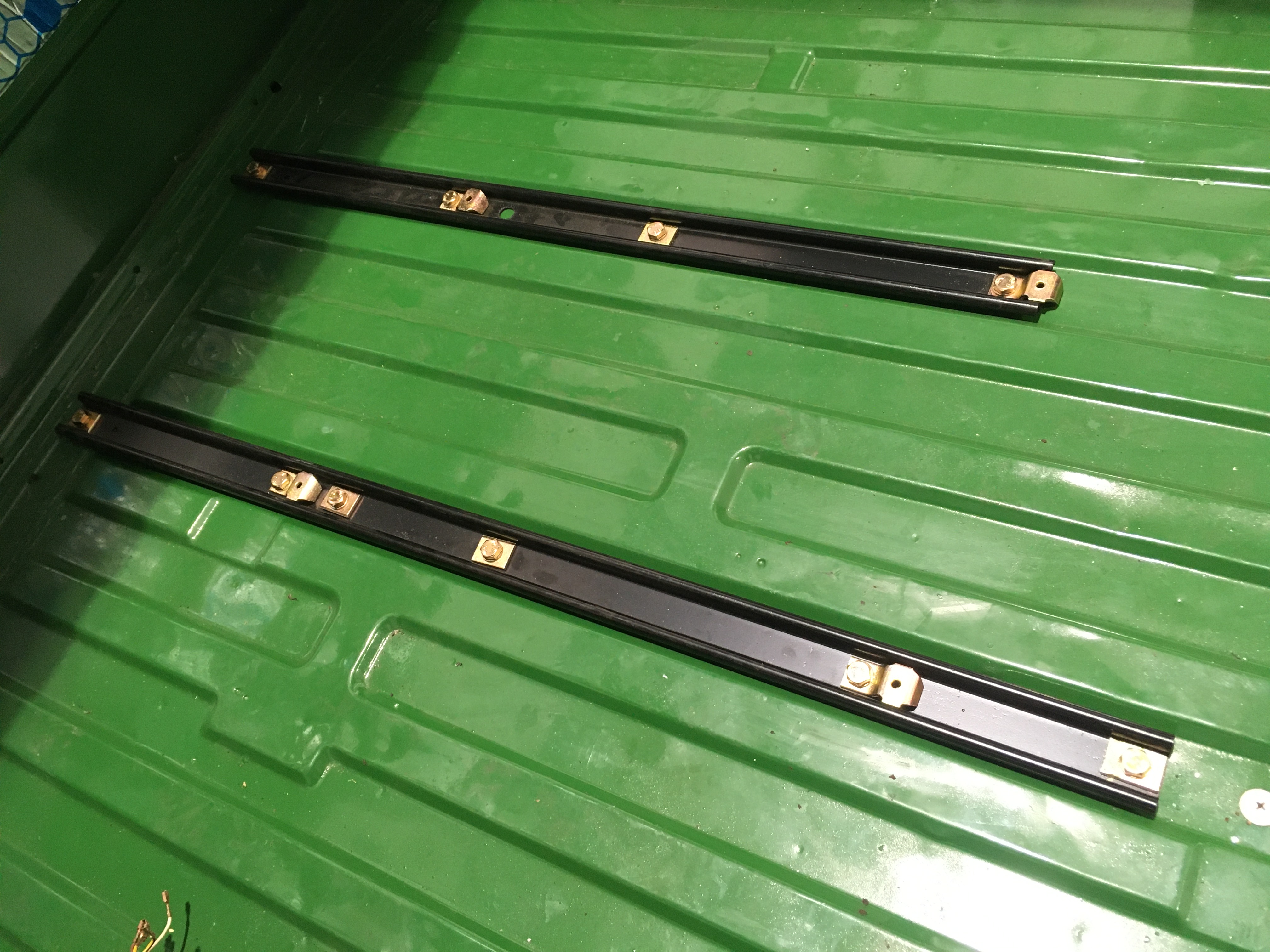

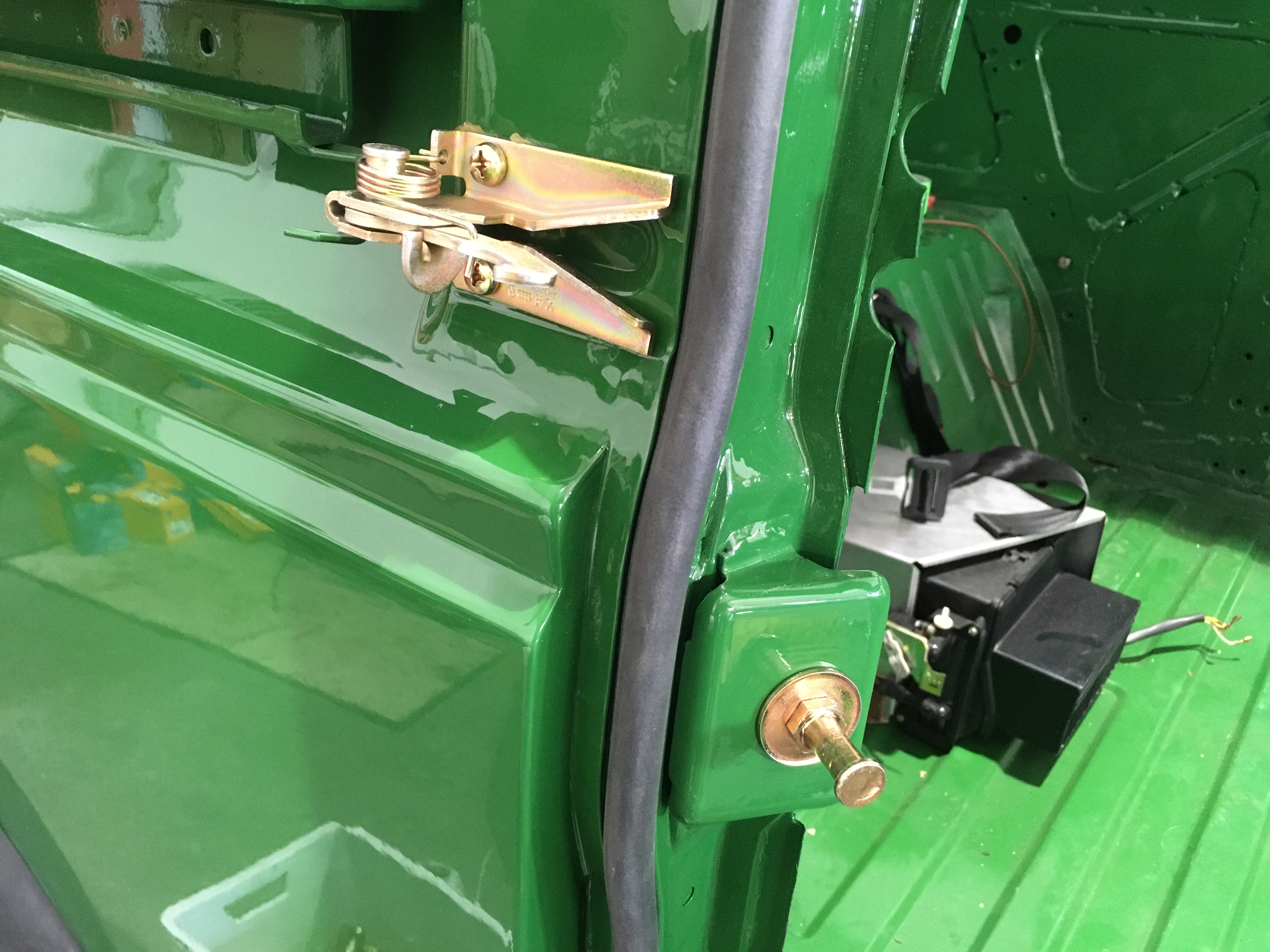

War mal im Urlaub und ansonsten geht es nur langsam weiter. Habe wenig Zeit und jedes wieder montierte Teil wird möglichst wieder in den Neuzustand versetzt, was absolut zeitaufwendig ist.

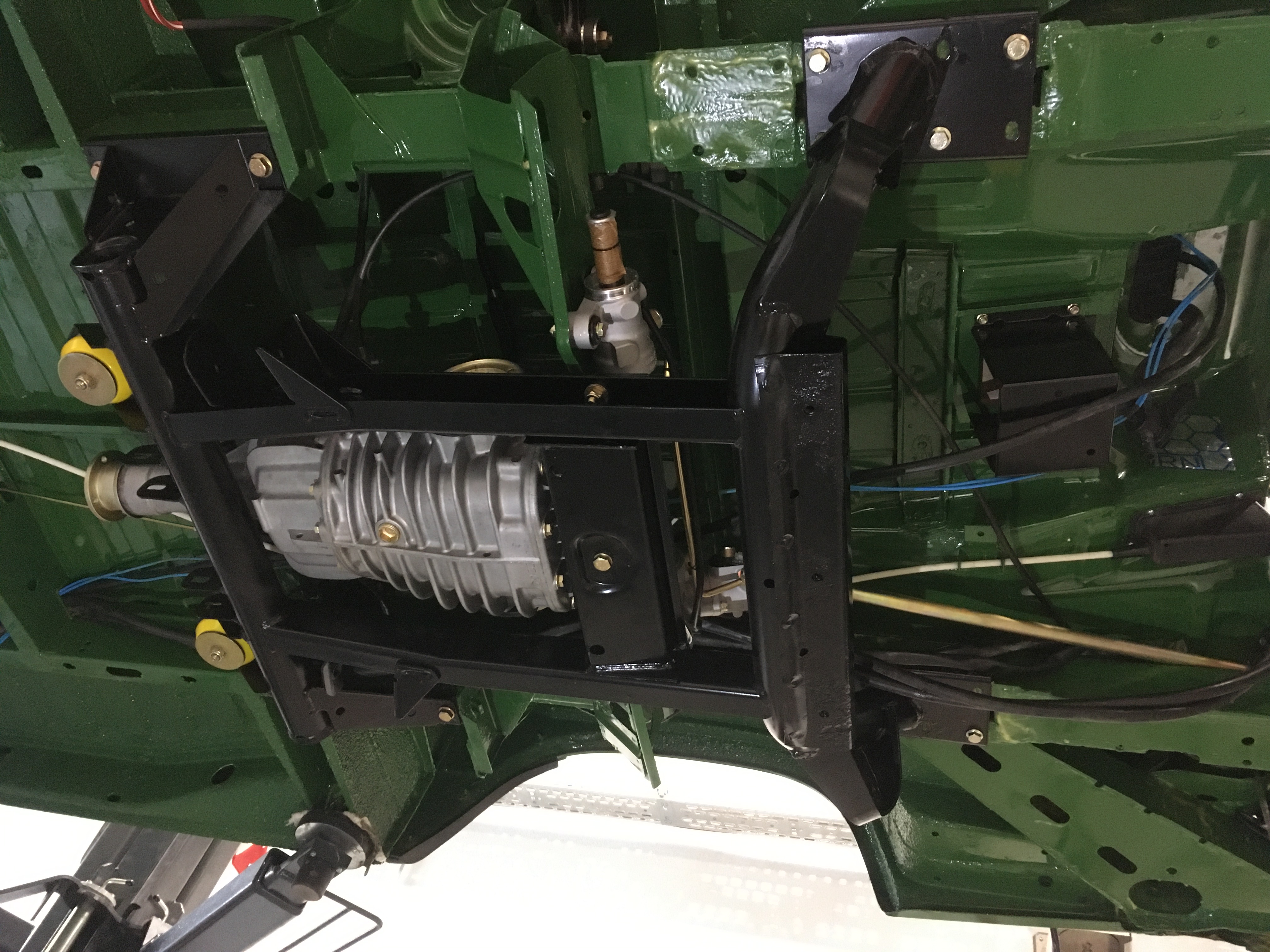

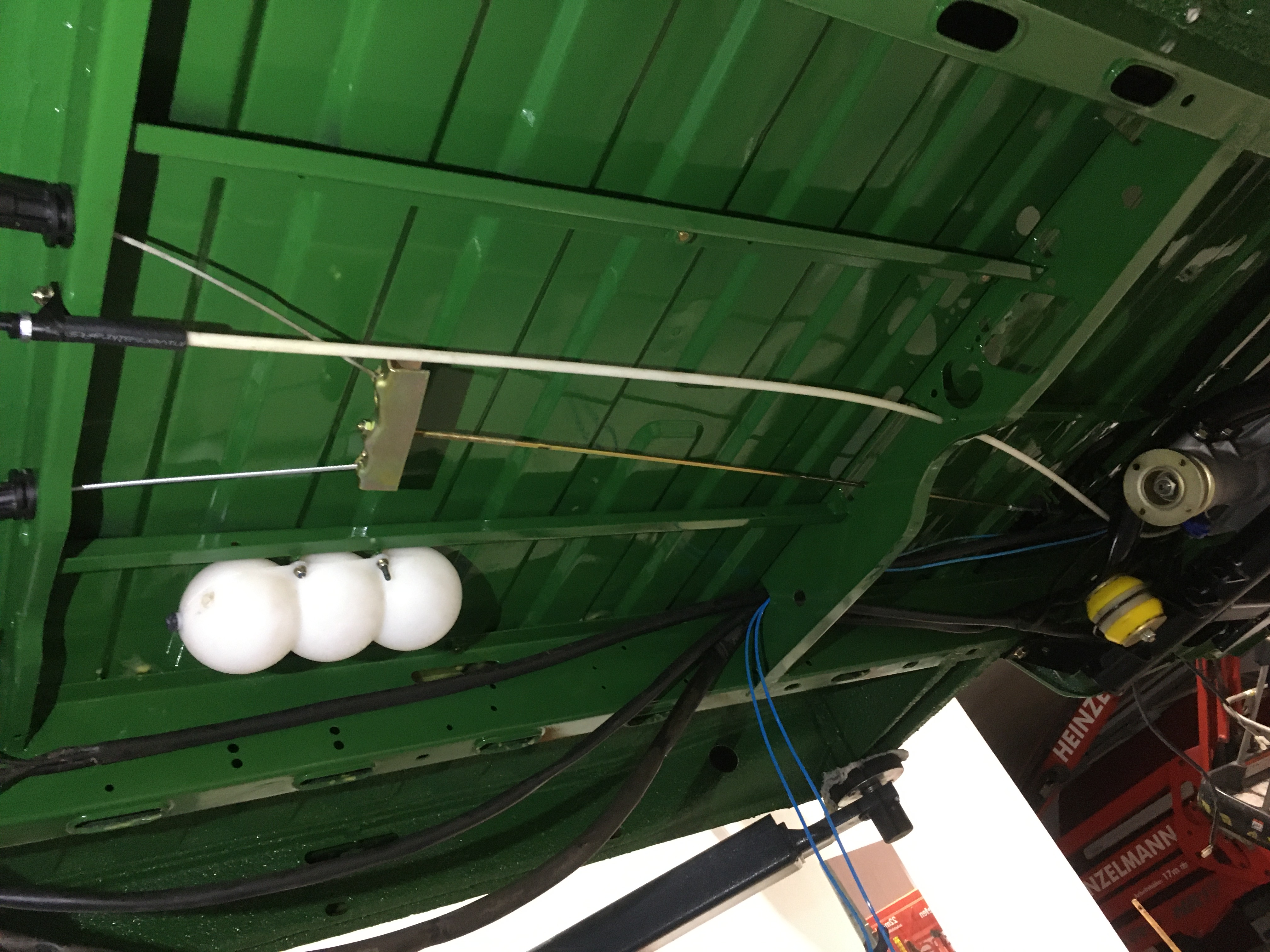

Leider sind alle möglichen Teile und Kabel vom Unterboden mit U-Schutz und Lack versaut gewesen, was alles von Hand mühsam gereinigt werden muss.
Alle Schrauben, die wieder an Bus kommen, "müssen" gelb verzinkt sein, wenn es die nicht in gelb gibt, lasse ich auch neue Schrauben in gelb "umverzinken", und das dauert...
Ich habe fast 16Kg Mike-Sanders Korossionsschutzfett am/im Bus verballert, geiles Zeug. Alle Metallteile, die montiert werden, werden an den Kontaktflächen damit zusätzlich versiegelt, damit kein Wasser eindingen und es da nie wieder was rosten kann.

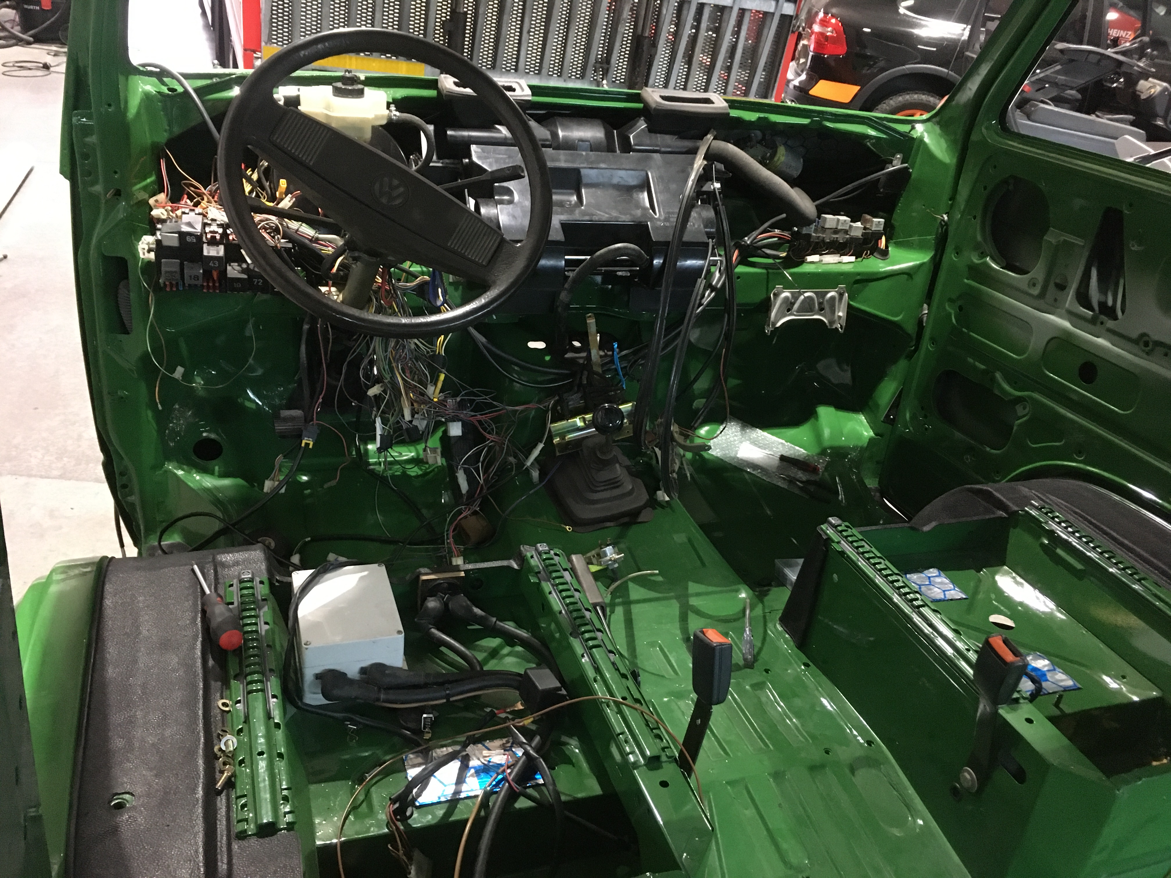

Den Kabelbaum habe ich modifizieren müssen (Nachrüstung orig. ZV, Entfernen von E-Spiegeln, Nachrüsten von Innenleuchten auf der Beifahrerseite vo+hi etc.)

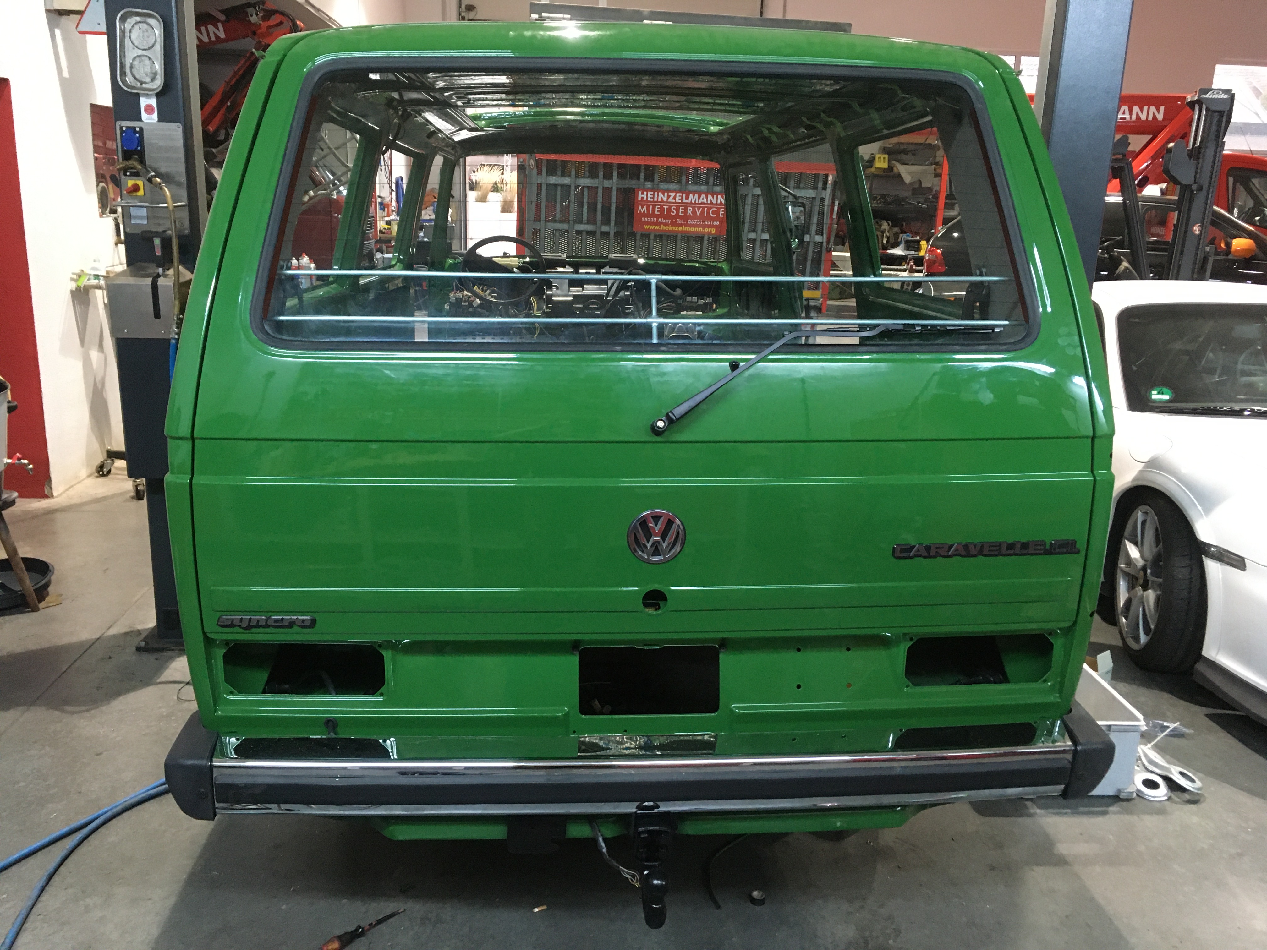

Hier mal ein paar Bilder vom momentanen Zustand; ich denke, das Ergebnis spricht für sich

Was hast du verwendet, um die neuen / geänderten leitungssätze zu schützen? Eine Schutzhülle? Suche was passendes für meinen Bus...
Mich begeistert immer wieder das "neue" Getriebe auf Bild 2
Zu den Stromleitungen:
Ich habe den Kabelbaum für die ZV mir über die Zeit in ebay zusammengekauft, der ist somit original und blieb auch unverändert.
Die zusätzlichen Leitungen für meine geplanten rechten Innenraumleuchten habe ich in Schrumpfschlauch verlegt, das ist eine ordentliche Lösung und sieht sauber aus (auch wenn man das später nicht mehr sieht).
Gude Nase,Nase27 hat geschrieben: Di 1. Sep 2020, 23:37 Moin.
Gewebeschlauch, PVC-Isolierschlauch, etc..., z.B.
Conexiva
Techflex
Kabelschmidt
Frohes Shoppen
hast du ihn auch durchgemessen?Christoph hat geschrieben: Do 3. Sep 2020, 08:38Ich habe den Kabelbaum für die ZV mir über die Zeit in ebay zusammengekauft, der ist somit original und blieb auch unverändert.
die haben zu 90% irgendwo im Bereich des Türübergangs einen Kabelbruch und dann funktioniert irgendwas nicht.
und wenn er ihn jetzt noch nicht hat, kann das bald kommen oder beim Einbau passieren.
ich tausch die Kabeln in dem Bereich immer aus...
ansonsten Resspekt vor der Arbeit!
hab das beim GL meiner Frau ähnlich gemacht, nur ohne gelbverzinken und ohne Unterboden.
also nur Aufbau und Innenraum und das war schon ein Wahnsinn...
Ich habe den Isolierschlauch bei ebay gekauft
https://www.ebay.de/itm/5-10-20-50-m-Is ... 1438.l2649
