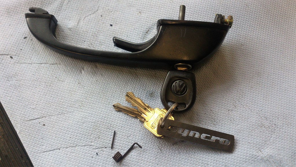

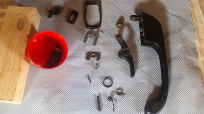

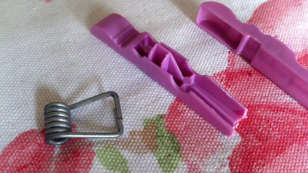

Heute habe ich mit der Fahrertür weiter gemacht. War ja schnell zerlegt. Türgriff und Schloss sind aber durch die langjährige Benutzung nicht mehr so richtig doll... Die Rückholfeder für den Türöffner ist gebrochen und auch der Schließzylinder ist total verklebt.
Hab den Zylinder erst mal in WD40 eingelegt, der wird schon wieder... Interessant wäre zu wissen ob es so etwas wie einen Repsatz für den Griff gibt? Alle Federn, Kleinteile..., Ihr wisst was ich meine. Neukauf kommt nicht in Frage :evil:

Hi Roland,
China-Griff aus ebay. Und halt die Teile übernehmen die bei dir defekt sind, sollte passen lt. Erfahrung einiger hier :-)

Nicht der Griff, die Feder die gibt es nicht mehr einzeln neu ;-)
Achim, der seit 2 Jahren ohne die Feder rumfährt, geht auch ;-)

Moin Achim,
ich hab schon im Netz geschaut nach der Feder aber nichts gefunden. Meine ist auch schon seit Jahren kaputt und jetzt wäre die Gelegenheit gewesen... Mal schauen ob ich irgendwo auf dem Schrott einen Griff mit intakter Feder finde. Die könnte ich ja dann umbauen...
Aber wie Du schon sagst, geht auch ohne :bier

Beitrag von syncropatrick »
die Feder erinnert mich irgendwie an die Feder einer Holzwäscheklammer...
Da meine auch kaputt sind schaue ich mir die mal an. ;-)
Patrick

Beitrag von Afrika »
@Patrick: das mit der Wäscheklammer ist eine gute Idee, werde ich Morgen mal ausprobieren

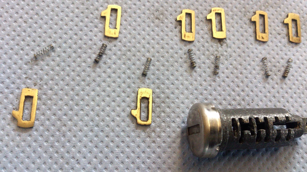

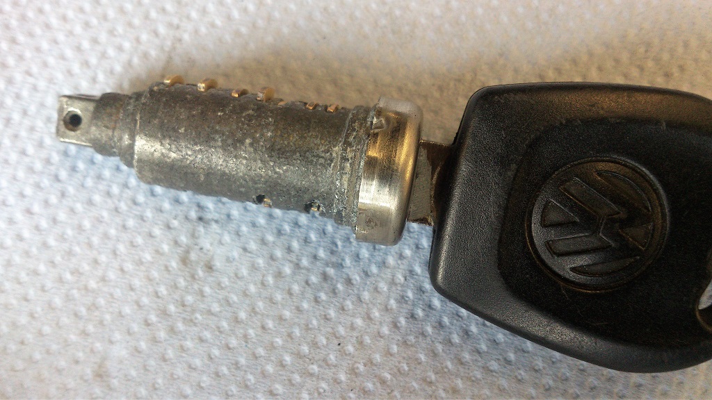

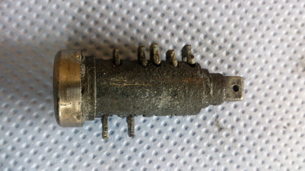

Der Schließzylinder der Fahrertür hat mich etwas länger beschäftigt. Das Teil war echt total vergammelt und hatte seid min. 10 Jahren keine Funktion mehr... Nachdem ich ihn mehrere Tage in Lösemittel eingelegt hatte ist es mir heute mit sanfter Gewalt gelungen ihn zu zerlegen...
So sieht es aus nachdem ich alles aufbereitet habe. Neukauf kommt wie gesagt nicht in Frage solange das Teil noch mechanisch ok ist

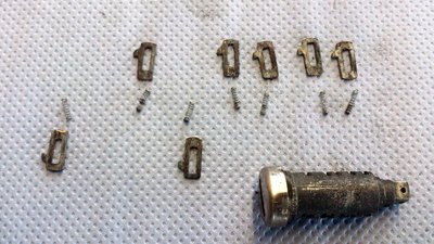

Dann erster Versuch alles wieder zusammen zu bauen. NATÜRLICH habe ich mir nicht gemerkt an welcher Stelle die Schließkeile waren, man lernt nie aus... :gr . Hier ein erster Versuch, passt noch nicht ganz...
Stunden später :evil: :evil: :evil:
Funktioniert nun wieder so wie es sich gehört, wieder ein Originalteil gerettet.
