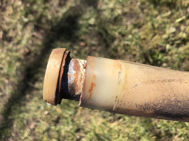

Könnte man mal neu machen.
Beiträge: 896
Was heißt "neu machen"?
Ja durch aus, sag mal wie.
Beiträge: 548
Edelstahlrohre verbauen...
