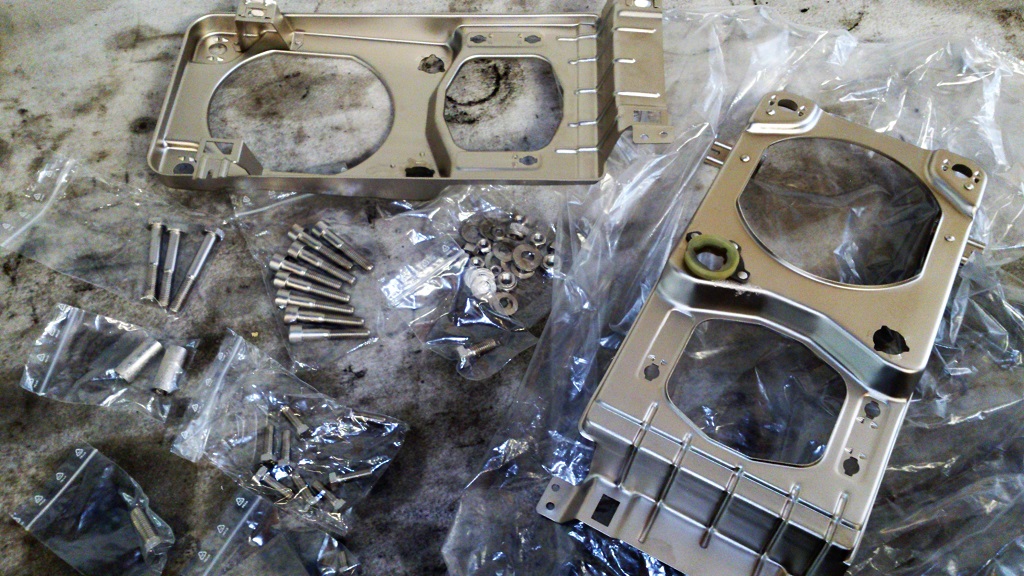

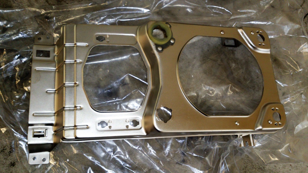

Der Nickelmann hat mal weder ein Päckchen abgegeben. Die Schrauben der Kardanwelle, Befestigung des Gleitkufen...
... und die Metallrahmen der vorderen Scheinwerfer. Die werden aber erst ziemlich zum Schluss eingebaut

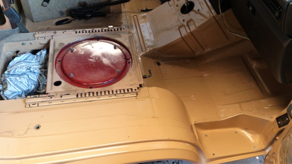

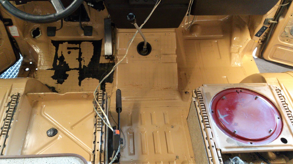

Dann habe ich die Schaumstoff- und Klebereste rund um die Sitze beseitigt. Echte Scheißarbeit. Das ließ sich nur mit Benzin anlösen was ne echte Sauerei war. Aber jetzt ist alles sauber
Bei mir war mal der Hauptbremszylinder undicht. Hier sieht man sehr gut was Bremsflüssigkeit mit dem Lack anrichtet... Das Schwarze sind Antidröhnmatten die Original verklebt waren

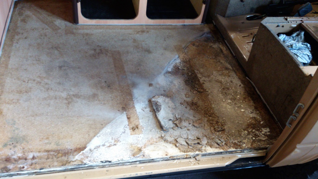

Dann habe ich den Kunststoff Bodenbelag entfernt. Darunter kam das wahre GRAUEN ans Tageslicht
Ich habe im Klappdach eine Dachluke und die war mal eine Zeitlang undicht. Das Wasser hat sich dann in der rechten Ecke der Schiebetür gesammelt und ist auch in den Bodenbelag eingesickert.

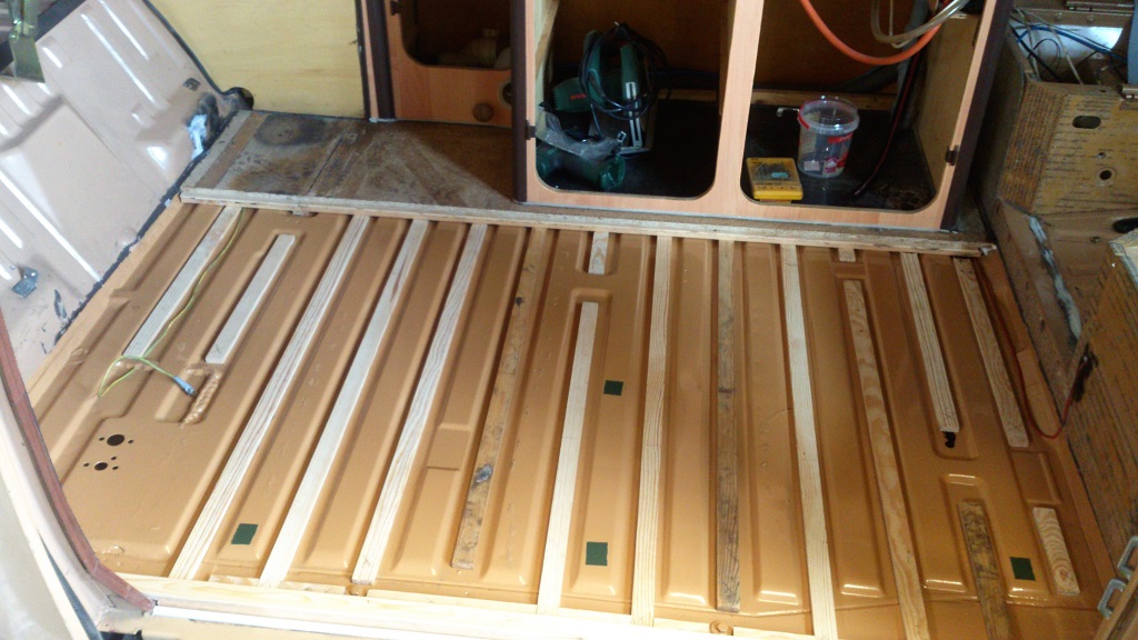

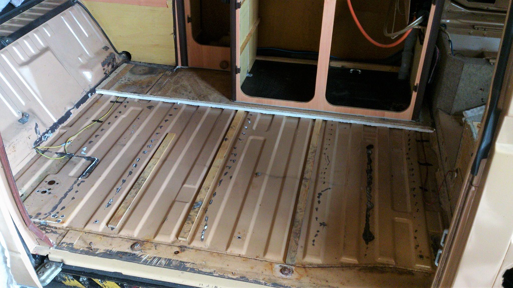

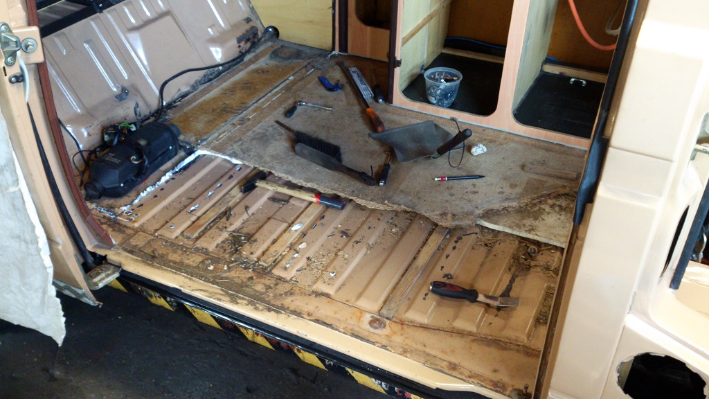

Ich hab die Bodenplatte nun passend rausgeschnitten. Das war der einfache Teil. Das ausgehärtete Sikaflex zu entfernen ist eine Aufgabe für jemanden der Vater und Mutter erschla.... Am erfolgreichsten war ich mit einer langen biegsamen Klinge. Unter dem Sikaflex war doch tatsächlich an einer Stelle ROST. Nichts dramatisches aber gehört da einfach nicht hin...
Nächste Woche geht es weiter mit dem Boden. Das Übliche: Rost entfernen, Rostumwandler und dann werde ich wohl den gesamten Boden mit Ovatrol streichen Macht echt Spass nach all den Jahren der Überkopfarbeit in der Grube nun mal in einer menschenwürdigen Position arbeiten zu können Nach einigen Gläsern Wein vor ein paar Tagen habe ich dann mal vorsichtig angedeutet das im Herbst vielleicht die erste Tour anstehen könnte . Man muss ja Ziele haben...

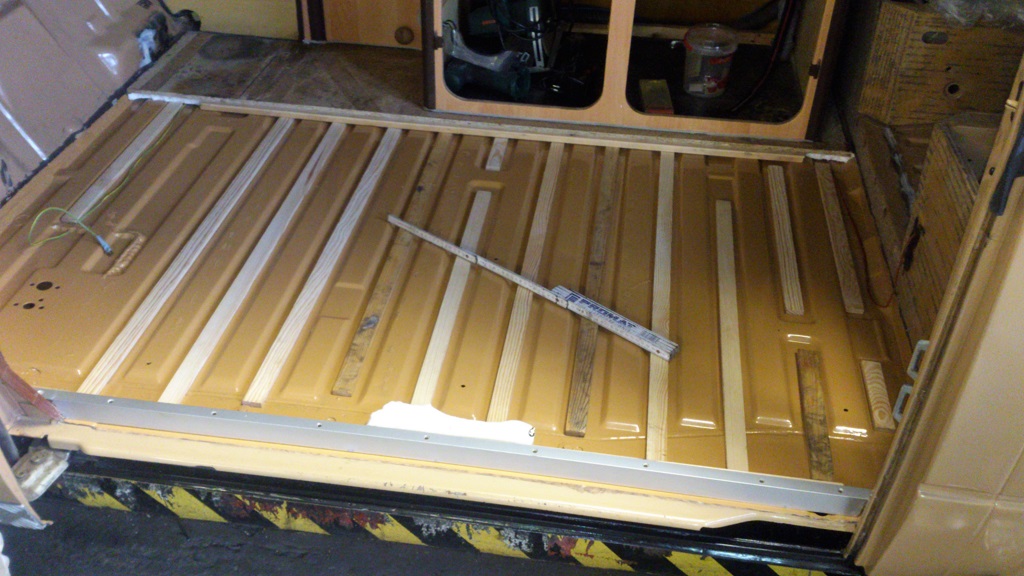

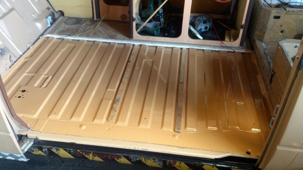

So, das Bodenblech hatte einige kleine Roststellen die nun beseitigt sind. Zum Abschluss neu lackiert mit Ovatrol. Dann habe ich erst mal die Sicken mit Holzleisten ausgelegt und mit Sika eingeklebt. Isomatten und Siebdruckplatte werden nächste Woche geliefert. Jetzt muss ich nur noch einen schönen Bodenbelag finden...

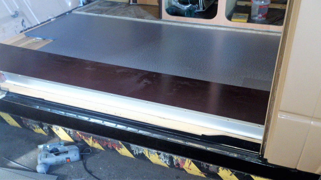

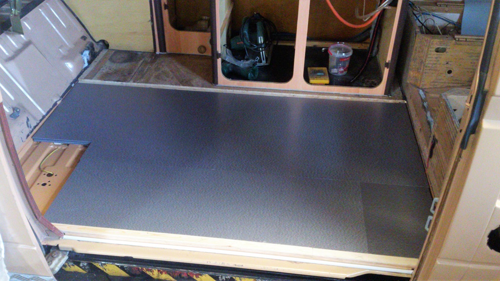

In der Zwischenzeit hab ich den Boden weitergebaut. Alles mit Sika verklebt und Isolation ist auch drin So soll es dann mit Siebdruckplatte aussehen, die ist aber noch zum zuschneiden unterwegs... VG
