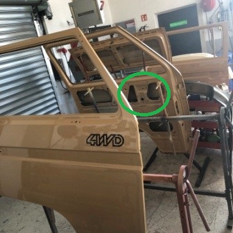

Müsste Türverkleidung, Dampfsperre weg, dann ist doch da ein großer Ausschnitt im Türblech für Lautsprecher oben
und noch ein Dreieckiger dahinter da müssteste doch dann rankommen, können :gr

@Martin: das muss ich mir mal anschauen, ob man da tatsächlich hin kommt. Türverkleidung und Dampfsperre ist noch gar nicht drin. Die blau umrandeten Bereiche sind (ich glaube auch im Original) in den Rahmen genietet. Mit ein bisschen Glück bewegt sich vielleicht der Alurahmen mit in die richtige Richtung. Das "verwuzelte" ist die Dichtung, die an der Drehachse von Scheibenanschlag innen zu Scheibenanschlag außen wechselt. Wenn sie durchgängig wäre, würde man die Scheibe ja nicht mehr drehen können.
