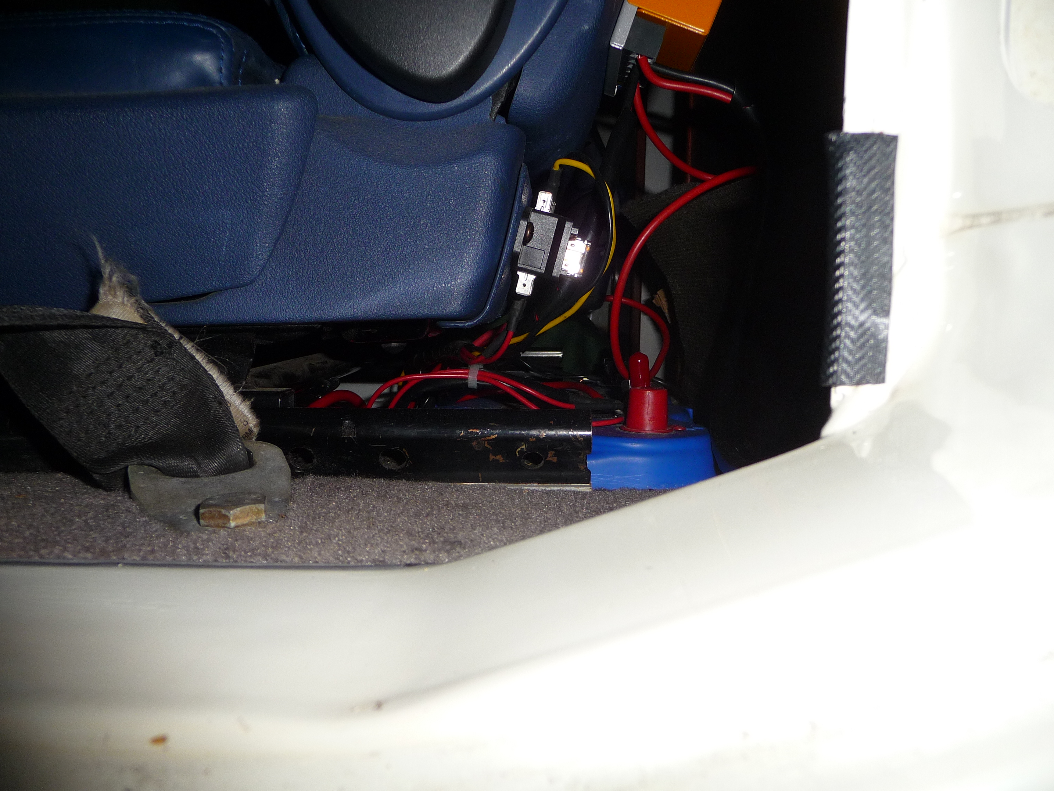

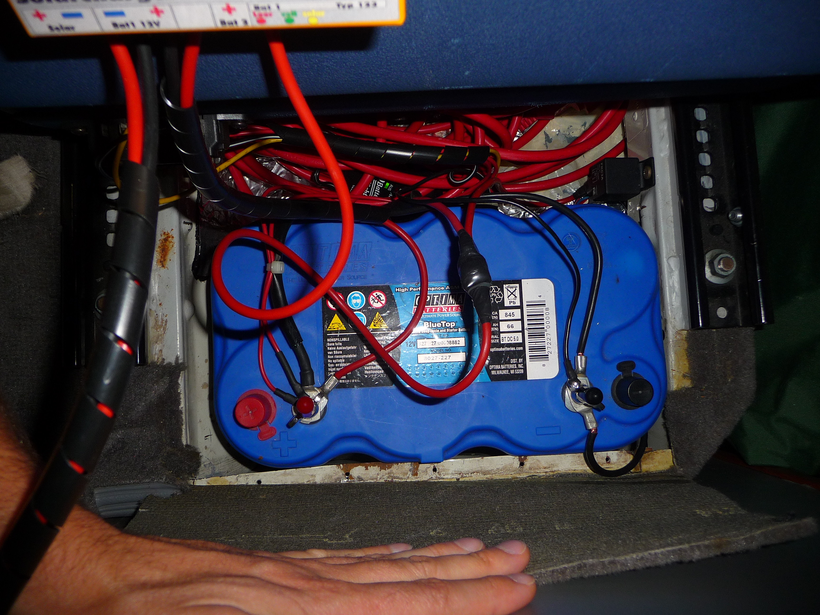

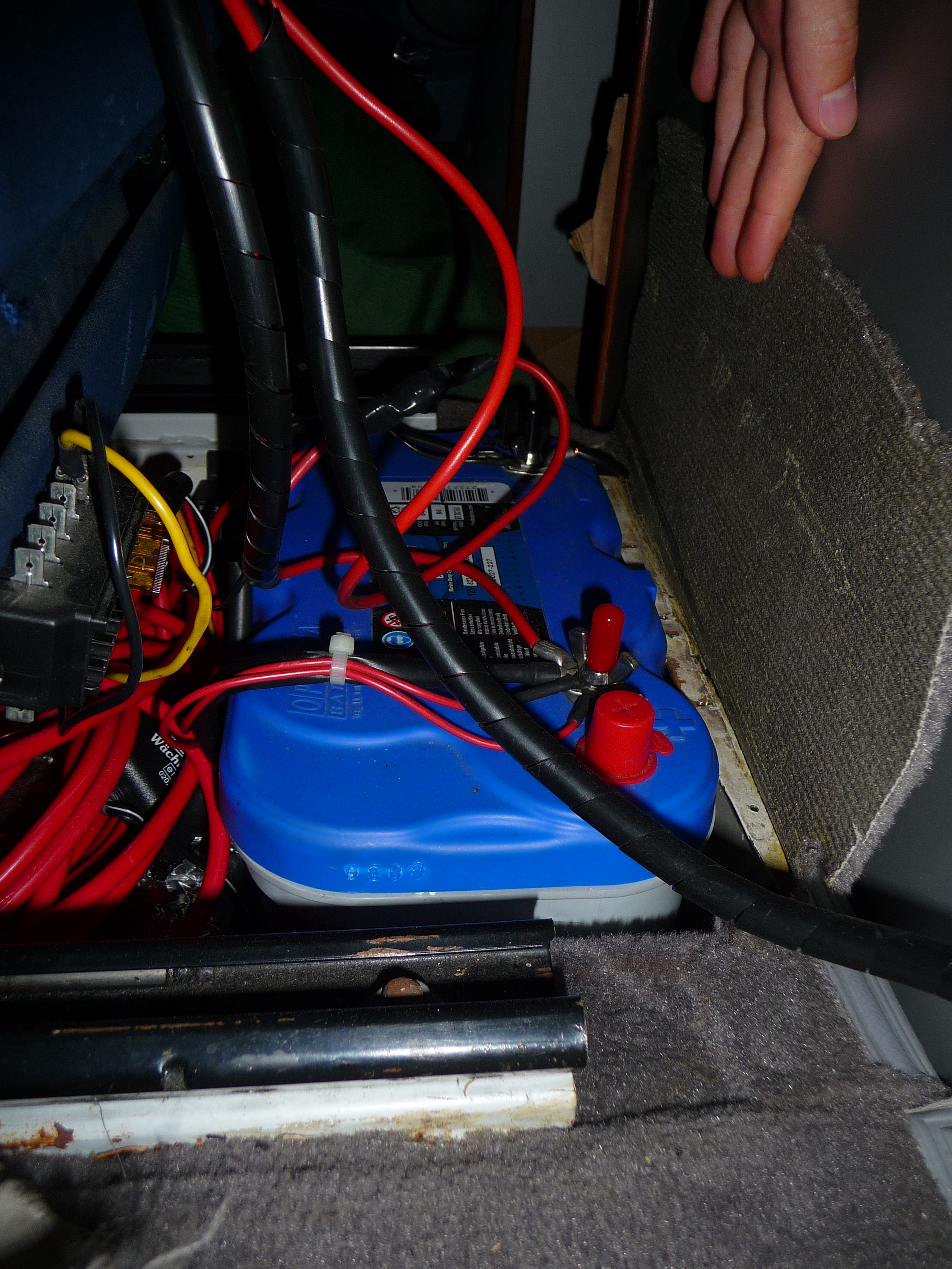

Servus Joachim,
ich habe eine Blue Top 5.0 unterm Fahrersitz. Allerdings sind die Sitze aus einem Audi TT und durch die Konsolen evtl. etwas höher wie die originale Bestuhlung. Den Deckel über dem Batteriefach habe ich abmontiert und nun liegt einfach der Teppich drüber.
Wenn man die Ports nach hinten dreht und die Sitzverstellung nach hinten ggf. etwas begrenzt könnte es aber klappen.
Ich war sehr mit der Blue Top zufrieden, nun ist sie aber nach ca. 5 Jahren platt. Hatte ein hartes Leben.
Besonders praktisch sind die M8-Gewinde Ports an denen ich alle Kabel angeschlossen habe. Die großen Ports nehme ich nur zur Starthilfe.
Sonst ist sie meines Wissens baugleich mit der Yellow Top.
