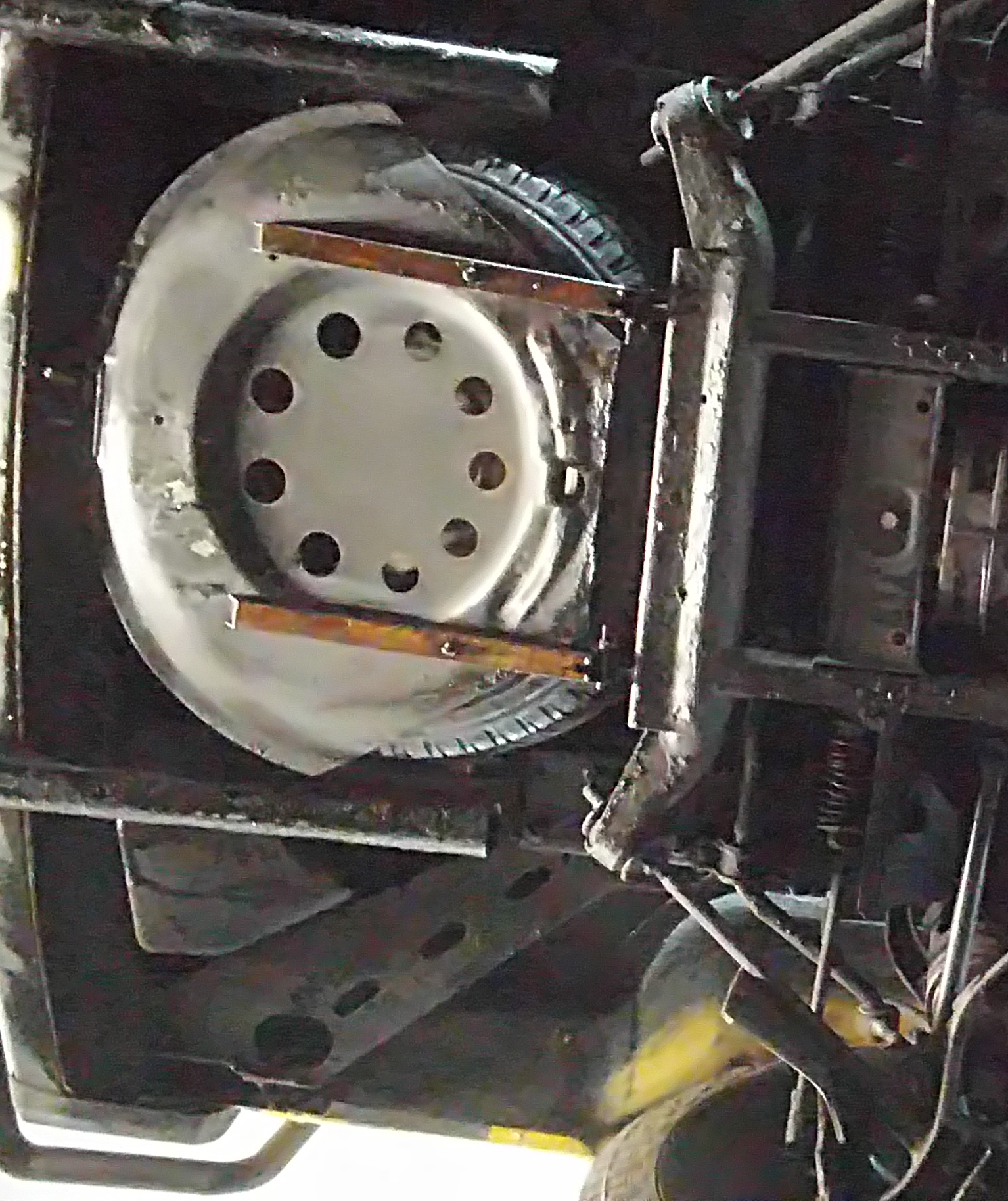

Hierbei ist zu beachten, dass bei einem Bus mit Servounterstützung noch weniger Platz in diesem Bereich ist. Meiner Erfahrung nach passt dann der besagte Reifen auf einer 15" Mangels nicht mehr.Martl hat geschrieben: Di 10. Okt 2023, 21:59 Abend Stefan,
215/75 15" passt mit Mangelsfelge in die Klappwanne vorne,
in der geschraubte Rutschwanne geht das nur wenn die Wanne mittels Wagenheber nach oben gedrückt wird.
Falls deine Räder noch der Serie entsprechen, passt da jedes Rad in die Wanne vorn unten rein.
Martl

die begrenzenden Faktoren bei 215/75R15 auf Mefros sind die beiden Längsträger und der Platz für die Reifenbreite (215/75) im hinteren Bereich. Wenn man die hintere Aufhängung der Klappwanne so ändert das sie tiefer hängt und die Luft aus dem Reifen lässt, passt es. Ein kleiner Kompressor ist dann halt Pflicht. Ersatzweise kann man auch einfach einen kleineren Reifen aufziehen und als Notrad nutzen wenn eine Abschaltung des Allrads vorhanden ist.
Hatte ich beides Jahre lang, aber ich hab das Ersatzrad nie gebraucht.
Nun hab ich den Ortec wieder angebaut, der ist übrigens auch nachgeschweißt an der Naht zwischen Querstange und dem Uformbügel, hält jetzt seit 15 Jahren.
Ulfried
