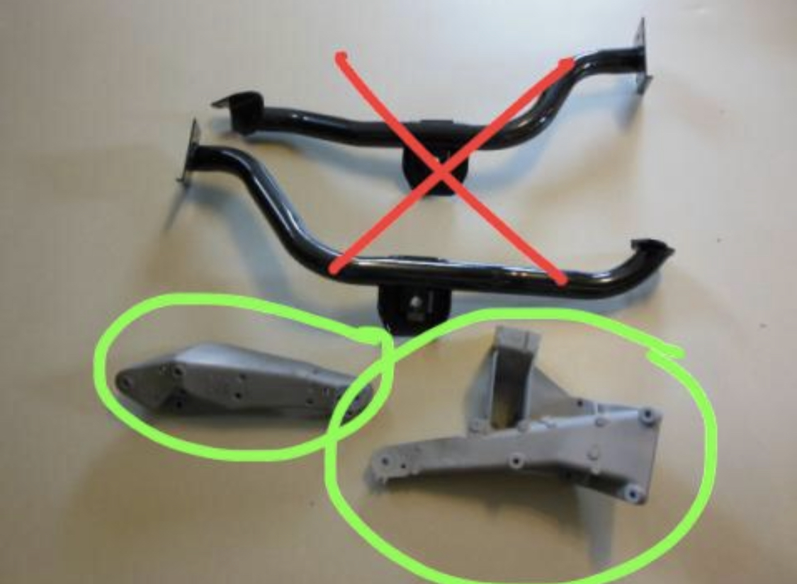

Bernd68 hat geschrieben: Fr 15. Jan 2021, 09:16 Moin,
stell doch mal Bilder von den Motorträgern, den Motorlagern und der Getriebeaufhängung ein.
Irgendwas muss bei Dir anderes sein. Normalweise passt eine AAZ Pumpe beim Syncro unter den Deckel ohne das man den zerschnippeln muss.
Gruß Bernd
Das werd ich machen allerdings bin ich erst Mitte Februar wieder zu Hause.
Hier schon mal ein Bild der Träger, wird wahrscheinlich nicht viel nutzen.
Beiträge: 1164
Re: AAZ zu hoch, Deckel passt nicht mehr !
Doch, die mit dem roten Kreuz sind ziemlich sicher 2wd Träger

...an den Syncro-Trägern müssten die Befestigungspunkte für den Unterfahrschutz zu finden sein - daran kann man sie am einfachsten unterscheiden...

CBS hat geschrieben: Fr 15. Jan 2021, 15:14 Doch, die mit dem roten Kreuz sind ziemlich sicher 2wd Träger
Die durchgestrichenen sind nicht verbaut, es wurden nur sie silbernen verbaut, ich könnte ja mein alten von JX nehmen, aber die auf dem Bild sollten vom JX sein, ich habe die Passenden( die Schwarzem) ja in meinem Bus und da war auch der Unterbodenschutz dran.

Bernd68 hat geschrieben: Fr 15. Jan 2021, 19:43 ...an den Syncro-Trägern müssten die Befestigungspunkte für den Unterfahrschutz zu finden sein - daran kann man sie am einfachsten unterscheiden...
An meinen schwarzen Trägern war der Unterbodenschutz dran, sollten also die richtigen sein.
