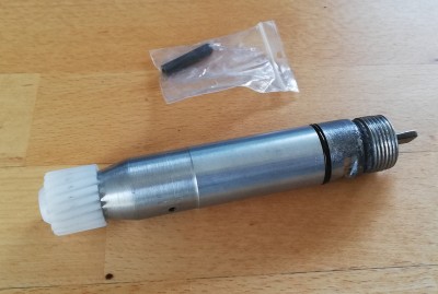

- Neues Tachoritzel =)
Das neue Tachoritzel. Endlich kein ungutes Gefühl mehr, wenn man in der Schweiz und Österreich durch Tunnel fährt und das GPS keine Geschwindigkeit mehr anzeigt

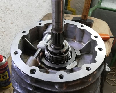

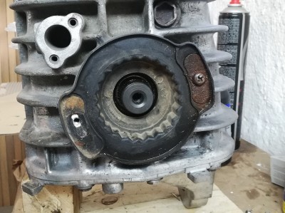

Habe versucht das Getriebe mit Nussschalengranulat zu strahlen und wieder auf Hochglanz zu bekommen. An den Stellen wo öliger Schmodder hing, ging es mit etwas Geduld ganz gut ab. Die trockenen verkrusteten Bereiche waren aber ziemlich widerstandsfähig. Da müsste ich wohl mal mit einer anderen Körnung oder dem Druck experimentieren. War aber be Minusgrad im Freien nicht so angenehm.
- Tausch der Wellendichtringe
- Zusammenbau des Getriebes

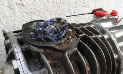

- Störrische Schraube
Die Schraube hat mich einiges an Nerven gekostet. Habe über zwei Wochen immer wieder daran rumgemacht. Zum Glück bin ich ein relativ geduldiger Mensch und konnte sie dann doch mit einigem Überreden dazu bringen sich zu lösen.
Ich habe einige Methoden ausprobiert und immer wieder in Röstlöser getränkt. Kurz bevor ich den Kopf weggebohrt hatte, dachte ich probier es doch noch mit dem Einschlagen eines Torx-Bits. Und damit ging es dann tatsächlich. Jetzt habe ich allerdings einen Bit, den ich nicht mehr aus der Schraube bekomme.
- Endlich gelöst
