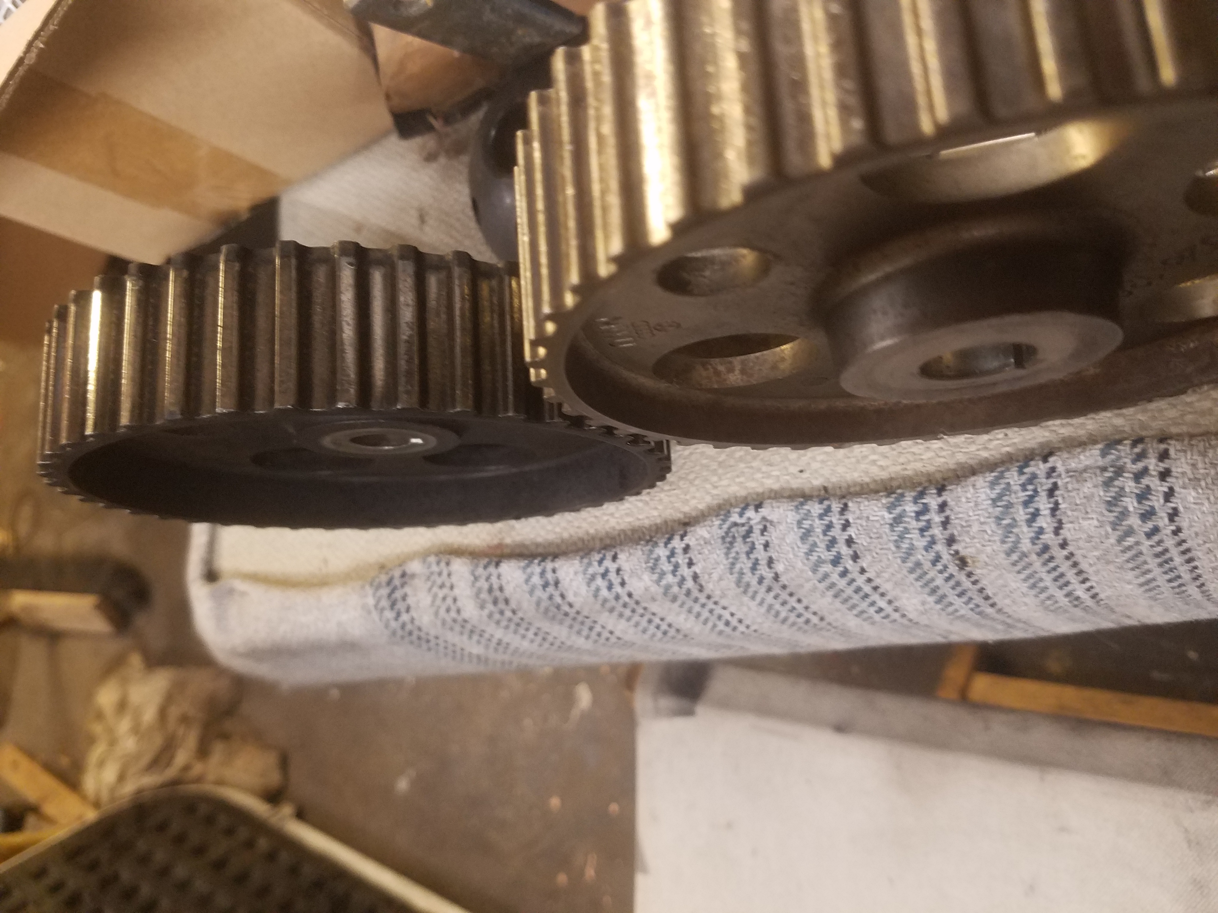

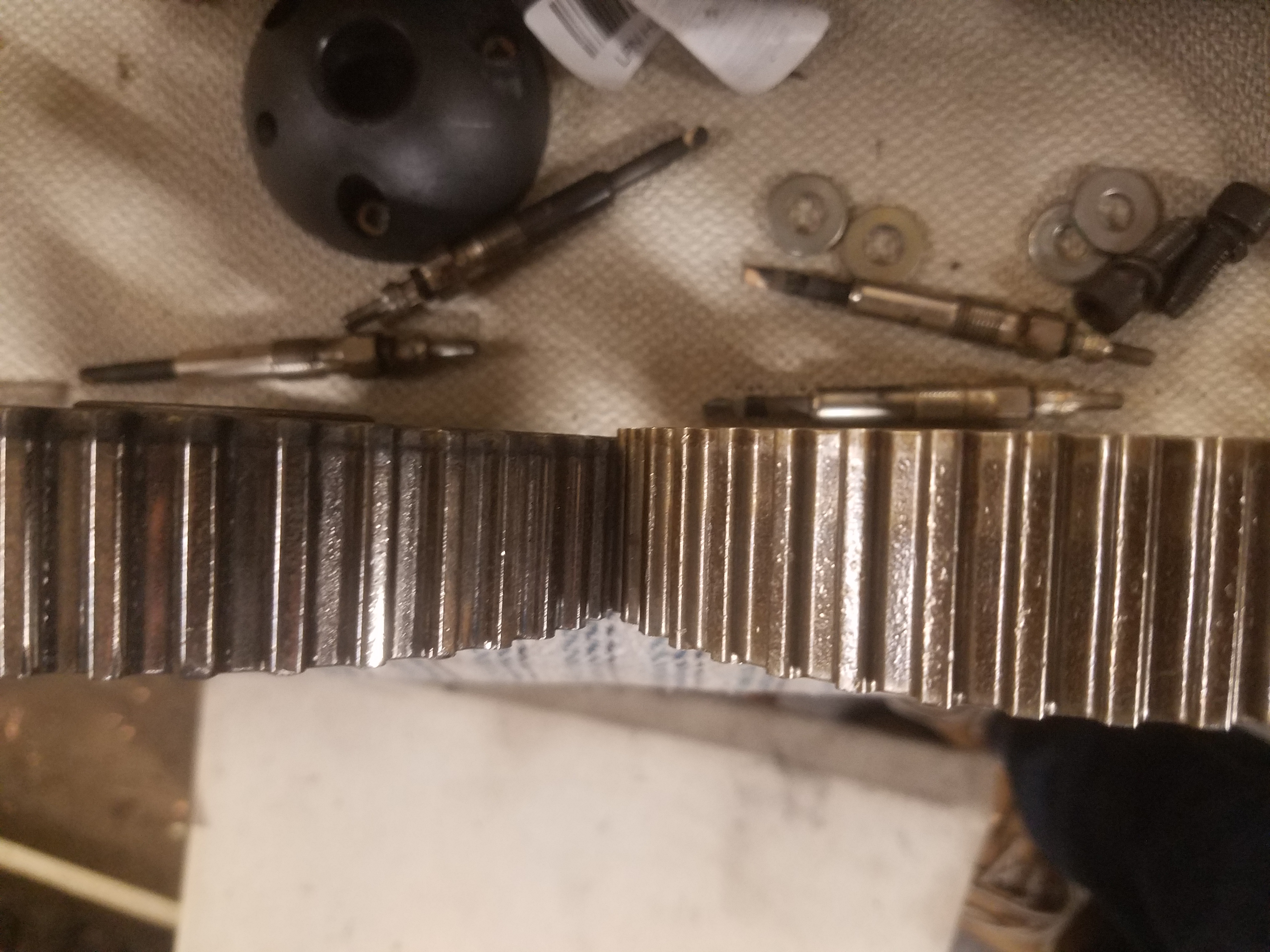

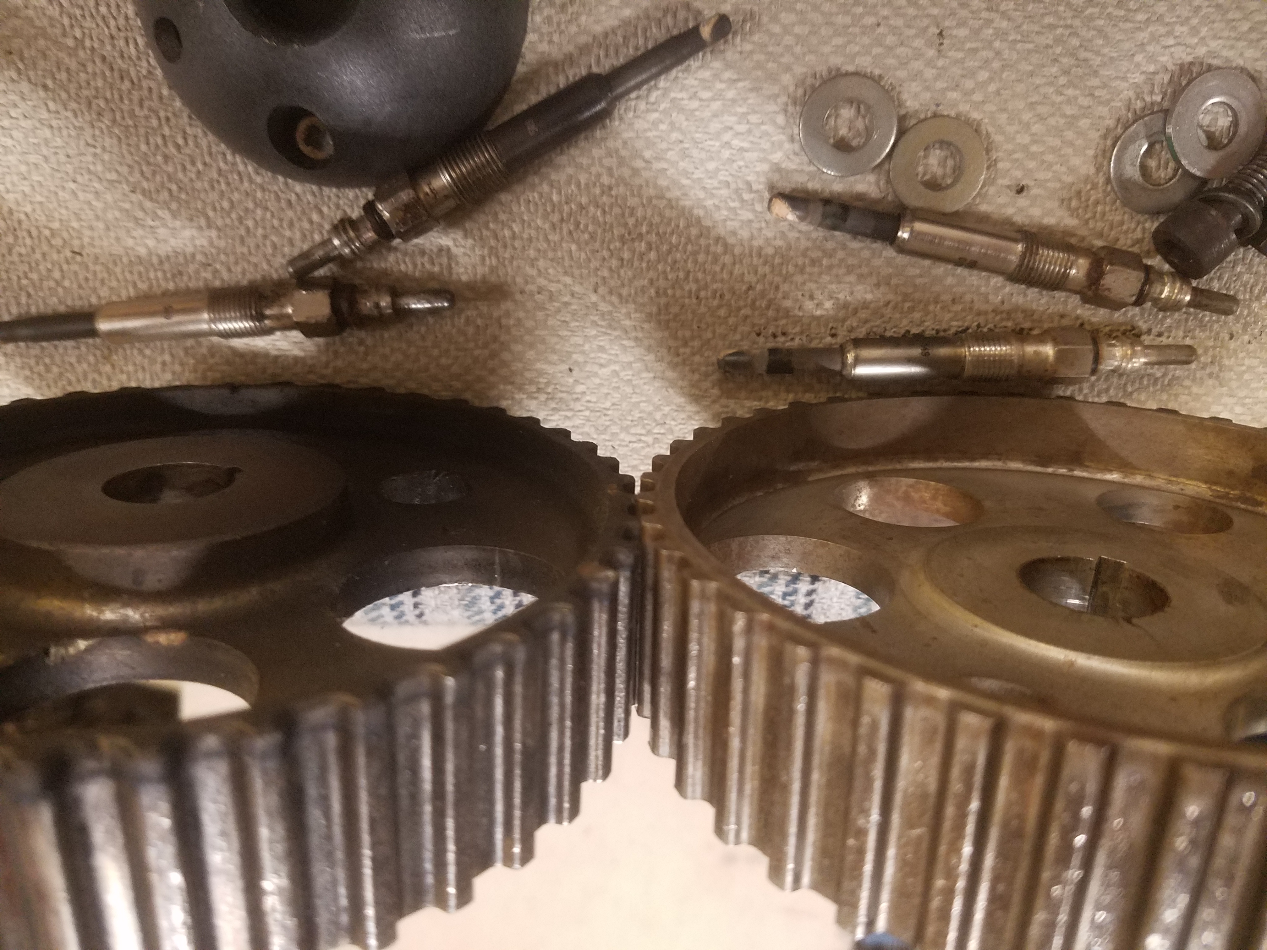

N'Abend,
Ich hab mal vier Fotos gemacht. Links bzw oben ist das JX Rad, das dreckige von beiden. Ist ein ziemlicher Unterschied. Ist auch etwas schmaler als vom TDI, hab ich eben erst gemerkt.

@ Alexander, das ist die Jägerpumpe, ich habe meine damals in dem Glauben gekauft, es wäre eine, inzwischen bin ich mir nicht mehr so sicher. Die in dem Link hat vorne einen langen Flansch wie TDI Pumpen.

@ Claus, der Konus der TDI Pumpe passt ja, das Kegelverhältnis kriegt keiner raus ? Falls Du das mal drehen lässt, dann melde Dich doch bitte.
Mir läuft die Zeit davon, Weihnachten muss er laufen. MTDI war ja gedacht, um Zeit zu sparen ... dann knalle ich jetzt die eTDI Pumpe rein und frickel die Kabel ran, da fehlt mir sicher noch diverses Elektronikzeugs ... ach ja und ein Steuergerät
