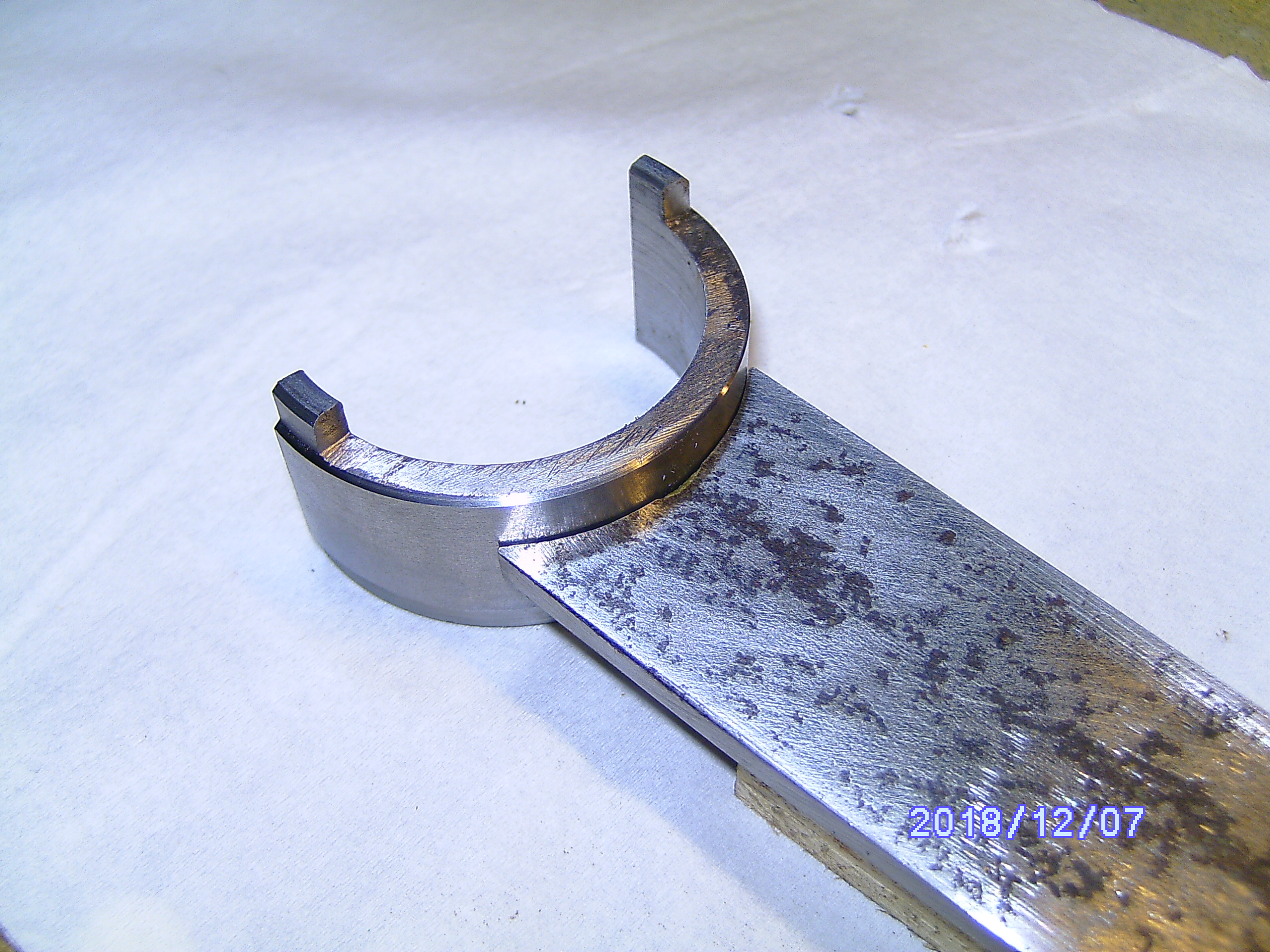

Das hört sich äußerst abschreckend an, aber so schlimm ist es m. E. nicht. Das meiste ist Rundstahl mit dem entsprechenden Durchmesser. Als Einpresswerkzeug können auch Nüsse oder Rohrstücke mit dem passenden Durchmesser verwendet werden. Da hat jeder etwas fortgeschrittene Schauber seine eigenen Patentrezepte

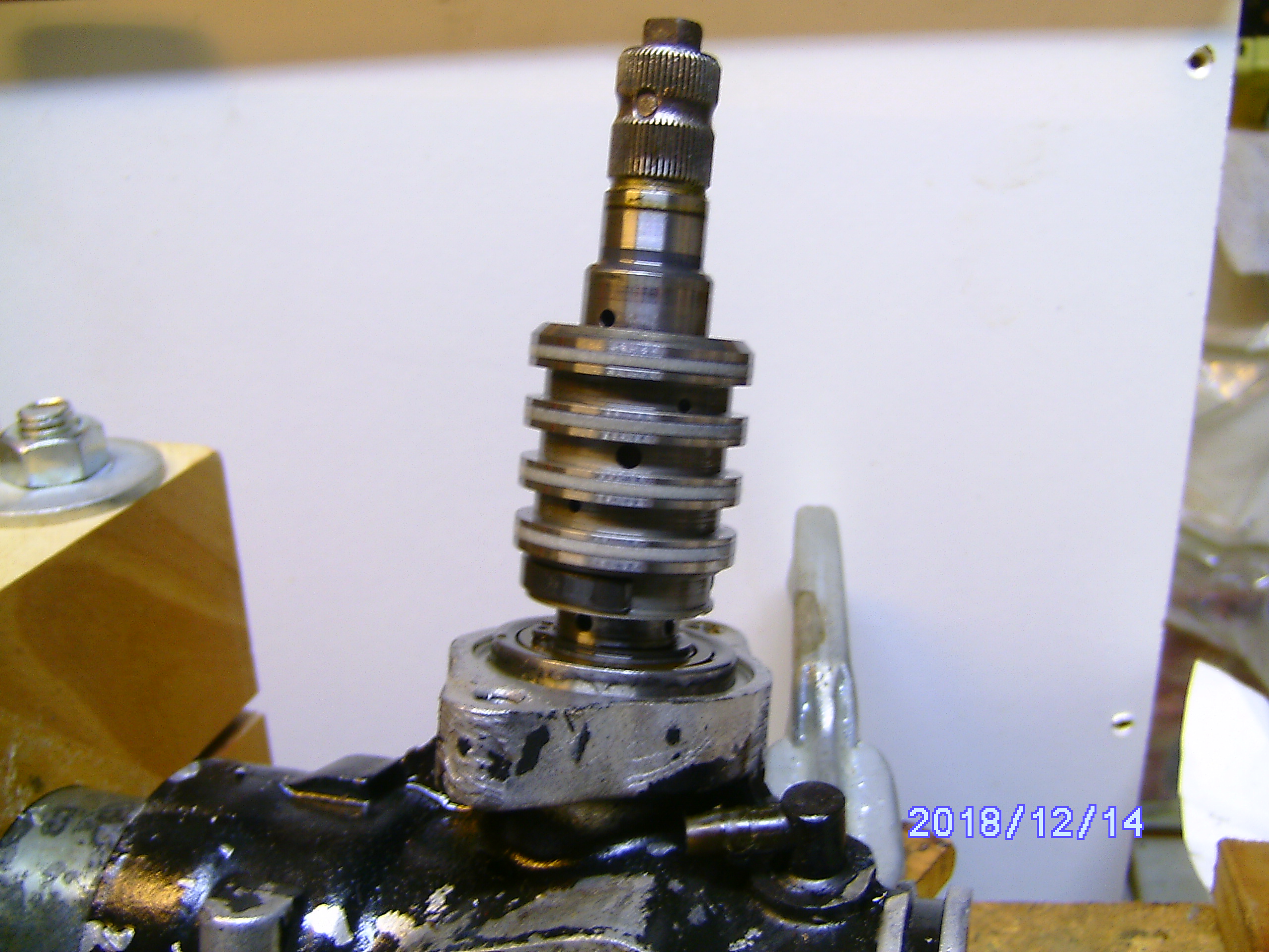

1. wie bekomme ich das Lenkritzel aus dem Gehäuse? Die Angaben im RTL: "zum Ausbauen mit Stirnseite auf Unterlage stoßen" kann nicht richtig sein - welche Stirnseite könnte gemeint sein?

1. du drückst das Lenkritzel aus dem Ventilkörper, Ventilkörper halten, auf den Stummel (der Richtung Lenkrad geht) klopfen, ähnlich Abb. 10
2. dazu wirst du das Verbindungsrohr zumindest auf einer Seite lösen müssen, Werkzeug müsste ähnlich aussehen wie der Schlüssel zum tauschen einer "Flex"-Scheibe

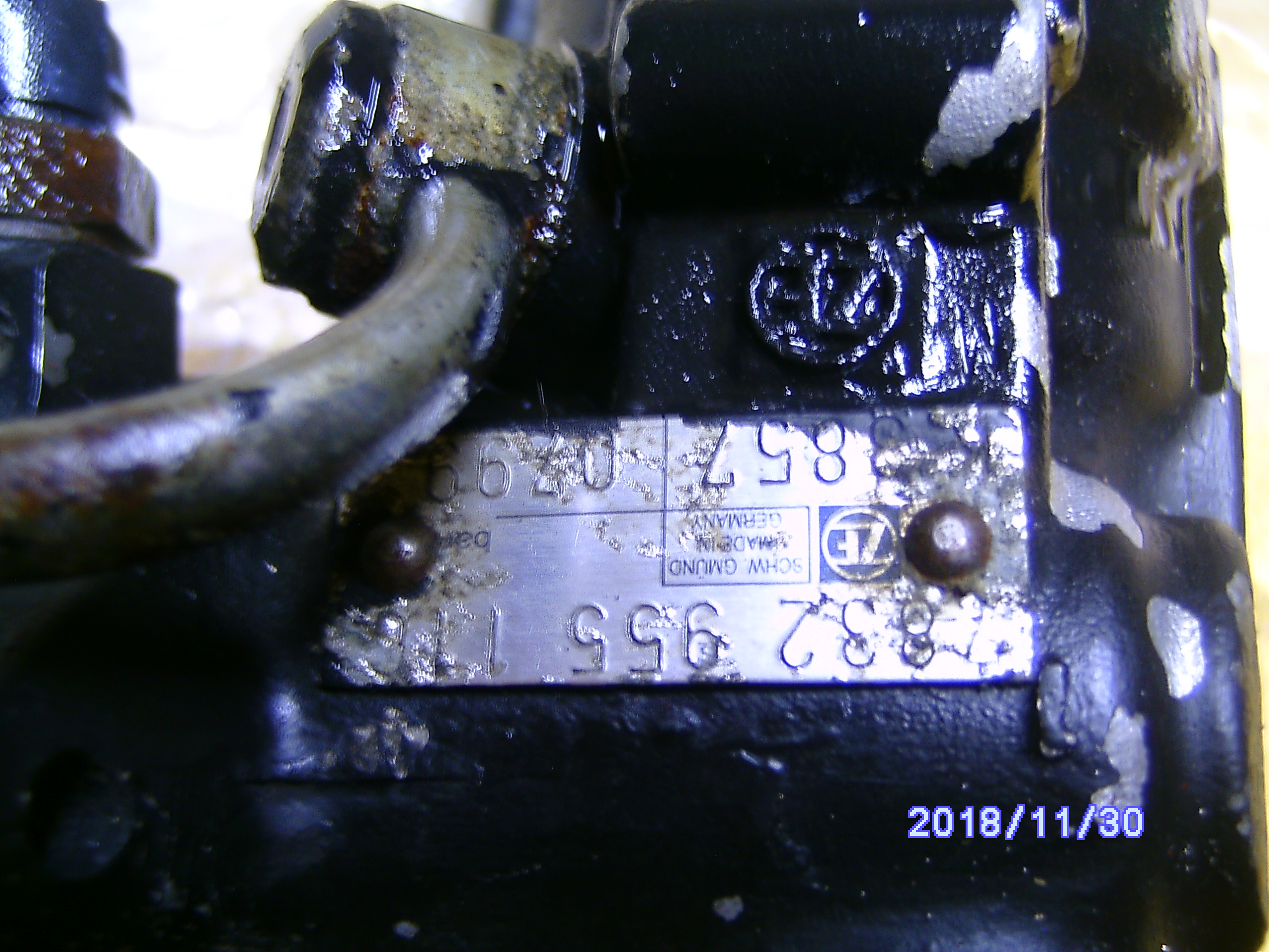

4. Schick mir mal was so an Nummern auf dem Gehäuse und falls vorhanden auf dem ZF Blechschild drauf steht dann kann ich mal nachfragen

So habe ich das auch verstanden, aber wie soll das gehen? Es wird doch dann die Lenkspindel ins Gehäuse Richtung Zahnstange gedrückt/geklopft! Das Lenkritzel muss m.E. doch nach oben Richtung Lenkrad entfernt/gezogen werden - wo soll es denn nach unten zur Zahnstange hin, das geht doch gar nicht. Auf dem Foto ist noch die Ventilhülse aufgesteckt - diese habe ich zwischenzeitlich entriegelt und abgezogen. Auf der Lenkspindel sitzt unten noch ein Wellensicherungsring, den ich etwas hochgeschoben habe. Da drunter ist ein Kugellager ins Gehäuse eingedrückt und außenrum ein O-Ring, der das Ritzelgehäuse gegen das Ventilkörpergehäuse abdichtet.1. du drückst das Lenkritzel aus dem Ventilkörper, Ventilkörper halten, auf den Stummel (der Richtung Lenkrad geht) klopfen, ähnlich Abb. 10

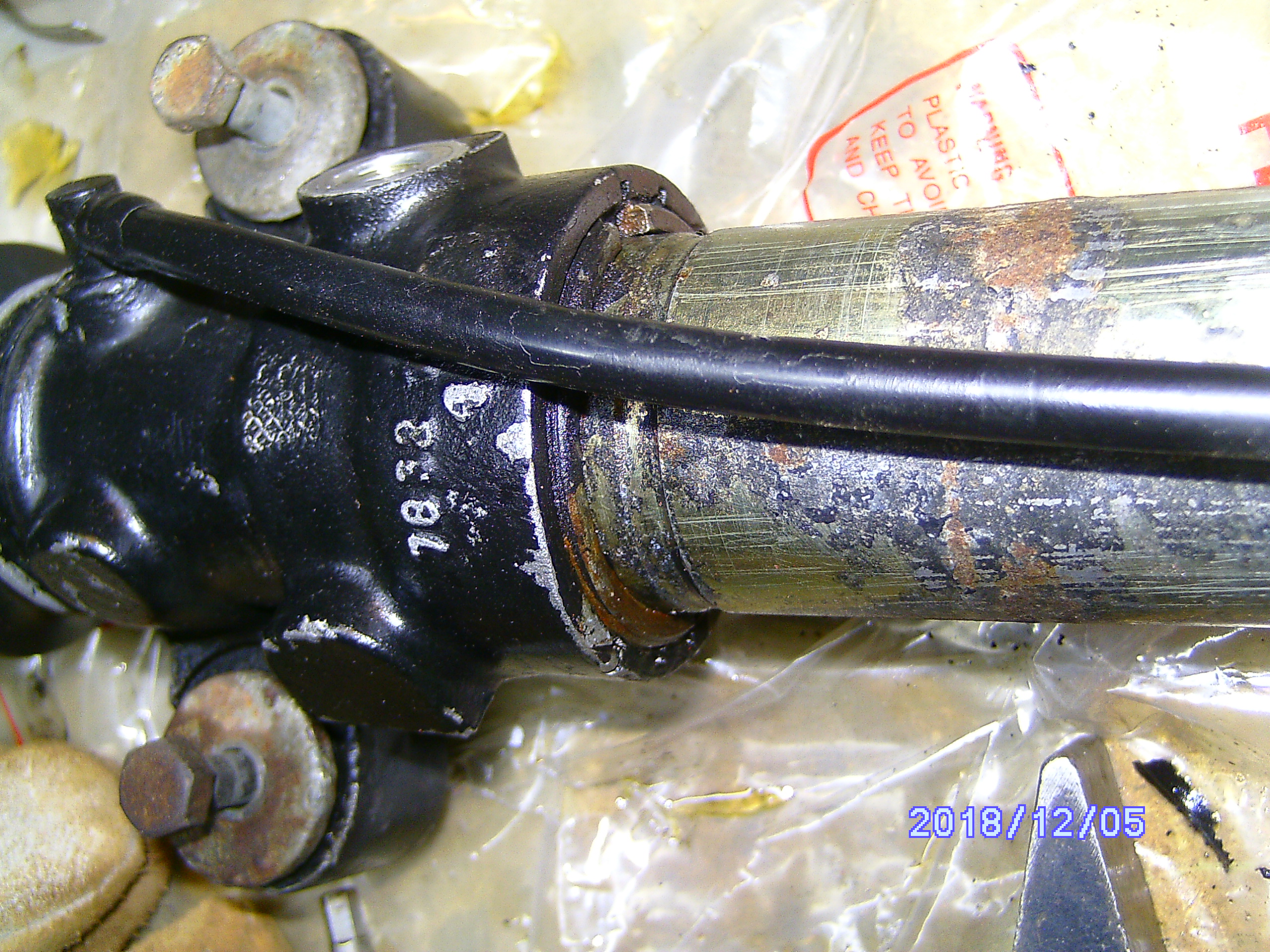

Rechtsseitig habe ich den Nuten-Gewindering entfernt und nunmehr auch die Dichtungsteile 16 bis 19 (den sog. Kolben lt. RLF - Teil 20) ausgebaut.2. dazu wirst du das Verbindungsrohr zumindest auf einer Seite lösen müssen,
Aber die Zahnstange lässt sich immer noch nicht entnehmen - eigentlich logisch, da das Ritzelteil 17 das Ausfahren verhindert.
Die Verschraubung des Nuten-Gewinderinges mit Ritzelgehäuse hat sich bisher nicht lösen lassen; die Schlüsselzähne sind abgerutscht bei Hebellänge von einem Meter. Den anderen Ring hat es in der Nut zerrissen. Mal schauen ob's mit der Zahnstange funktioniert, wenn der linke Gewindering entfernt ist. Aber dann muss sicherlich auch noch irgendwie das Lenkritzel ausgebaut werden. Lasse mir jetzt eine entsprechende Zahnhülse zum Aufschieben auf Rohr 15 anfertigen.

Die Teile-Nr. sollte auf ZF 7832 955 116 lauten.
Leider waren alle meine Nachfragen bei ZF und auch bei Bosch - die die Lenkungssparte von ZF übernommen haben - negativ, auch wegen des originalen Dichtsatzes. Bin gespannt ob Deine Verbindungen mehr ergeben und freue mich sehr über Deine Bereitschaft mich bei meinem Problem zu unterstützen.
