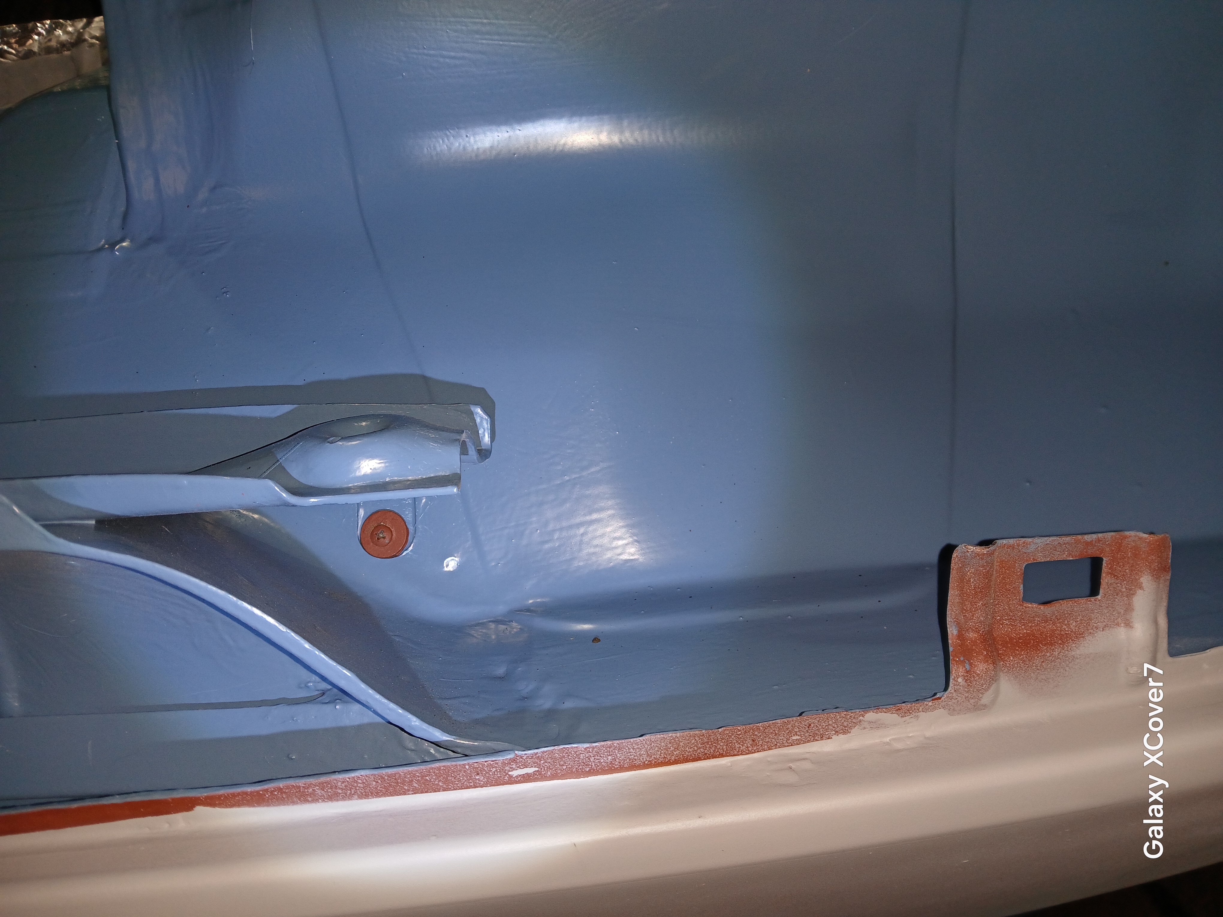

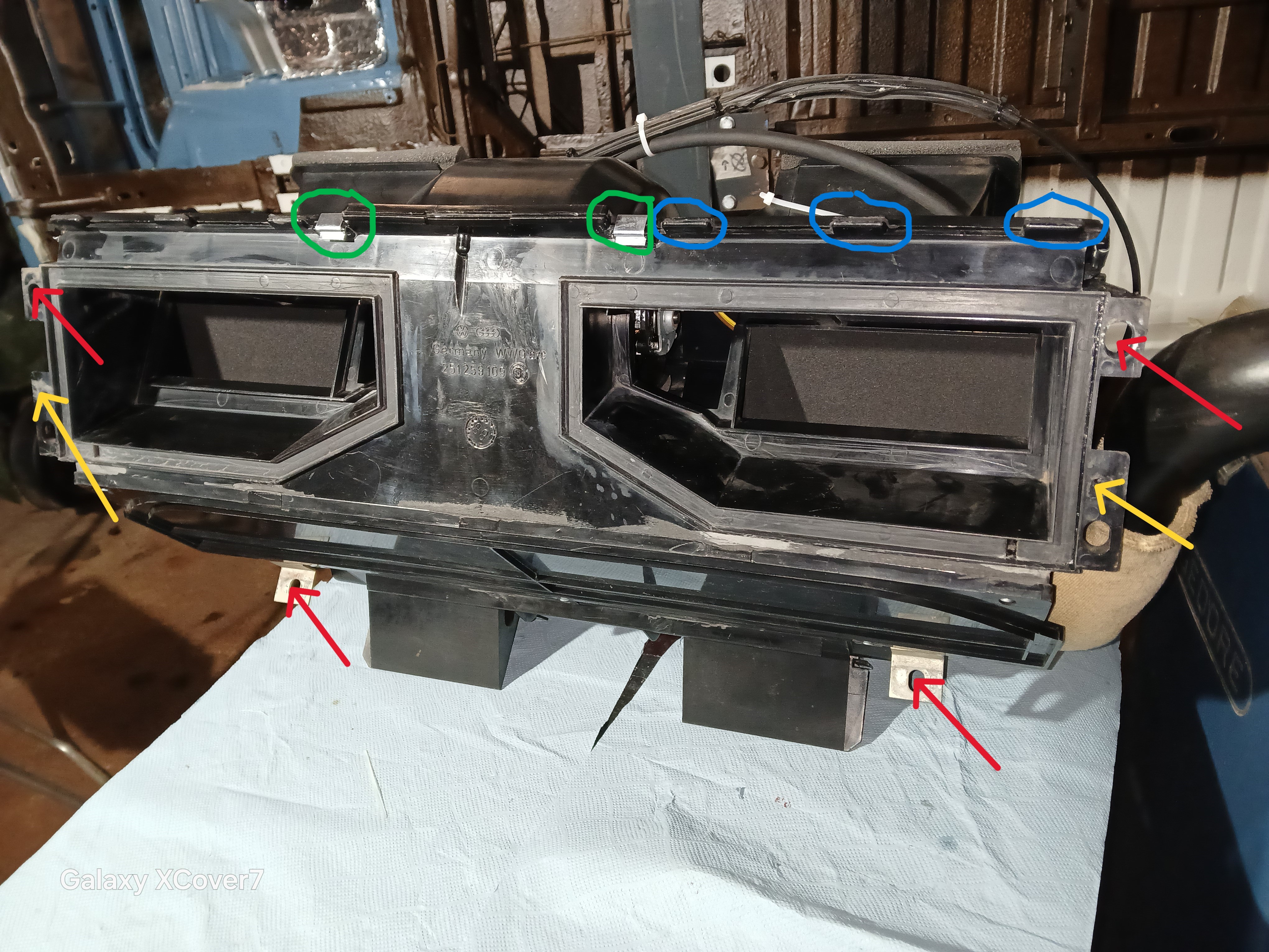

Hallo Thomas,
anbei ein Foto von meinen ausgebauten Klappenkasten.
Der Klappenkasten selbst ist mit 6 Schrauben befestigt
Vier Linsenschrauben von innen (siehe rote Pfeile), und zwei Linsenblechschrauben von aussen (gelbe Pfeile).
Das zweite Bild zeigt die Position einer Linsenblechschraube an der Vorderwand (dazu musst die Lufteintrittsblende (Scheinwerfergrill) demontiert werden)).
(Bild steht auf dem Kopf)
Ob sich der Deckel ohne Ausbau des Klappenkasten öffnen lässt? Einige können dieses, ich empfehle den Ausbau des kompletten Klappenkasten.
Der Deckel ist ab Werk verschweißt, und zum öffnen müssen die Schweißstellen (siehe Beispiel blaue Einkreisung) mit einem Cuttermesser aufgesägt werden.
Die Reparaturlösung sieht zum verschließen des Deckels insgesamt 11 Klammern vor (siehe Beispiel grüne Einkreisung).
Was weiter für den kompletten Ausbau spricht, ist die gesamte Reinigung des Klappenkasten, inkl. dem Wärmetauscher, sowie die Erneuerung der Schaumstoffdichtungen auf den Klappen. Letzteres zerbröselt nämlich gerne über die Jahrzehnte.
Wolfgang

Danke für die Bilder :-)
Der Kasten ist jetzt draussen . Eine fürchterliche Würgerei ! Morgen werde ich ihn öffnen . Ganz bequem auf der Werkbank .
Grüße Thomas

WolfgangKa hat geschrieben: Do 9. Apr 2026, 15:04
Das kann ich nur unterstreichen !!! Vorsicht bei den Klappen, damit die Lagerzapfen und/oder die Haltespange nicht abbrechen. Die Klappen sollte man nur in fast geschlossenem Zustand nach oben bzw. unten herausziehen. Sehr schwierig ist in diesem Stellungszustand die Klappe von innen und auch von außen gleichzeitig zu greifen.
Statt den ursprünglichen, offenzelligem Schaumstoff besser einen geschlossenen verwenden, der hält länger und saugt sich nicht voll.
