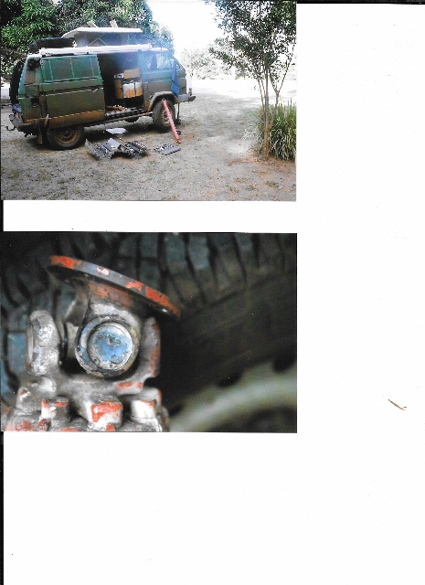

Alexander hat geschrieben:Moin Moritz,
meiner Meinung nach hättest du das Geld dir sparen können bzw. hättest du dir lieber davon 2 Kisten Bier gekauft.
Die Kreuze halten nur wenn man sie regelmäßig abschmiert.
Da du aber nur an den Schmiernippel drankommst wenn du das Kreuz kippst, müßtest du jedesmal die Kardanwelle ausbauen.
Machst du das dann alle 5000 km? Besser wäre wahrscheinlich noch öfters bzw. vor und nach jedem Geländeausritt.
Habe meine Kardanwelle um die 20.000km schon abgeschmiert: erst vorne demontieren, abschmieren wieder montieren, denn hinten!
Mittels farbenstrich wieder auf gleiche platz(lochern) montieren. Beim Kreuzen(Crusetas) wechsel, auch Kardanwelle erneut Ausrichten lassen ;-)
Trotzdem hatte ich auf 135000km die originale Kreuzen wechseln mussen(war nur eine, aber trotzdem beide erneut).
