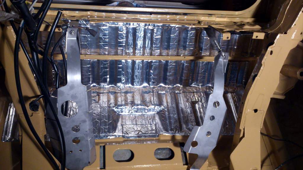

Re: Aussparungen in der Dämmung oberhalb vom Getriebe bzw.Tank
Ich habe mir Alubutyl und 19mm Armaflex isoliert, beides selbstklebend.
Ist zwar etwas knapp, passt aber.

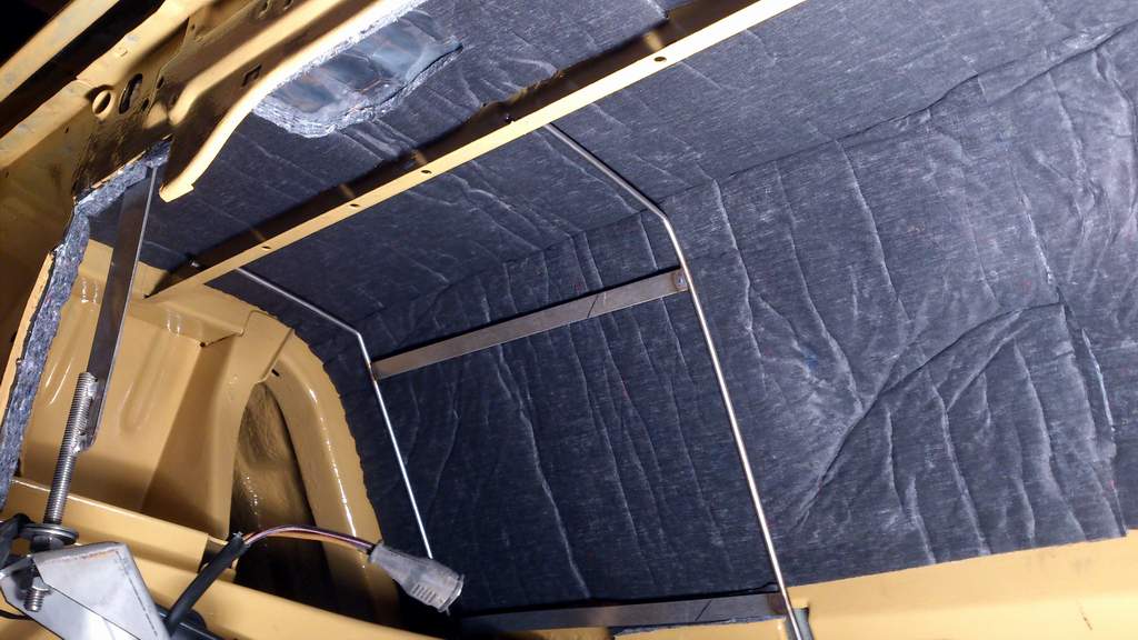

Ich hab's auch so gemacht:
Wenn man nun von innen klopft hört es sich wunderbar dumpf an und nichts scheppert...VG
Teilenummer wäre 251863899A
Dort als 2-Teile-Set: https://van360.de/produkt/t3-haltegitte ... edelstahl/
oder da einzeln: https://brickwerks.co.uk/product/sound- ... -bulkhead/
Guten Morgen zusammen,
Wozu denn die Klammern, wenn die Matten selbstklebend sind?
Könnte mir vorstellen, dass die Aussparungen in der oberen Dämmung für diese klobigen Halteklammern sind, die auf den Tank gesteckt werden und in denen das "Leitungsgeorgel" seinen Platz findet. Diese Halteklammern tragen ca. 2-3 cm auf, wodurch es ohne ausgeschnittene Dämmung eng werden könnte. Außerdem können die Klammern nicht aus den Halteknöpfen auf dem Tank rutschen, wenn sie zusätzlich in der Dämmaussparung sitzen und so am hin- und herrutschen gehindert werden.
