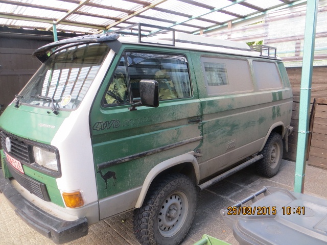

HolgA hat geschrieben:Hallöchen,
ich möchte auf meinen 16" Syncro gerne die 215/85 R16 eintragen lassen. Aber irgendwie gestaltet sich das schwieriger als gedacht, weil ich kein Gutachten für die Originalfelgen (5,5x16) mit dieser Größe finde. Insgesamt wäre es kein Problem (Tacho, Freilauf etc. klappt alles), aber eben die Kombination ist's nun noch.
Hat das jemand eingetragen oder irgendwas verwertbares dazu? Oder eine Prüfstellt die es einträgt?
Mein Dekra-Onkel würde das alles eintragen - darf es in Bayern nur nicht....
Danke und viele Grüße aus Frankens ältester Weinstadt Hammelburg
Holger
Mit die Hankook Dynapro MT RT03 215/85/R16....mit Spurverbreitern & Hogerlegung(starkere federn)....Zum Belgische/TUV kompletwechsel von 4 stuck 215/80/85 normale Michelin Reifen(LTX 1/T2)....kein problem! Wie ist es mit der Bremsentest(syncro!) bei der Deutsche/TUV?
grussen
