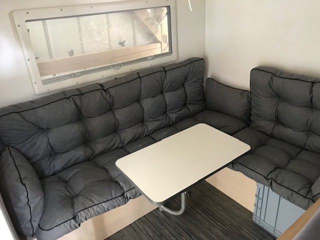

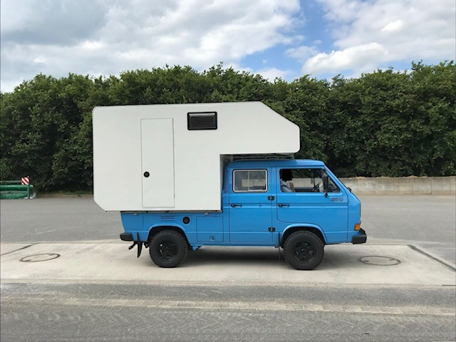

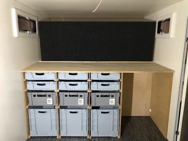

Moin Hendrik,
ich habe eine neue Wohnkabine auf meiner Doka. Gebaut aus Original-Materialien von Hobby.
Diese hat aber nur ein großes Heckfenster und keine Riesenluke.
Dafür gibt es keine Wasserschäden
Kurbelstützen vom Unimog-Shelter sind auch mit dabei. Jedoch zu schwer für den Urlaub.
Der Innenausbau erlaubt ein Bett von 2,00/2,00 m, aktuell mit Froli 1,40/2,00 m. Auszug für Kühlschrank ist auch schon drin.
200W Solar mit victron-Regler und AGM-Batterie.
