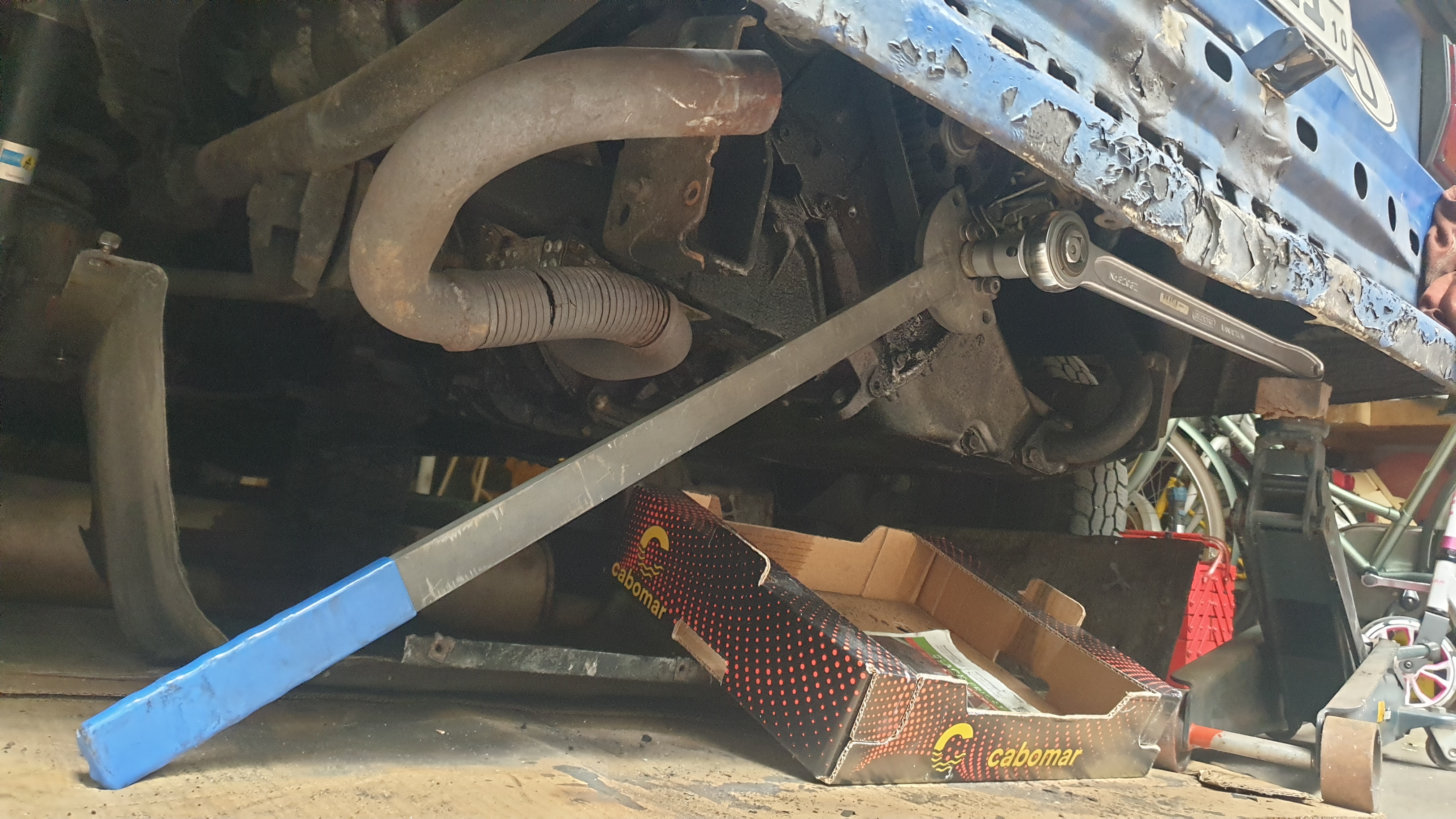

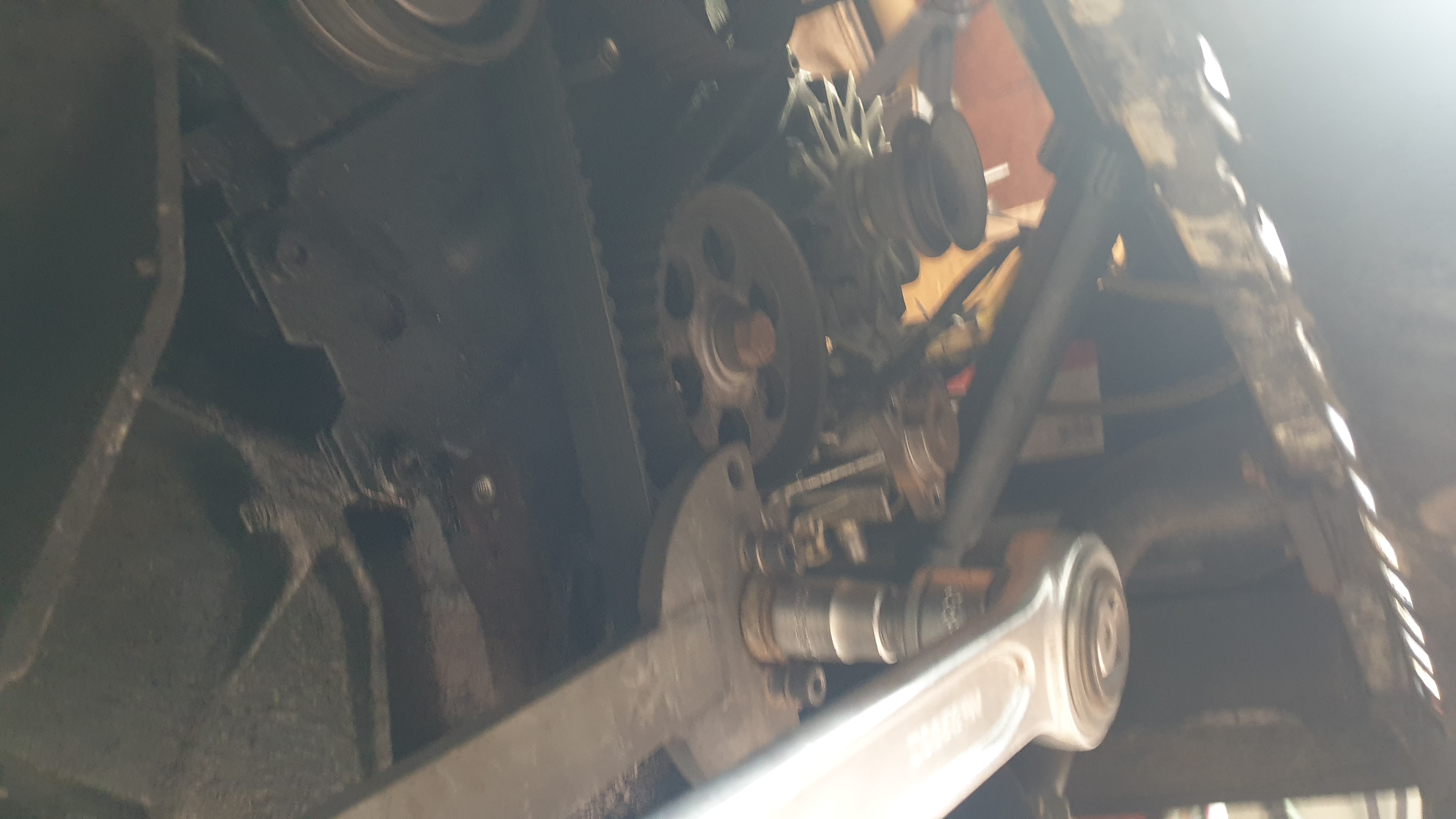

so, nun habe ich die zentrale "Schreckschraube" auf der Kurbelwelle endlich los bekommen.
Ich musste mir noch eine Nuss für meinen 3/4"-Hebel kaufen, weil es mit Reduzierung zu sehr vorbaut.
Hier die Fotos: Hier ohne Reduzierung mit der richtigen Nuss: Ich wusste nicht so recht, wie ich richtig Kraft auf den Hebel bringen konnte. Mit dem Wagenheber ging es dann. Aber er muss schön in einer Linie mit dem Hebel stehen und in der Hebelebene gut rollen können. Sonst rutscht die Nuss vom Schraubenkopf. Das Heck des Autos ging dabei mehr als 5 cm hoch. Man hat kein Gefühl für die Gewalt, die man ausübt und ich dachte zwischendurch, dass das alles nur zu kaputten Teilen und kaputem Werkzeug führt, aber irgendwann, als es sich alles anfühlte, wie ein überspannter Flitzebogen, da hörte ich ein leises Knacken. Es war nicht so, dass die Schraube dann gleich lose war, aber dann ging es und ich fühlte mich als Sieger.

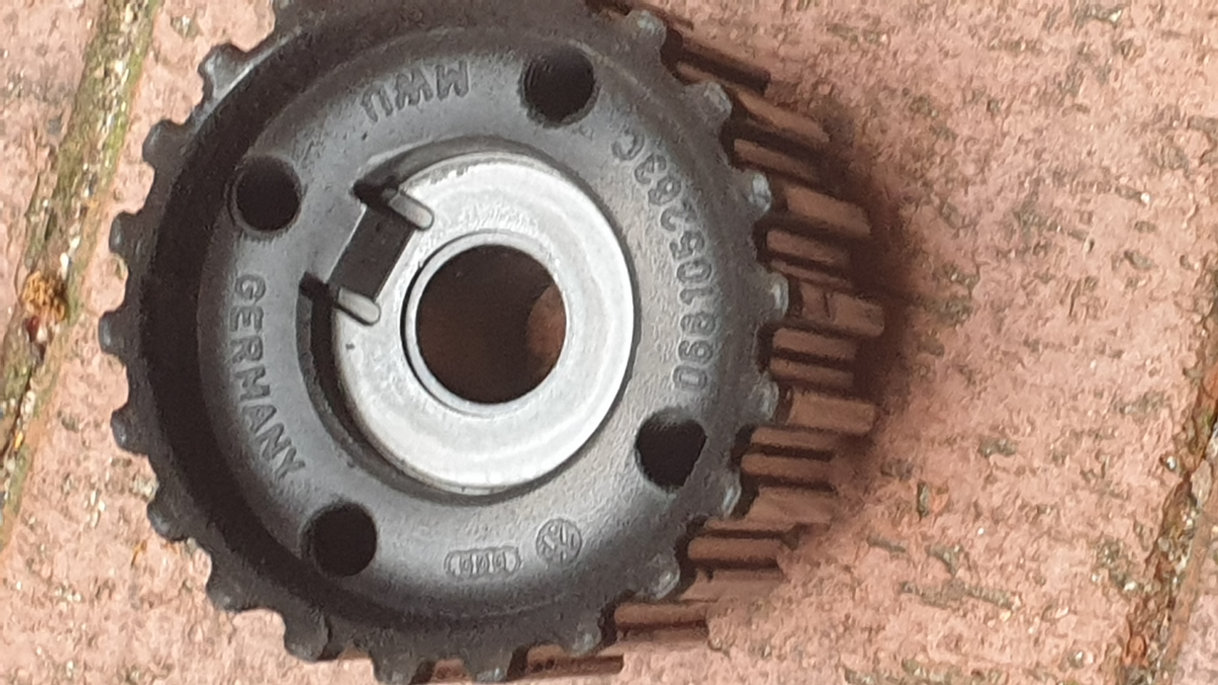

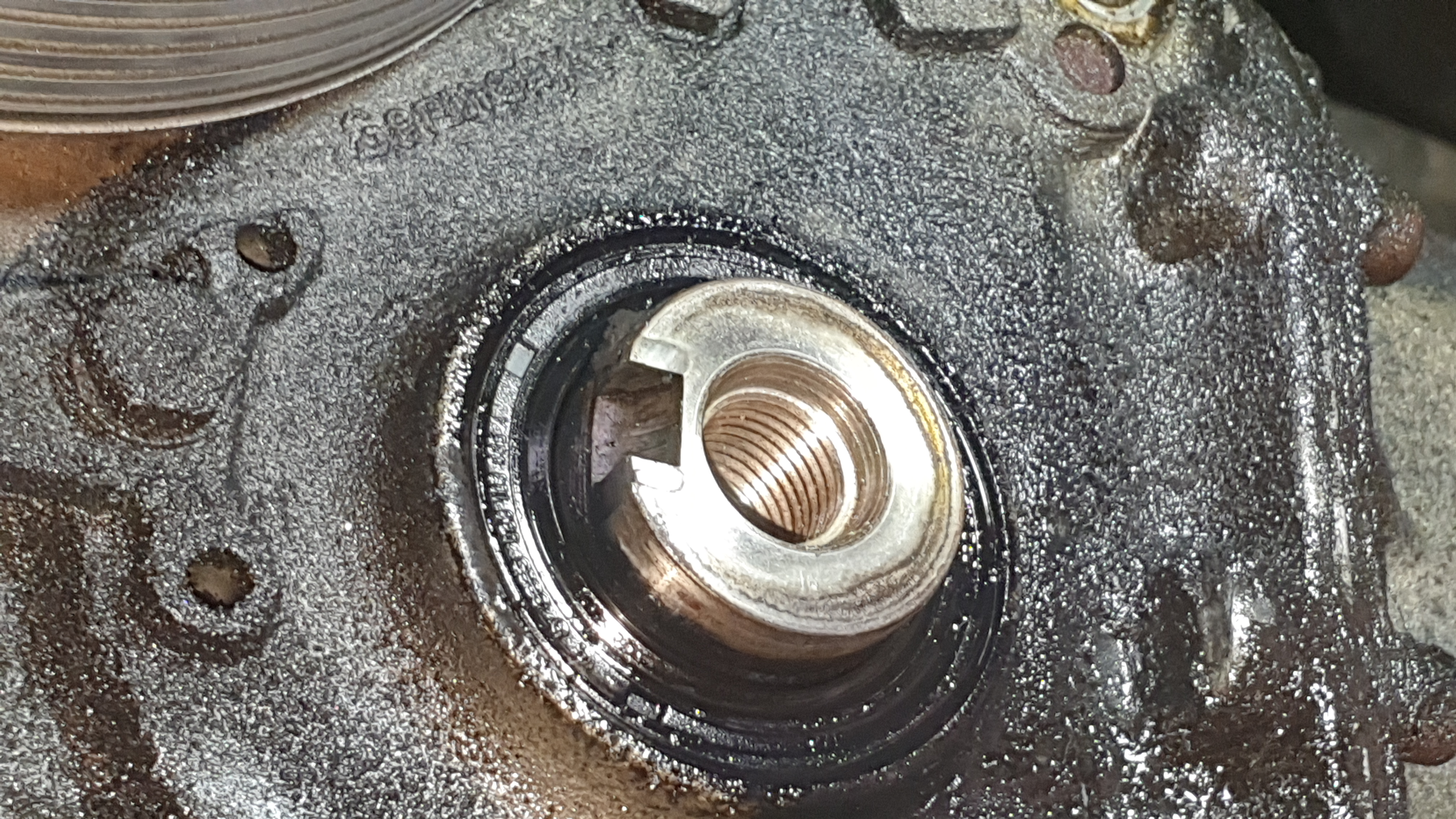

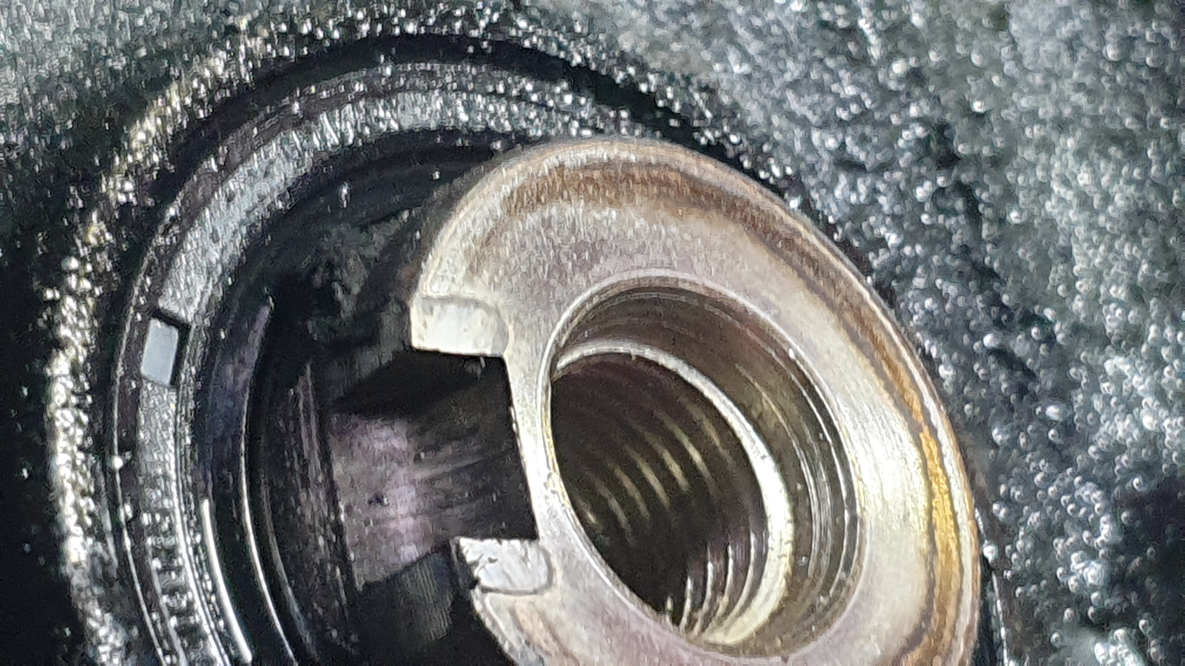

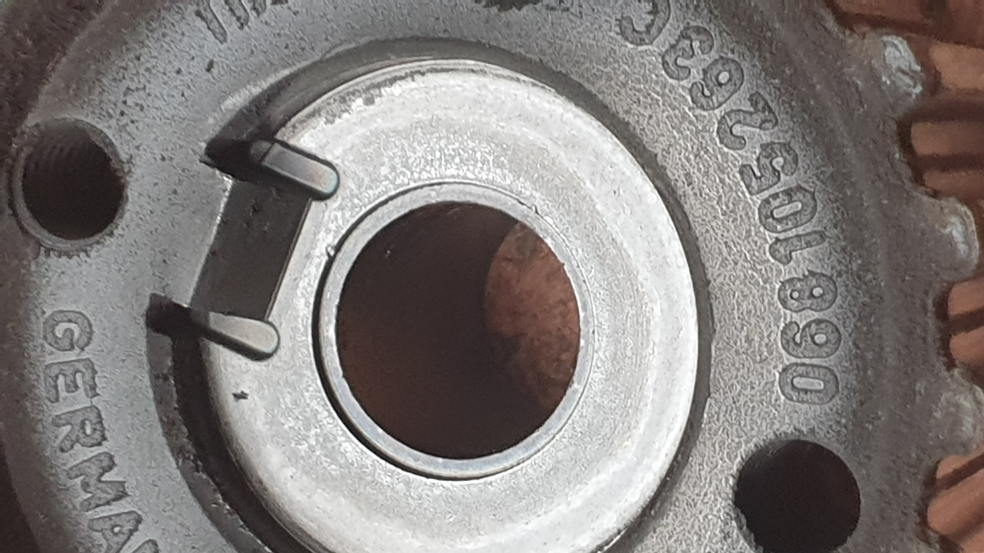

Wie beurteilt Ihr den Schaden zwischen Kurbelwellenstumpf und Zahnriemenrad?
Es ist ein Austauschmotor, der ca. 1988 eingebaut wurde und ich vermute, dass VW damals schon die Austauschmotoren entsprechend nachgearbeitet hat.
Das Zahnriemenrad hat neben der Feder extra Fräsungen zur Minderung der Kerbwirkung. (Die Teilenummer ist 068 105 263 C)
Nach meinem Dafürhalten hat da das Zahnriemenrad auf der Kurbelwelle nicht gearbeitet. Oder was meint Ihr?
Hier die Bilder:
Was meint Ihr, hat das Zahnriemenrad auf der Kurbelwelle gearbeitet und sorgte dafür, dass der Motor so gut wie nicht mehr lief?
(Oder ist vielleicht doch Wasser im Diesel oder so?)
Über konstruktive Rückmeldungen würde ich mich freuen.

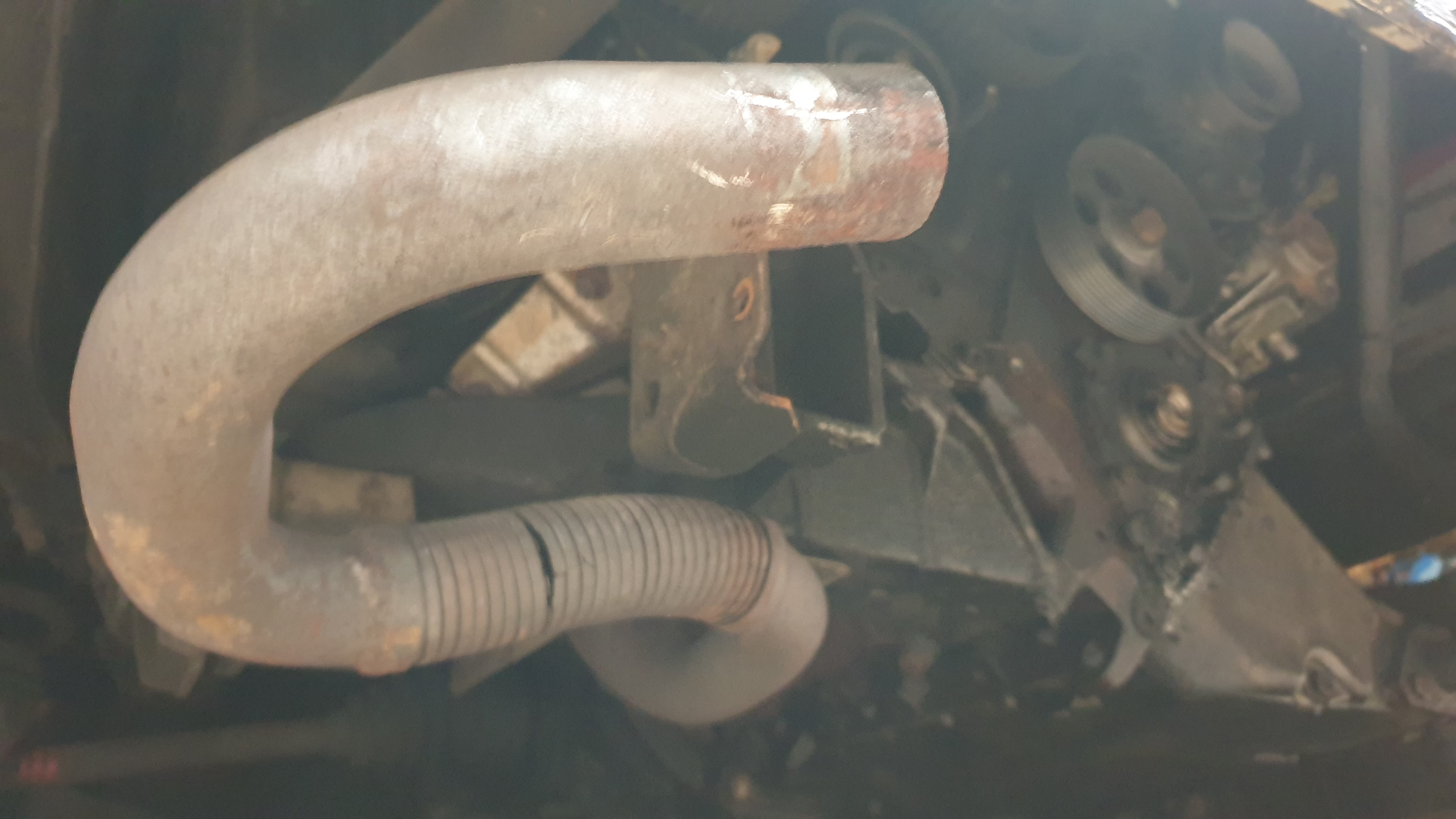

(Übrigens, dieses Auspuffrohr hat recht lange gehalten und ließ sich durch das gute Flex-Stück gut verbauen. Ich hatte auch keine Probleme mit den Gummi-Lagern mehr, da es keine Verspannungen gab. Gibt es dieses Rohr noch irgendwo zu kaufen?
Hier die Bilder:

Über einen neuen Wellendichtring könnte man nachdenken.
Re: Motor-Schaden, CS-Diesel, mögliche Ursachen
Ja, vielleicht sollte ich einfach einen neuen Dichtring kaufen und ansonsten einfach nur den Zahnriemen wieder auflegen und die Steuerzeiten einstellen. (Die sind ja aus irgendeinem Grund recht stark verstellt. (Vielleicht ist der Zahnriemen doch ein oder zwei Zähne übergesprungen. Außer Wasser im Diesel fällt mir auch weiter nichts mehr ein, was zu dem Fehlerbild passt.)
Also,
- Dichtring wechseln
- Zahnriemenrad mit 90Nm + 90° anziehen
- Zahnriemen wieder auflegen
- Steuerzeiten und Förderbeginn einstellen
- Ventilspiel kalt nochmal prüfen
- Ventildeckel wieder drauf
- und dann ohne Auspuff mal schauen ob er anspringt?
Ich glaube, dass mache ich mal so.
