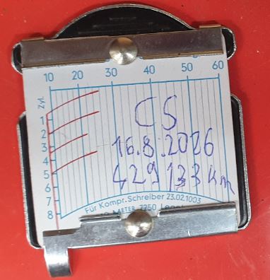

so, nun habe ich gestern meinen Kompressionsprüfer gefunden.
Steuerzeiten habe ich geprüft und festgestellt, dass die nicht ganz stimmen. Wenn das lineal drin ist, dann passt der Stift in der Pumpe nihct ganz und die OT-Arkierung ist überhaupt ein Stück weg. (Ich gehe mal davon aus, dass die OT-Markierung eine kerbe ist und die "Pikser" davor und dahinter irgendwas anderes markieren.) Meine Theorie des einen Zahn übergesprungenen zahnriemens könnte sein, aber auch Alexanders Tip mit dem losen Nockenwellenrad. Da muss ich noch weiter untersuchen.
Ich habe nachgesehen, Zahnriemen und Spannrolle habe ich vor 15 Jahren und ca. 70.000km gewechselt.
Aus dem Diesel-Filter kam nach mehrmaligem Auf- und Zu-Drehen des weißen Verschlusses unten, dann plötzlich doch was raus und es schien Diesel zu sein. Jedenfalls war es recht schierig.
Überraschenderweise scheint die Kommpression noch so gerade in Ordnung zu sein.
