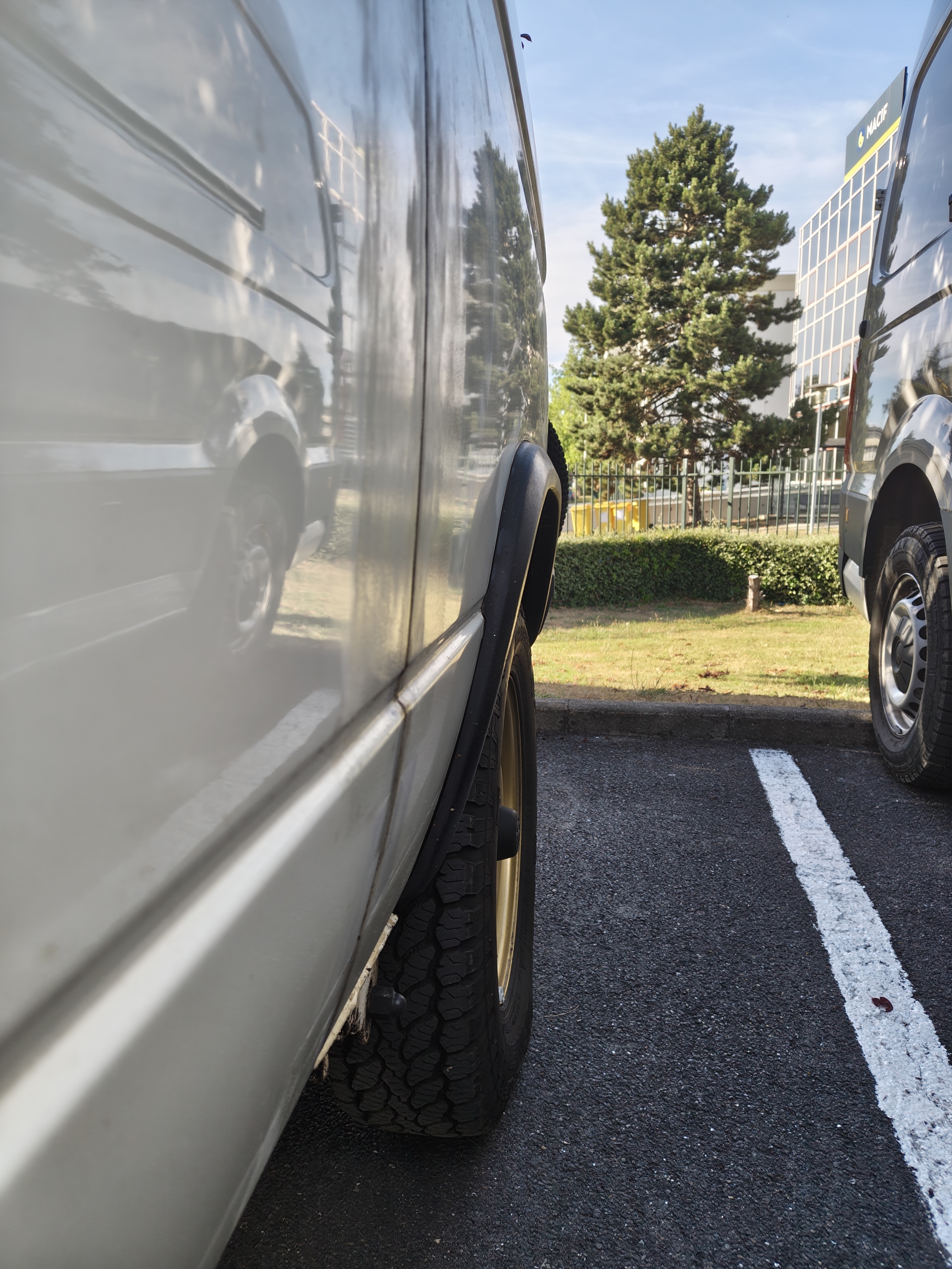

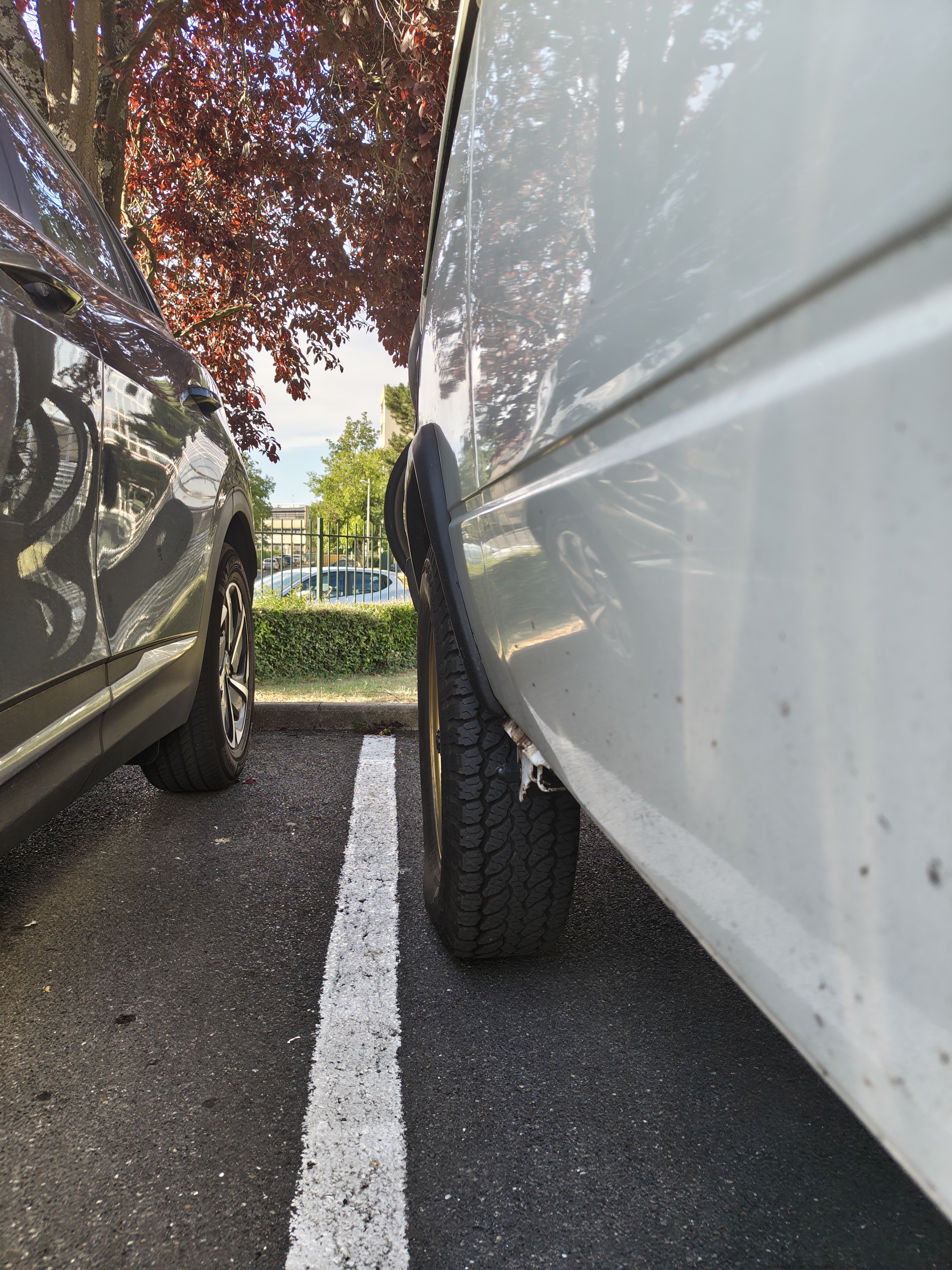

Bei uns musste gerade das rechte hintere Radlager getauscht werden. Danach scheint der Sturz verstellt zu sein.
Kann ich damit noch nach Hause fahren oder eher nicht?
An der oberen Kante kann man das gut erkennen.
Aber der französische Mechaniker lehnt das ab, er meint, dass sich das setzt... Natürlich Quatsch

Re: Sturz verstellt nach Radlagertausch
er hat das Radlagergehäuse um 180° verdreht eingebaut.
Die Flächen des Radlagergehäuses des 16"er sind nicht parallel
Tausend Dank. Merci. Bin gleich morgen wieder auf der Matte bei ihm.
Falls er sich stur stellt, kann ich damit denn noch fahren...und dann in Ruhe zu Hause drehen?
Kannst du, Kostet dich im schlechtesten Fall zwei neue Reifen. Mindestens.
Alles klar. Verstanden. Vielen Dank für eure Unterstützung.
