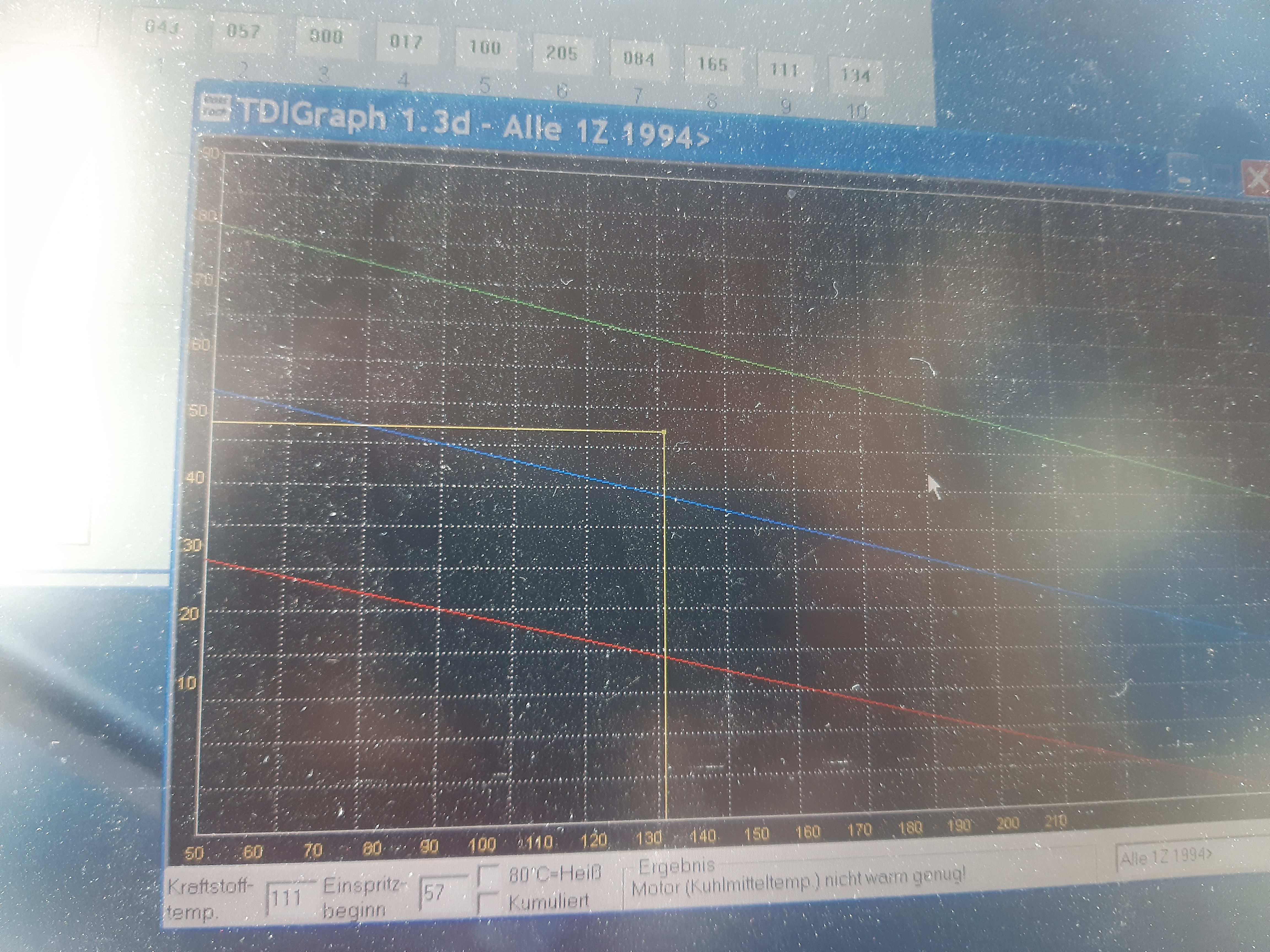

Re: TDI, wie Förderbeginn einstellen?
was meint Ihr?
Kann die ESP so bleiben?
oder sollte ich versuchen, sie genau auf die blaue linie zu bekommen?
oberhalb ist sie jetzt, in richtung grün...
steht sie jetzt zu spät oder zu früh?
gefühlt fehlt leistung in den unteren drehzahlbereichgen...ober auch...aber weniger deutlich spürbar....
was meint Ihr?
Kannst du so lassen. Das die ESP im Kennfeld steht ist nur für den Start wichtig. Danach regelt die Elektronik die Pumpe.
Nur, wenn die Grundeinstellung außerhalb des Kennfeldes ist, dann kann es sein das die ESP die Regelgrenze erreicht.
Auf die Leistung hat das keinen Einfluß.
moin alex,
danke.
trotzdem die frage....in richtung grün ..nach oben...ist früher...oder später?
danke.
Weiß ich nicht.
Tendenziell aber lieber eher etwas früher als später stellen.
Lass die so. Ich find die 111°C Kraftstofftemperatur viel interessanter.
Tom
