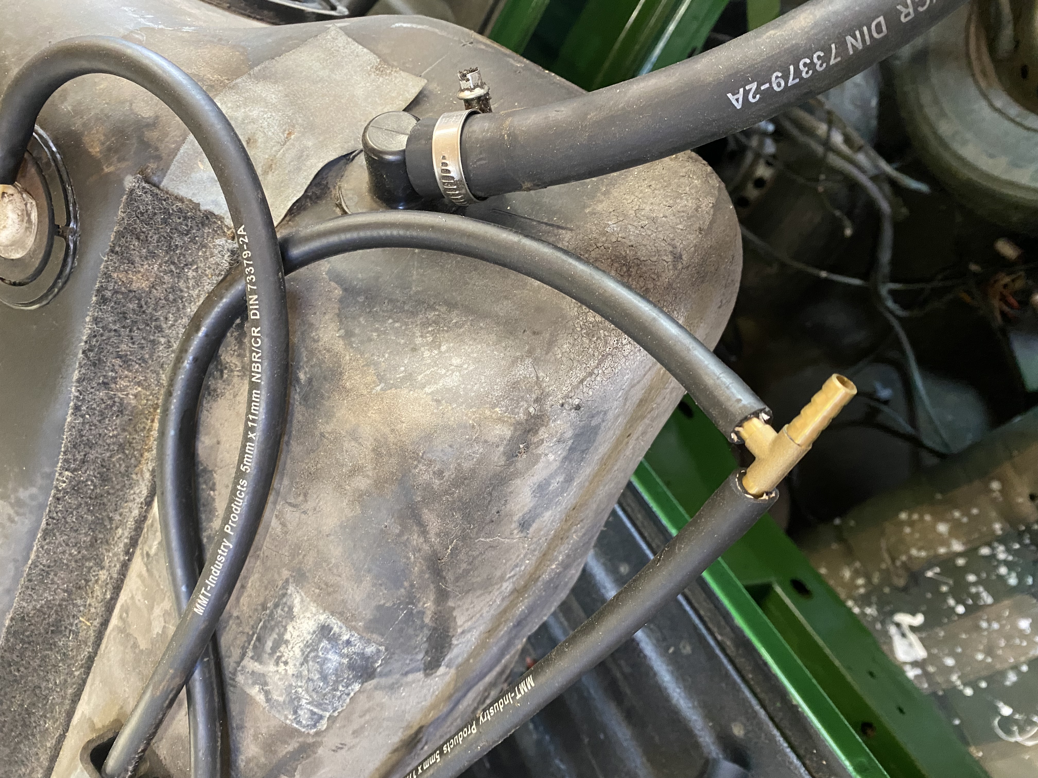

kann mir jemand sagen, wo bei der Doka die obere Tank Entlüftung angeschlossen wird?
Flotte Grüße
Tank Entlüftung Syncro Doka
Tankdeckelhinten

Re: Tank Entlüftung Syncro Doka
Diesel oder Benziner ohne Aktivkohlefilter oder Benziner mit Aktivkohlefilter?
Ausgeliefert wurde das Fahrzeug als Wbx, soll aber eine 1z rein kommen.
Der Tank selber ist auch noch der vom Wbx, da hoffe ich, das ich den per Heißluftföhn in Form bekomme, damit der Anlasser Platz hat.
Gibt es hier vielleicht ein Verlegeplan für alle Schläuche?
Gruß Tobse
Gruß Tobse
Schau mal da:
viewtopic.php?t=4297&start=10
Zumindest wenn du keinen Aktivkohlefilter einbaust, legst den Schlauch in der Ecke ins Blech…
Andi
Andi
